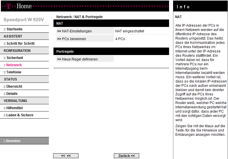

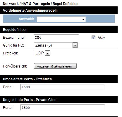

@Ford_Fairlane
komischerweise sieht mein Routermenü anders aus. s. Pics
1 ist wenn ich Netzwerk anklicke
2 ist wenn ich neue Regel definiere anklicke
und nun ? jetzt blick ich nix mehr
Firmware Version ist: 65.04.78
kannst mir bitte nochmal helfen vielleicht stell ich mich ja nur zu blöd an
Gruß

einfach bei bezeichnung cod eintragen den haken bei aktiv setzten und dann kannst du bei protokoll upnp einsetzten und unten zweimal den port eintragen also z.b. 1500 und das ganze 4 mal für jeden port halt
@xtreme2004
wenns so einfach wäre, denn ich habe lediglich (TCP - UDP - ESP - GRE) als Protokoll Möglichkeit.
und dann stellt sich ja noch die öffentliche oder private client Variante
Gruß
dann musst du UDP auswählen
öffentlich oder privat sagt mir nichts aber würde es wahrscheinlich mit öffentlich versuchen

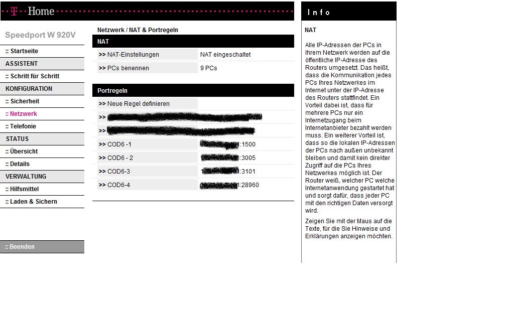

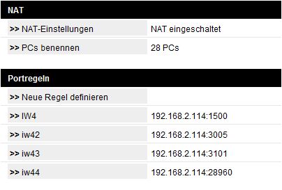

ist das gleich wie beim w701v: IP, Name und jeweils öffentlich UND privat eingeben. UDP einstellen, so sieht das dann aus:
Danke an alle, habs hinbekommen

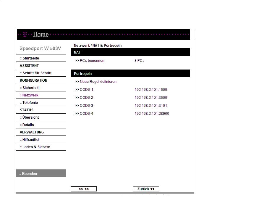

Hallo, ich habe folgendes problem, dass ich bei Nat-Port: Offen so gut wie keinen Gruppen beitreten oder Freunde einladen kann! Wenn der Nat-Port auf Strikt steht, gehts ohne Probleme. Jetzt bekomme ich den nicht auf strikt, sondern er schaltet sich immer wieder auf Offen! Kann mir das einer erklären?
Bei mir sieht das so aus wie bei Zensai aber ich weis nicht wo man eingeben muss dass oben NAT eingeschaltet steht.
Ich habe übrigens einen Speedport 503V.
Und muss ich dann auch noch irgendwo die ID meiner XBox 360 eintragen

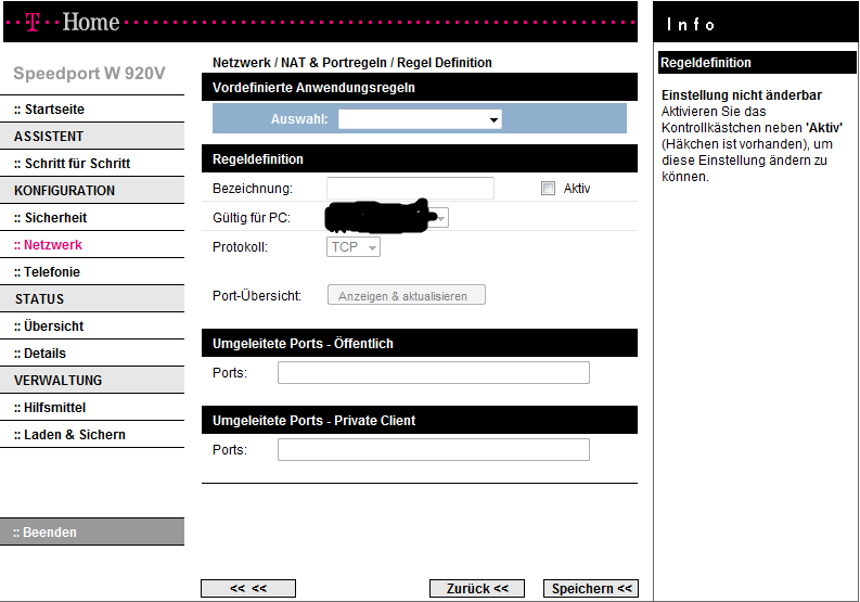

Hatte das selbe Problem wie du, nur beim Speedport 701V, macht aber glaube ich keinen Unterschied, habe dann folgendes Gemacht:
Das Port-Menü habt ihr ja schon, also über Konfiguratonen > Netzwerk > NAT u. Portregeln > Neue Regel definieren
Ihr müsst zuerst die Regel auf Aktiv setzen bevor ihr etwas eintippen könnt!
Öffentlich steht dabei nur sozusagen, von wo es kommt und Privat wo es hin soll, deshalb sollst du, sagte zumindest der Herr vom T-Online Kundenservice, bei Beiden den Port eintragen, also bei "Umgeleitete Ports - Öffentlich" den Port "28960" und bei "Umgeleitete Ports - Privat" auch. Für das Protokoll stellst du dann UDP ein. Das Protokoll kannst du dir dabei als eine art Straße vorstellen, TCP wäre dann z.B. die Bundestraße und UDP die Autobahn, also nemen die Ports da andere Wege. Eigtl. sollte der 28960er Port reichen, aber hier sind noch einmal die anderen:
