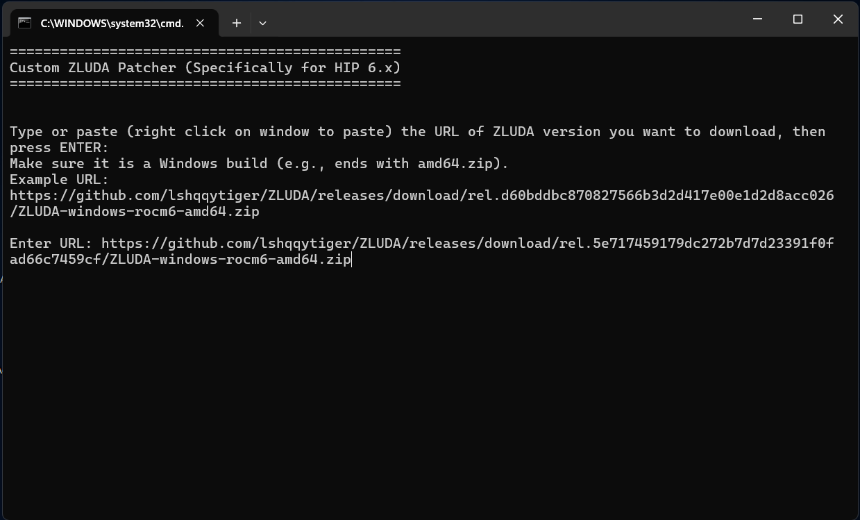

wullu schrieb:
Knackpunkt war, dass ich bestimmt Zluda Dateien im venv Ordner austauschen musste.
Sollte eigentlich nicht nötig sein. Da sollte normalerweise eine patchzluda2.bat enthalten sein, die man einfach nur starten und dann den Pfad zur kompilierten Windows-Version von lshqqytiger angeben muss:
Die vorhanden ZLUDA-Version wird dann ersetzt... und auch die CUDA-Dateien von PyTorch im Venv-Ordner werden damit automatisch mit der ZLUDA-Variante überschrieben.
