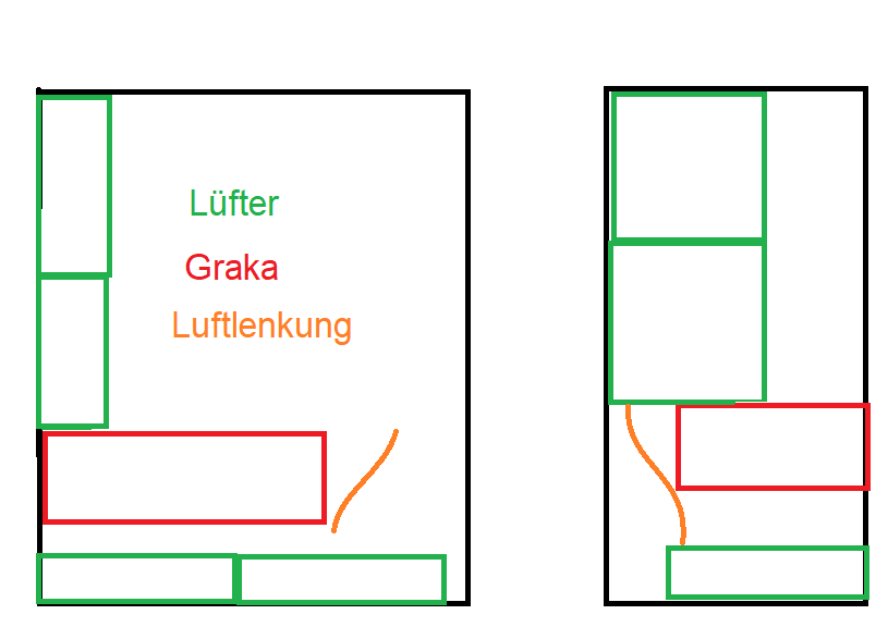

Ansonsten ist ja irgendwie auch die Frage wie die Luft, die gegen die Karte gepresst wird und dann überall hingeht, aber nicht gut gesteuert nach oben zum Abtransport. Ein kleiner Luftkanal wäre da vllt nicht verkehrt. Wie diese "Luftkanäle" für die CPU Kühler bei früheren OEM PCs.
So ungefähr würde ich mir das vorstellen :D

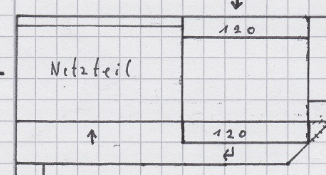

Das Netzteil hinter dem Mainboard hochkant anbringen und ein Ausschnitt in die Rückwand und ausblasend.
Oder NT liegend, und den Platz hinter dem Mainboard für HDD/SSD usw. benutzen.
-alle Lüfter als 140mm mit 120mm Option
-ITX bis (E)ATX Mobos

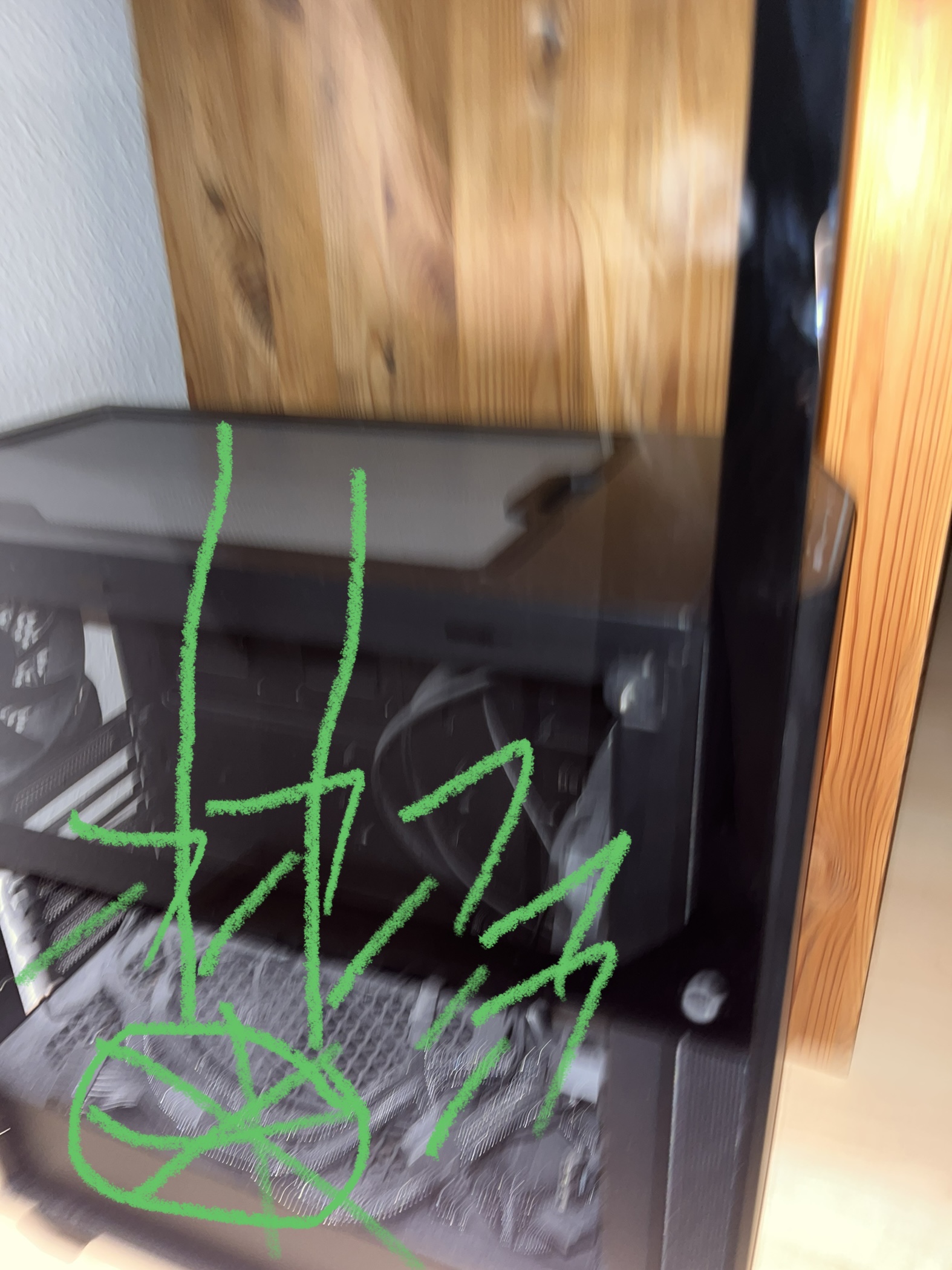

Ich möchte auf ein Seitenteil mit Mesh verzichten und stattdessen sollen im Gehäuse Sensoren eingebaut sein, die die Lufttemperaturen messen.Jetzt kommt meine Idee zum Tragen.Jetzt kann man individuell einstellen, dass bei hoher Wärme die Seitenteile sich mechanisch in vertikale Richtung öffnen.Also wie eine Art Flügeltür beim Auto.Natürlich in einer senkrechten Richtung.Ich hab jetzt gerade keinen Zugriff auf meinen normalen Rechner und musste jetzt per Hand auf meinem Handy zeichnen.

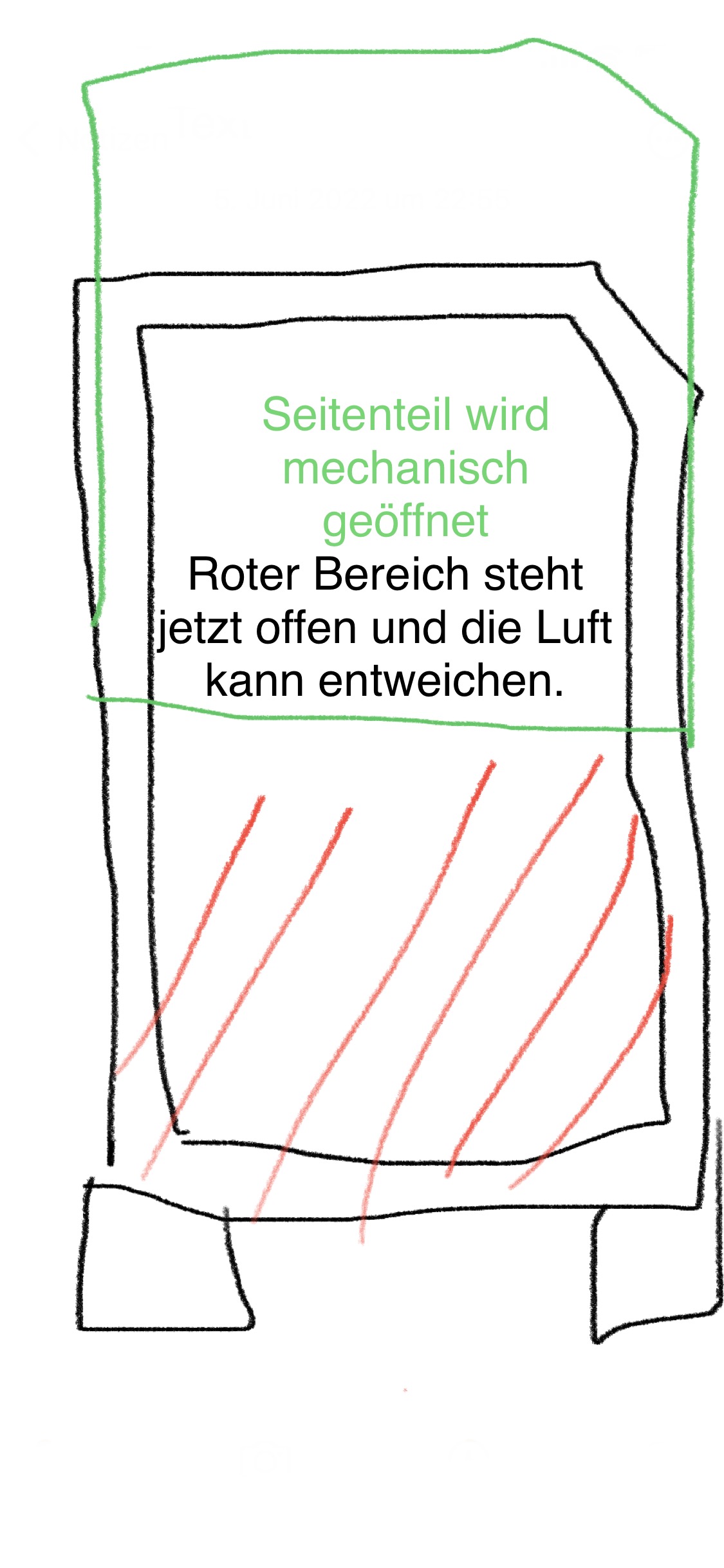

Ich hoffe man ein kann bisschen erkennen was ich mir vorstelle.Das grün gezeichnete ist das Seitenteil, das nach oben aufgeht und so würde das Case dann bei hohen Temperaturen automatisch öffnen und die Luft könnte dann viel besser abgeführt werden.Ich hab überlegt, dass man vielleicht in das Seitenteil noch fixe Lüfter einbauen kann, die automatisch wenn das Gehäuse offen steht sich nach unten schieben und die Luft mit wenig Umdrehungen weiter abführen.Ich hoffe ich konnte erklären was ich genau meine und ansonsten hab ich noch die Zeichnungen beigefügt.
Auf dem ersten Foto steht die grüne Zeichnung für das Seitenfenster, das mechanisch nach oben geschoben wurde und offen steht.Roter Bereich ist dann offen und die Luft kann entweichen.

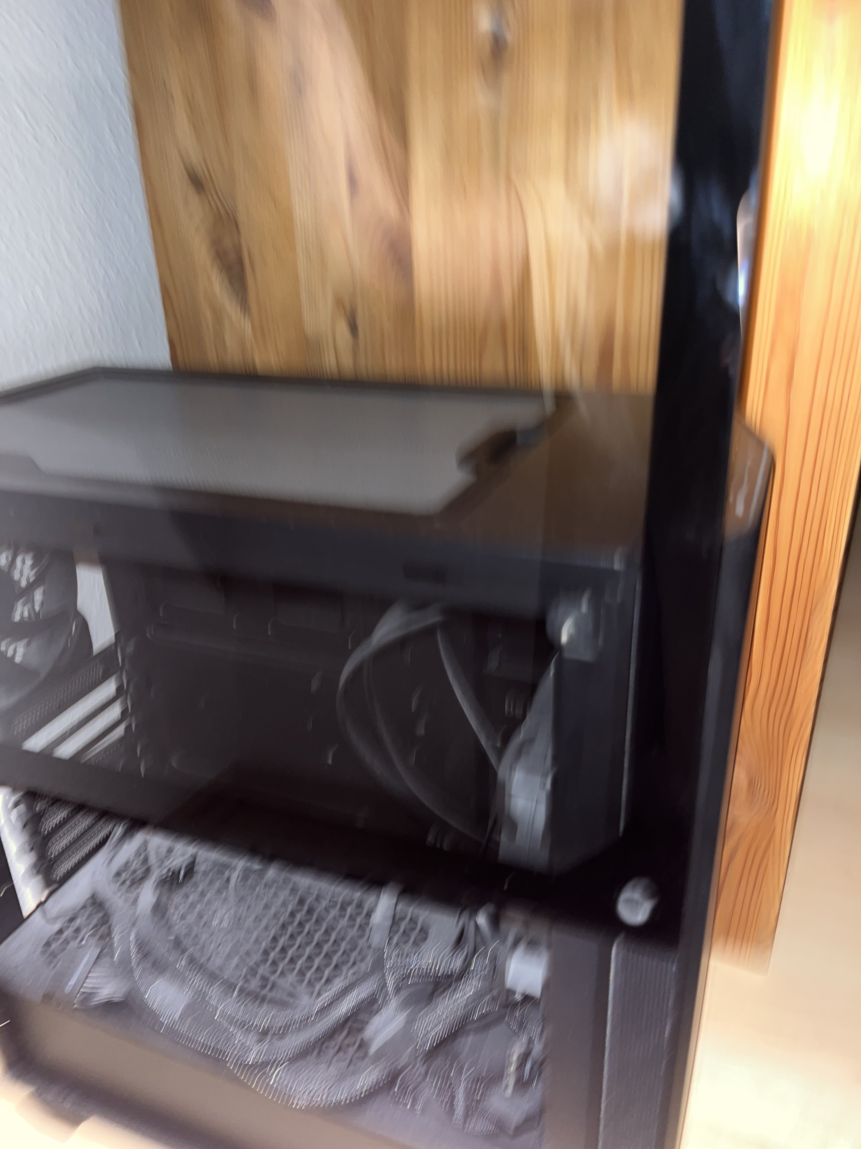

Beim zweiten Foto steht das Gehäuse jetzt offen und das grüne ist ein Lüfter der aus dem Seitenteil ebenfalls mechanisch nach unten öffnet und mit wenig RPM die Luft noch besser abführen könnte als wenn es nur offen wäre.
Ich bin für Kritik offen und wenn das Ganze keinen Sinn macht oder unrealistisch ist dann teilt mir das natürlich mit.Ich will alle möglichen Meinungen dazu hören.

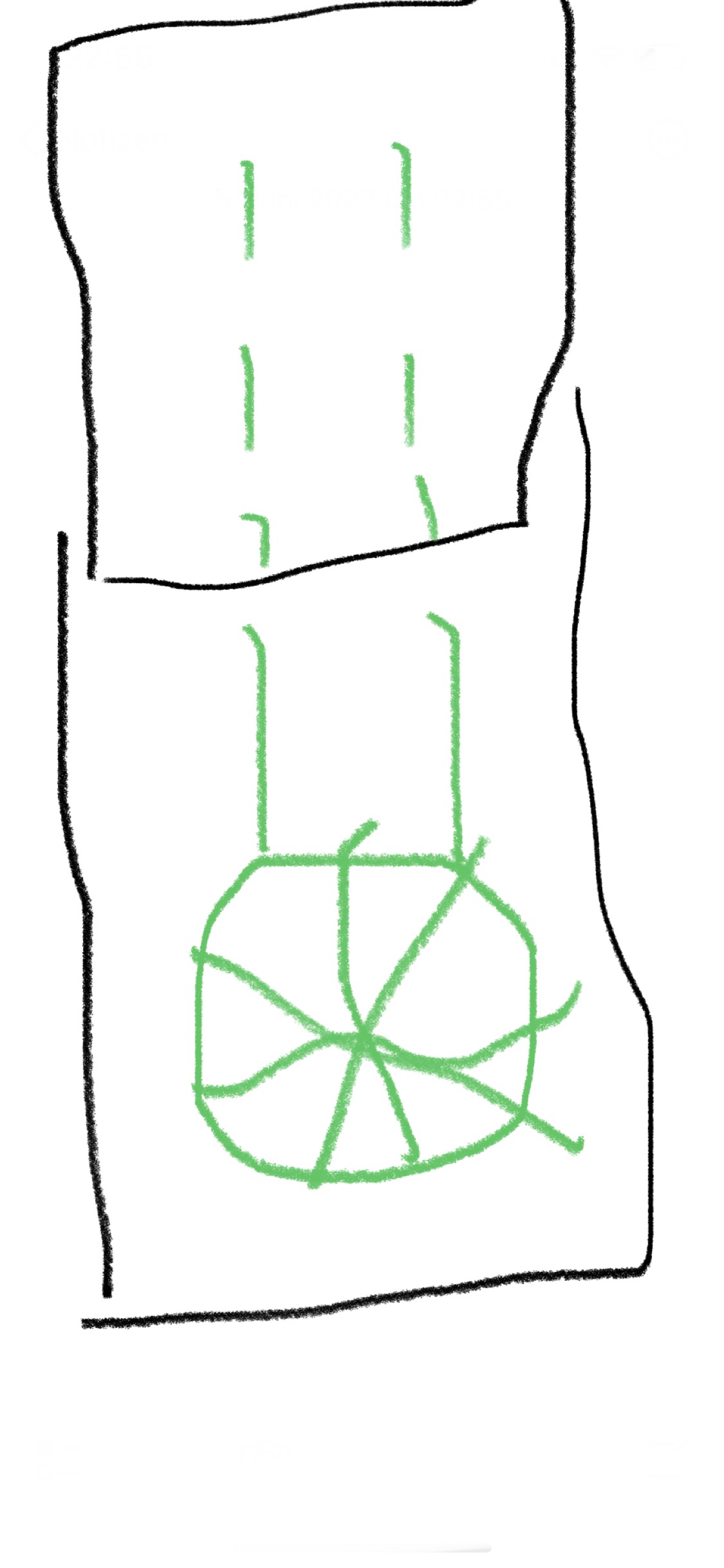

Also diese zwei Bilder sollten es etwas besser erklären.Stellt euch beim ersten Bild vor wie das Seitenteil mechanisch in die Position bewegt wird und im Seitenteil selbst ist noch ein Lüfter, der dann ausgefahren wird wenn das Seitenteil fertig positioniert ist.Auf dem zweiten Foto kann man dann sehen wie der Lüfter in der Theorie positioniert ist und die warme Luft abführt.
Immer schwierig, weil dafür musst du eigentlich was programmieren und hast wieder was fehleranfälliges. Und es ist teurer. Ein Abgreifen der Temperatur über die eh vorhandenen Sensoren in CPU und GPU wäre da deutlich effektiver
Sieht irgenwie eher aus wie ne Schiebeluke :D => Verletzungsgefahr, da nun Lüfter offen liegen.
Und an welcher Seite soll die Seite? Wirklich an der Seitenwand?
Was spricht denn gegen Mesh?
Wenn diese Tür jedes Mal beim Zocken aufgeht, weil es so warm wird, ist das Konzept ansich ja schon nicht gut gelöst.
Absolut unnötig. Den Lüfter kann man unten einfach fix montieren und er dreht eben erst, wenn das Seitenteil hochfährt. Unnötige Mechanik und Motoren sollte man aus diversen Gründen vermeiden.

@VOLiD Dein Konzept ist in meinen Augen einfach nur unnötig kompliziert und teuer. Was spricht für dich denn gegen Mesh?
Guter Punkt.

Mit deinen bisher gezeigten "skills" eine zumindest brauchbare Skizze (oder wenigstens ein Foto das nicht verschwommen und mit dem Finger am Smartphone editiert wurde) oder gar Rendergrafik vorzuweisen um dein Vorhanden zu visualisieren, würde ich noch lange nicht an sowas wie crowdfunding denken.
Auch sind solche Sachen in der Mache, wie z.B.: Cyberpower Kinetic Case
Die Idee an sich wirkt auch nicht brauchbar. Ein Seitenteil das hochfährt klingt mega unpraktisch. Vielleicht wenn du ein kleines elektrisches Rollo verwendest :P

Offene bzw. sich öffnende Gehäuse haben einen großen Nachteil: Sie bieten keinen Schutz für oder gegen eindringende Dinge. Kinder und Haustiere wurden bereits genannt, Getränke finde ich auch immer ein gutes Beispiel.
