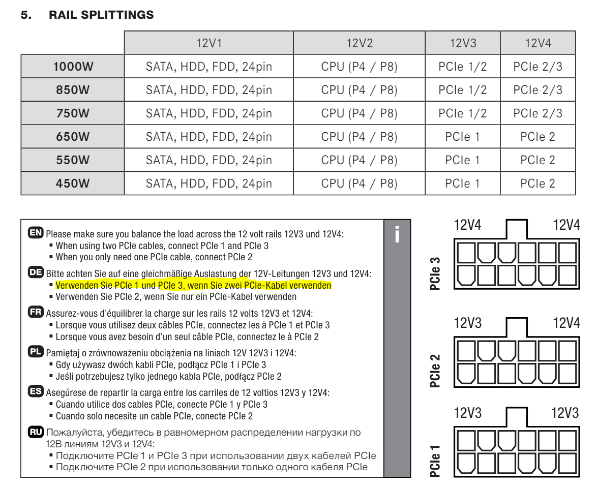

chillipepper schrieb:
Zeig mir mal, wo das im Seasonic Handbuch steht
RaptorTP schrieb:
Das macht man so. Vor allem bei Mutli Rail Netzteilen.
Also ... Fakt, ich weiß nicht welches NT du genau nutzt.
Daher werde ich einfach auf mein Netzteil schließen. Wo ich es auch eindeutig gelesen habe:
be quiet! Straight Power 11 750W ATX 2.4
Kann schon sein das Seasonic da noch was zu lernen hat.
Obwohl die schon so lange am Markt sind.
Hatte die Gehäuse/NT Kombo als Testmuster hier: Seasonic Arch A503
Uff ... japp, das war auch nix dolles.
Kann auch sein das du gar kein Multi-Rail NT hast.
Kann auch sein das du was falsch ausgelegt hast.
Kann aber auch sein das diese Nebendiskussion dem TE gar nicht weiterhilft. Mal schauen.

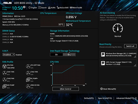

Mein Motherboard ist ein Asus® PRIME Z590-A
Das Bios dazu sieht so aus: (Google)
Der erweiterte Modus ist halt sehr komplex und ich hab 0 Ahnung was ich da mache, ich hab schon blut und Wasser geschwitzt um nach dem Reset die Festplatte wiederzuerkennen XD
