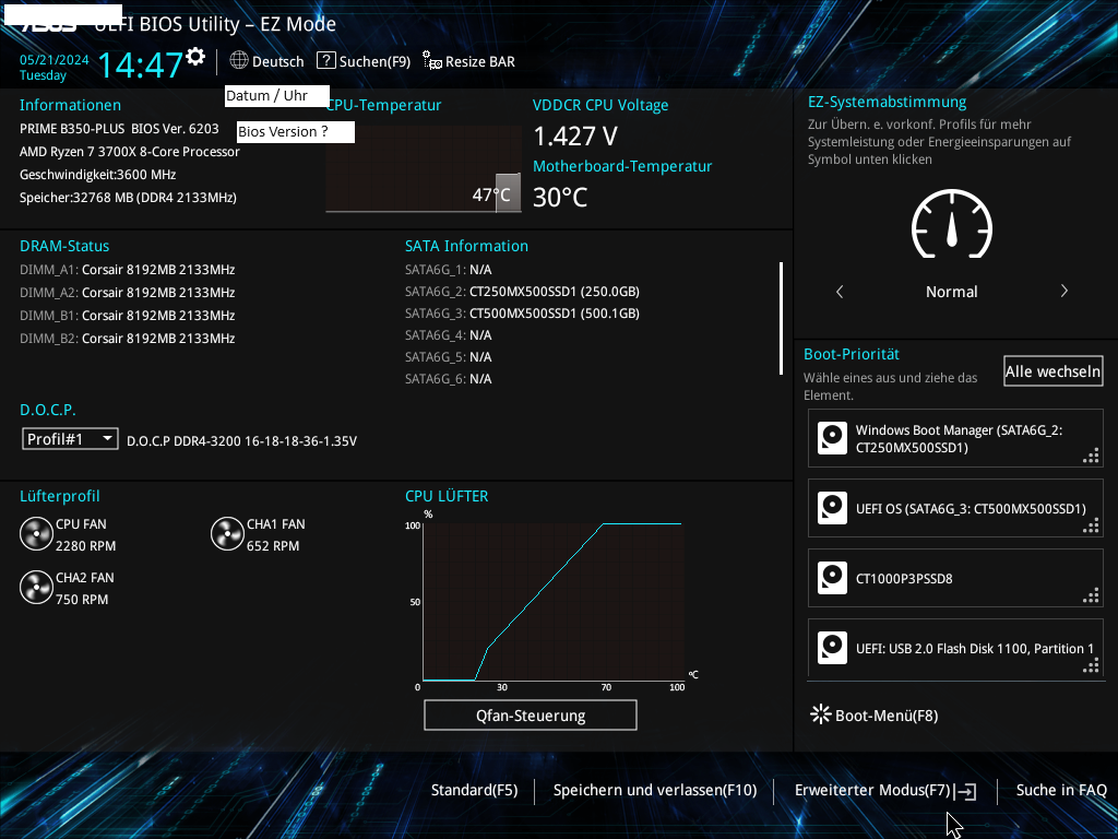

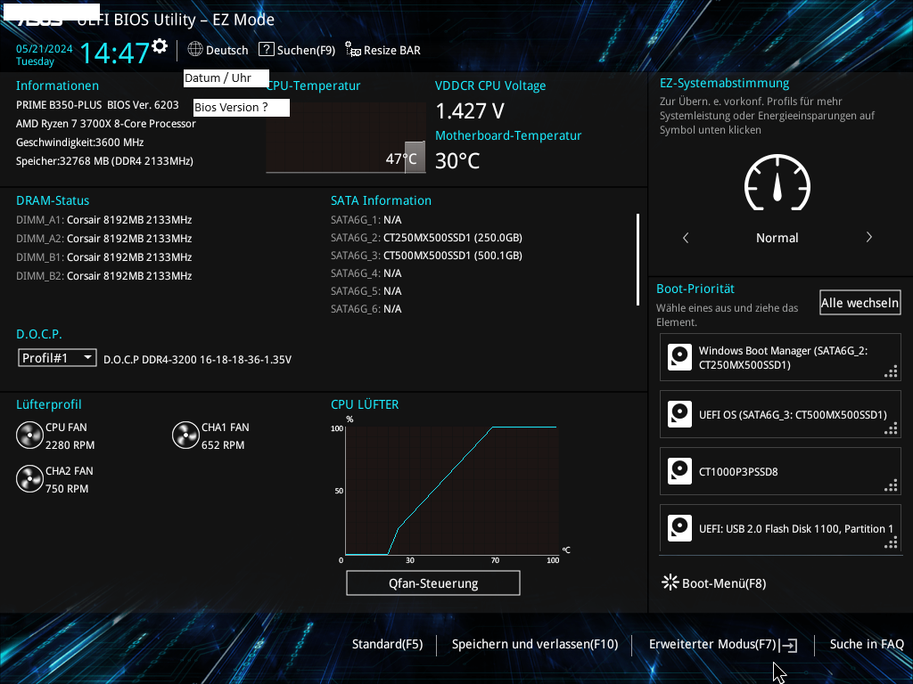

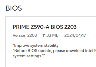

Wie lautet denn deine Biosversion? Die letzte ist 2203 vom 17/04/2024
Datum/Uhr sind aktuell?
Anhang anzeigen 1485693<>Anhang anzeigen 1485694

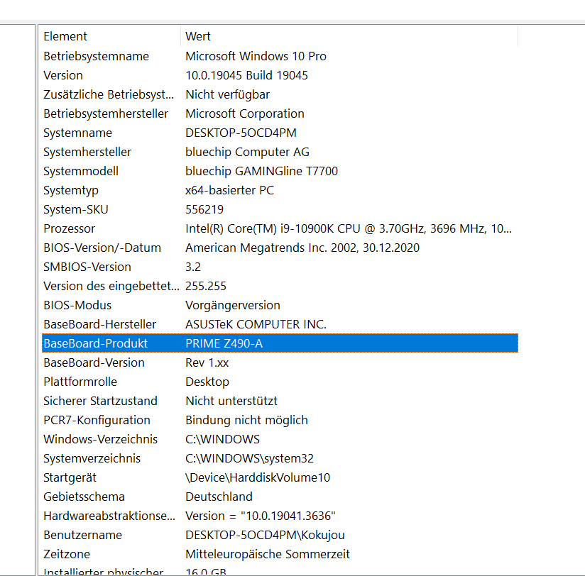

aus Systeminfo:
BIOS-Version/-Datum American Megatrends Inc. 2002, 30.12.2020
wenn du mir jetzt also sagst dass ein update das Problem definitiv löst ok, aber ich hab mal gelesen BIOS Updates immer nur wenn es gar nicht anders geht, weil man sich damit den PC zerschießen kann^^

In dem Screenshot in #23 ist mein Asus Board zu sehen, da hab ich schon einige Biosversionen upgedatet, bis auf 6203. Alles ohne Probleme

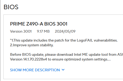

Zuerst das Intel ME Tool, laut Beschreibung, anwenden. Dann das Bios Update.
https://www.asus.com/motherboards-components/motherboards/prime/prime-z590-a/helpdesk_bios?model2Name=PRIME-Z590-A
Das scheint das allererste Bios zu sein, das bei erscheinen des Boards drauf war.
Bild entfernt, da falsche Boardangabe.
0402-0605-0707-0902-1001-1007-1202-1301-1402-1601-1701-1801-1903-2001-2203
insgesamt 15 neuere Versionen.
ah verdammt.. hab mich wohl verschrieben... mein BIO ist das Z490-A nicht Z590-A
ich habs erst über den comptuernamen versucht rauszufinden, aber offenbar steht es ja auch in der Systeminfo. hätte gleich nen screen machen müssen.

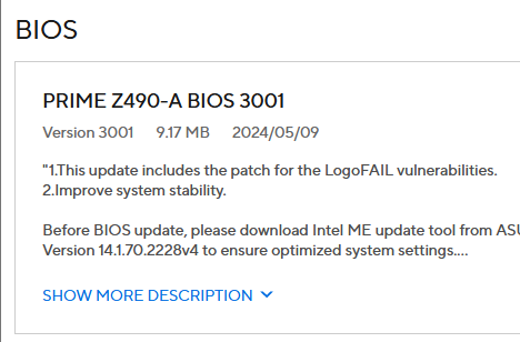

Na dann korrigiere ich mal

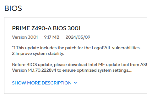

Da ist die letzte Version 3001 vom 09/05/2024 also recht aktuell
https://www.asus.com/motherboards-c...-z490-a/helpdesk_bios?model2Name=PRIME-Z490-A
Wenn du jetzt die Biosversion vom falschen Z590 zu installieren versucht hättest, hätte er dich darauf hingewiesen, dass die nicht passt, und hätte sie nicht installiert. Also von daher keine Gefahr.

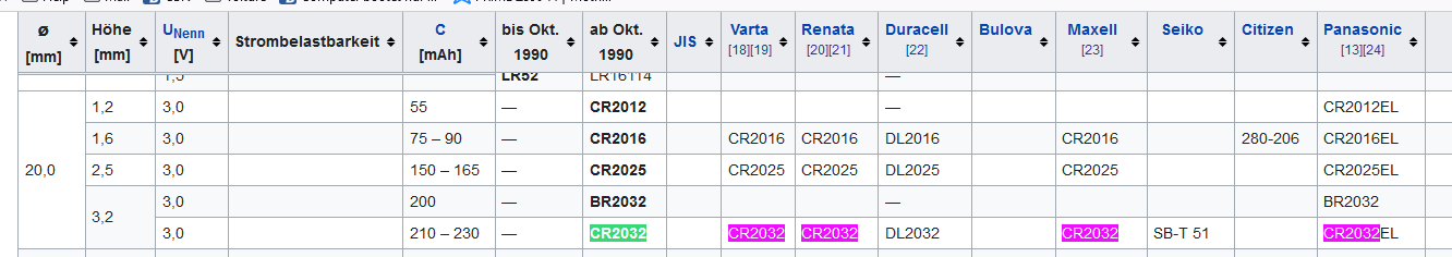

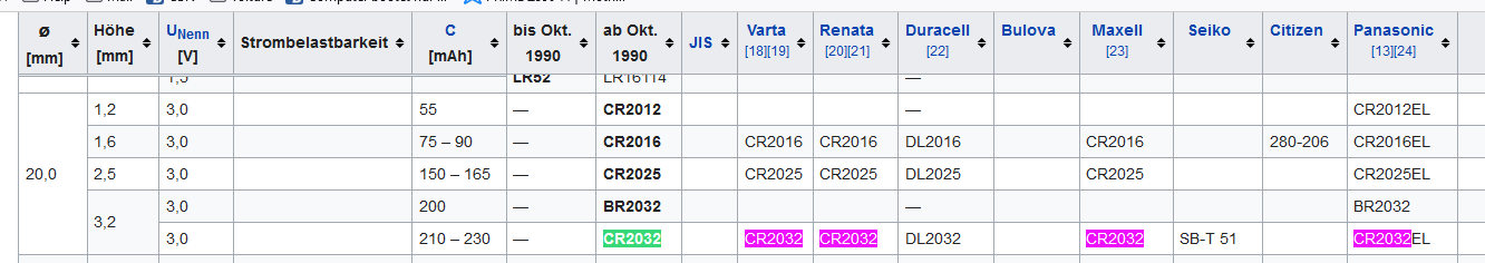

Ponderosa schrieb:
Die Knopfzellen haben verschiedene Spannungen. Siehe Wikipedia - Knopfzellen
Die CR serie mit 3,0 V haben aber alle eine andere Dicke der Batterie, und in den PC passt nur die CR2032, die CR2016 / CR 2025 wären zu dünn.

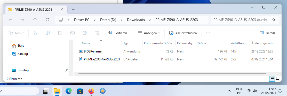

Vielleicht bin ich dämlich aber, ich hab das ME Firmware tool installiert und danach das ovn der velrinkte Zip-file runtergeladen aber es ist nichts passiert... ich meine der installer ist schon durchgelaufen aber die version in der sysinfo wurde nicht inkrementiert, und das file liegt auch einfach nur in der C-Drive, was fehlt mir?
ja klar. da war aber nur ein bios renamer dabei. und der hats auf meine C-Platte gelegt.
Da komme ich gleich mit ein paar Screenshots.

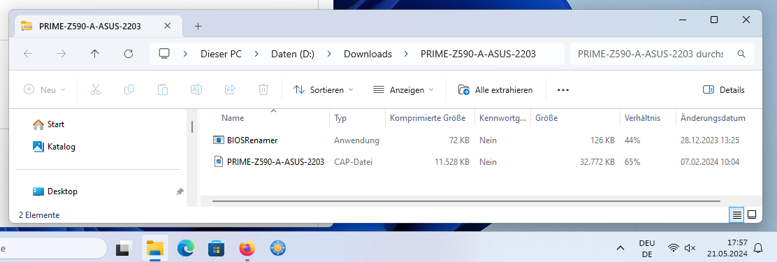

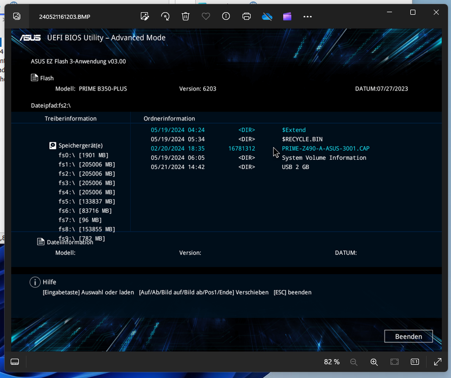

Du hast also diese beiden Dateien?
Wenn ja, dann schon mal auf einen USB Stick kopieren.
Dann gehts eventuell auch von Laufwerk C aus, das hab ich aber noch nicht versucht.
Diese beiden Dateien solltest du jetzt auf deinem C haben?
genau, aber nach nem neustart passiert nichts... und das tolle AI Suite dass si emit nem EZ Updater kommen ist auch direkt bei der installation verreckt weil ein SYS file fehlt... herrlich >.<

Bei mir würde es auch von Laufwerk C aus funktionieren.

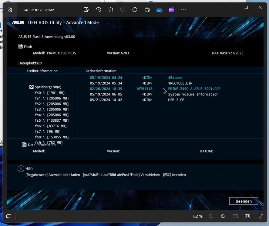

Du hast ja die blau unterlegte Prime-Z-490-A-Asus-3001. cap auf deinem Laufwerk.
Gehe dann ins Bios Asus EZ Flash 3 Tool, eventuell nennt es sich bei Intel anders, da ich ein AMD Board habe, und aktualisiere das Bios darüber.
