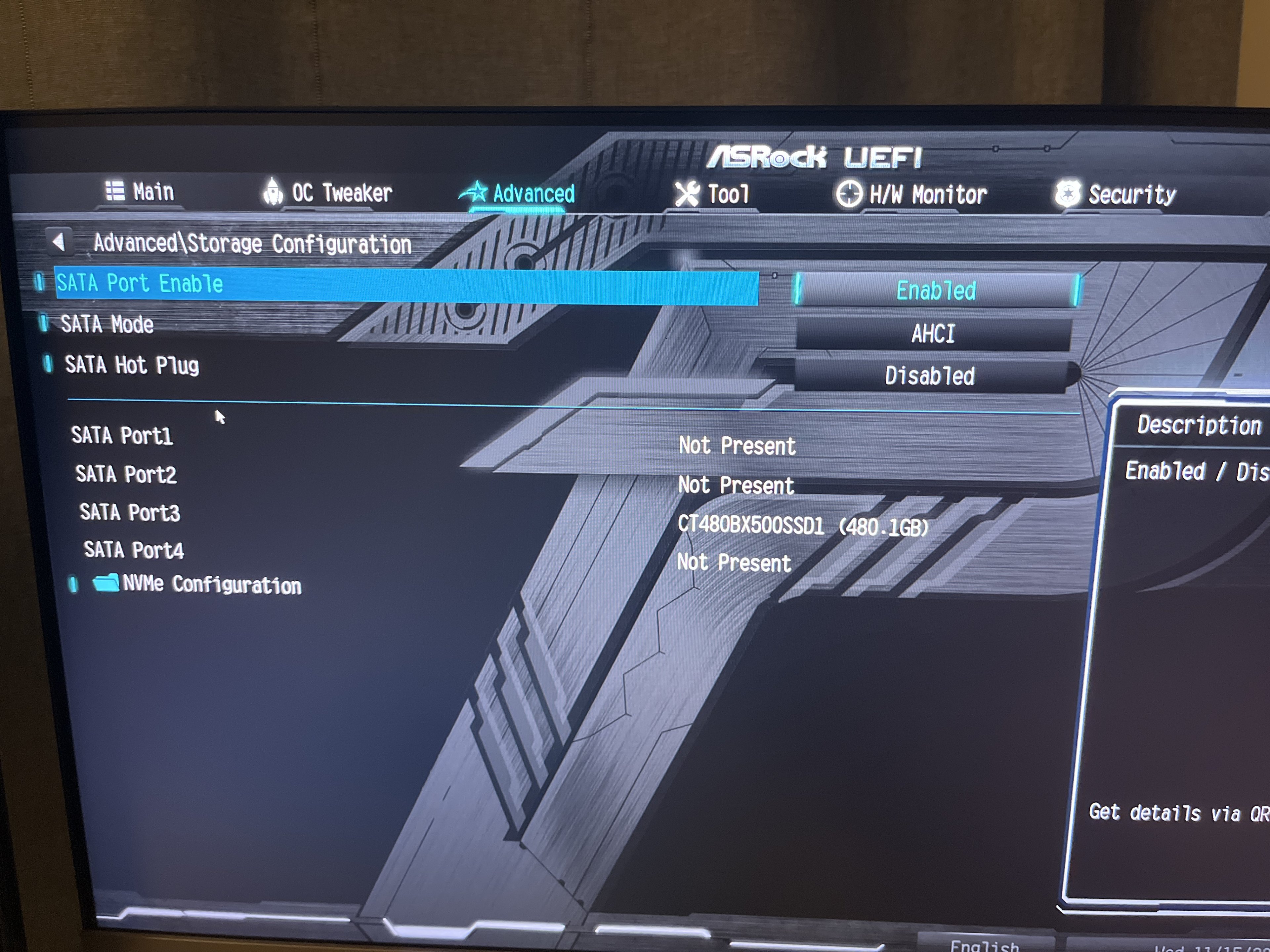

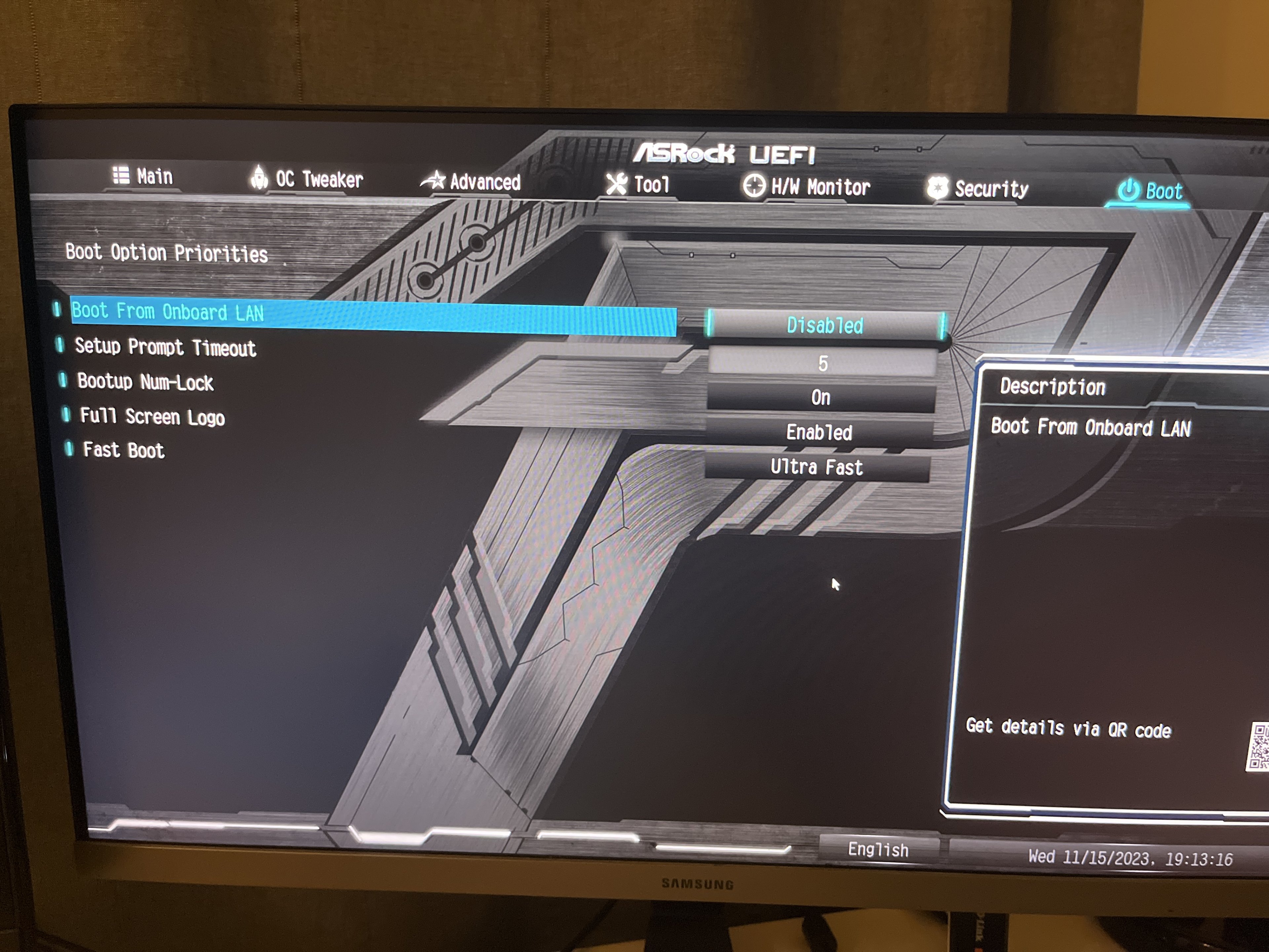

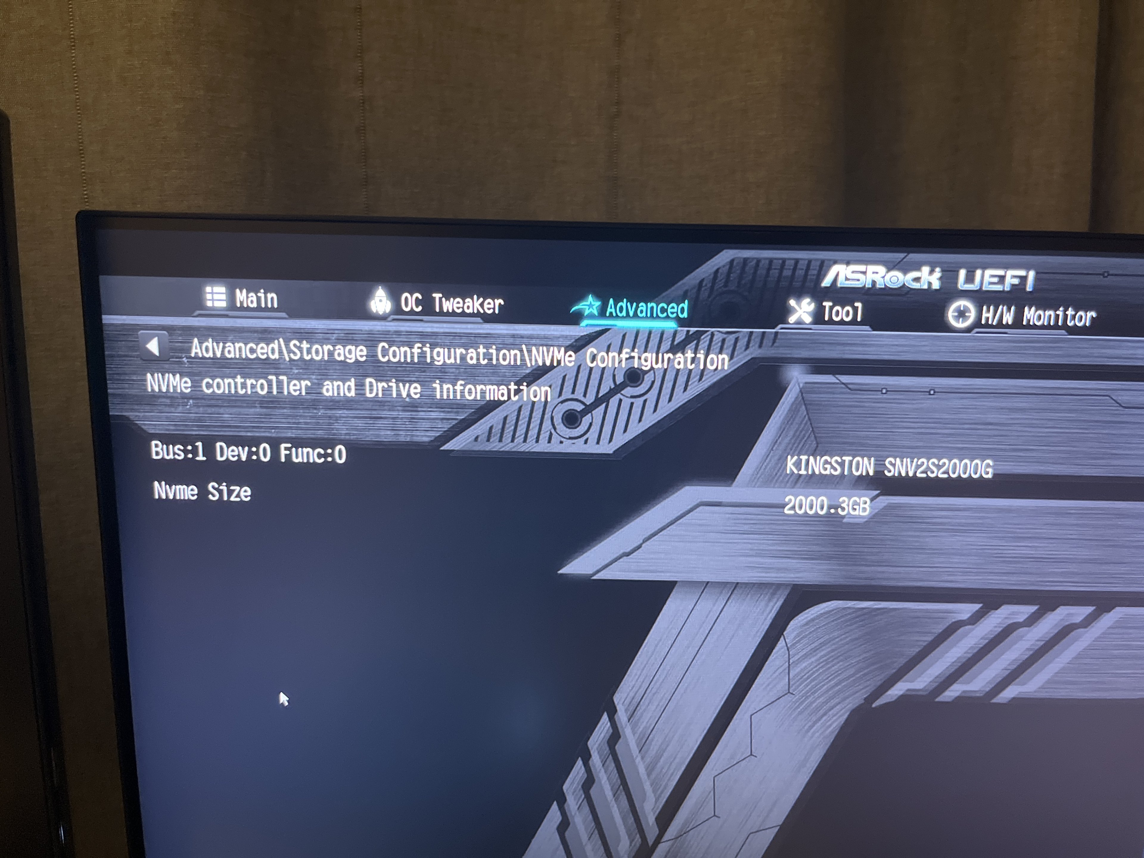

Moin,
ich nutze ein älteres B450 Mainboard von Asrock (Pro-4).
Plötzlich bootet der Rechner leider nurnoch ins Bios - unter Boot wird keine Boot option mehr angezeigt. Die Festplatten jedoch schon. Ich als völliger Amateur stehe leider auf dem Schlauch, weiß jemand mehr?
Ich kenne dieses Board nicht.
Also würde ich beobachten ob mir ein BIOS-Boot–Menü angeboten wird über irgendeine Taste.
Ein nächster Ansatz wäre eine Live-Linux auf einem Bootstick. Erkennt das die Platte ist im Bootmechanismus etwas defekt gegangen. Wird aber da die Platt euch nicht gefunden (laut Bild ist sie ja anwesend) wäre zu vermuten, dass sie ausgefallen ist.

CMOS Clear könnte helfen, aber interessant dass nichtmal ein Boot Manager oder Festplatte im Boot Menu angezeigt wird. Wird die Festplatte denn in der Übersicht angezeigt?
Reaktionen: schlechtalsrech
Danke für Eure Nachrichten!! Ich bin echt verwirrt - jetzt habe ich gerade zum 5. mal die Einstellungen auf Factorysettings zurückgesetzt - jetzt ist er einmal gestartet. Mal schauen, ob er das nochmal tut…
Ich verstehe das echt nicht
Also sie werden erkannt, man kann aber keine für das Booten auswählen..

Sind die BIOS Einstellungen noch auch Uefi Modus eingestellt? CSM ausgestellt?
Du hast doch Windows im Uefi Modus installiert, oder?
Bei Asrock Mainboards, tippt man doch F11 beim Starten um das Bootmenü aufzurufen.
Wenn da kein Windows Bootmanager (Name der NVME) zu sehen ist, dann kann Windows auch nicht starten.
Defekte Bootpartition, defekte NVMe.
Ich will ehrlich sein und sagen, dass ich auch nur raten kann.
Es kann das Kabel zum Laufwerk schwächeln. Es könnte das Netzteil sein. Der vorgeschlagene CMSO-Reset ist auch eine ordentlich Idee.
Oder eben die Platte hat einen Knacks.

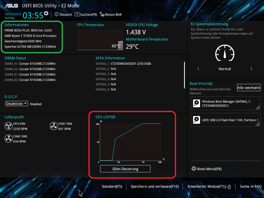

Da sollte der Windows Bootmanager stehen, der in deinen Screenshots nicht zu sehen ist.
Stell mal CSM und Secureboot um.
