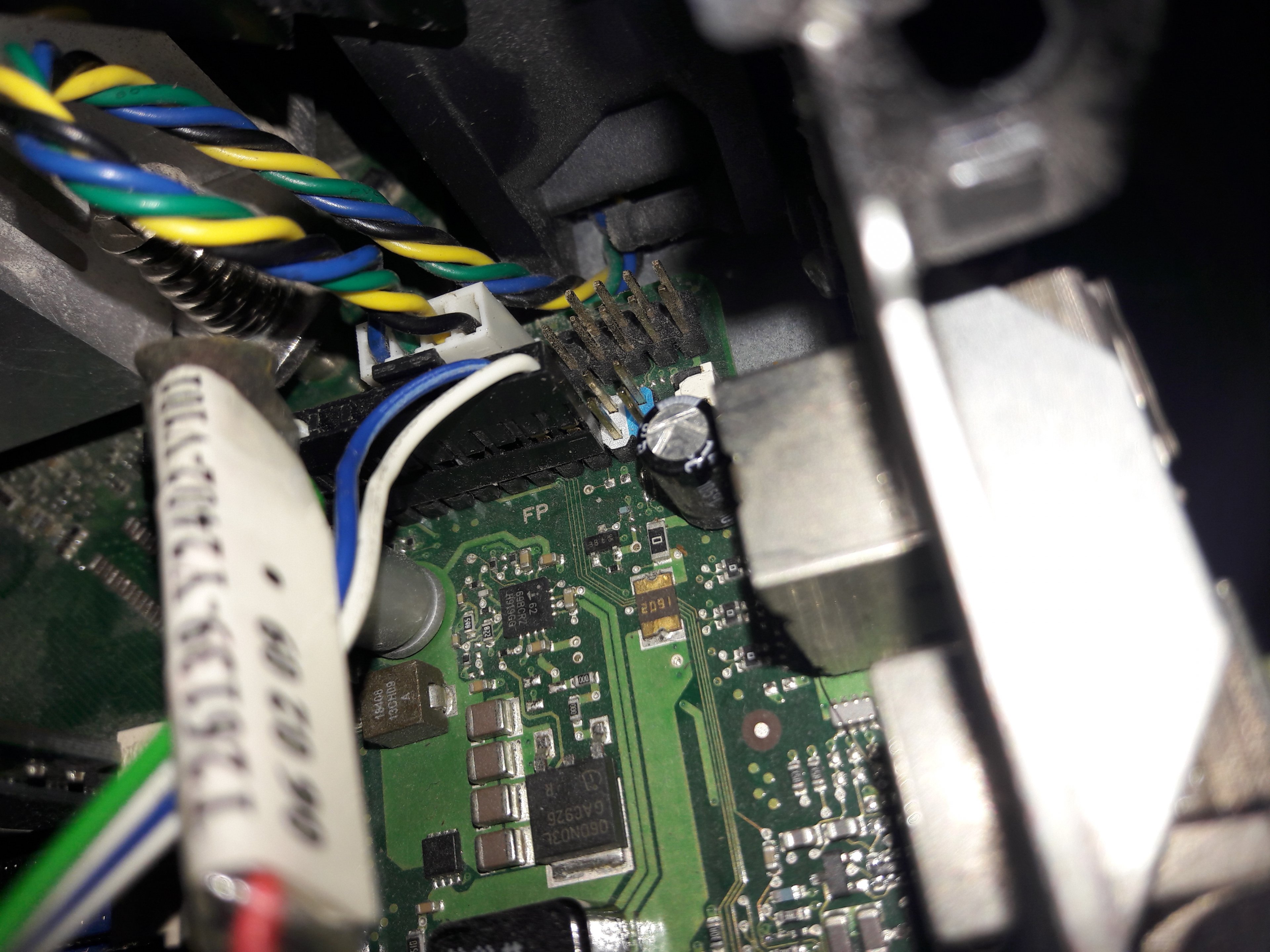

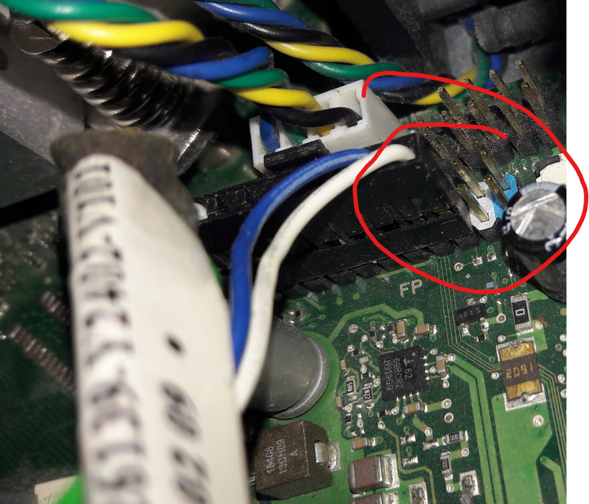

Markiere alle Stecker, die du gezogen hast.
In einer 2. Farbe markierst du dann alle Stecker, die du wieder eingesteckt hast.

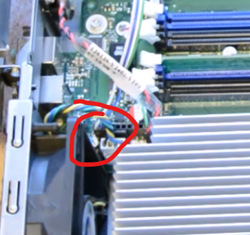

Das sieht für mich etwas danach aus, dass du diesen breiten Stecker ab hattest (warum auch immer) und rechts die Pins fürs Einschalten da sind. Danach hast du wahrscheinlich den Stecker erfolgreich falsch draufgesetzt.

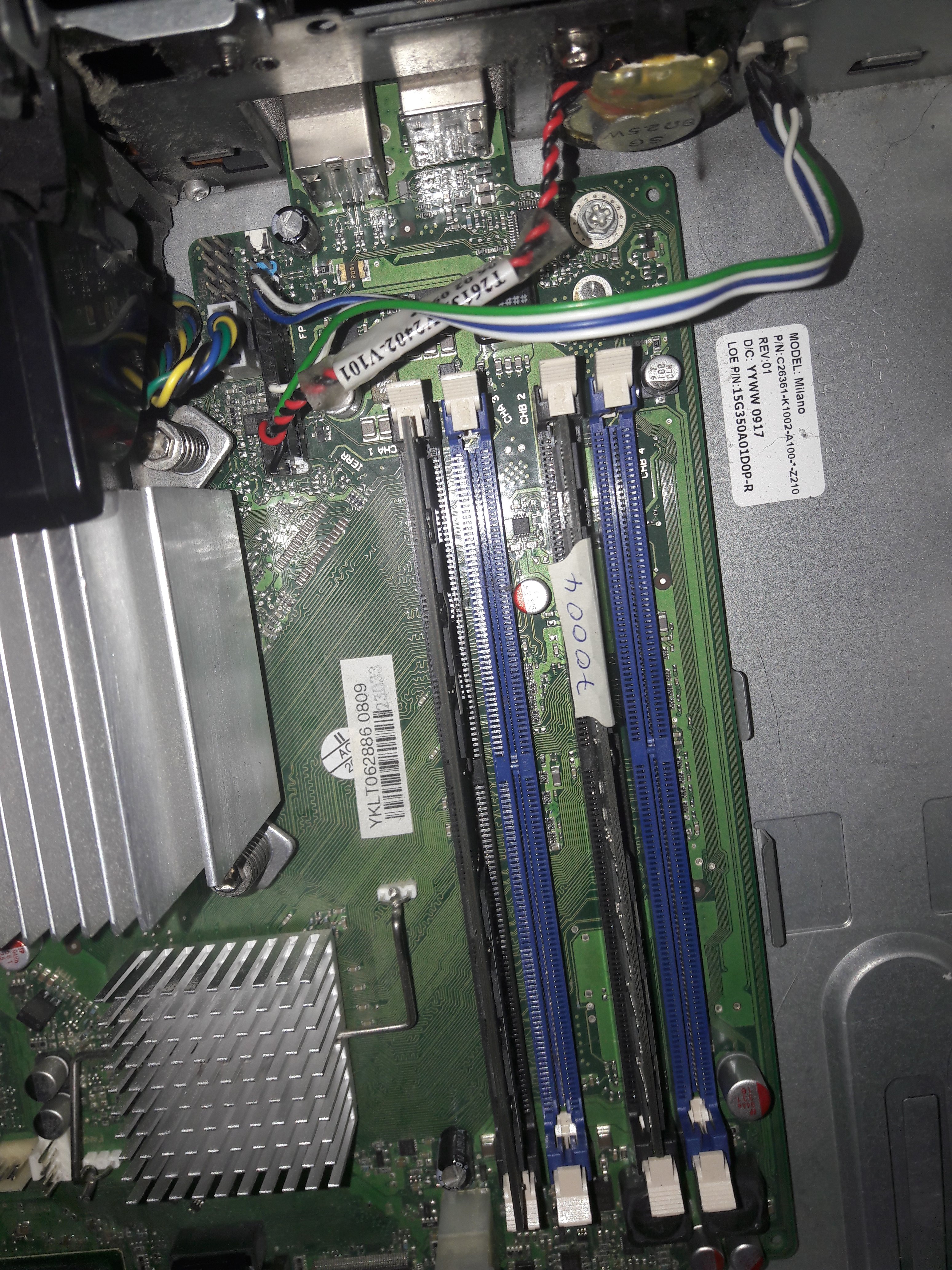

Wäre 'ne Idee gewesen, VOR dem Abstecken ein Foto zu machen, um es anhand dessen wieder zusammenzustecken. Aber zu spät.
Worum geht es jetzt vor allem? Den Ausschnitt aus dem 2. Bild oder um den Stecker am schwarz-roten Kabel, das da lose am I/O Panel baumelt?
Ist der Bildschirm überhaupt angeschlossen und mit Strom versorgt?
Scheint ja irgendeine Fujitsu Siemens Billig-Kiste zu sein, ob es dazu überhaupt ein brauchbares Handbuch gibt...
A
alxa

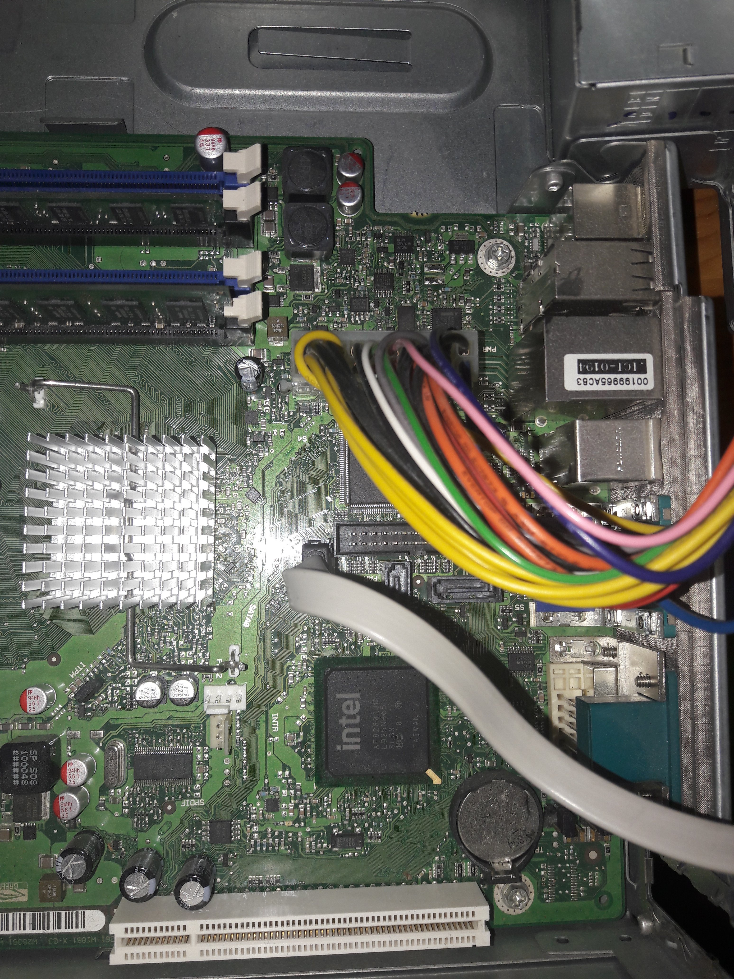

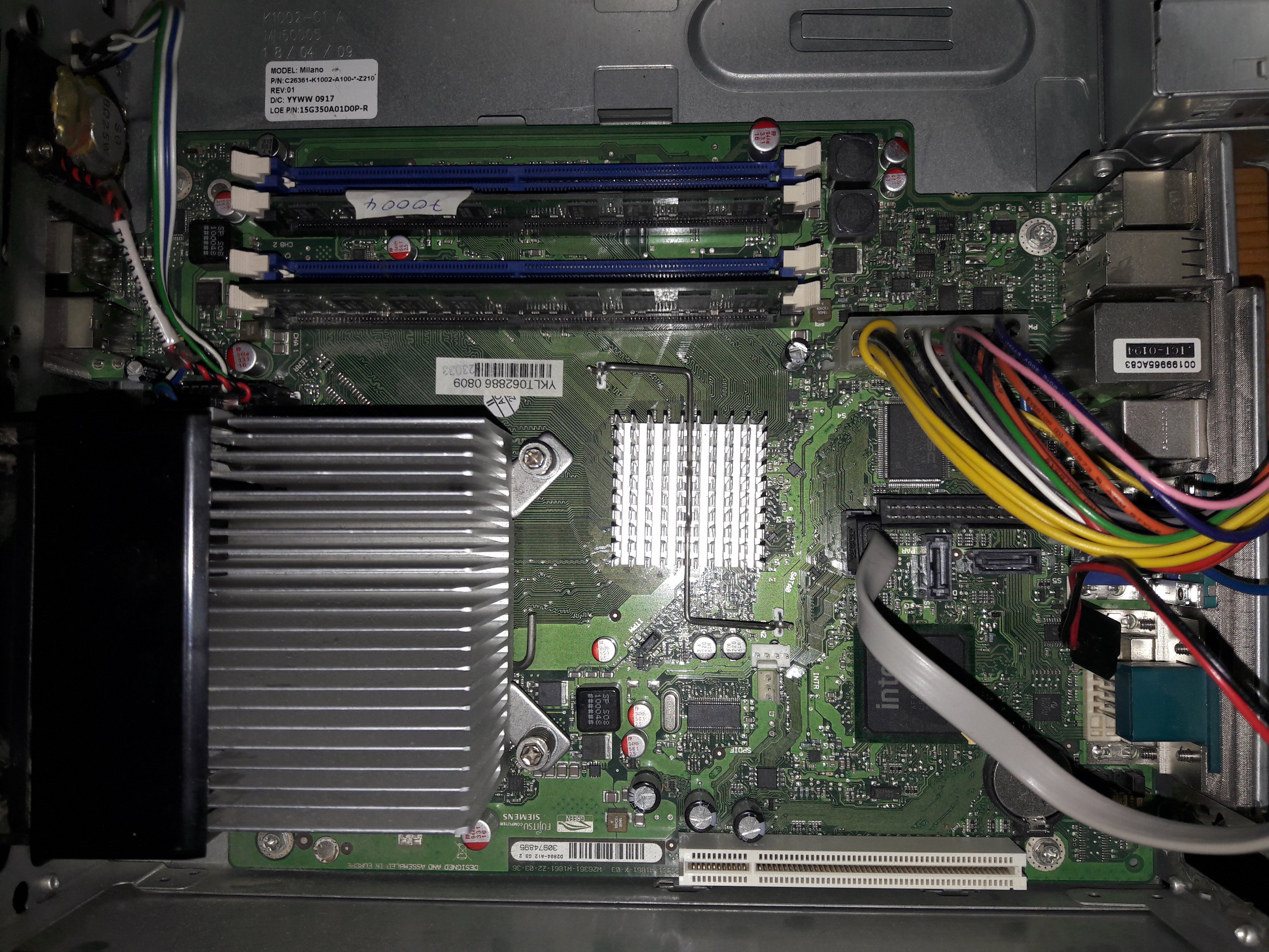

irgendein mind. ca. 13 Jahre altes Fujitsu Sonderformat-Board mit 10pin Strom- Anschluss aus der Sockel 775/DDR2 Zeit.
Überkopf steht klein neben dem PCI Slot: W26361-W1861
das hier sieht wie die Vollbildvariante davon aus:
https://www.cbo-do.de/Mainboards/In...75-W26361-W1861-ESPRIMO-C5730-NEU::41979.html
Is halt jetzt Ratespiel, was was ist bei den Pins.

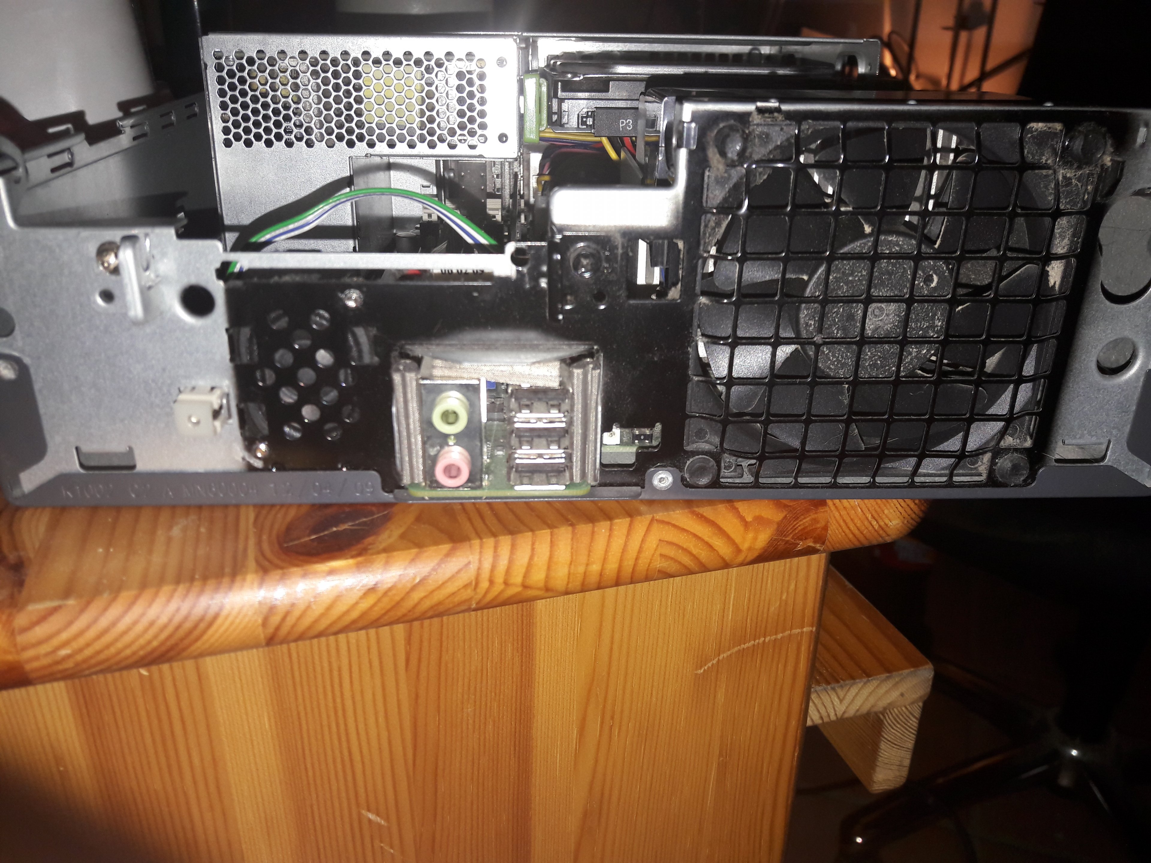

Das dürfte ziemlich sicher das Stromkabel vom Slim DVD Brenner sein.Lillymouche schrieb:Den Ausschnitt aus dem 2. Bild oder um den Stecker am schwarz-roten Kabel, das da lose am I/O Panel baumelt?
Wie man anhand dieses Bildes sehen kann, hat das oben von mir markierte Bild wohl nichts damit zu tun

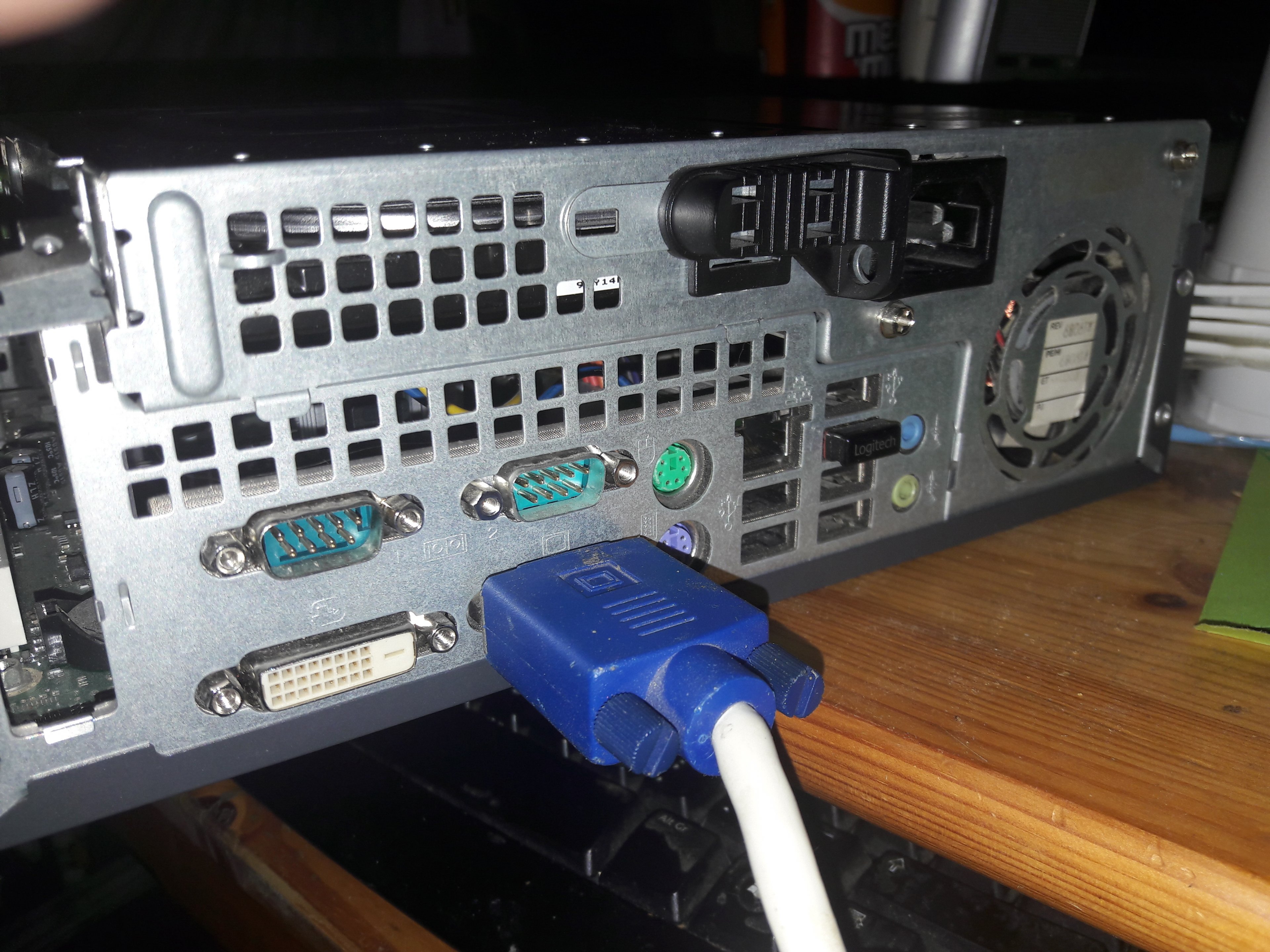

Mach ein Bild von der Rückseite vom Computer!
Mach ein Bild, wo der Monitor angeschlossen ist!

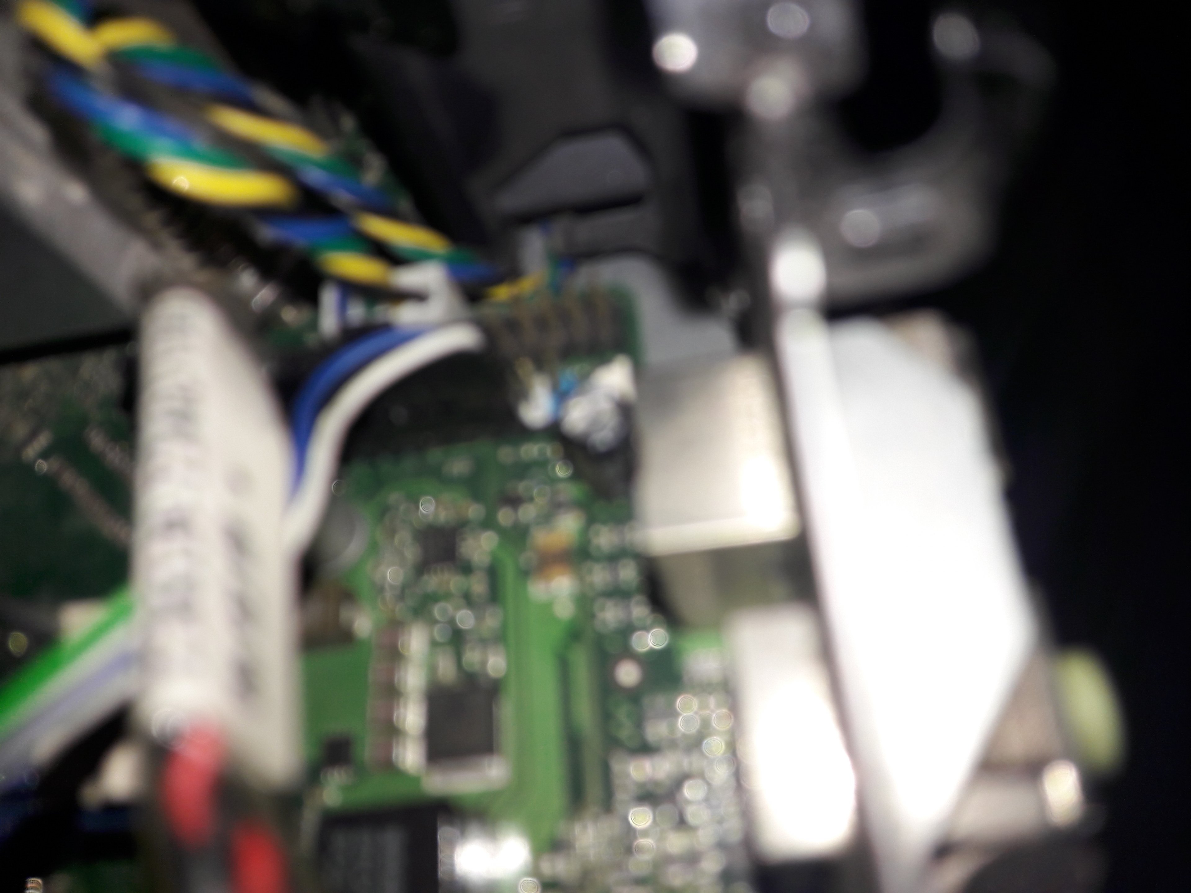

SCHARFE Fotos und nicht so eine Grütze wie bisher.

Zum Problem selber: hast du mal einen anderen Bildschirm getestet oder ein anderes Kabel?
Mal ein Monitor per DVI Kabel testen.
Bzw mal ein anderen Monitor.

Das heißt ja nicht, dass er wirklich funktioniert, er geht nur an und empfängt halt kein Signal, das kann PC, am Kabel, aber auch am Monitor selbst liegen.
Zuerst müsste man gucken, ob ein andere Monitor mit anderem Kabel geht oder nicht.
Wenn der auch nicht geht, liegt es am PC.
Dann halt alles vom Board und Netzteil abstecken, außer den CPU Lüfter, das Front Panel und den Stromstecker fürs Board und gucken ob dann ein Bild bekommt.
Wenn nicht, RAM Riegel einzeln testen.
Ansonsten bleibt dann ein defekt des Netzteils oder Board bzw onboard Grafik übrig
