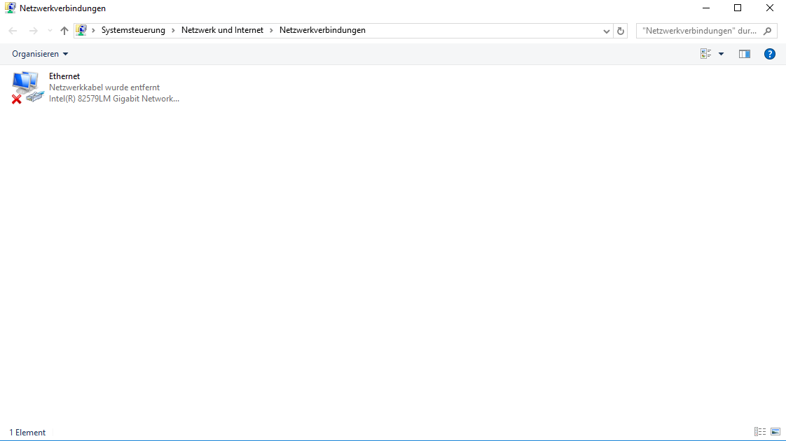

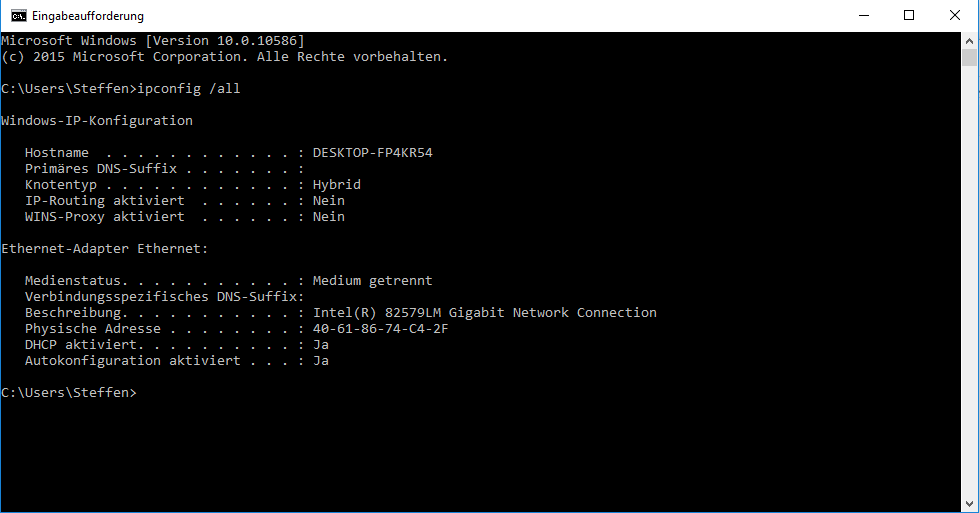

mittlerweile bin ich echt verzweifelt, denn ich versuche nun seit 3 Tagen das Internet auf meinem PC zurück zu bekommen - FEHLANZEIGE.
Nach circa 4 Abstinenz gegenüber meinem Computer habe ich vor einigen Tagen meinen Computer formatiert und Windows 10 installiert. Die Installation lief problemlos, ganz normal vom USB Stick gebootet.
Total die fröhlichen Gedanken gehabt, nun endlich mal den PC wieder zu benutzen, musste ich leider feststellen, dass mein Internet nicht funktioniert (mein Internet vom Computer läuft seit einiger Zeit über dLan - hatte bislang nie Probleme).
Ich kann mir momentan echt selbst nicht mehr helfen, weil ich echt schon (fast) alles ausprobiert habe:
- Windows 10 neuinstalliert - FEHLANZEIGE
- Ethernetkabel gewechselt - FEHLANZEIGE
- Computer direkt über LAN mit dem Router verbunden - FEHLANZEIGE
- Treiber installiert - FEHLANZEIGE (jedoch waren die Treiber für WIN7)
Komischerweise blinkt die Ethernetbüchse am Computer auch nicht - müsste sie aber, oder?

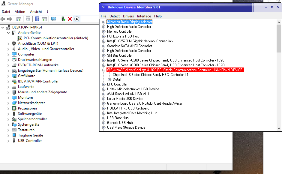

Habe mir UDI runtergeladen und kam auf folgendes Ergebnis beim scannen (Bild im Anhang), weiß bloß nicht viel damit anzufangen...
Was steht im Gerätemanager unter. Netzwerk? Was ist der PCI Kontroller der nicht erkannt wird?
Intel Management Engine Treiber:
Fehler bei der PCI-Kommunikationscontroller (einfach)
Ein Fehler kann auf dem PCI Simple Communications Controller im Geräte-Manager angezeigt, wenn der Intel® Management Engine-Treiber nicht ordnungsgemäß installiert ist.
besser im Orginal
If the Intel® ME driver has not been successfully installed, you may see an error on a "PCI Simple Communications Controller" in Device Manager.
