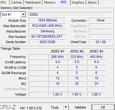

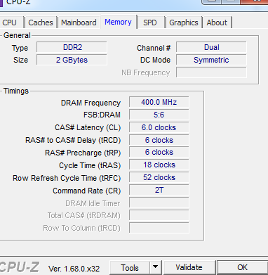

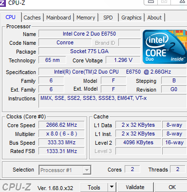

spd.PNGmainoard.PNGmemory.PNG Mainboard: P35-DS3 (Gigabyte Technology Co. Ltd.)

Da ich absolut keine Ahnung davon habe.. könntest du es bitte vlt erklären was das bedeutet?
Das sollte eigentlich nur ein Problem der Vollbestückung aller vier RAM-Slots liegen. Nachdem es kein richtiges Handbuch (nur einen Installation Guide) gibt, braucht man nur mal nach dem Mainboard und "Vollbestückung" suchen und voila ein offenbar gängiges Problem.
