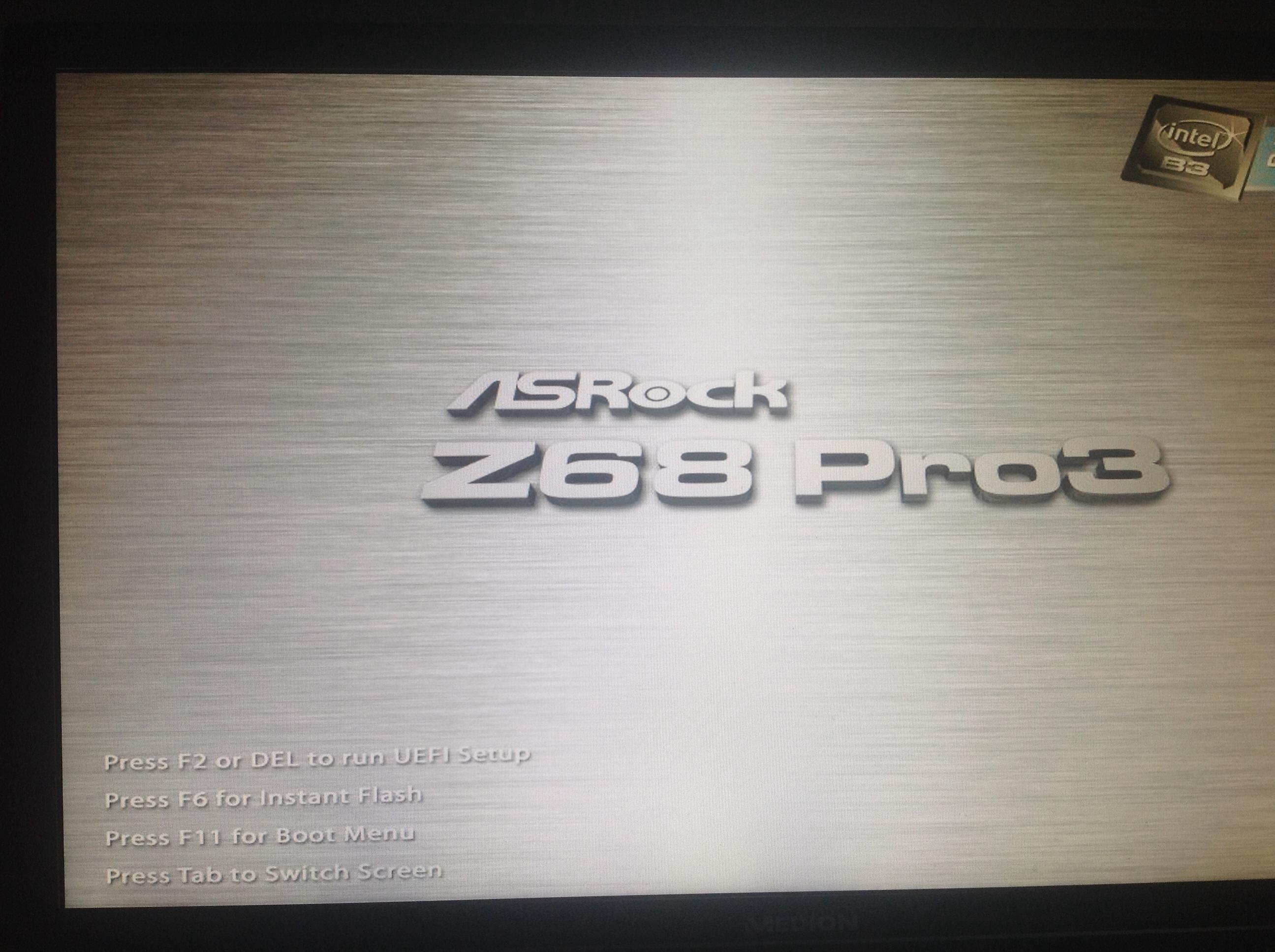

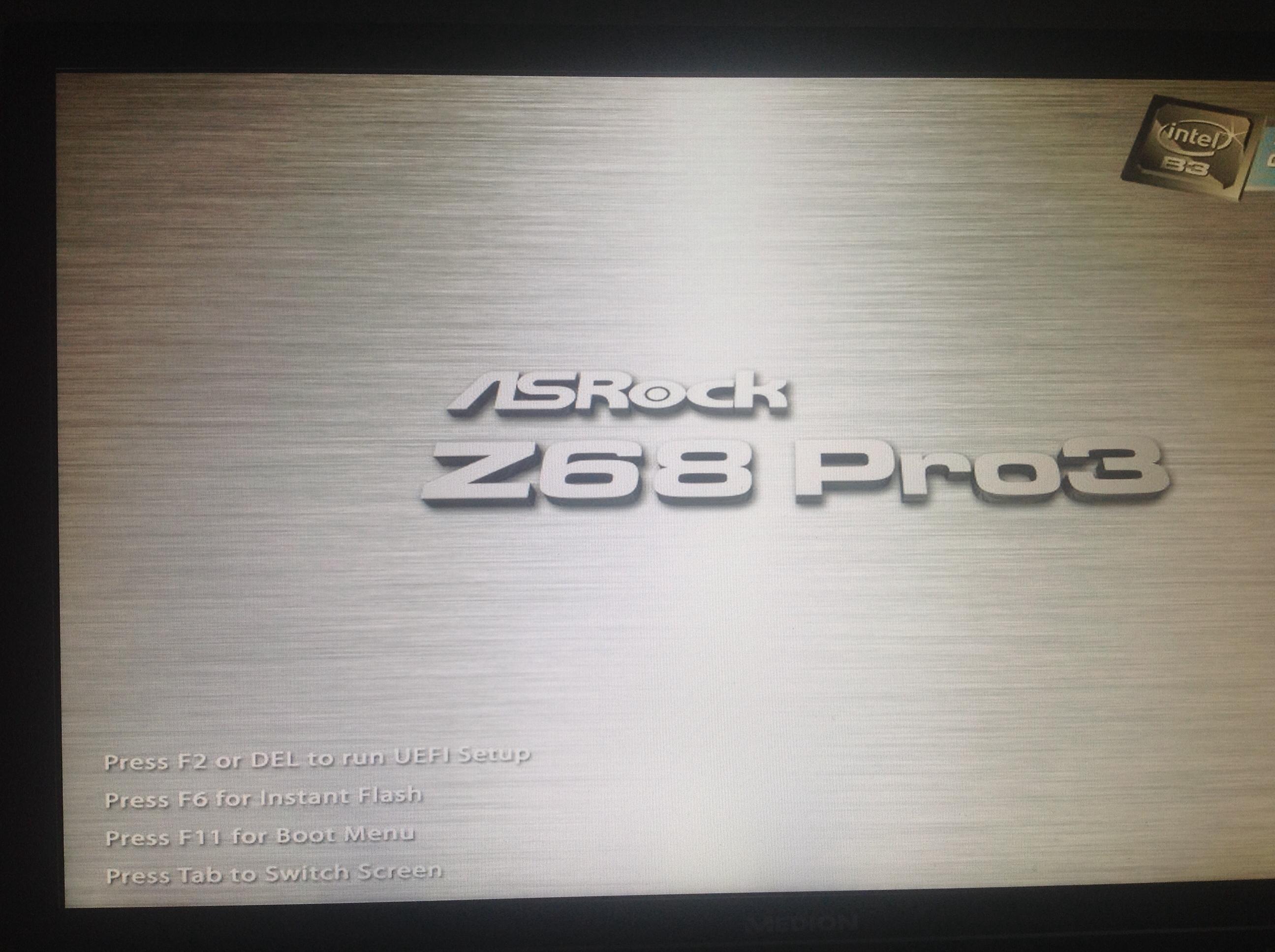

Ich hab ein kleines Problem, wenn ich meinen PC hochfahren möchte, bootet er nicht mehr.
Es kommt immer nur folgender Bildschirm:

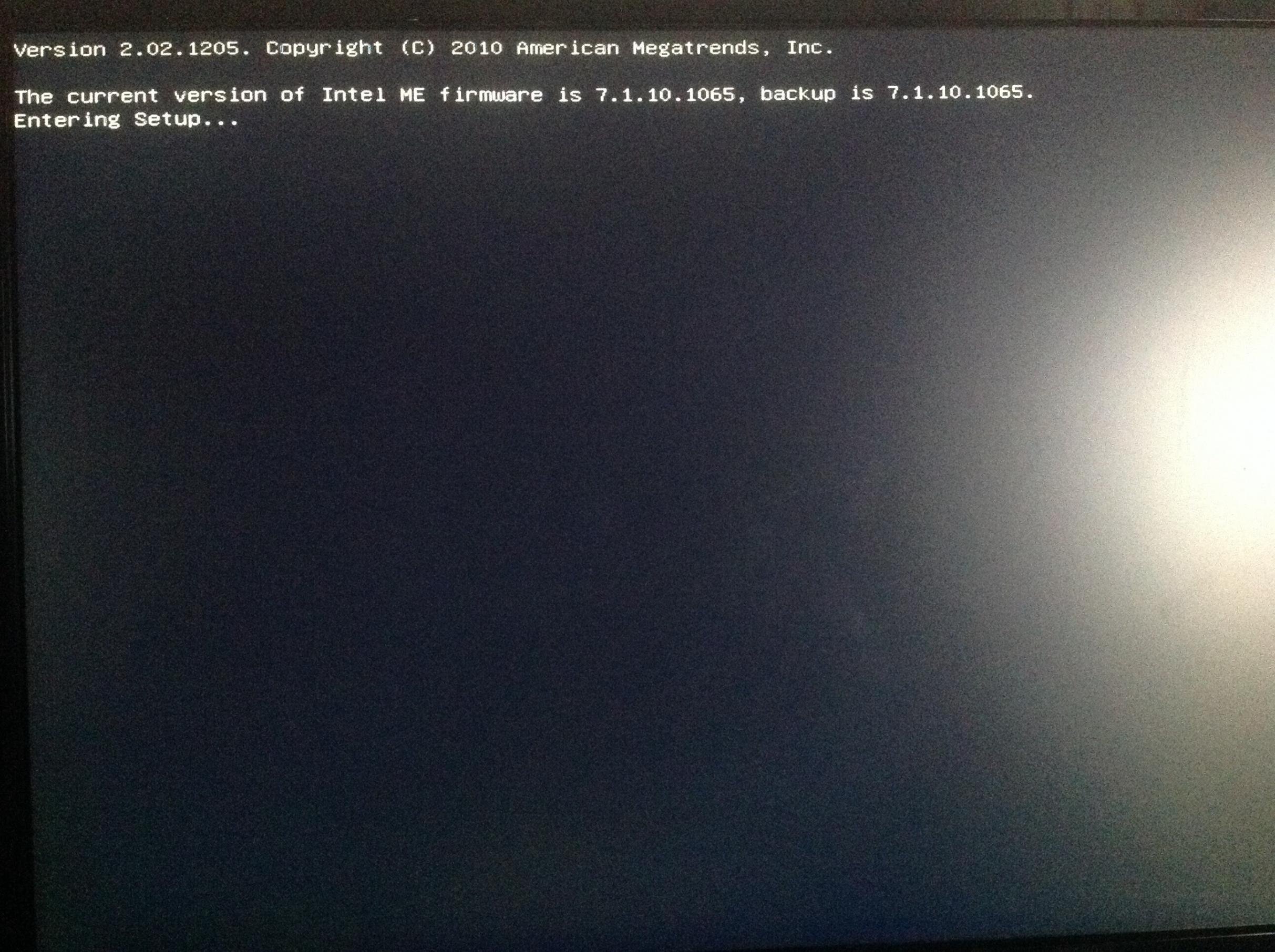

Wenn ich F2, F6 und F11 Drücke passiert nix. Wenn ich Tab drücke kommt folgender Bildschrim:
Hab den PC schon ein paar Minuten in Ruhe gelassen, es passiert aber immer noch nix:(

Okay, nachdem Du Tab gedrückt hast, erscheint der normale BIOS Screen mit Prüfergebnissen. Dort steht ein Hinweis auf die Intel ME Version und das nun das BIOS Setup gestartet wird. Offenbar passiert aber nichts.
Du könntest einfach mal ein paar Minuten warten. Vielleicht geht es weiter.
Ansonsten ziehe mal alle USB Geräte (außer Tastatur/Maus). Wenn das nicht reicht, ziehe auch alle SATA Geräte.

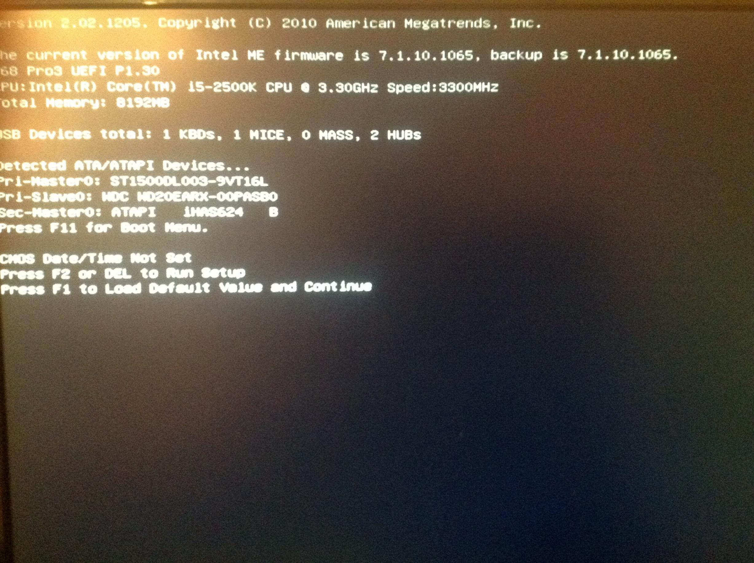

Hab jetzt alle USB Geräte, außer Tastatur und Maus, rausgesteckt. Dann kam folgender Bildschirm:
http://s14.directupload.net/file/d/3492/l5is6cdp_jpg.htm
Ich habe auf F1 gedrückt und der PC ist dann normal hochgefahren.

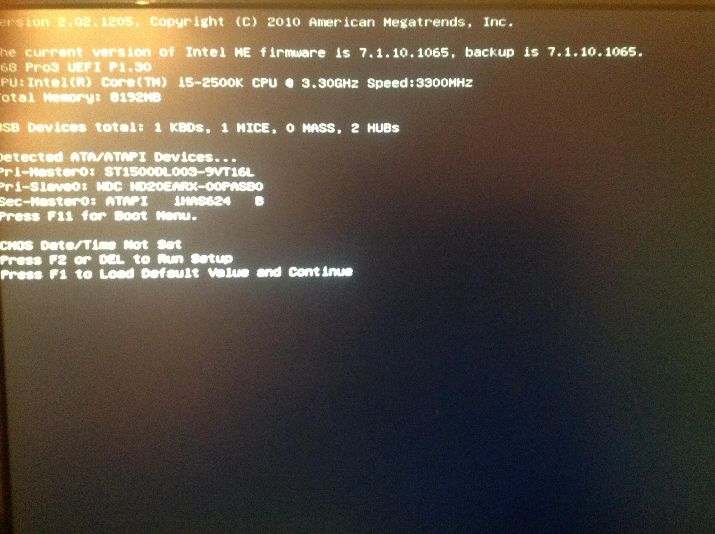

Edit: Der PC fährt mit Tastatur, Maus und Bildschirm normal hoch, wenn ich aber die ganzen anderen Sachen anschließe kommt das gleiche Problem wieder.
Okay, da steht, daß Du noch das Datum und die Zeit setzen muß. Wenn Du es bereits nach dem Batterietausch gemacht hast, spricht das für eine leere Batterie.
Setze nochmal Datum und Uhrzeit. Boote dann nochmal durch und fahre herunter.
Trenne den PC vom Strom für einige Minuten. Starte dann noch mal.
Erscheint dann kein Problem mehr, hat der PC wohl ein Problem mit einem der abgesteckten USB Geräte.
Hab Datum und Uhrzeit eingestellt, gebotet, runtergefahren, vom Strom getrennt und wieder hochgefahren. Ich glaub der Pc hat ein Problem mit einem abgesteckten USB Gerät.
