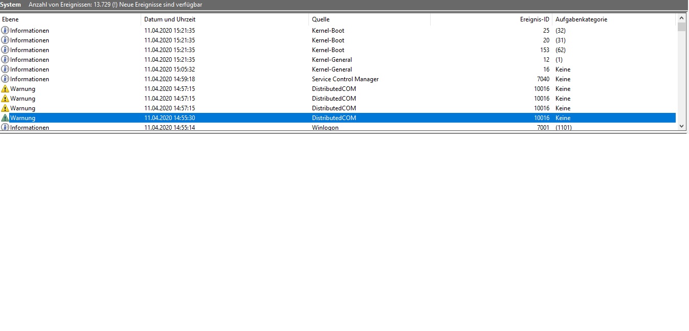

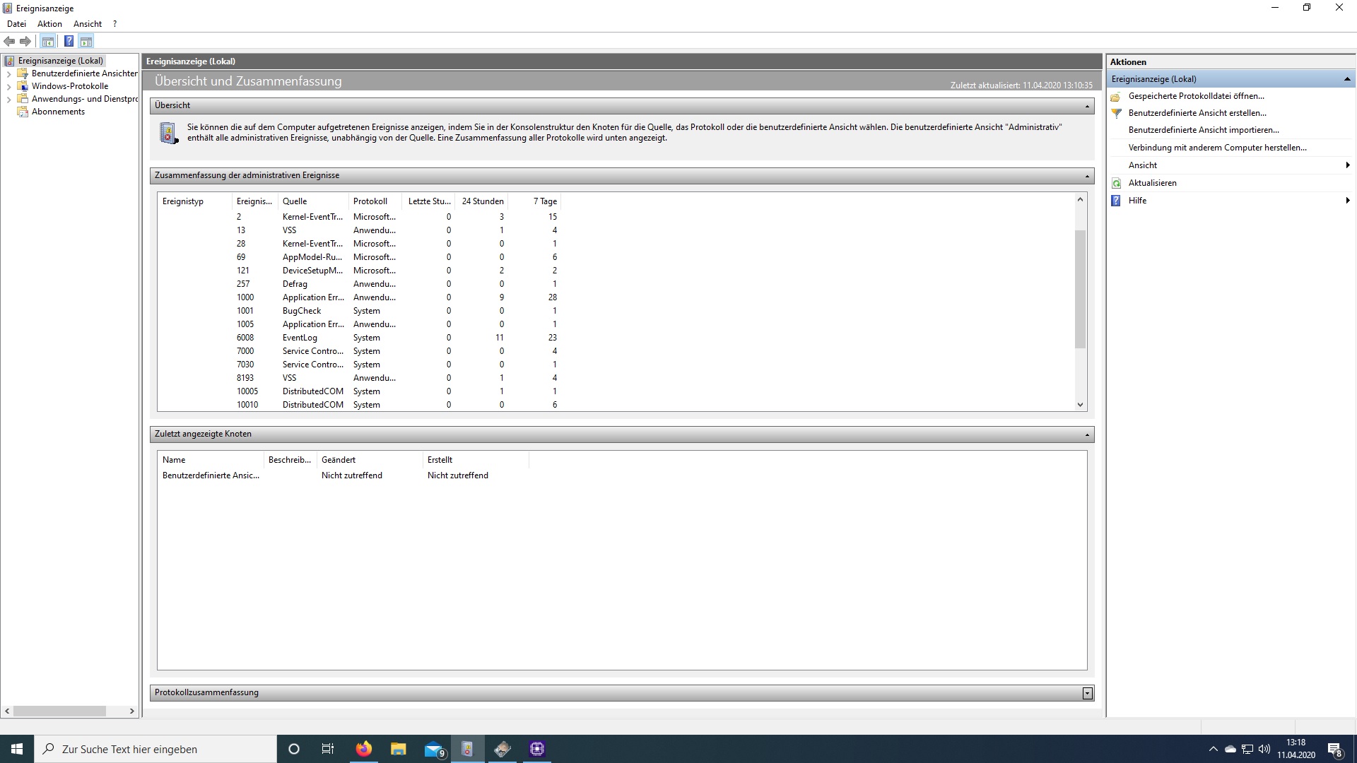

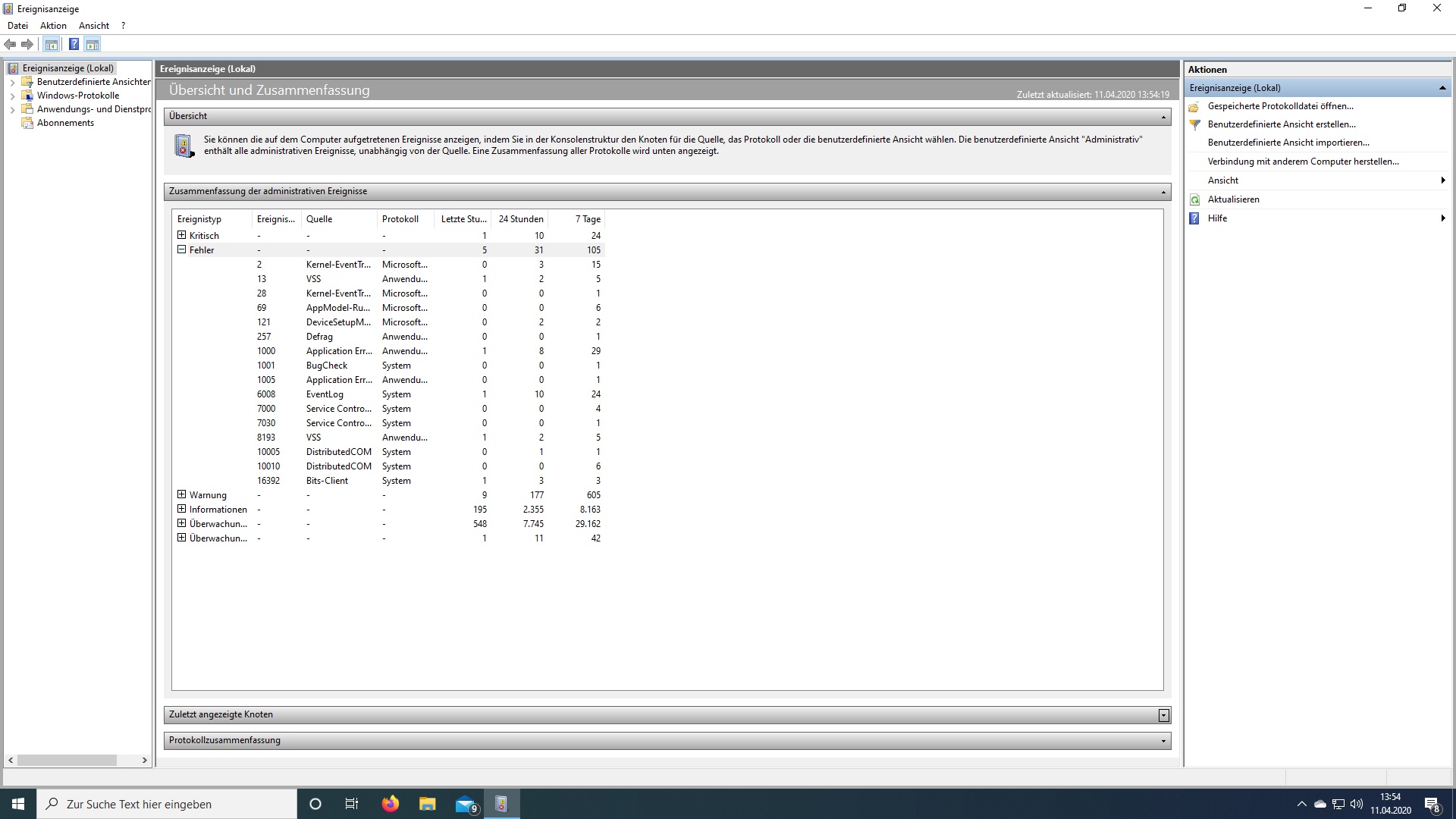

3. Gibt es bestimmte, auf die ich achten soltle? Unter Kritisch nur Ereignis 41 - Kernel Power...wahrscheinlich, weil ich den PC immer über den Resettknopf neustarten muss?
Gemeint waren natürlich die SATA Strom Kabel :D
+ Ereignis 16392 Bits Client in den letzten 24h 2 Fehler

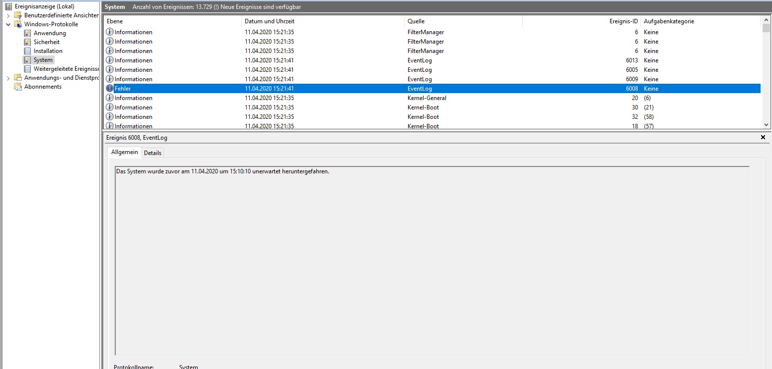

Interessant sind Fehler, die grob zum Zeitpunkt des Einfrierens der Uhr aufgetreten sind:
Warnungen können auch interessant sein, kommt halt immer auf den Inhalt an.

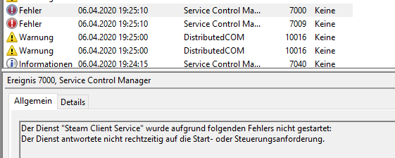

Aber nicht jeder Fehler stellt halt ein Problem dar, wie z.B. der da:
Insofern ist es halt ein mächtiges Werkzeug, aber kann unerfahrene Leute auch etwas "verwirren".

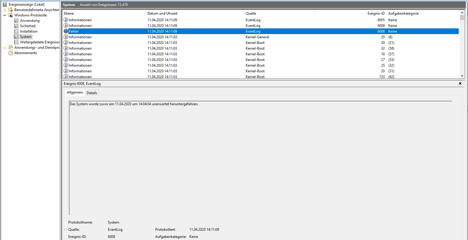

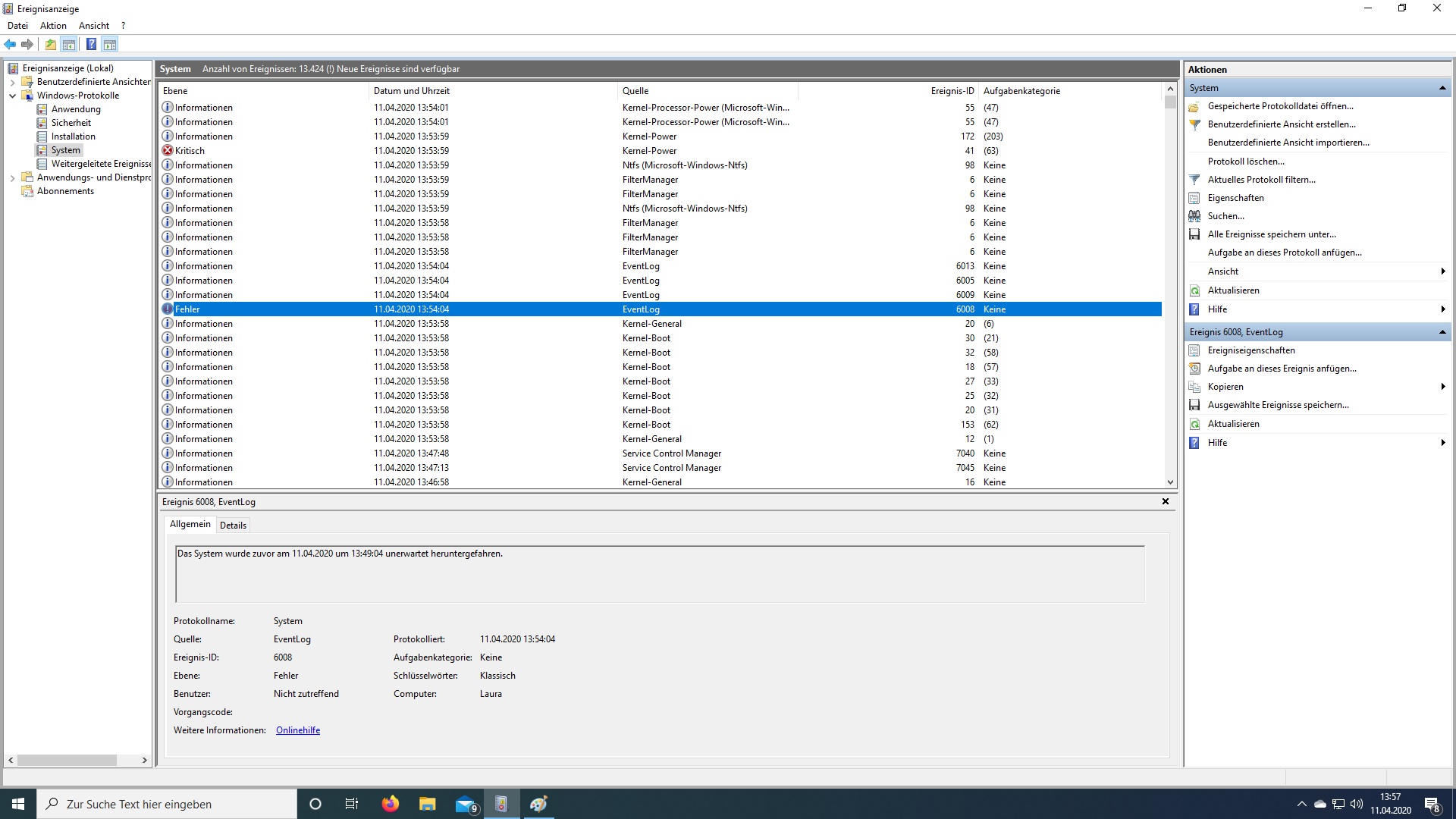

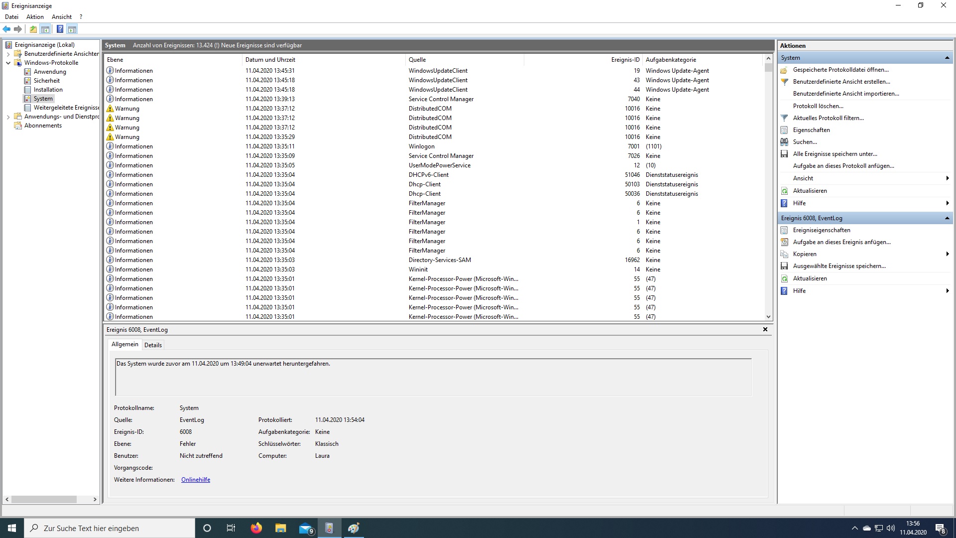

HD Tune ist gleich fertig, werde dann im Anschluss die alte HDD abklemmen, danach den PC im Idle laufen lassen und auf die Uhrzeit achten! Anschließend lade ich dann die Fehler hoch, die zu diesem Zeitpunkt passiert sind:)
Um 13:35 und 35s den Test gestartet, freeze ist um 13:50 und 6s eingetreten..
zweiter Versuch:
start 14:01 und 30s, freeze bei 14:04:21s (Bild dazu test1404.jpg)

Also er kann exakt sagen, wann das System unerwartet herunterfuhr, aber zum Zeitpunkt 14:04:04 ist nichts im Ereignisprotokoll?
Die Zeitspanne scheint also auch nicht konstant zu sein.
Kannst du es mal ohne die neue HDD testen?
genau, richtig - weder bei 13:50 noch bei 14:04:04...
mache ich eben
Ohne neue HDD, mit alter HDD: Start: 14:55:30, freeze 15:11:07
