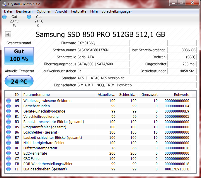

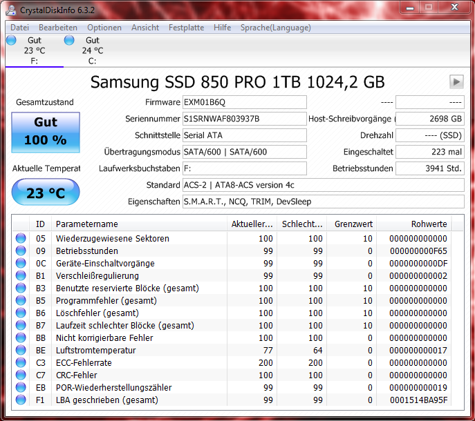

C ist die Primäre mit System und F die Sekundäre
Okay, die sehen gut aus.
