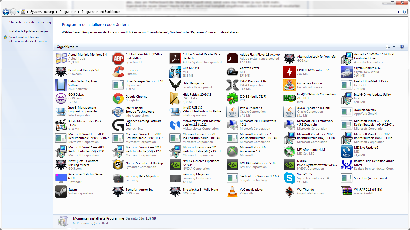

Poste einmal die installierte Software und ob du diverse "Tweaks" und "Optimierungen" durchgeführt hast.
aktuell installiere Programme hänge ich als Bild-Datei an.
Tweaks und Optimierungen wie beispielsweise mit CCleaner habe ich keine durchgeführt - hatte ich mal vor dem Neuaufsetzen des Systems, aber das hatte kein Problem behoben.

Wenn Memtest86+ keine Fehler gezeigt hat, dann ist der Tausch des RAMs unnötig. Ich würde eher vermuten, dass das System zugemüllt ist. Installiere mal Windows neu und packe nur die nötigste / wichtigste SW drauf um zu sehen ob es dann auch passiert.
wie auch bereits in dem Thread hier steht, habe ich bereits das System komplett neu aufgesetzt seitdem der Fehler aufkam.
Trotzdem ist da aktuell ja offenbar eine ganze Menge installiert, da kann immer mal etwas dabei sein, was diese Probleme auslöst. Eine Minimalinstallation mit nur den nötigsten Treibern wie dem Chipsatztreiber und dem Treiber für die Graka sowie einem oder zwei Programmen bei denen die Probleme besonders sichbar werden, wäre hier passender als ein System mit so viel installierter SW.
Wie gesagt habe ich bereits das System komplett neu aufgesetzt und das Problem war trotzdem das, selbst ohne "unnötige Programme".
Es ist ja aber dazu auch nicht so, als hätte ich nicht damals geprüft ob irgendwas installiert wurde kurz bevor das Problem anfing - nichts hatte sich geändert oder so, war plötzlich so, nach 1 Jahr und in der Ereignisanzeige steht und stand kein Problem und die anderen Diagnoseprogramme von Windows sagen auch, dass alles Ok ist, bzw sfc sagt auch, dass es keine Integritätsprobleme gibt.
Wenn ich mir das so anschau was du installierst ... ohoh .. warum kommen Leute auf die Idee
den Afterburner und das EVGA Presicion gleichzeitig laufen zu haben ? auch sowas kann Probleme machen ..
weiterhin wird dem Samsung magician nicht wirklich vertraut .. und die meisten empfehlen es am besten gleich sein zu lassen.
Wie kommst du darauf, dass ich beides gleichzeitig, oder überhaupt irgendeins standardmäßig, laufen habe?
Der bisherige Eindruck bleibt bestehen.
