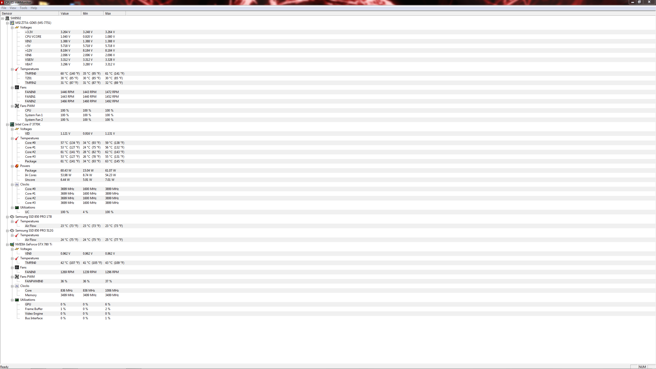

Temperaturen und Taktfrequenzen der CPU überwachen ... sagst zwar 58°C aber glaub dem nicht ganz .. einfach per CPU-z oder MSI Afterburner schauen wann es stockt und dann schauen wie die Taktfrequenz der CPU in dem Moment ist.
Alles gemacht und auch für längere Zeit - die angegebenen Temperaturen stimmen so schon, vor kurzem war die mal heißer und ging dann so um die 80 °C aber dann hatte ich den CPU-Lüfter (Dark Rock Pro 2) gründlich sauber gemacht und die Leitpaste erneuert und das hat dann einen sichtlichen unterschied gemacht, was ich ja auch gemacht habe weil Temperaturen auch als möglicher Grund genannt wurden, aber es hat nichts geändert, leider.
Ich hätte ja gerne, dass ich einfach von Bluescreens oder so überhäuft werden würde, um Infos zu kriegen, aber das ist ja "leider" nicht der Fall.
Edit: Hab ein Bild von HWMonitor angehangen, welches ich jetzt eben gemacht habe, auf dem man Temperaturen usw sieht, während die CPU auf 100% läuft(und für ne zeit lang gelaufen ist)
(in den Momenten in denen es Stockt, gibt es keine spitzen oder derart, gibt auch nichts in der Ereignisanzeige)
