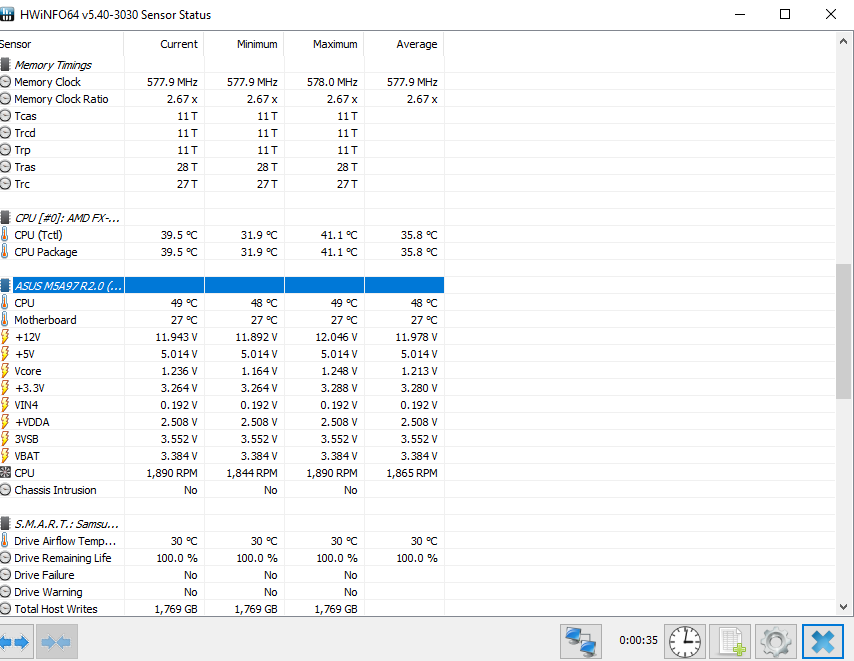

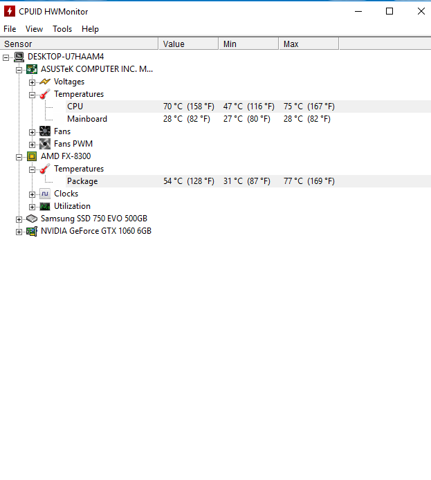

Hier 2 Screens mit den Temperaturen beim spielen

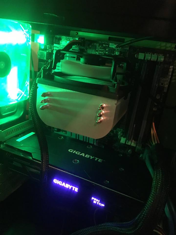

Habe leider nicht den genauen Namen im Kopf. Der hat aber 25 € gekostet und sieht so aus
aha ist ein arctic freezer 7 pro version2 17 euro kühler bei alternate

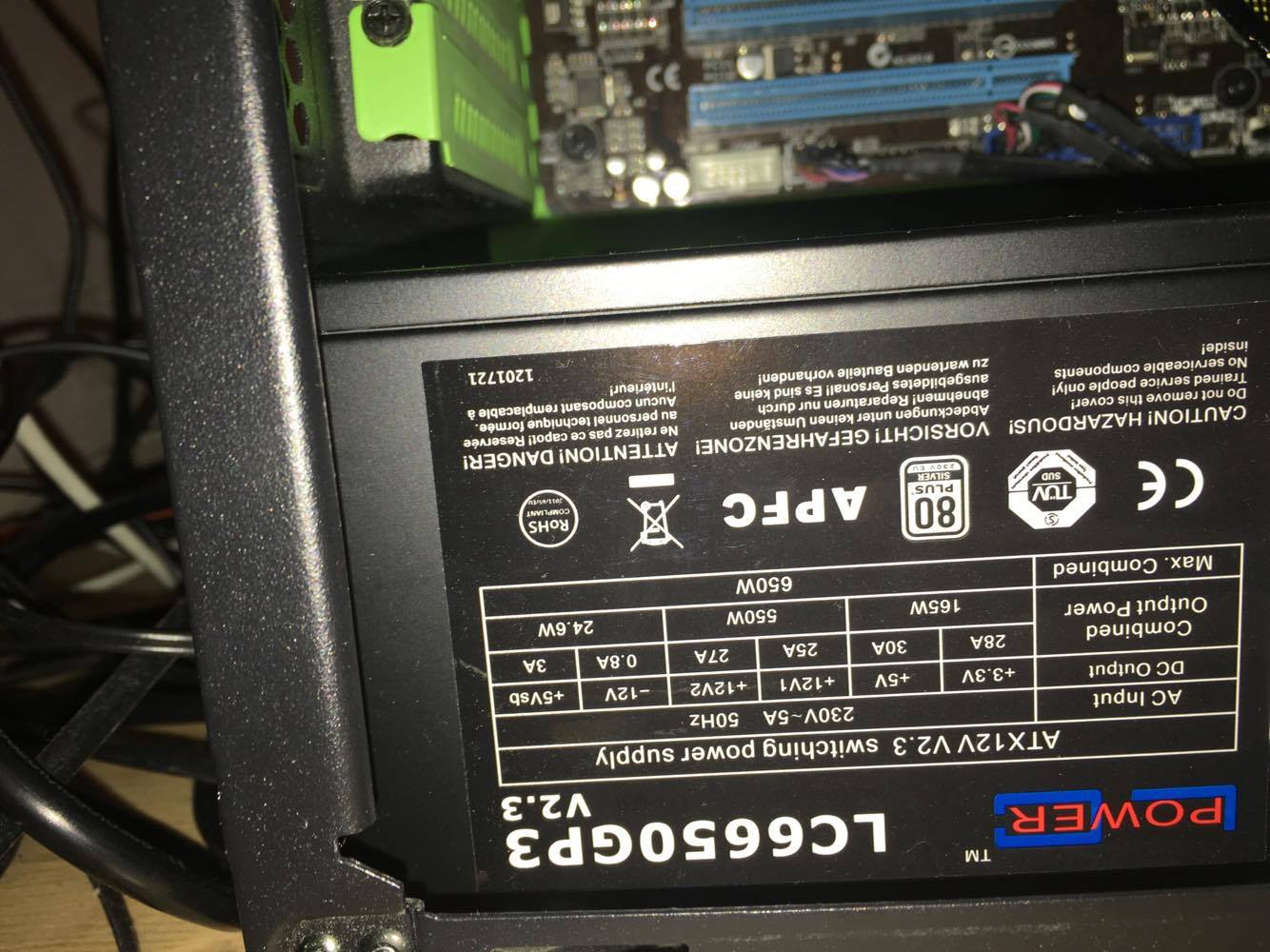

und was für ein 650 watt nt ist es genau
Marke des 650W Netzteils und Preis?
650W sollte man unter 80-90€ lieber nicht kaufen...
Es kann auch einfach sein, dass das Netzteil es nicht mehr packt.

LC6650gp3 v2.3
Das Netzteil:
LC6650gp3 v2.3
Mach mal ein Foto vom Aufkleber auf dem Netzteil. Das Ding wird in verschiedenen Versionen unter dem selben Namen vertickt. Kann auch ein Modell mit nur 350Watt auf der 12Volt Schiene sein.

Einem automatischen Abschalten des Rechners liegt eben häufig ein fehlerhaftest Netzteil zu Grunde. Das hat nicht mit Pauschalisierung zu tun.
Ein beQuite! hört sich aber nach einer sehr plumpen Fälschung an, ich würde da dann doch eher zum original Be Quiet! greifen.
Und, das was ich gesagt habe, siehst du hier:
Erkennst du hier ohne den vollständigen Aufkleber zu lesen, dass es sich um zwei vollkommen verschiedene Netzteile handelt, die nur den Namen gleich haben?
Dann hast du nochmal ein anderes Modell. Deines ist 80 Plus Silver zertifiziert, das obige mit 80 Plus Bronze.
Habe das Gehäuse testweise jetzt mal offen gelassen und er zeigt mir konstant 70° an. Ist das okay? Spiele wären dessen durchgehend Battlefield 1
okay hin und wieder auch 78 :D
Das Board könnte auch mit Schuld sein.
4+2 Phasen sind für einen FX8xxx genug
grenzwertig bis zu wenig, auch mit dem dicken Kühlkörper.
Besorg dir mal HWinfo und schau dort nach den Temperaturen der VRM des Boards.

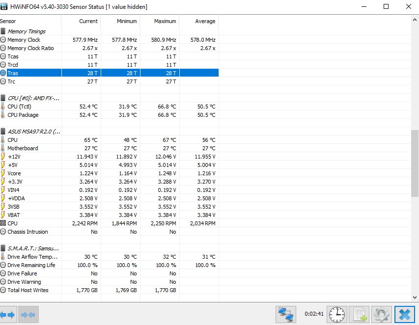

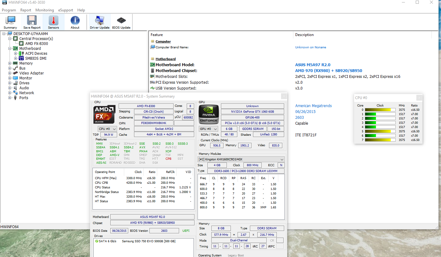

Danke für die Antwort.
Motherboad vor dem spielen und beim spielen>
nicht beim spielen:5.PNG
beim spielen:6.PNG

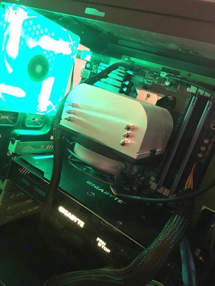

Der CPU-Kühler/Lüfter "saugt" von der Grafikkarte die Abwärme an -
Wenn möglich den Kühler drehen, so dass die Luft durch den CPU-Kühler
zur Rückfront des Gehäuses befördert wird -

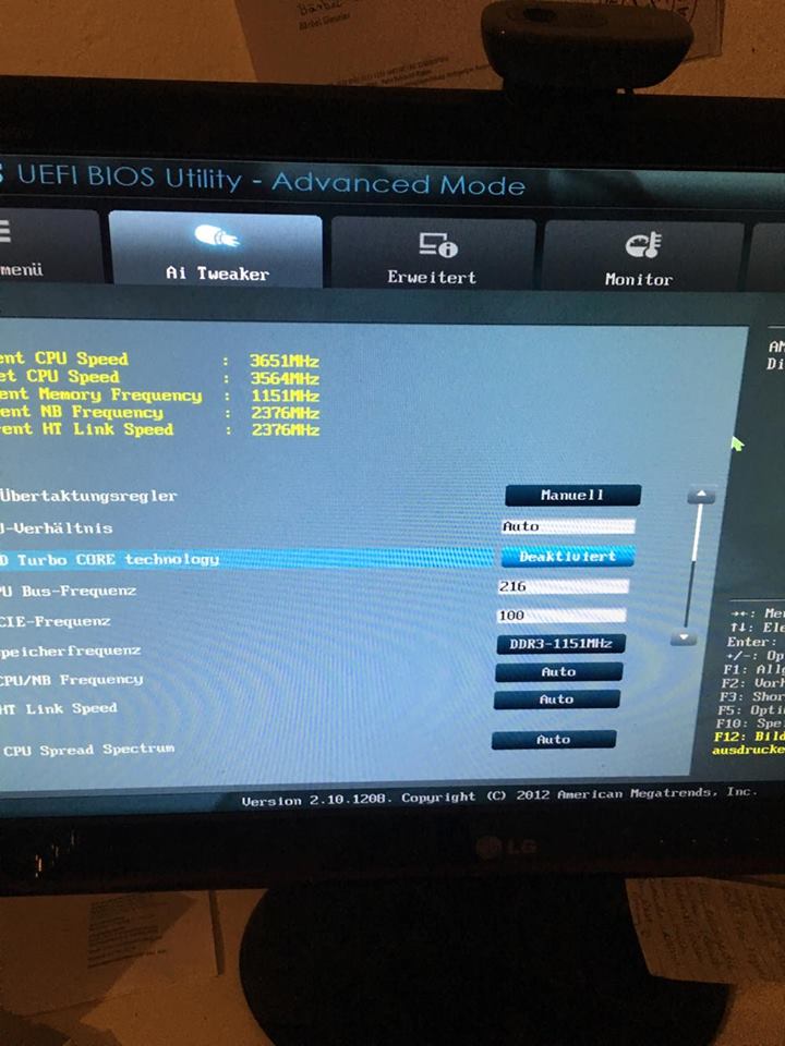

Im BIOS "AMD Turbo Technology" , soweit vorhanden, = disabled

Kann den Kühler höchstens umdrehen, dass die Luft nach oben hinaus geht. Anderes ist leider dank der Bauweise nicht möglich. Würde das trotzdem helfen?

BTW: Was bringt es wenn ich die Turbo funktion herausnehme
lg :D
ist deaktiviert
Im BIOS "AMD Turbo Technoplogy" = disabled (deaktivieren)

"AMD Turbo Technoplogy" = disabled = weniger Wärme und "läuft" stabiler -
Ansonsten bei dem Mainboard alles auf "auto" belassen -
BESONDERS "Übertaktung = "auto"/CPU-Bus Frequenz = 200/auto "
CPU zieht weniger Strom, entlastet die VRM.
Leider gibt es bei deinem Board scheinbar keine Möglichkeit die Temperaturen der Board VRM anzeigen zu lassen.
Die Mainboardtemperatur wird der Chipsatz sein.
Kannst mal den Passivkühler zwischen CPU Sockel und I/O Shield vorsichtig anfassen, wenn das System unter Last steht, wie warm die werden.
Aber Vorsicht, die Dinger können bis 120C heiß werden,d.h. auch der Kühler kann ziemlich warm/heiß werden.
Lüfter ist gedreht und die turbo core technogy Funktion ist disabled :D
Hoffen wir mal das beste. Kann echt daran gelegen haben, dass der lüfter nur warme luft zog :D
Vielen Dank für eure Hilfe <3
