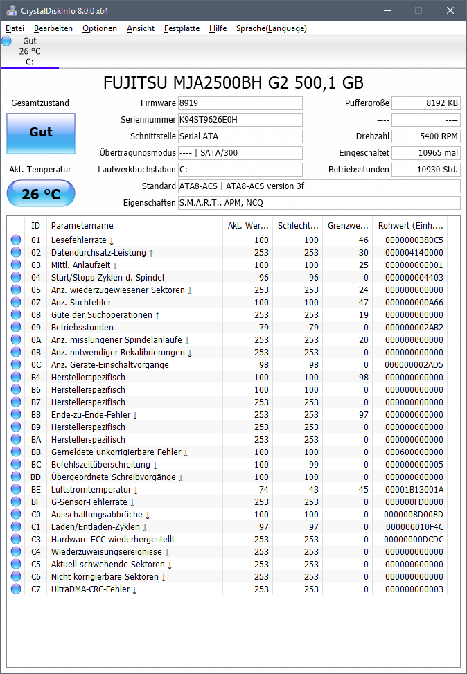

Lade dir CrystalDiskInfo und poste eine vollständigen Screenshopt von allen Werten hier.

So hier mal Crystaldisk, ich hab das nochmal mit CPUZ beobachtet und kann bestätigen, das der Prozessor sich ab und zu einfach mal auf 1,4Ghz runtergetaktet hat.. ALLERDINGS, immer wenn ein Lag aufgetreten ist, war die Taktrate auf 3,7Ghz. :/ Kann es sein das die Lags durch den Stärke unterschied der GPU und CPU auftreten? Wenn das Problem am Mainboard liegt, ich dieses günstig tausche gegen eins auf dem ich meine CPU übertakten kann, würde dies der Performance meiner CPU helfen?

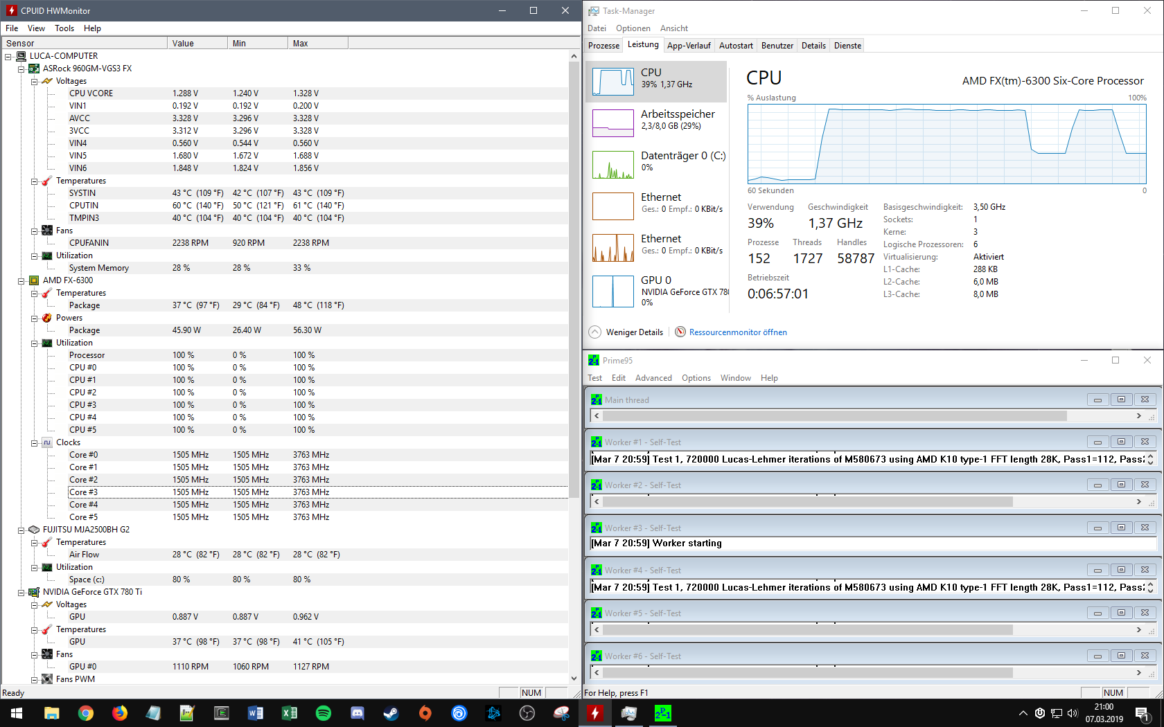

Den CPU-Takt kannst Du mit HWMonitor überwachen:

HWMonitor laufen lassen und den Prozessor belasten.
Wenn dann der Prozessor auf 1,4GHz runter taktet, liegt es am Board.
So also hab den Prime95 Test durchgeführt und schon nach knapp 20 Sekunden kam das Ergebnis, das mein Prozessor runtergetaktet hat. Also werden dann vermutlich die ganzen Lags, Ruckler und Freeze durch das Mainboard ausgelöst? Wenns so ist, werd ich mir dann wohl ein neues besorgen müssen...

Edit: Hab jetzt mal noch stressmypc laufen lassen, hab das ganze ein paar Minuten beobachtet, die Taktrate ist kein einziges mal gesunken. Temperatur bei ca. 45-48°.
Prime 95 dürfte die CPU wesentlich mehr marten als ein gewöhnliches Programm, z.B ein Spiel.
Es kommt darauf an, wie CPU-lastig der von Dir genannte Test ist.
