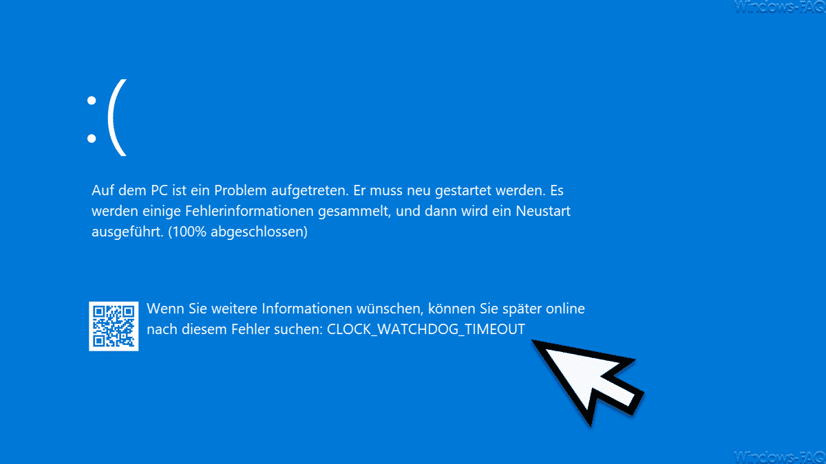

Ab und zu bekomme ich auch nicht nur den "gefroren" Bildschirm angezeigt, sondern auch einen Bluescreen.
Dieser will irgendwas überprüfen, jedoch dauert dieser Vorgang wohl Ewigkeiten, oder er startet erst gar nicht?
Diesen Bluescreen habe ich mehrere Stunden mal laufen lassen, jedoch ohne eine Veränderung.
Hier ein Bild davon aus dem Internet (bei mir kommt er nie bis 100 %):

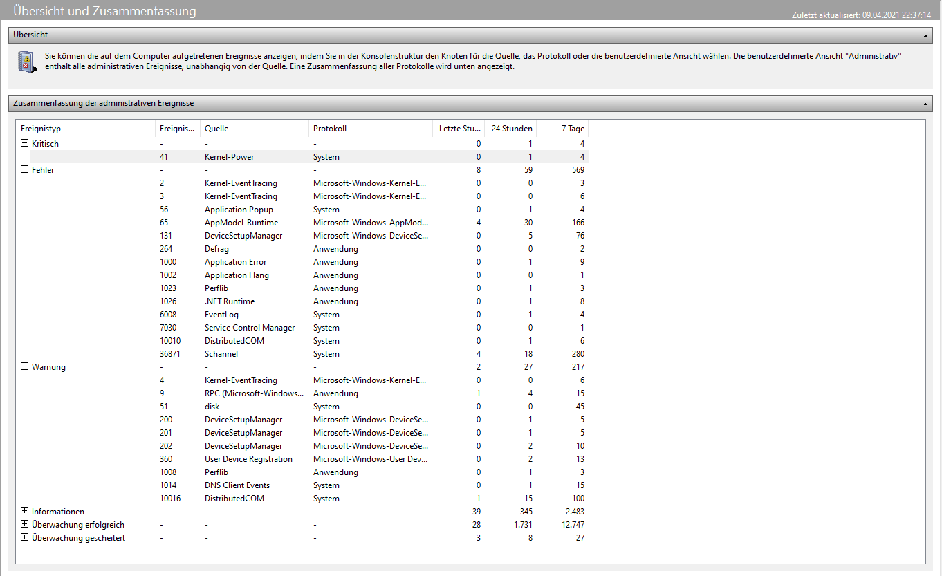

Ereignisanzeige sagt mir leider gar nichts.
Was genau wollt ihr dort sehen?
Hier die Übersicht:

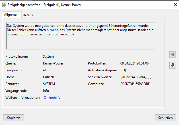

Die kritischen Ereignisse sind diese:
Das sind wohl die Zeitpunkte, an denen ich den PC selbst herunterfahren musste, durch drücken der PowerOn Taste.

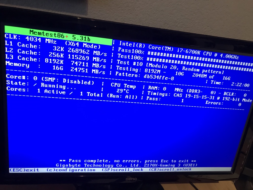

@cutterslade1234 Ich habe den Test mal durchgeführt:
Keine Errors gefunden.

Zum Ramtest: gut wieder eine mögliche Ursache ausgeschlossen.
