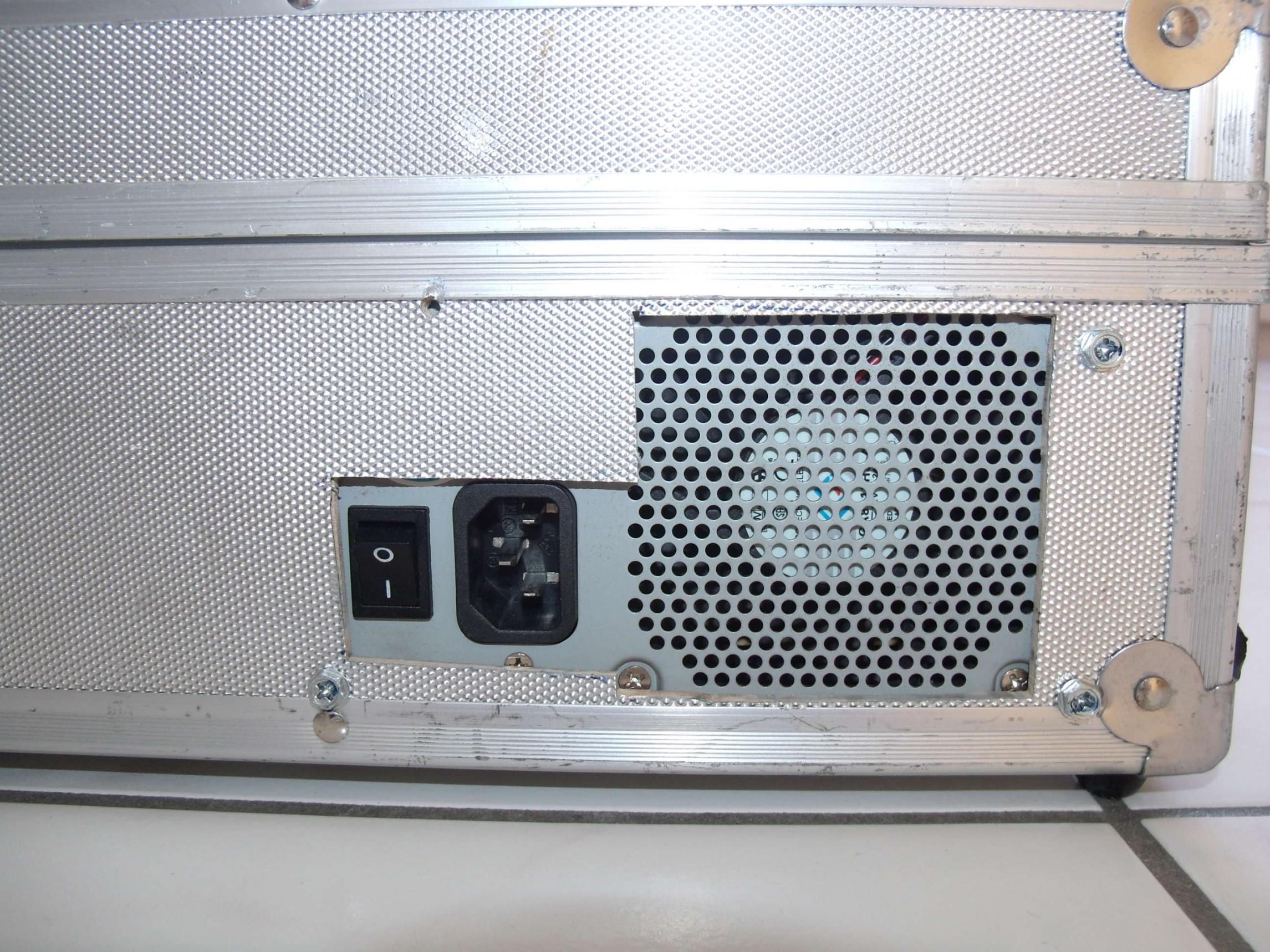

Dann habe ich die Aussparung für das Netzteil in den Koffer gesägt. Dazu habe ich einfach ein Blatt Papier auf das Netzteil gelegt, und einfach aufgemalt, wo die vier Löcher und die Lüftungslöcher für den Lüfter sind. Dann habe ich die "Schablone" auf die Außenseite des Koffers gelegt, und abgemalt. Hierbei ist auch wieder ich Stichsäge zum Einsatz gekommen.

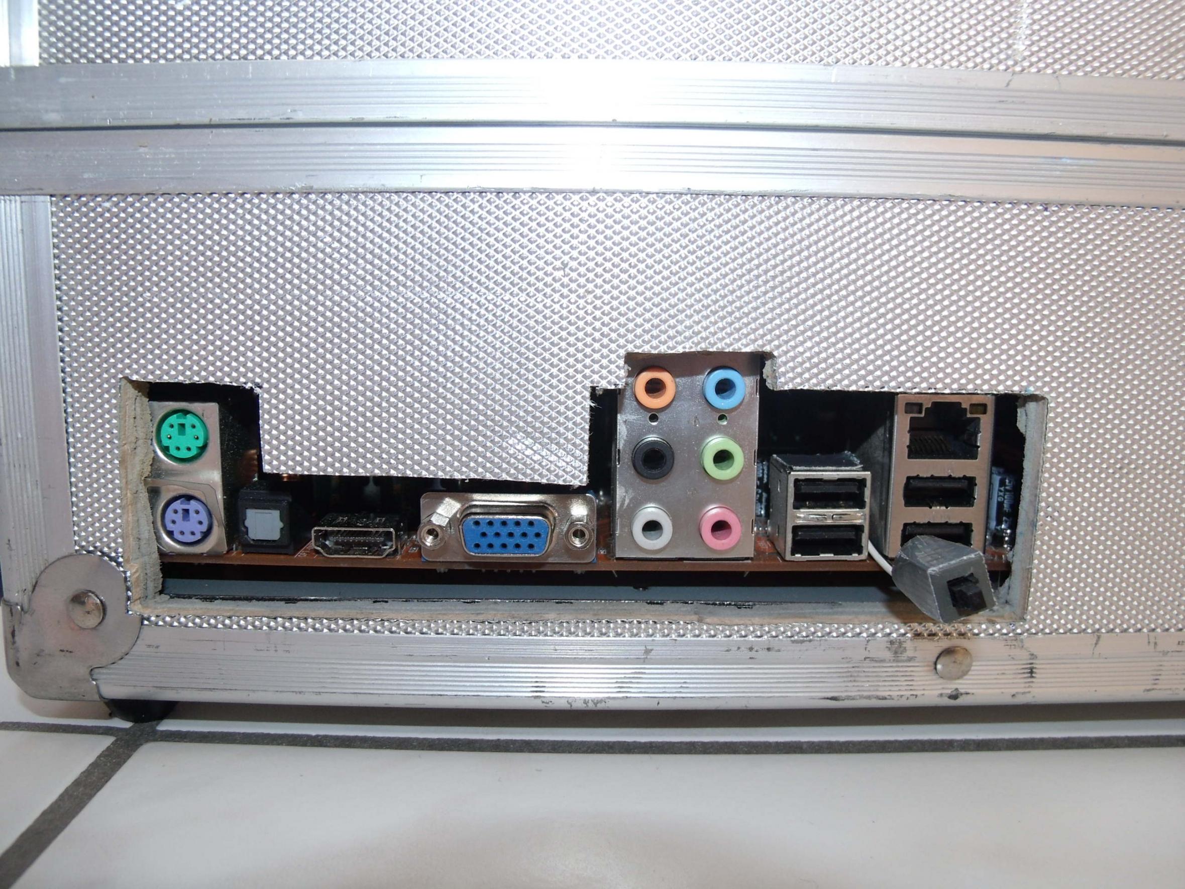

Anschließend habe ich die Aussparung für die Anschlüsse des Mainboards in den Koffer gesägt.

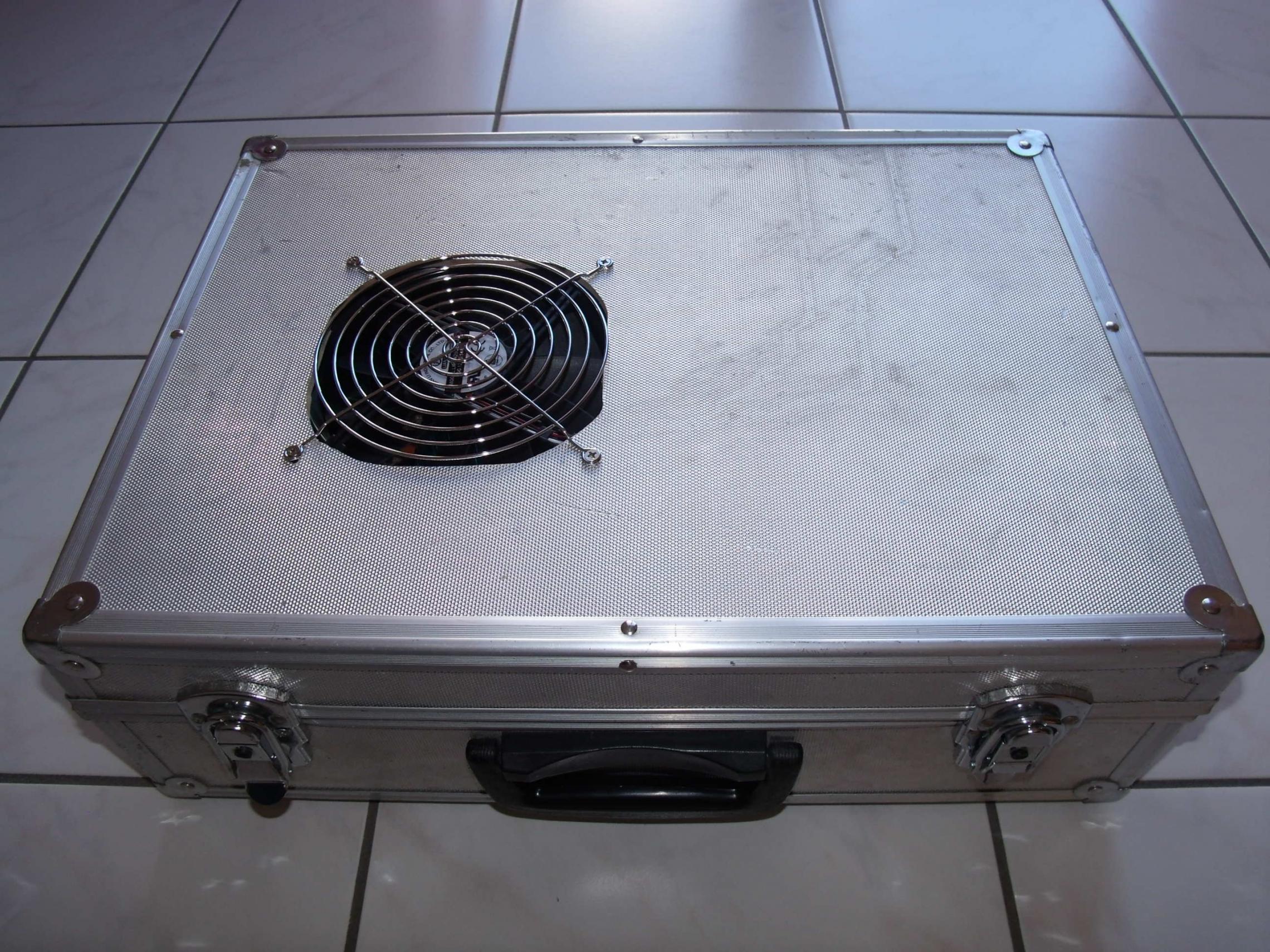

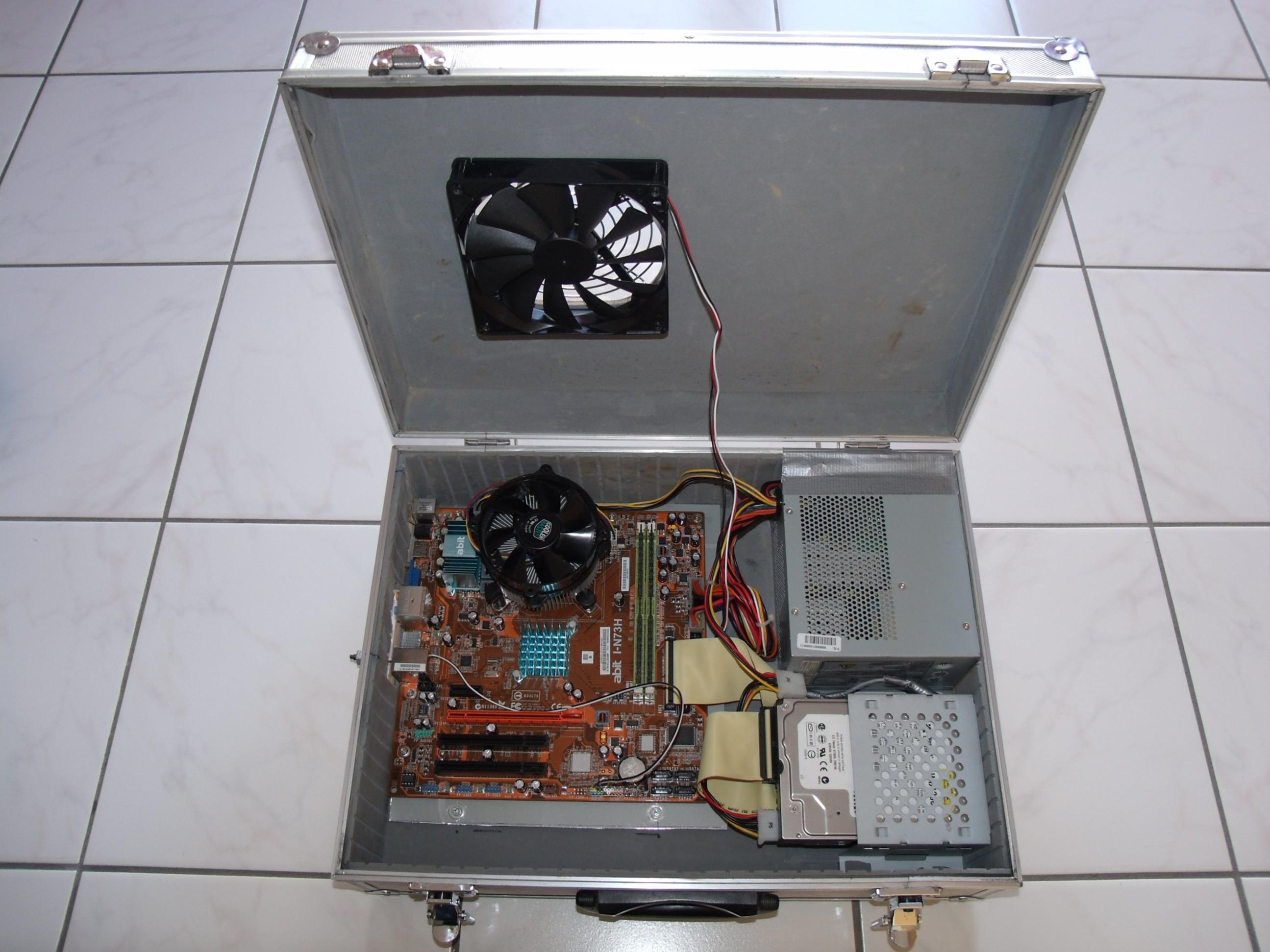

Dann musste etwas für die Belüftung des Koffers getan werden. Leider kann man außer am Deckel nur schlecht Lüfter anbringen. Ich beschloss einen 140mm am Deckel zu befestigen, der die warme Luft aus dem Koffer befördern sollte.
Da im Koffer weder eine dedizierte Grafikkarte, noch eine CPU, die eine große Abwärme produziert, vorhanden sind, bin ich der Meinung, dass ein Lüfter völlig ausreichen für das System ist. Zum Glück lag ich da richtig.

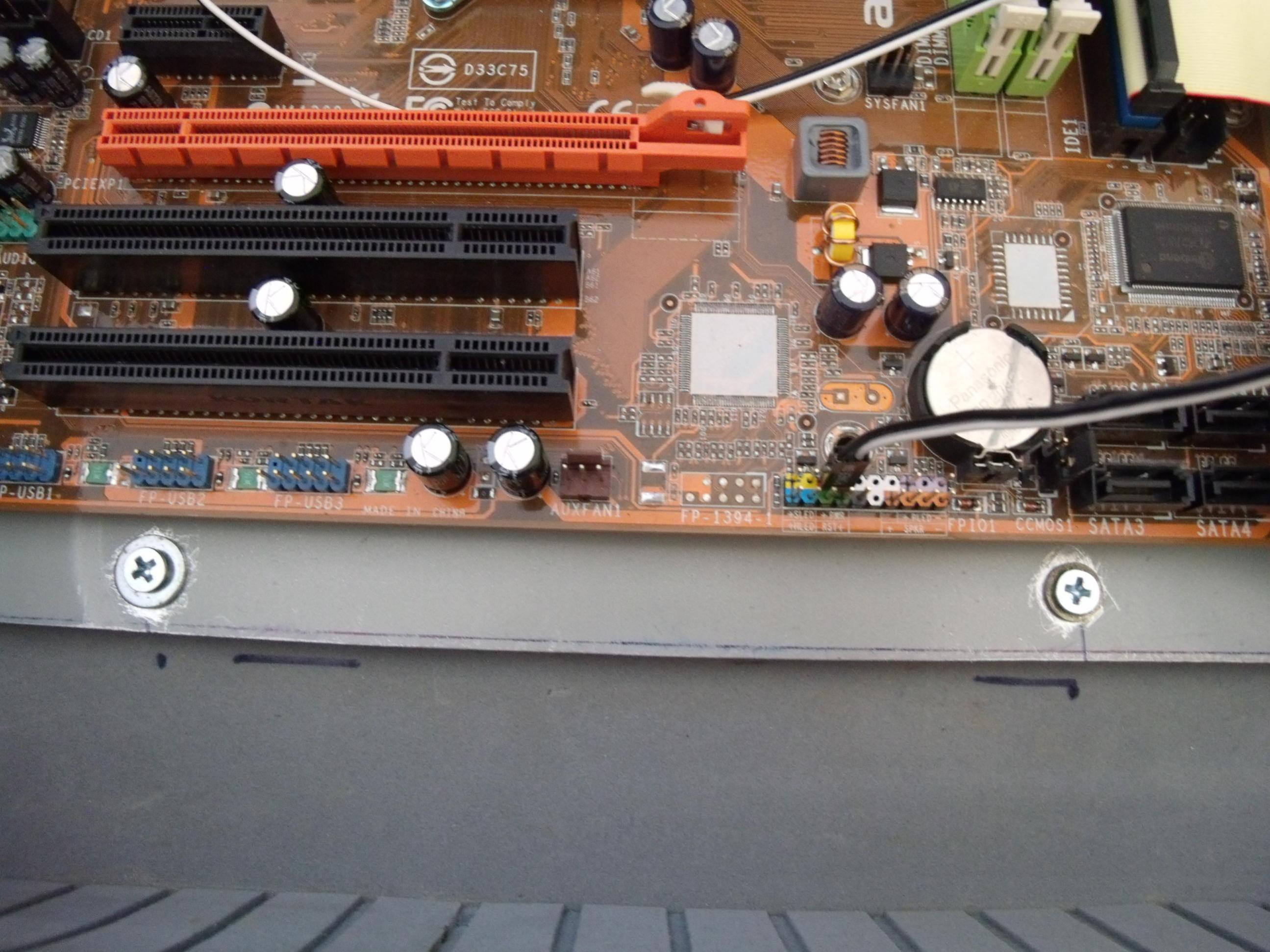

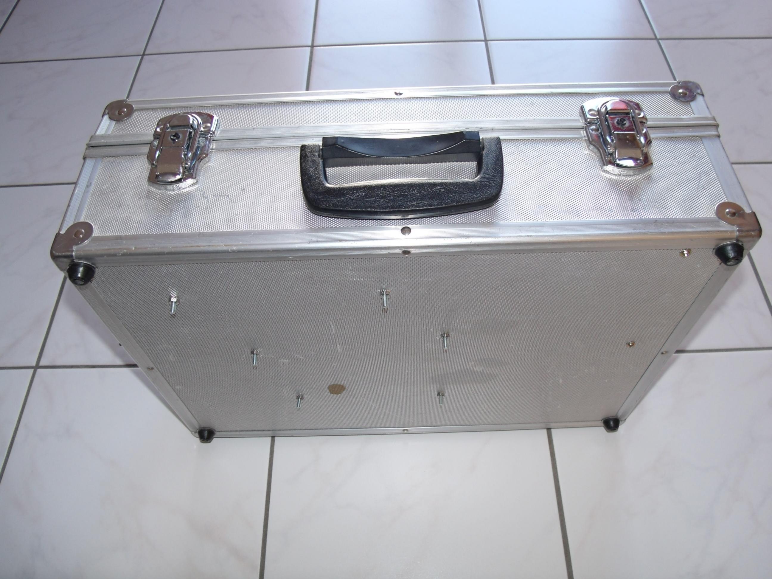

Nachdem habe ich dann 6 Löcher in den Mainboardschlitten und in den Koffer gebohrt, damit ich den Schlitten am Koffer festschrauben kann.

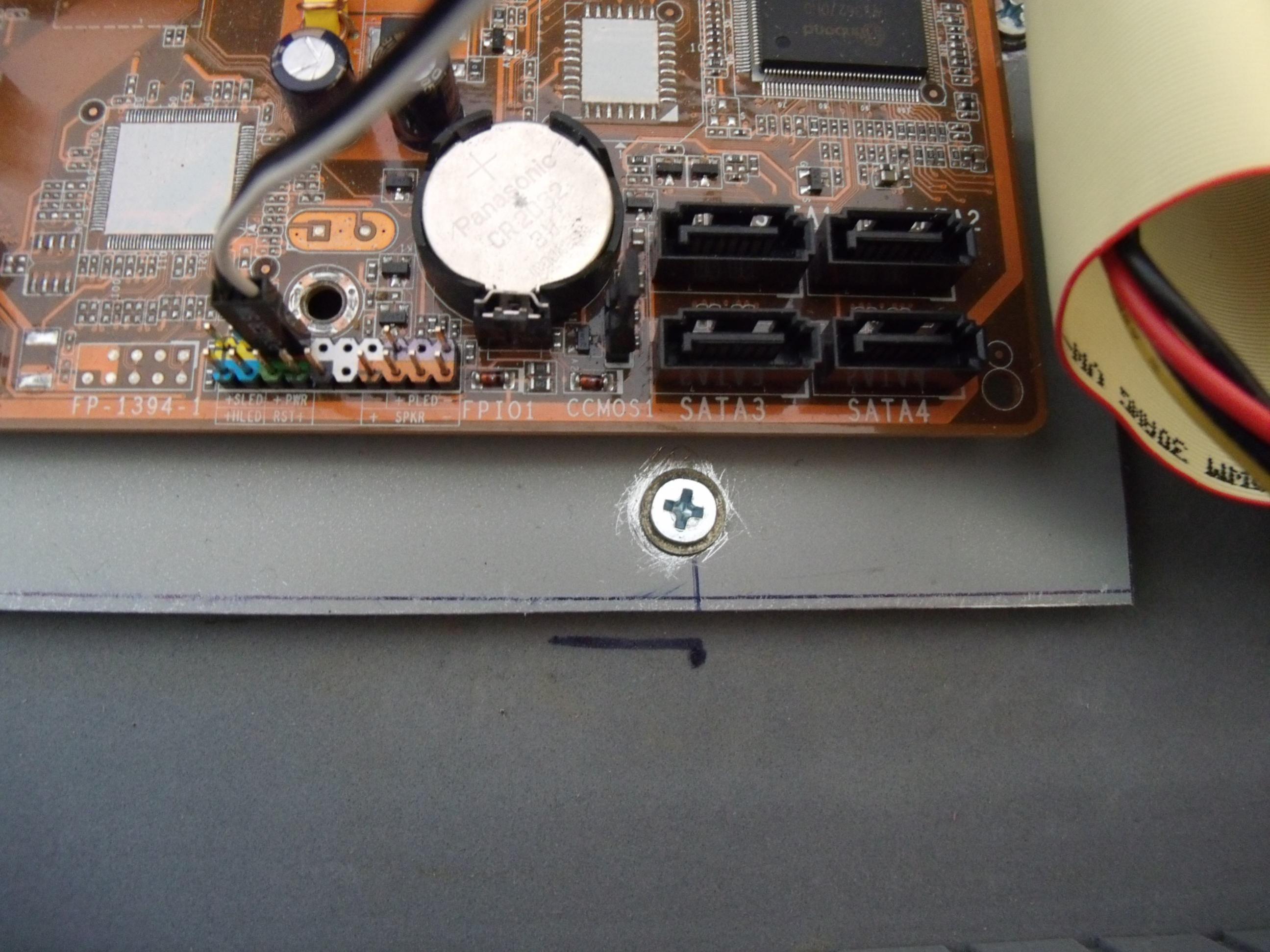

Mir wurde von dem User Twostone (Dank an dich! :)) mehrmals gesagt, dass ich Zahnscheiben verwenden sollte. Da ich aber keine Zahnscheiben daheim hatte, beschloss ich einfach normale Unterlegscheiben zu nutzen. Da sich diese aber nicht in den Koffer "reinbeißen", und somit einen besseren Kontakt zu dem Mainboarschlitten herstellen, musste ich die Beschichtung von dem Schlitten entfernen. Hierzu nahm ich einfach einen Schraubendreher.
Nun ging es an das Befestigen des Mainboarschlittens am Koffer. Dafür habe ich unter den Schraubenkopf der Schraube eine Unterlegscheibe gelegt, und dann durch das Loch des Koffers geschoben. Leider musste ich feststellen, dass der Maunboarschlitten so nicht gerade im Koffer liegt, da die Abstandshalter von dem Schlitten ein kleines Stück nach unten herausragen. Also musste eine Lösung her. Dazu nahm ich einfach große Muttern, und machte diese durch die Schraube zwischen Schlitten und Kofferinnenseite. So konnte der Schlitten gerade im Koffer befestigt werden.

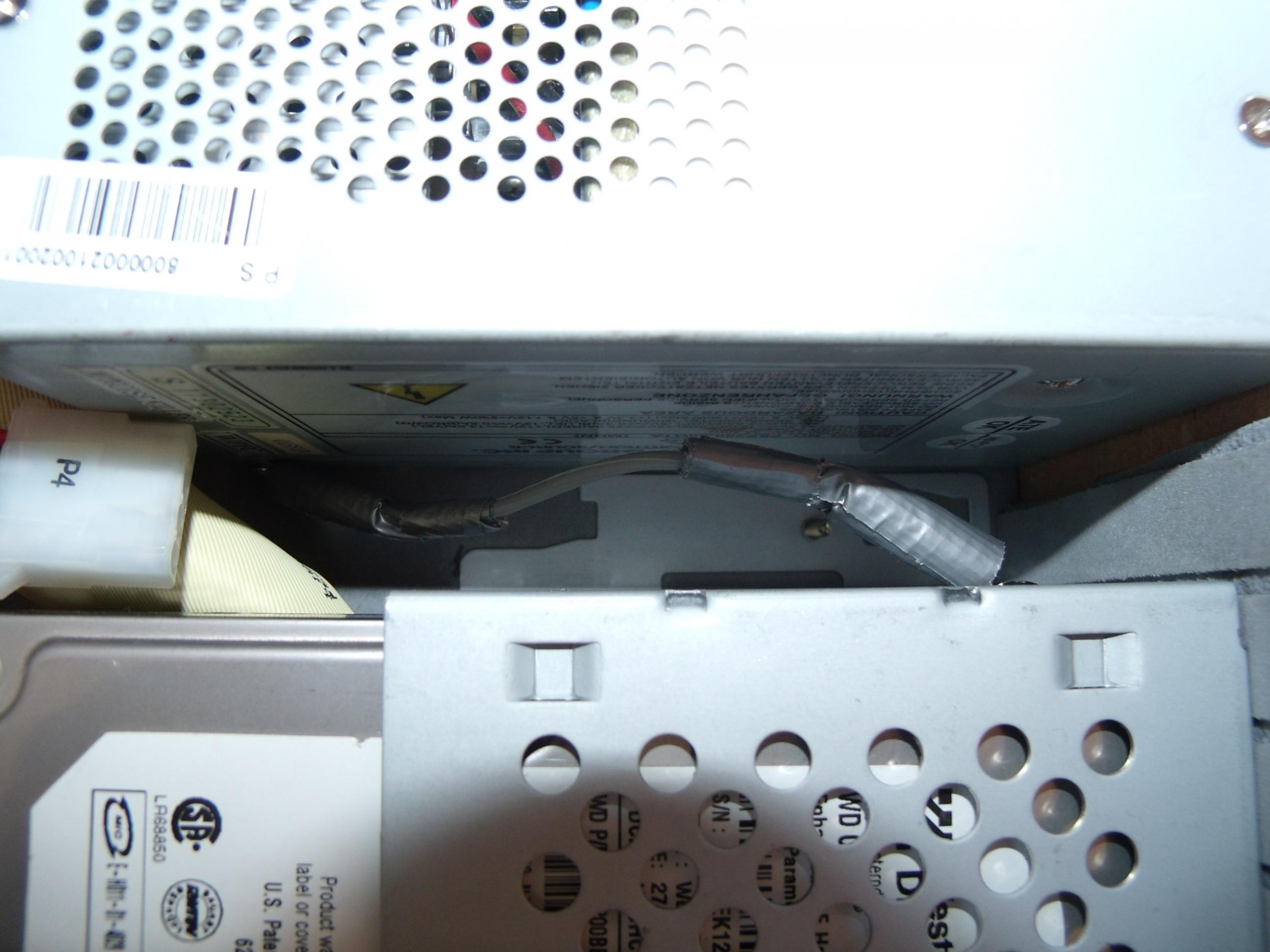

Da ich auch eine Festplatte im Koffer unterbringen wollte, habe ich mir aus einem alten Gehäuse einen kleinen Laufwerkkäfig ausgebaut und diesen mit zwei Schrauben im Koffer befestigt.
Anfangs wollte ich eigentlich noch einen DVD-Brenner in den Koffer einbauen, habe es dann aber gelassen, da man Laufwerke heutzutage sowieso nicht mehr so wirklich nutzt.
Den Laufwerkkäfig habe ich noch mit einem Kabel, an dessen Ende jeweils ein Ringkabelschuh sitzt, mit dem Netzteil verbunden.

Im Moment weiß ich noch nicht so richtig, wie ich den Powerknopf unterbringen soll. Ich hatte diesen probeweise mit Heißkleber auf den USB-Port des Mainboards geklebt, doch leider hielt er dort nicht so wirklich.
Hättet ich vllt. ein bessere Idee?

Ist es eigentlich Absicht, daß der CPU Lüfter und der "Koffer"lüfter gegeneinander arbeiten?
Der CPUlüfter soll Luft auf den Kühlkörper blasen, während der Caselüfter Luft direkt darüber nach aussen befördert.....irgendwie nicht sehr toll.

Die Idee an sich ist gut, nur ich hätte echt nen neuen Koffer genommen und keinen dreckigen alten, oder sollte es kein "Edelmod" werden ? Die Ausschnitte sind auch derbe schief geworden, hast du das vorher nichtmal angezeichnet ?

Die Mod sieht aus wie gewollt aber nicht gekonnt. Kauf dir doch für diesen Fall, wie auch schon vorgeschlagen wurde, einfach eine externe HDD und gut ist. Wenn du allerdings unbedingt so ein Teil besitzen möchtest, solltest du dir einen neuen Koffer besorgen und dir vorher zu dem Gehäuse paar Gedanken machen. Die fehlende Belüftung ist zum Beispiel ein großer Kritikpunkt. Dann kommt noch die eher dürftige Umsetzung dazu...
das schärfste sind ja die schrauben die unten rausstehen :D - in länger gabs die wohl nicht ;) - so gesehen eine gute idee - ich würde noch ein kleines display in den deckel integrieren :)

Ich hatte grade gelesen das du ein Schalter ans Mobo kleben wolltest........
Ich bin der Ansicht die Hardware ist "Gesetz" und solle nicht verändert werden oder irgendwas dran kleben, wenn dann muß das Case/Koffer der Hardware angepasst werden und ein kleinen Taster, bekommt man überall hin gesetzt.
Der Runde zB. den hier schon ein Vorposter geschicht hat, kann man gut neben den koffergriff setzen.

Wenn ich die Ausparrungen für die hinteren Anschlüße sehe oder fürs Netzteil, die sind ehrlich gesagt nicht so toll geworden.
Für die Anschlüße giebts ein Blech, man muß nur ein Rechteck aussägen, hätte Mainboadträger und Anschlußöffnug von alten Pc-Gehäuse in einem Stück behalten und es in den koffer genau eingepasst, das selbe beim Netzteil, das stabilere Blech von Gehäse behalten, wo auch die Bohrungen drin sind um das Nt an zuschrauben, man bäuchte denn wieder nur ein Rechteck ausschneiden.

Ich hätte eine IO-Blende eingebaut und diese in den Koffer eingefasst - das sieht besser aus.
Die Belüftung dieser Koffer ist immer schwierig, ist also neben einer Befestigung von Erweiterungskarten (graka, Sound, etc) mit das größte Problem. Im übrigen würde ich das Netzteil mehr "frei"sägen, weil wenn du ein anderes Netzteil verwendest, passen die Aussägungen ggf. nicht mehr und du ärgerst dich zu Tode. Weiter gehts dann mit den Anschlüssen der Erweiterungskarten, weil die häufig auf der Höhe der Decken-Rahmenkonstruktion positioniert sind. Eine Möglichkeit ist, dass man das Board etwa wie hier etwas weiter (und sogar noch weiter) hineinversetzt, auf die IO-Blende verzichtet, die nötigen Anschlüsse des Boards entsprechend nach draußen legt. Das hat den Vorteil, dass man die Erweiterungskarten besser oder überhaupt befestigen kann und es nicht mehr ganz so blöd aussieht mit den freigesägten und offenen Anschlüssen der IO-Blende usw.

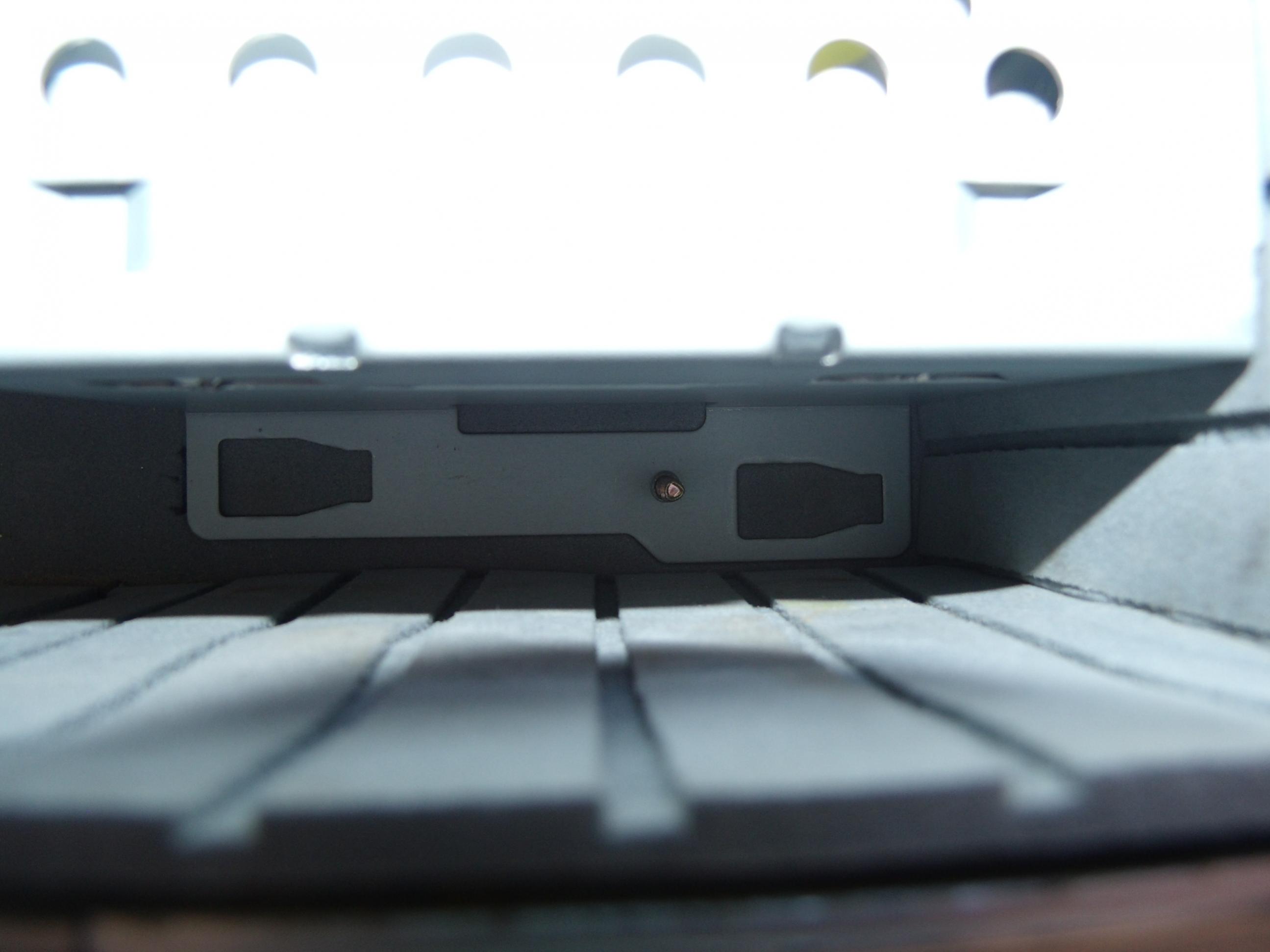

Wegen Power/Reset-Knopf: Ich habe den damals in den Freiraum des Griffes platziert, siehe Bild. Habe da etwas größere verwendet. Habe allerdings auch den schwarzen Pilotenkoffer gekauft. Beim Silberkoffer könnte man wohl auch Vandalismustaster verwenden; die könnte man prinzipiell überall anbringen.
Noch ne Anmerkung: Die Belüftung ist bei dem Koffer zwar etwas problematisch - aber mit der verwendeten Hardware wohl ziemlich egal. Einfach den 140er umdrehen und auf Druckbelüftung umstellen: das NT zieht ja ab und der Rest geht zur IO-Blende raus. Einzig die HDD wird bei dem Konzept recht warm.
