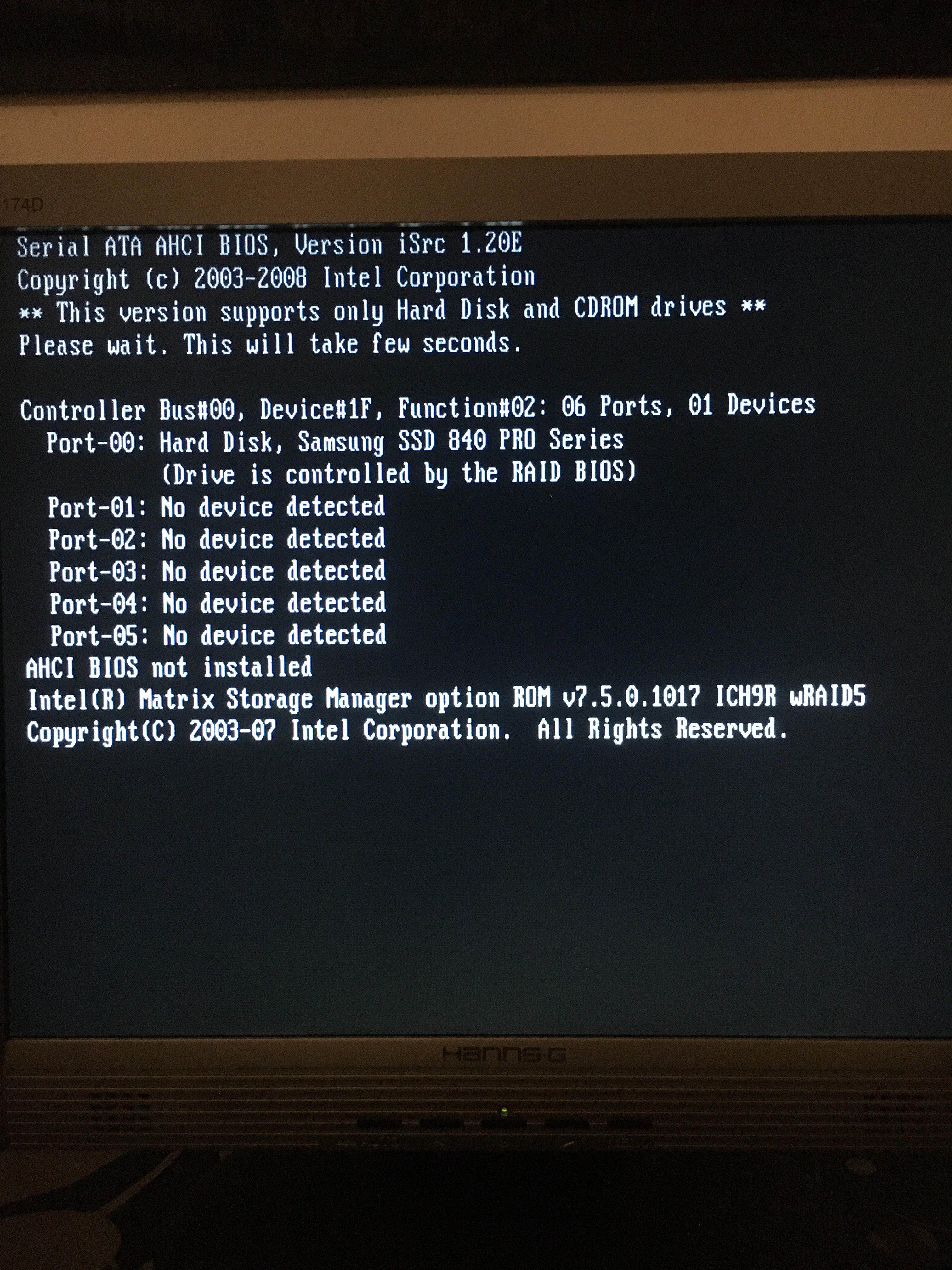

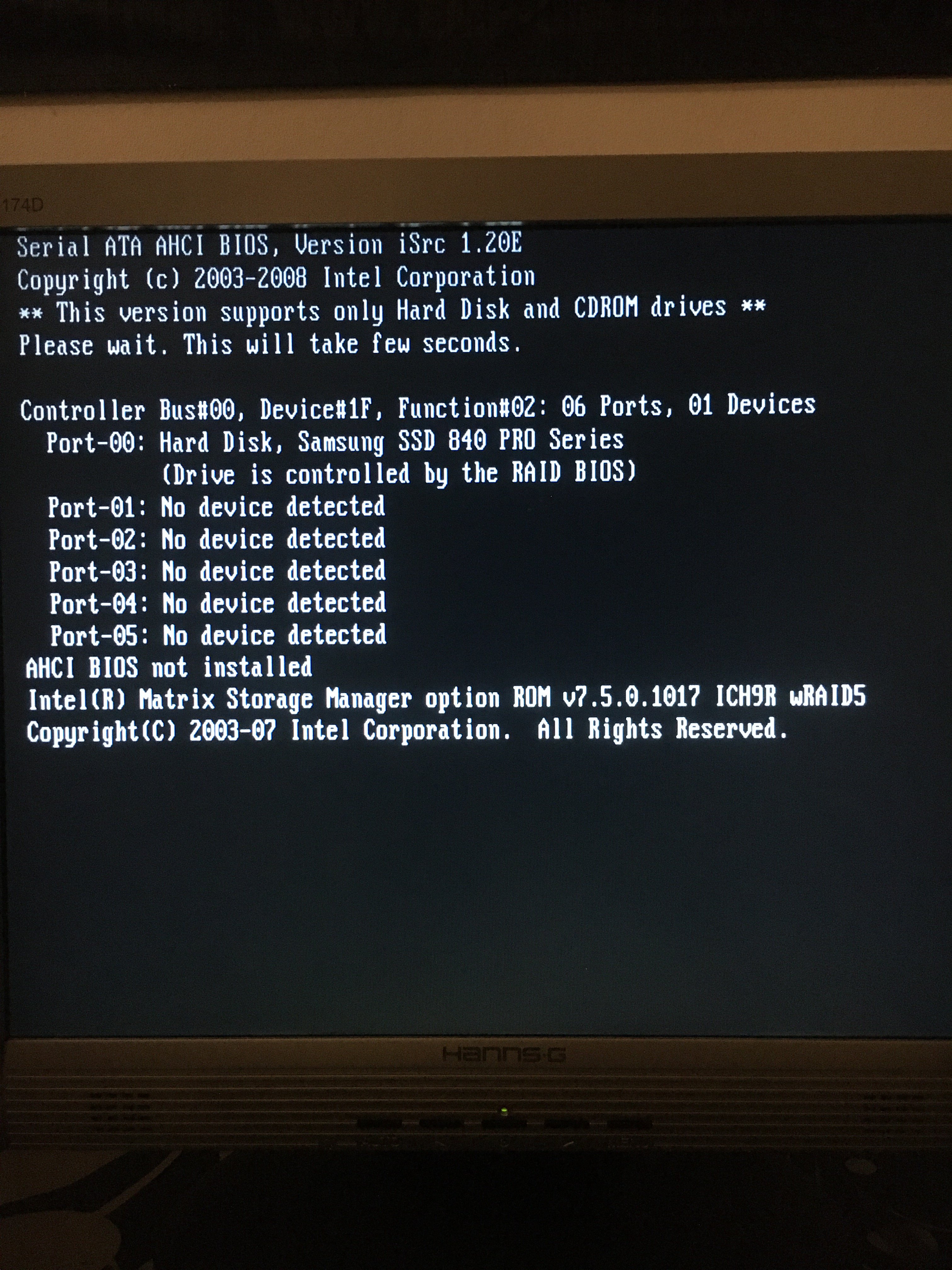

Hallo und zwar habe ich auf meine Festplatte windows 7 von einer Cd geladen. Jetzt startet er aber windows nicht. Die Systemstartreparatur sagt mir folgendes: „ Das System kann möglicherweise aufgrund einer kürzlichen Treiberinstallation oder eines -uprgrades nicht getartet werden. Beim starten zeigt er bei Ports „ No device detected “ an
Computer läd windows nicht Fehler

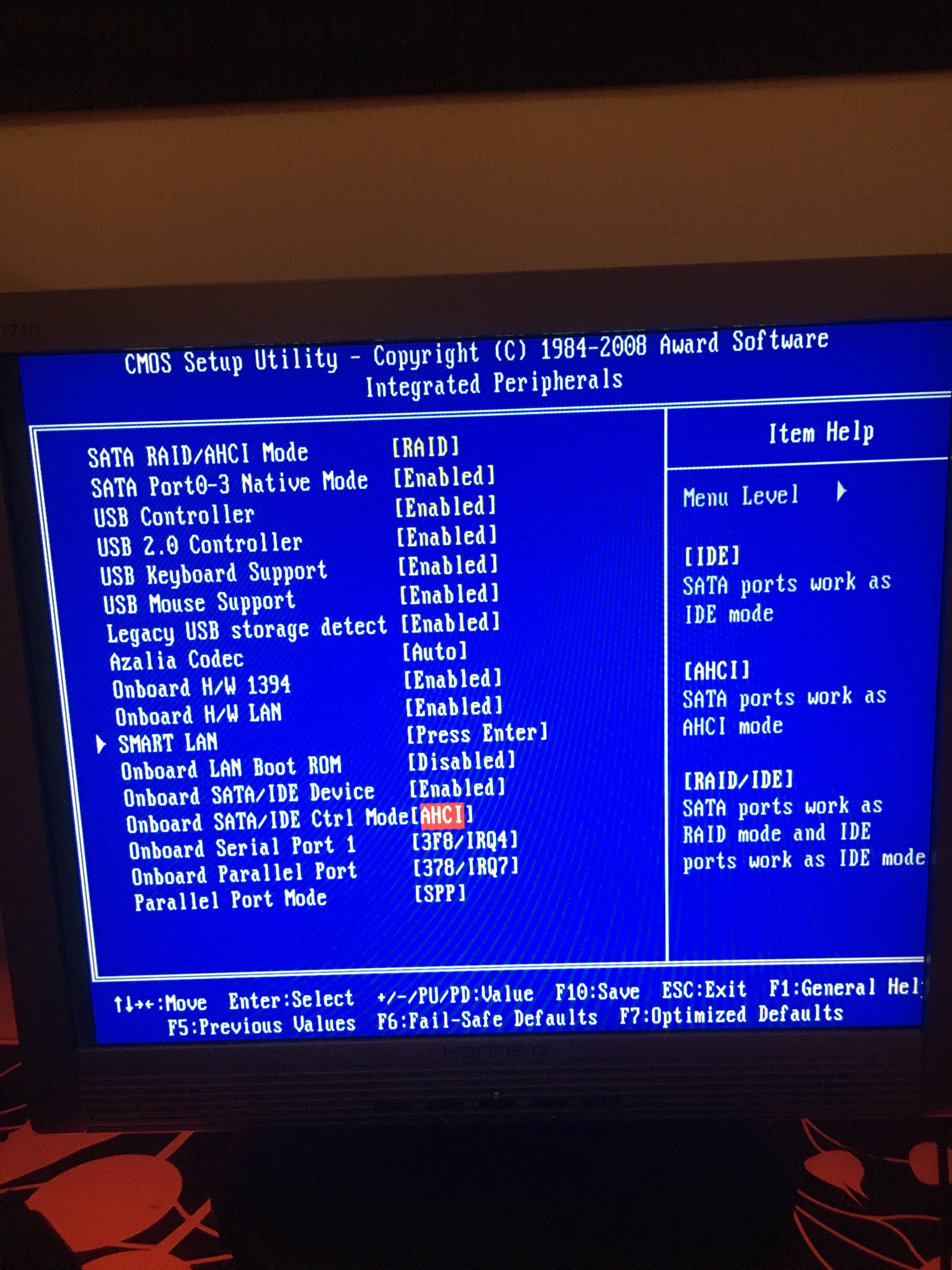

Da wird was von aktiviertem RAID angezeigt. In der Konstellation kann das dann aber nicht funktionieren - und das war doch bestimmt auch nicht gewollt, oder?
Schalt mal im BIOS die Option für das RAID aus bzw. auf AHCI oder Compatible/IDE.
Welches Mainboard wird verwendet?
gigabyte p35-ds3p ja windows ist installiert hatte erst auf der Festplatte kali linux drauf dann über den laptop wieder windows 7 drauf gemacht da es über den Pc nicht ging
Wollte eigentlich gleich wieder windows 10 drauf machen.
Habe das problem gelöst danke für eure hilfe. Habe Sata RAID/AHCI Mode auf AHCI gestellt

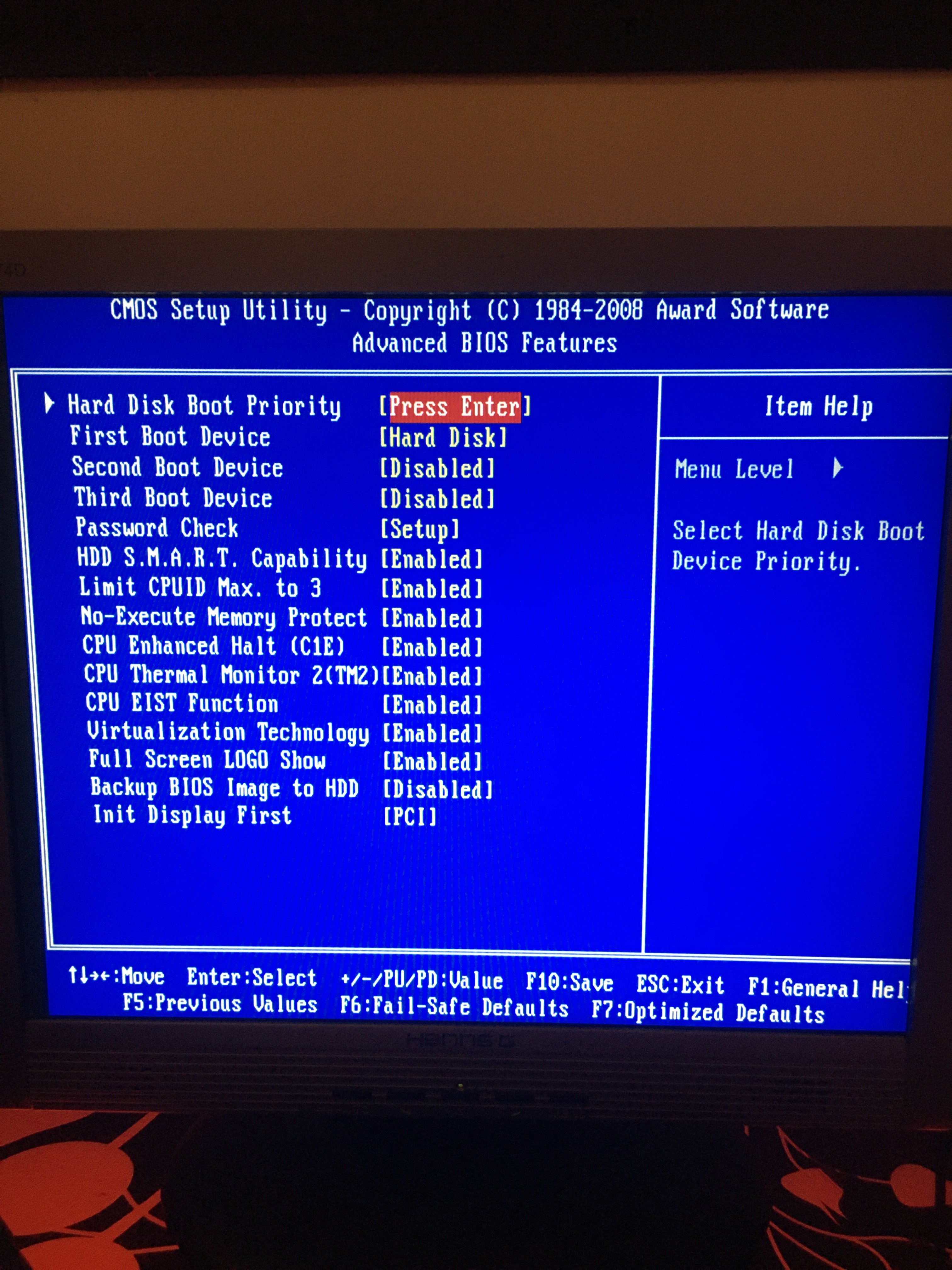

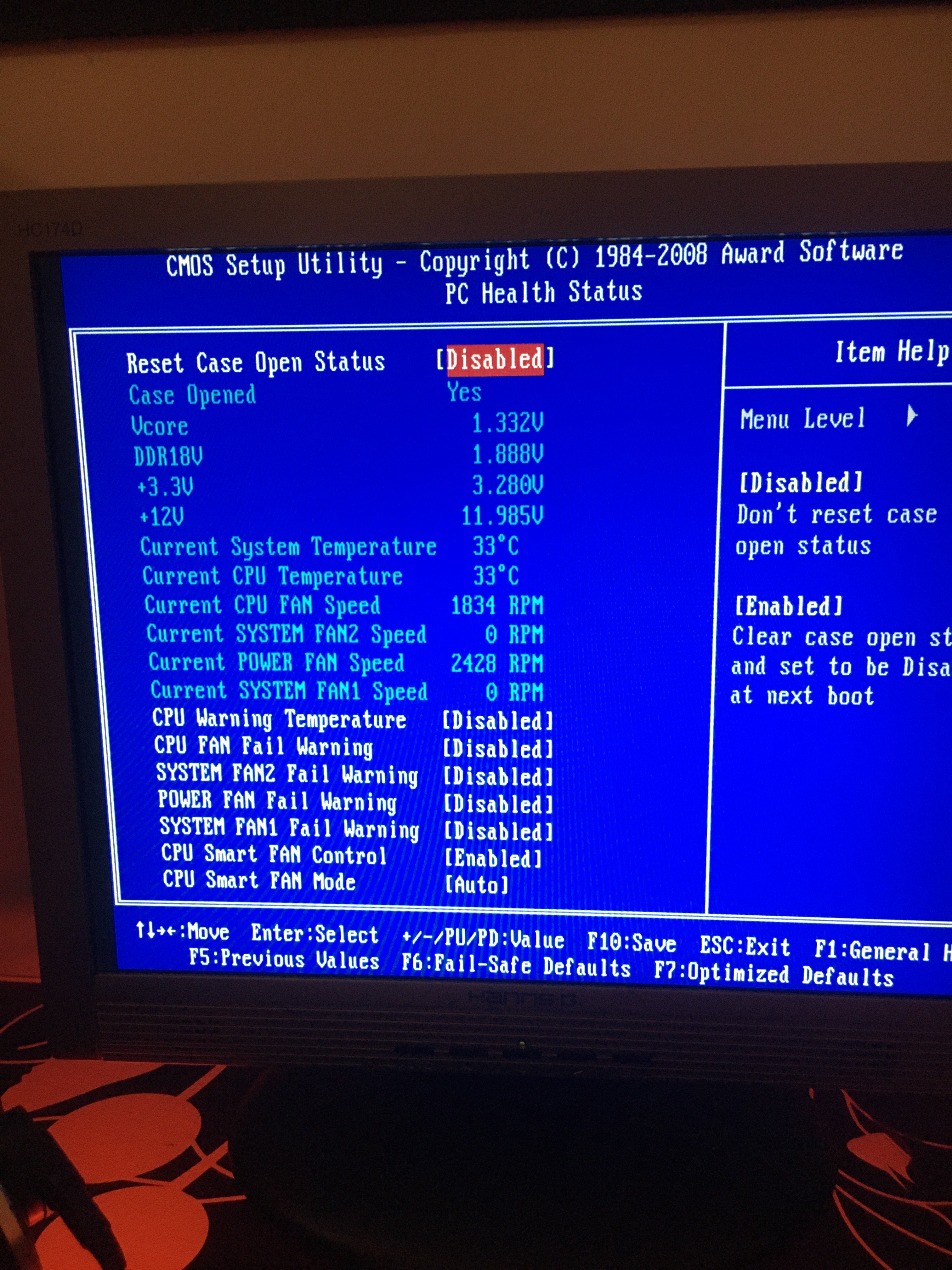

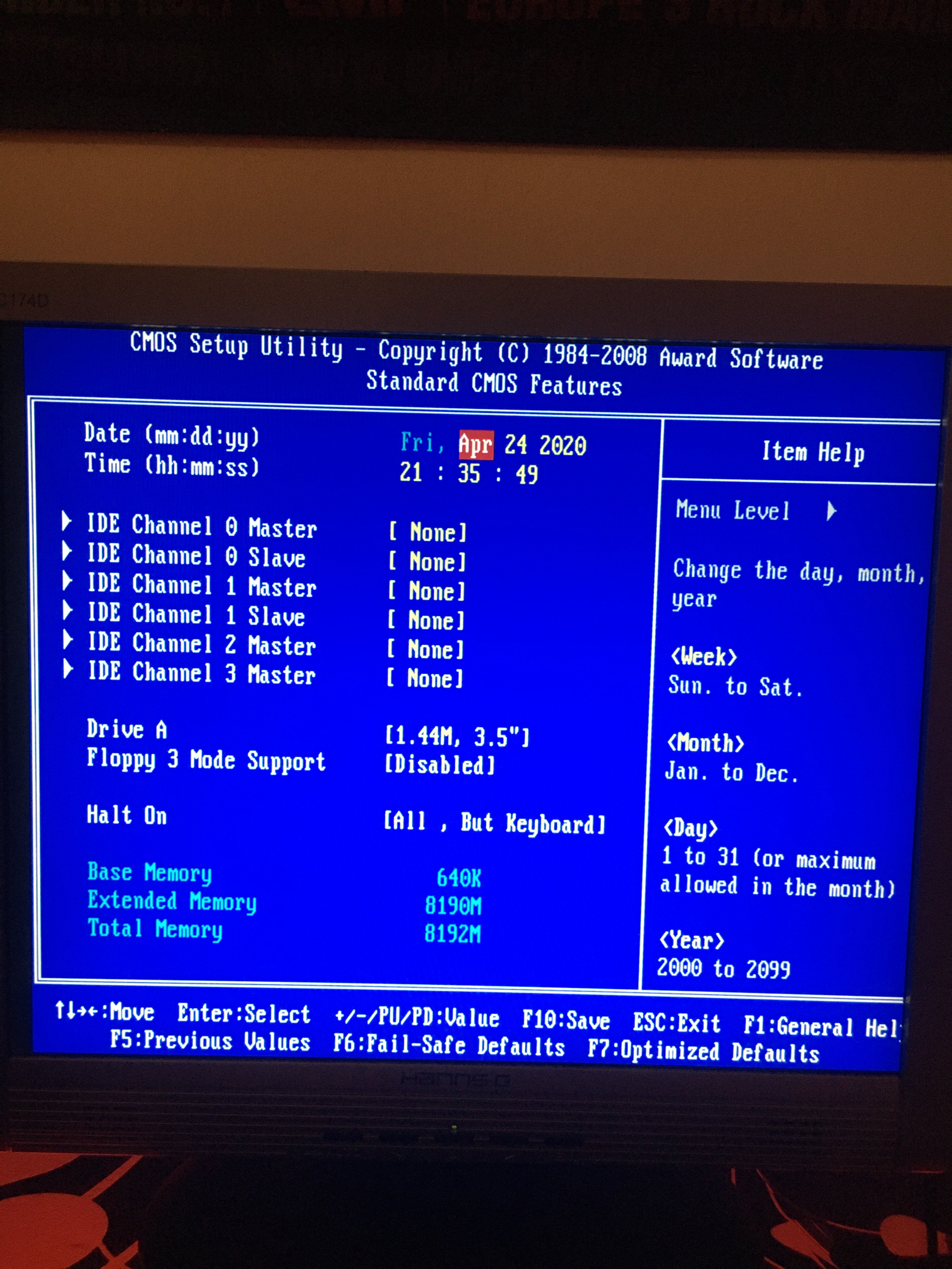

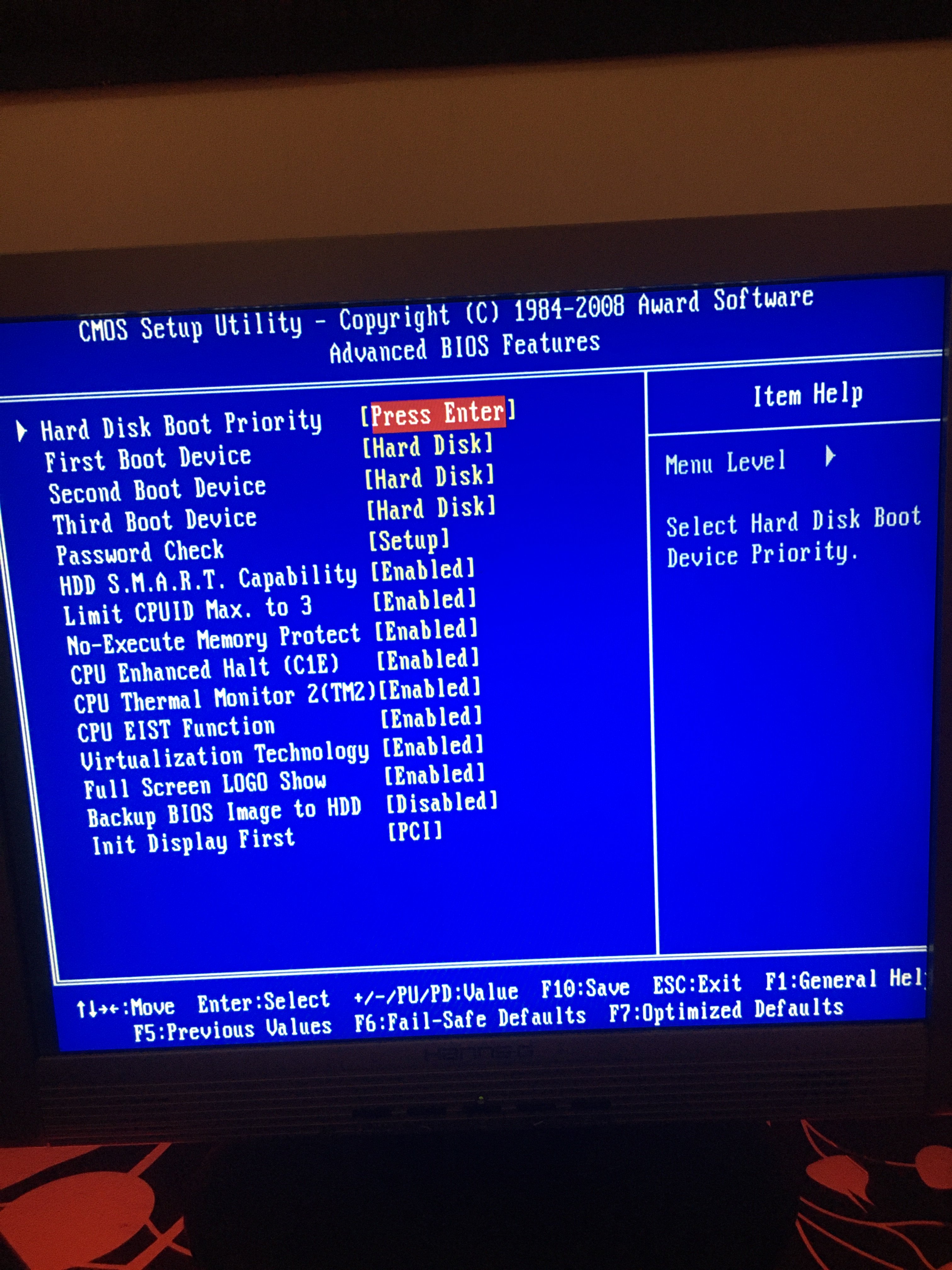

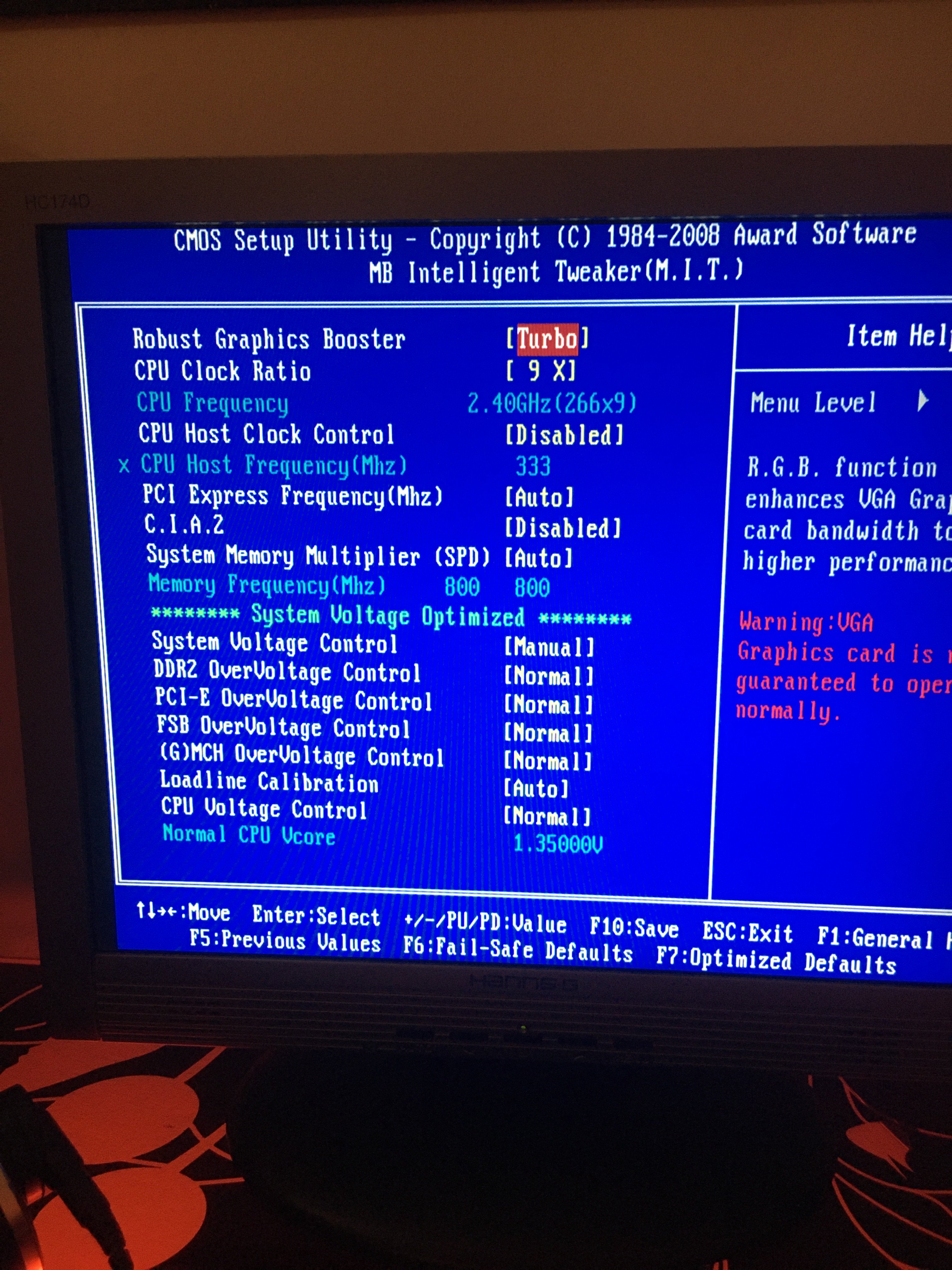

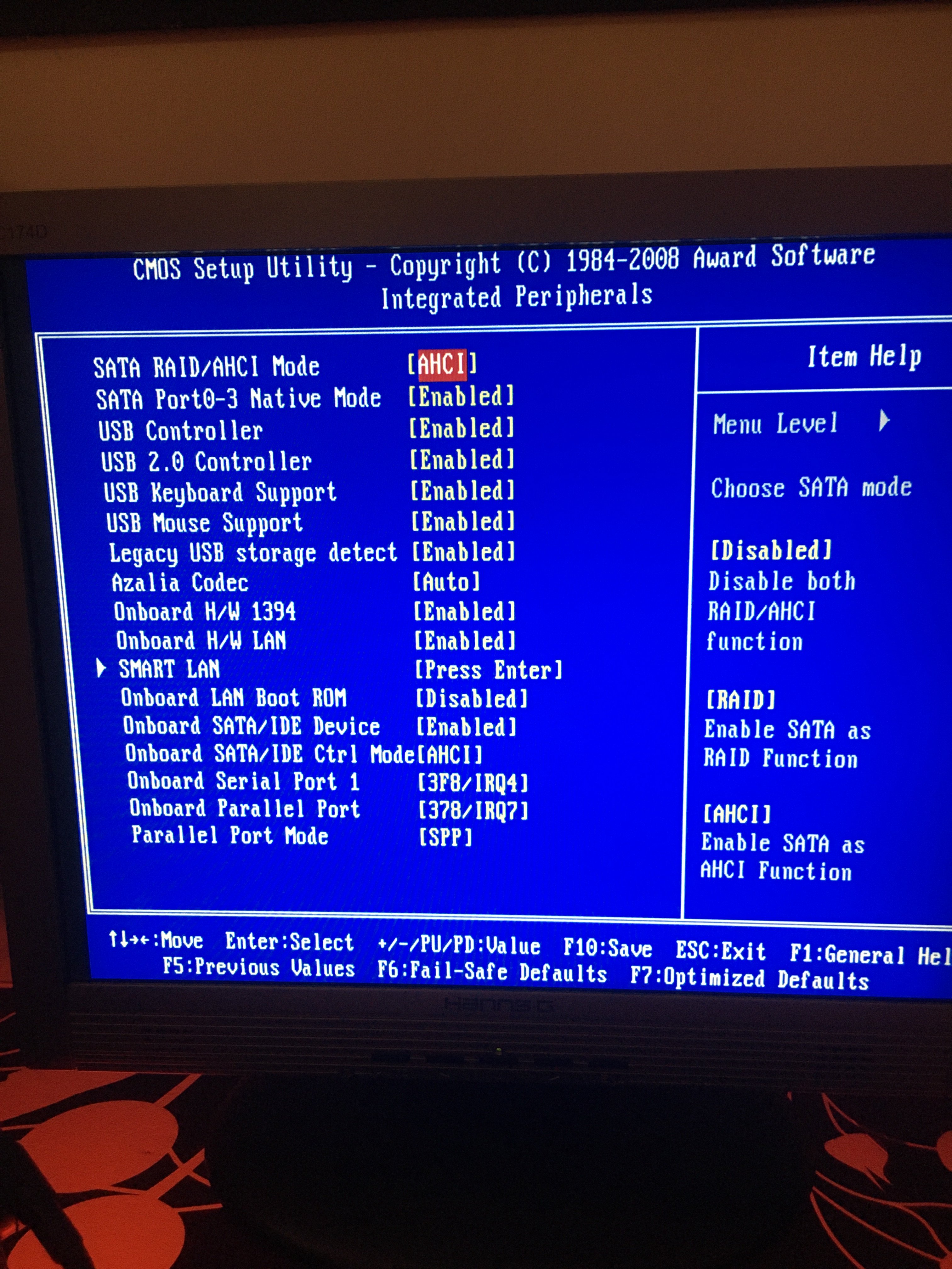

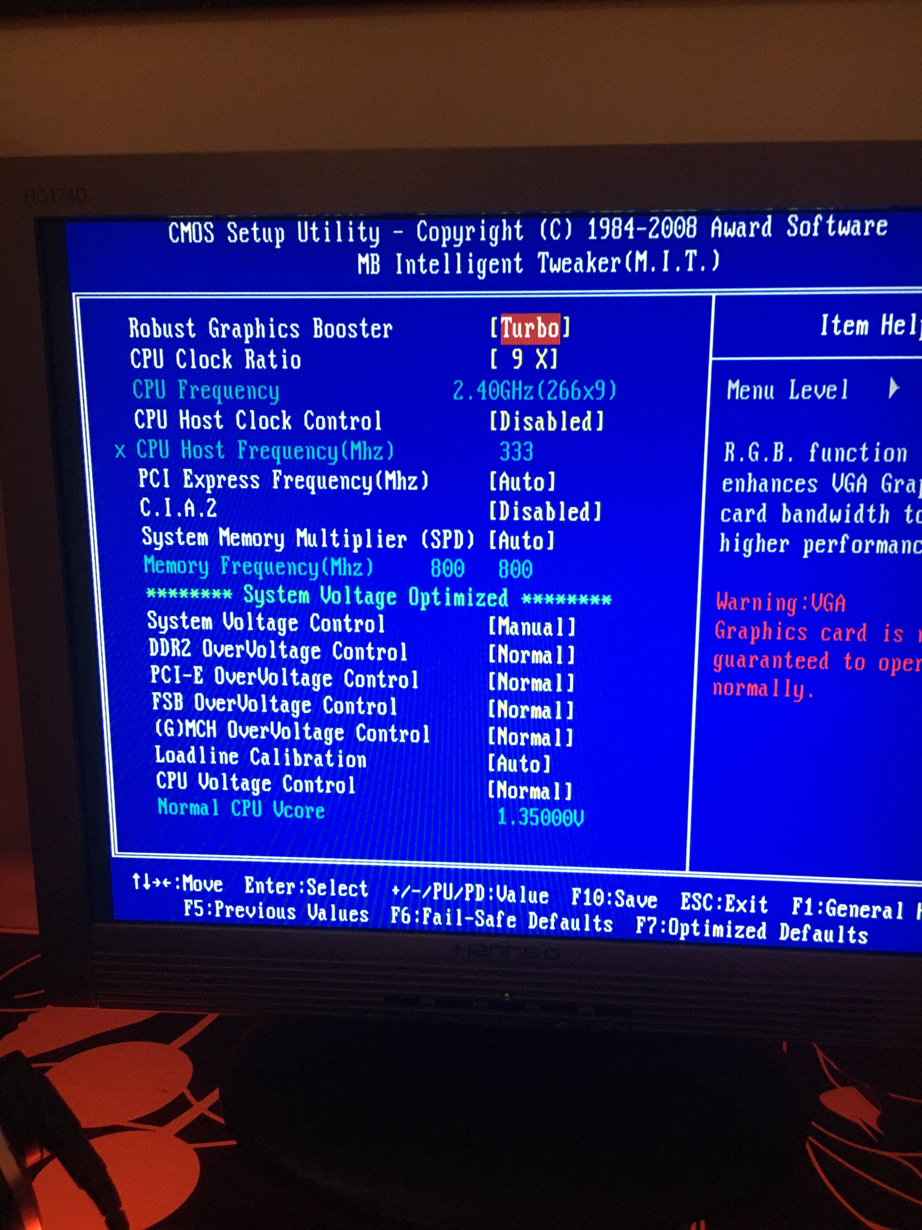

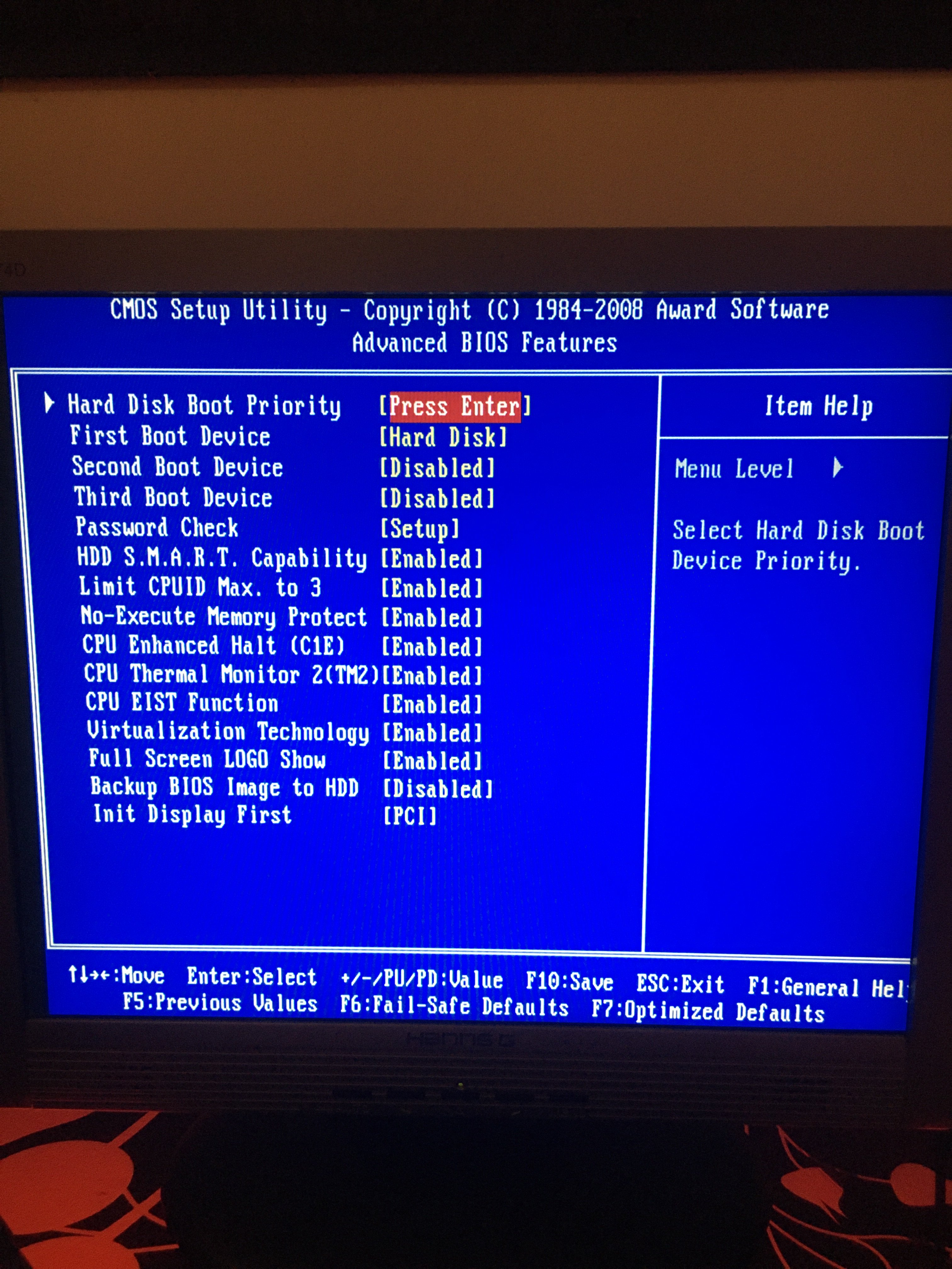

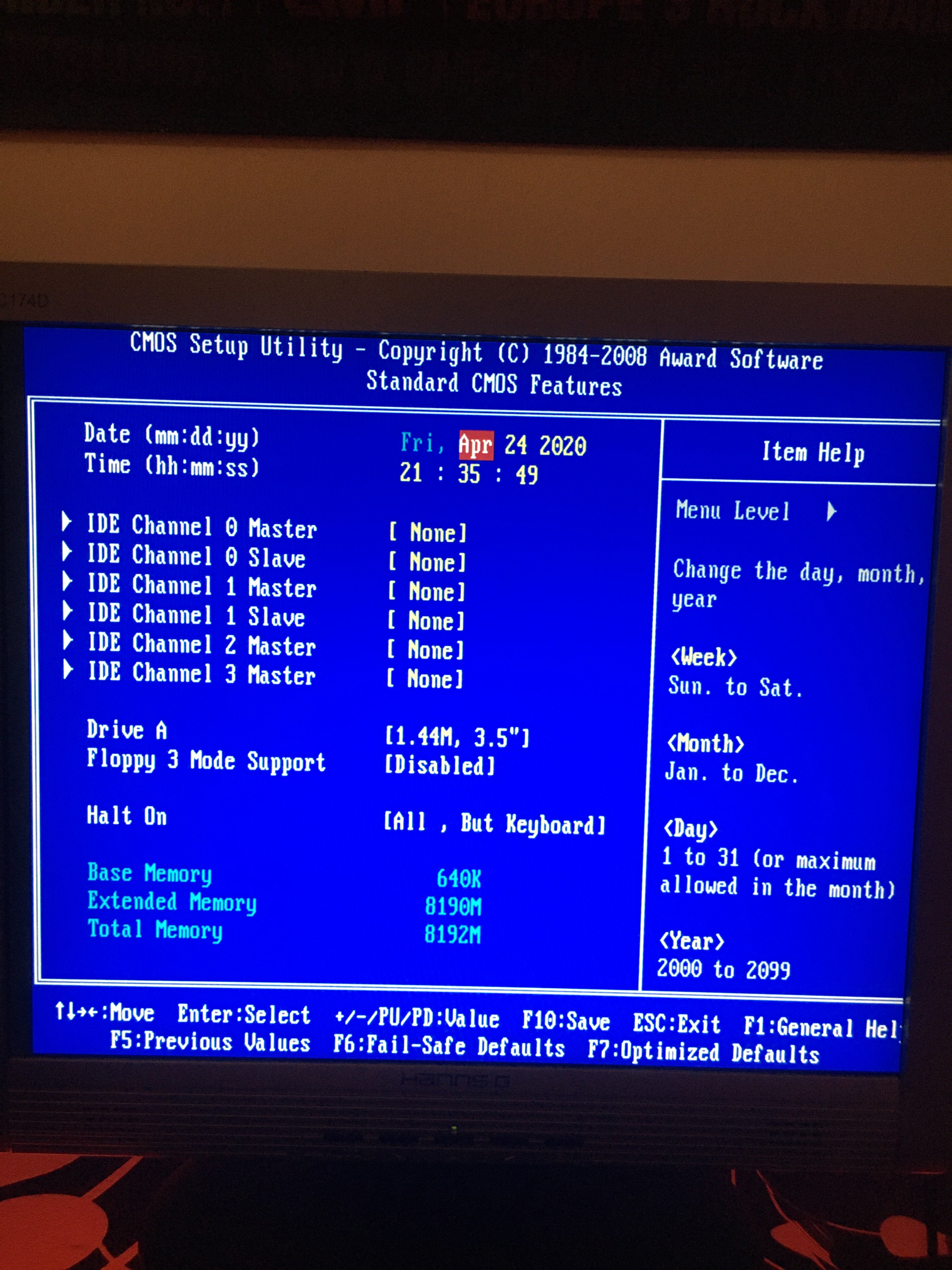

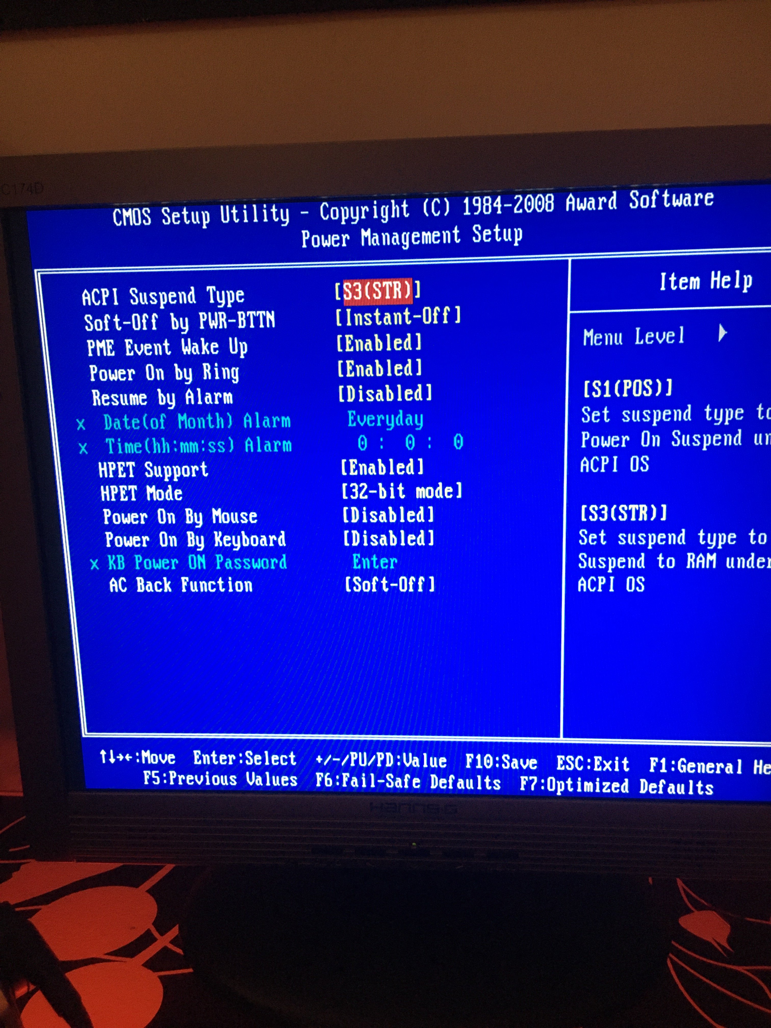

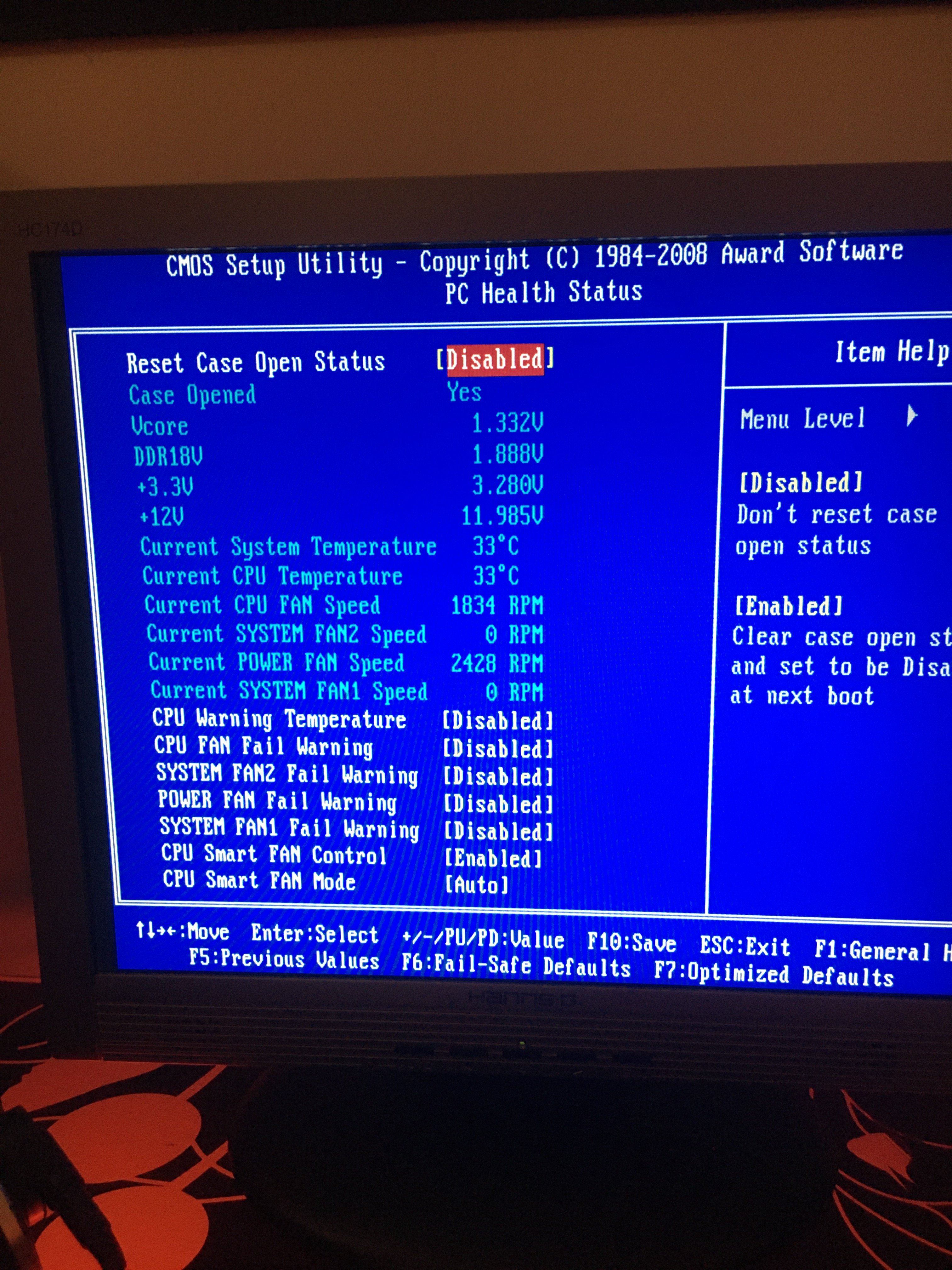

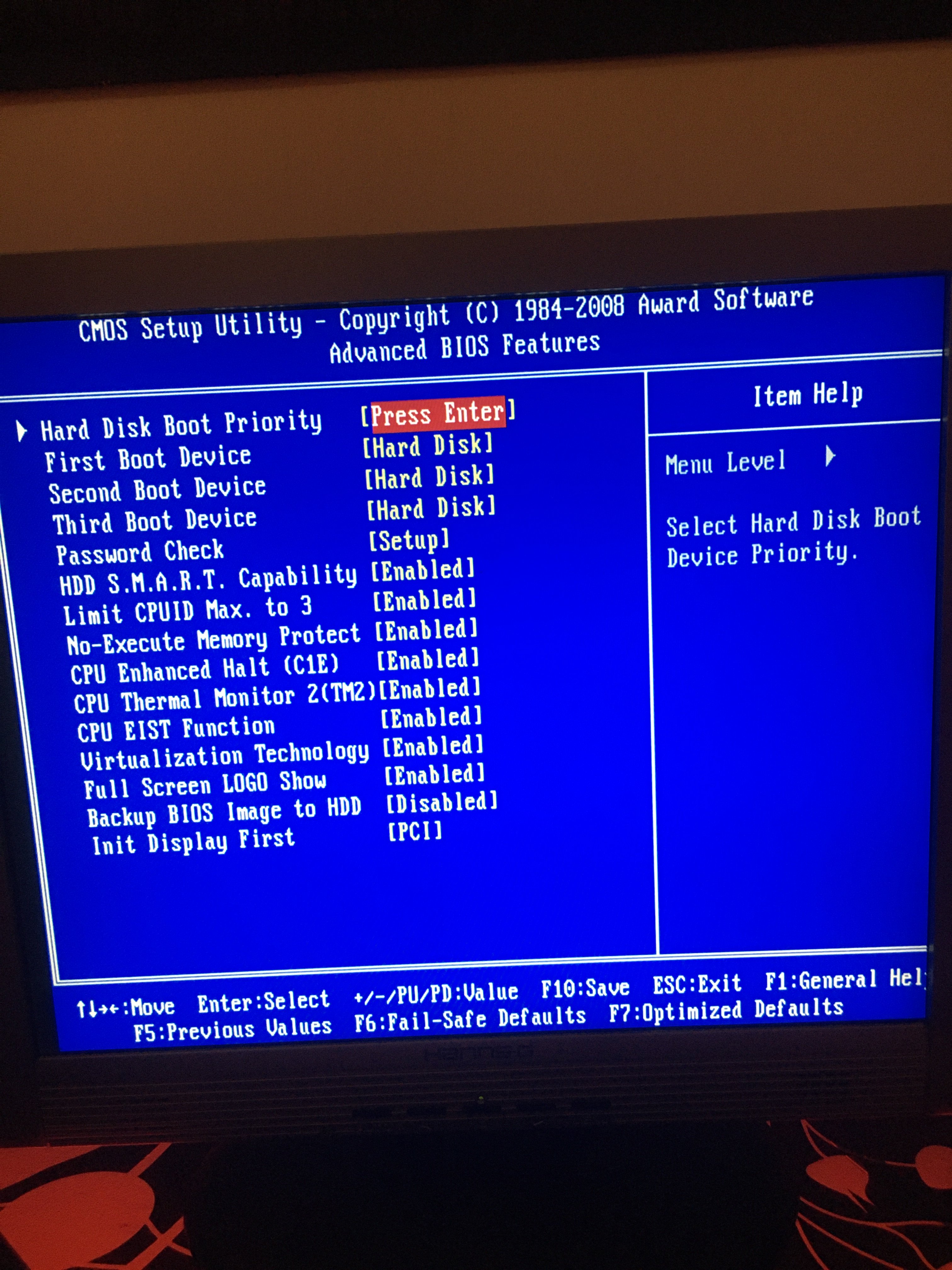

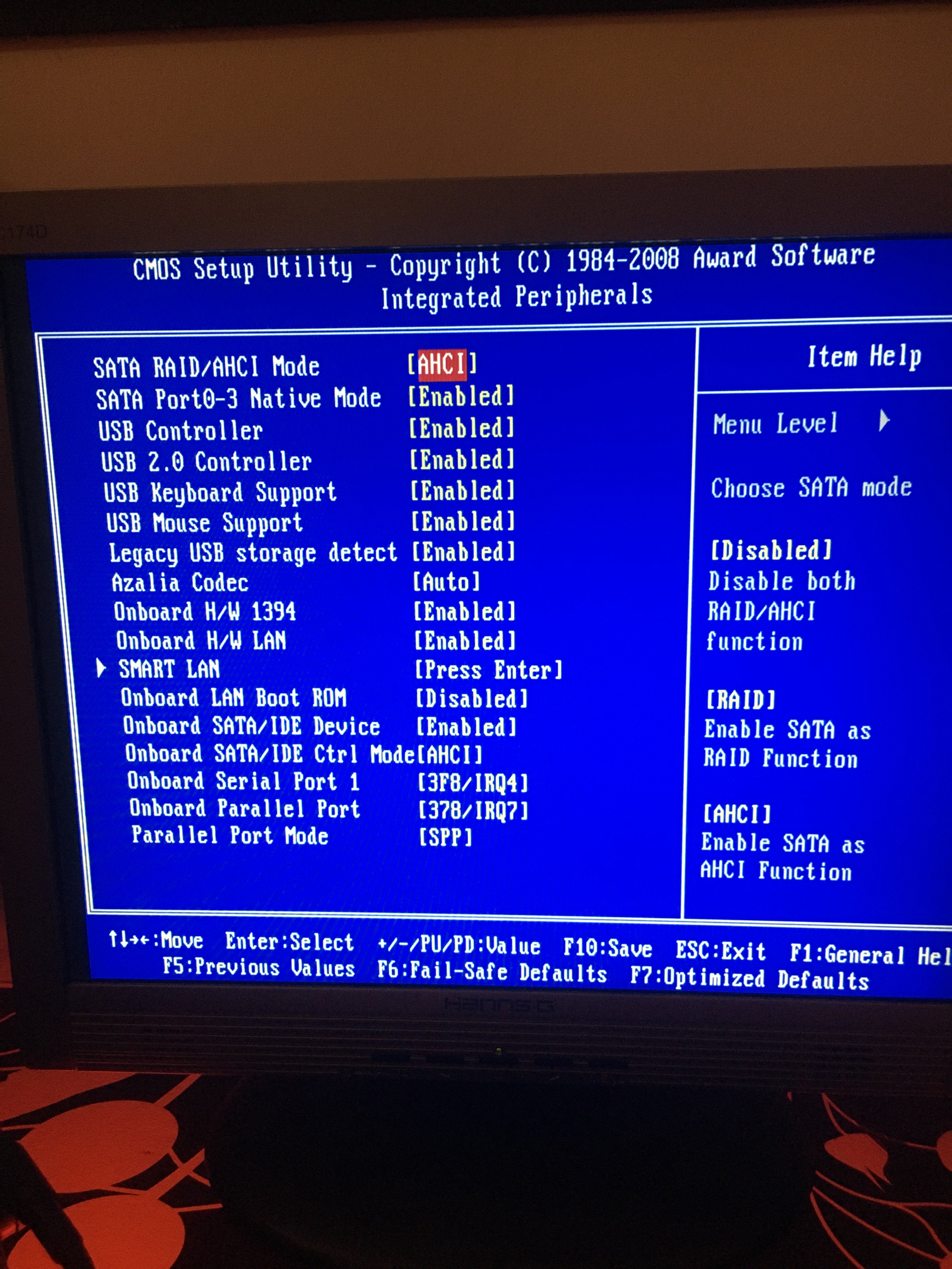

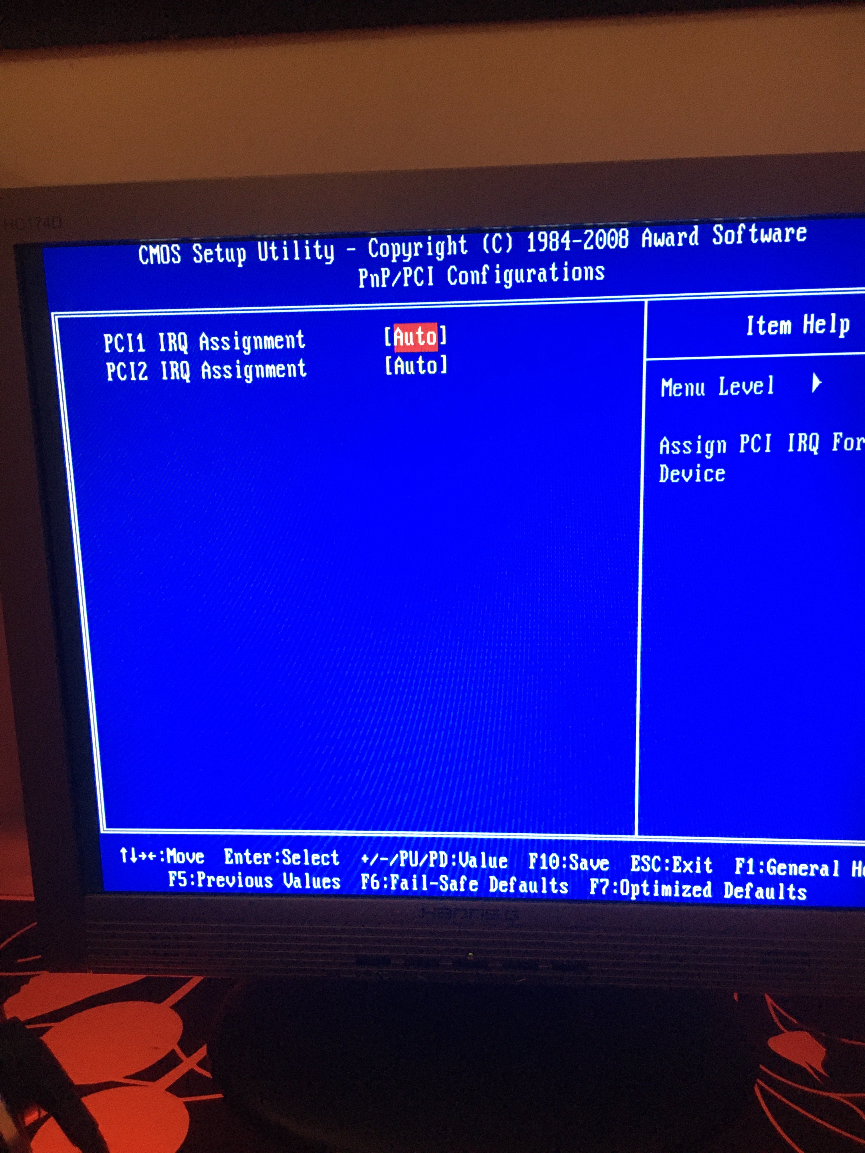

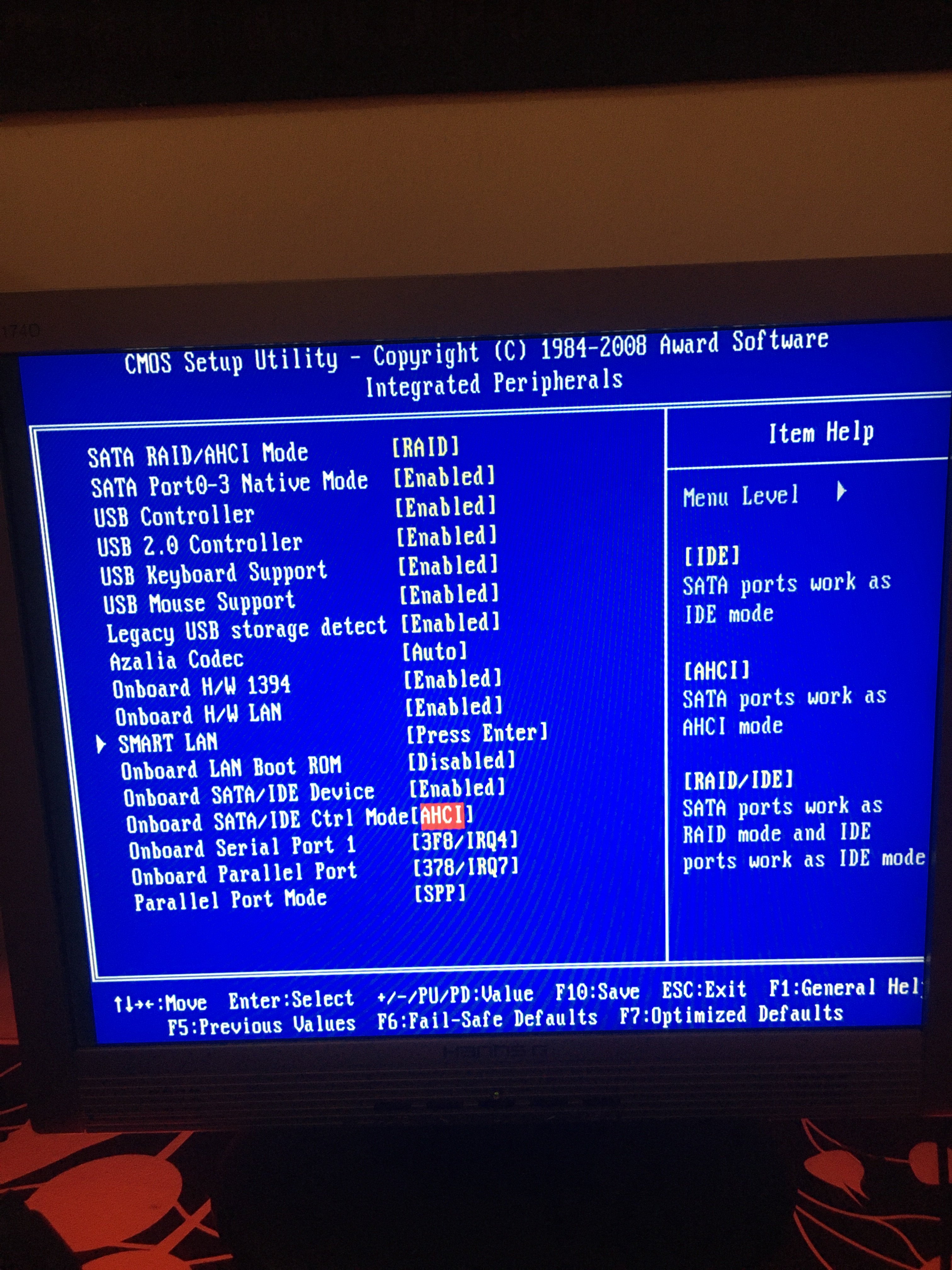

Kann mir vllt jemand helfen und schauen ob ich die Bios einstellungen alle so lassen kann?
D6878960-2789-454A-9F99-3FFAC9A9970F.jpeg1,6 MB · Aufrufe: 351 -
30F41F2E-5F66-447E-B973-10F2F69CB154.jpeg1,7 MB · Aufrufe: 384 -
8D993C41-14FC-4556-87C4-9F22A988A462.jpeg1,7 MB · Aufrufe: 383 -
1597F1D0-73E8-4781-AAF2-A33AC53F7192.jpeg1,8 MB · Aufrufe: 383 -
0D0C75BC-360B-4E1C-A2A6-ADC7A583B7D0.jpeg1,7 MB · Aufrufe: 382 -

Da keiner - außer Dir - die verbauten bzw. benötigten Komponenten Deines Rechners kennt, wird das so ohne Weiteres nicht funktionieren.
Grundlegende Einstellungen wären z.B.:
Bild 1 > Hast Du ein Diskettenlaufwerk? Sonst Drive A auf Disabled.
Bild 2 > Second/Third Boot Device - Je nachdem, ob Du DVD-/BluRay-Laufwerk verbaut hast und evtl. für die Bootmöglichkeit von USB-Geräten (z.B. Stick). Virtualization Technology würd' ich auf der alten Möhre auch deaktivieren.
Bild 3 > SATA Port0-3 Native Mode - Je nachdem, an welchem Port Deine SSD hängt, sonst Disabled. Benutzt Du ext. Geräte mit Firewire-Anschluss, am Parallel- oder den COM-Ports? Sonst Onboard H/W 1394, Onboard Serial/Parallel Port alle auf Disabled.
Bild 4 > PME Event Wake up und Power on by Ring auf Disabled. HPET Mode macht eigtl. nur auf 64-bit Sinn, sofern Du Windows als 64-Bit Version installiert hast.
Bild 5 nix ändern.
Bild 6 > Zumindest CPU Warning Temperature und CPU Fan Fail Warning sollten auf Enabled.
Bild 7 nix ändern, es sei denn, da treten Probleme mit der Grafik auf, dann Robust Grafics Booster mal von Turbo runter stellen.
