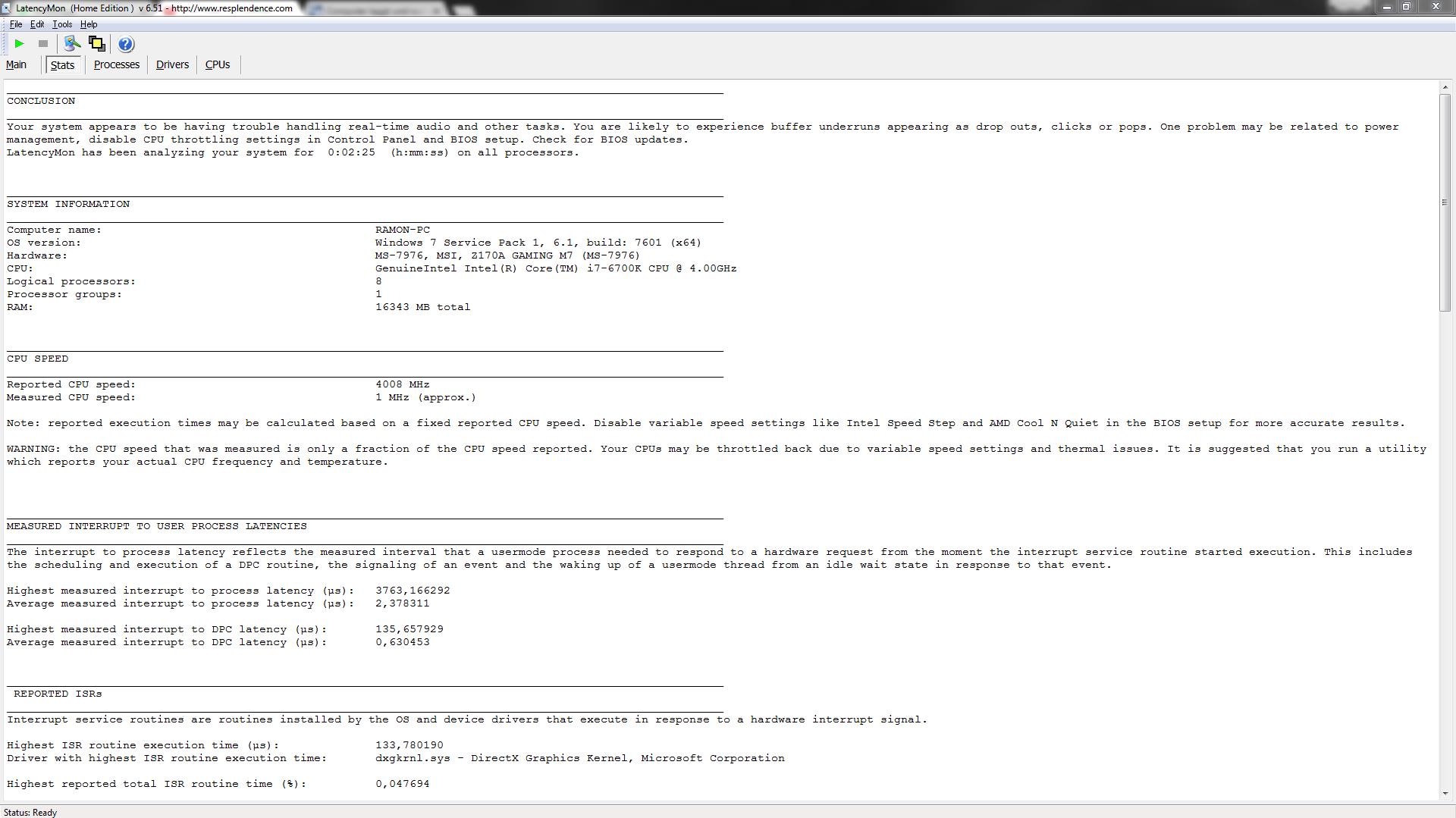

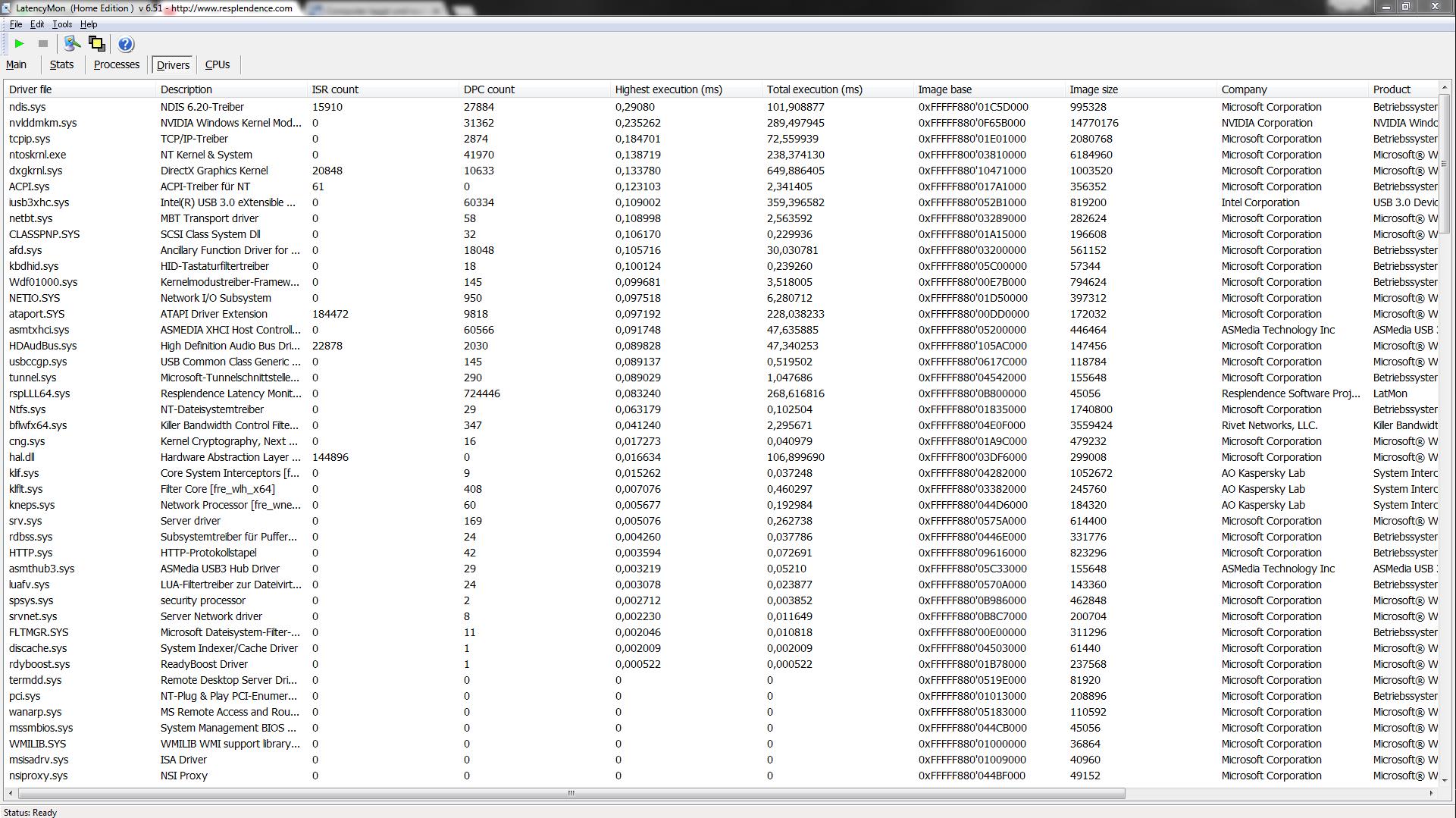

Gehen wir den Lags direkt auf den Grund:
http://www.resplendence.com/latencymon
Lass das mal laufen, da findest (nach dem Sortieren, klick in die Tabelle) , die Prozesse/Treiber die die meisten Zeitverluste im System verursachen, denen kann man dann eine Software/Treiber zuordnen.
- März 2017
- 36
emeraldmine schrieb:Gehen wir den Lags direkt auf den Grund:
wenn ich hier auf downloads gehe muss ich welches genau runterladen?

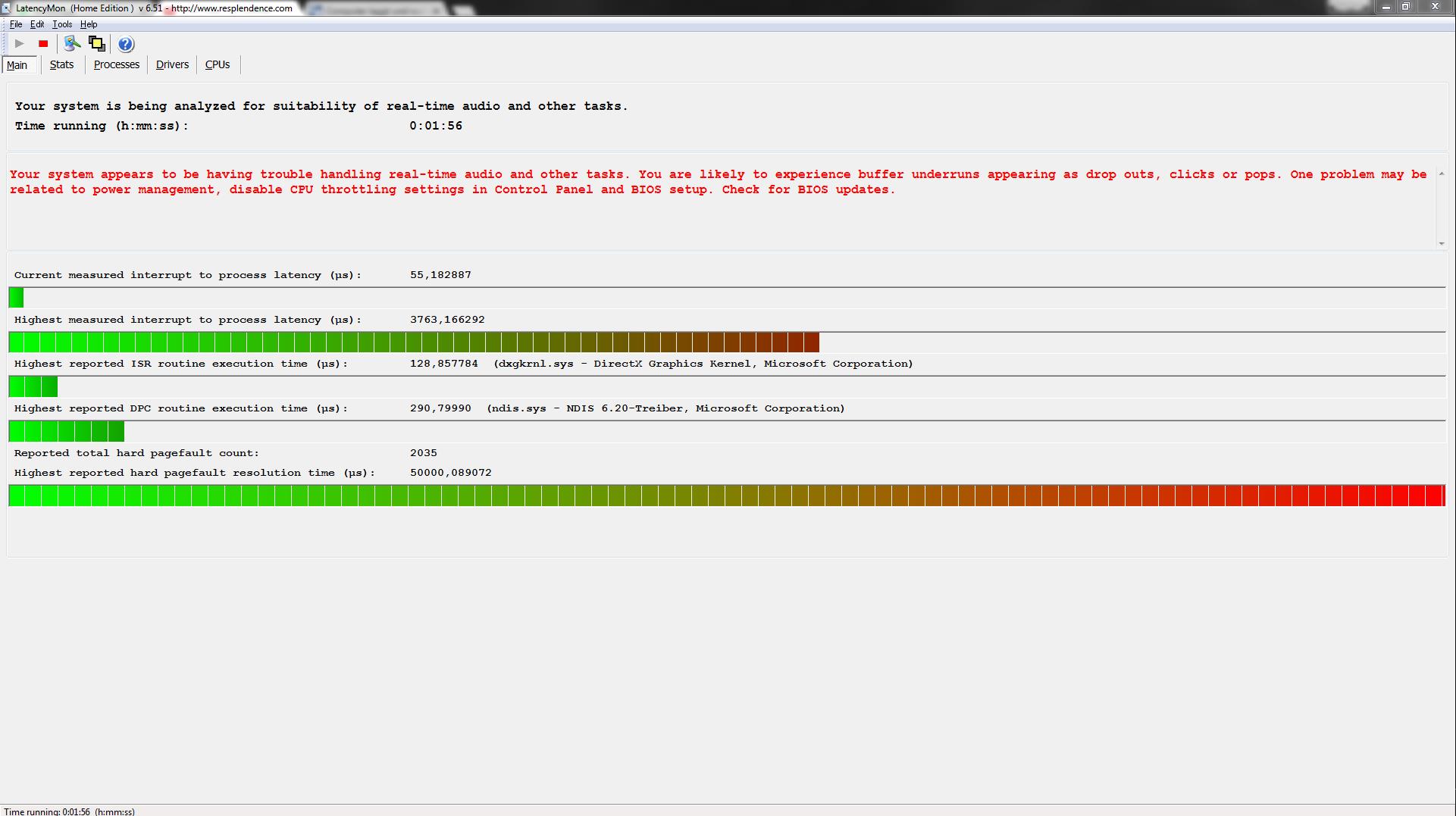

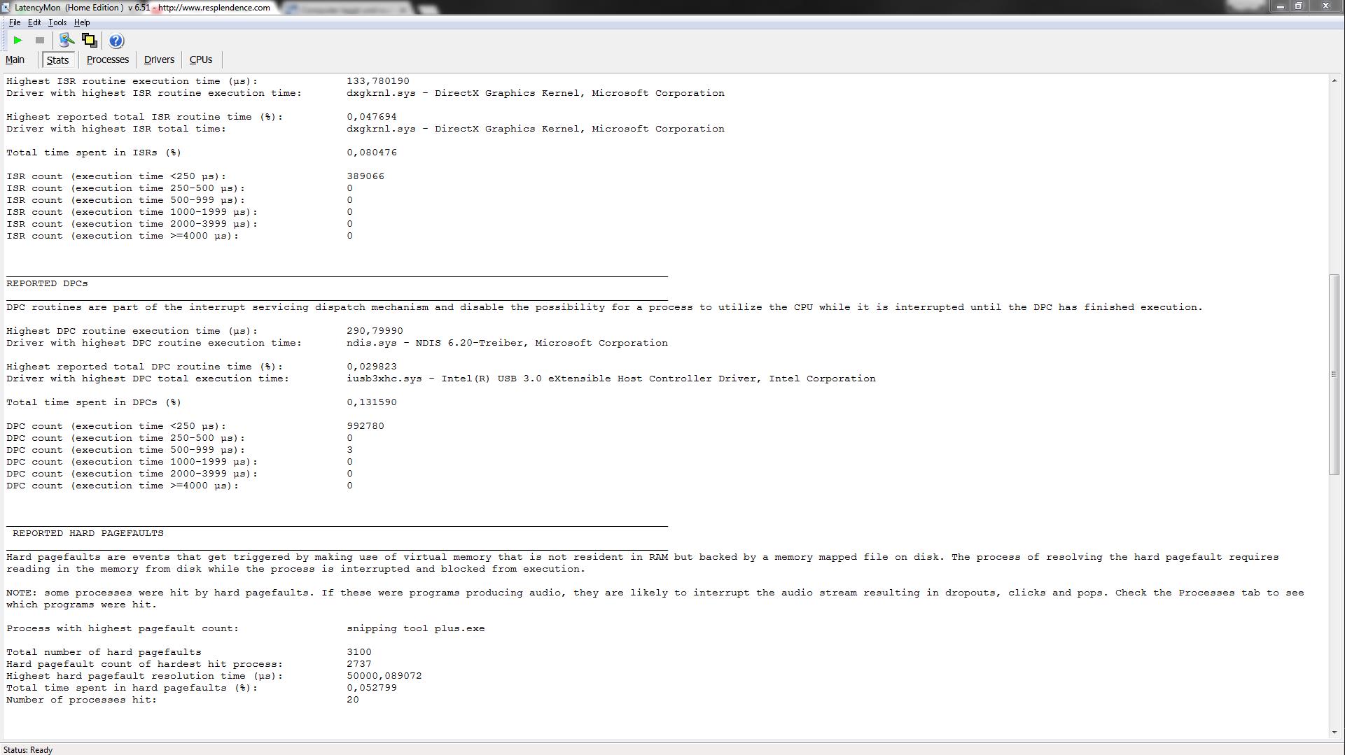

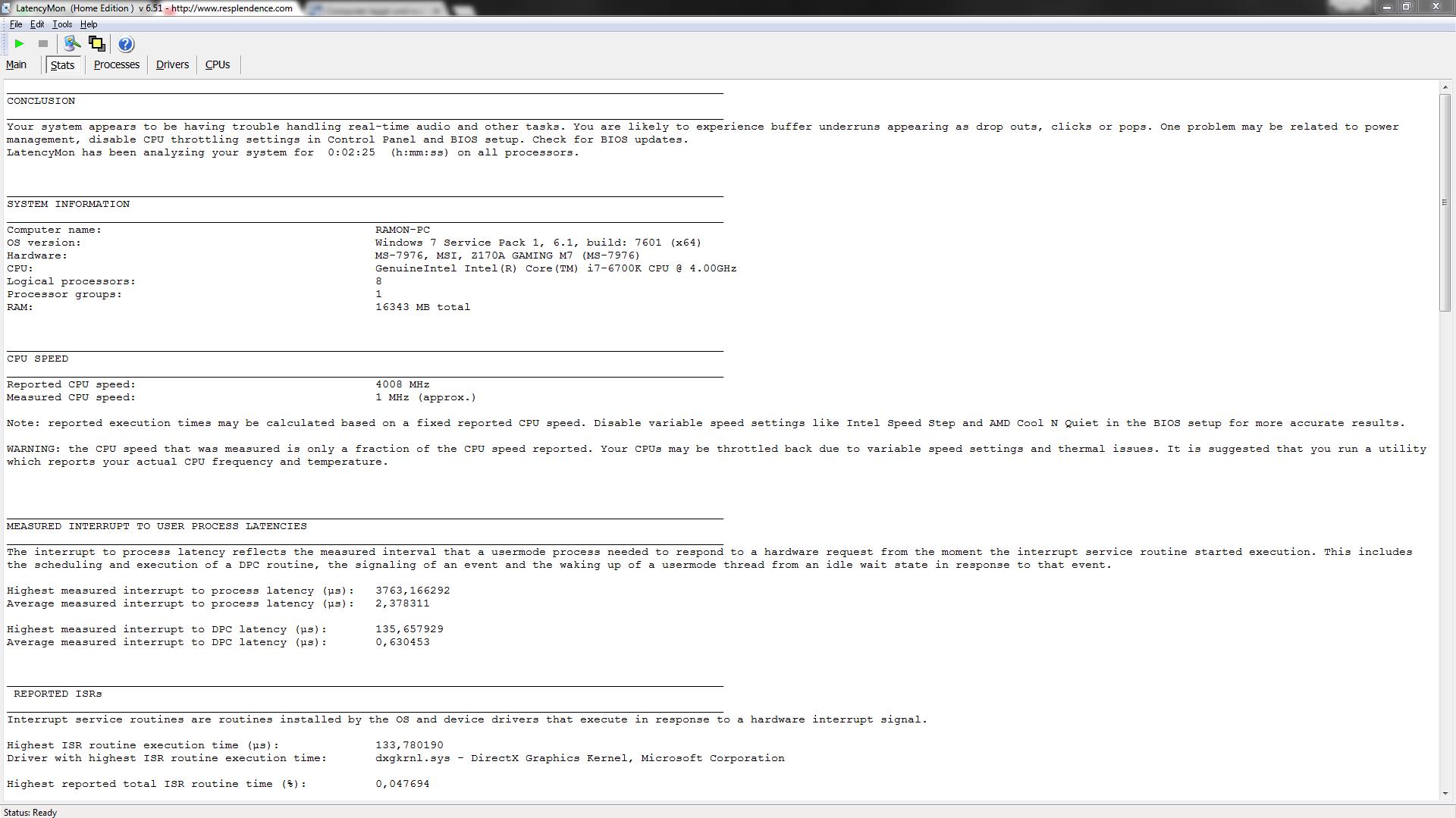

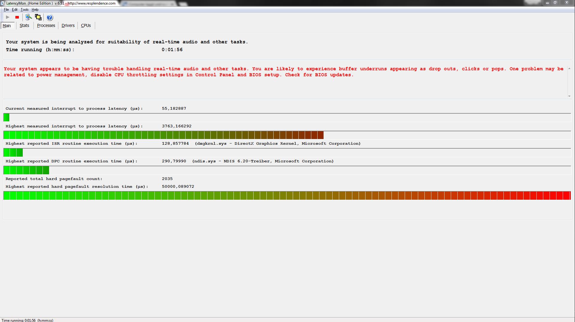

Das kam dabei raus!
E

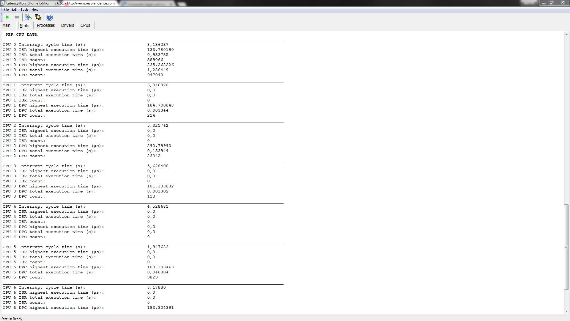

emeraldmine
Mußt "STOP" drücken und unter den anderen TABS schauen.
- März 2017
- 36
emeraldmine schrieb:Mußt "STOP" drücken und unter den anderen TABS schauen.
Tut mir leid aber was Rauslesen kann ich da nich wirklich;(
E
emeraldmine

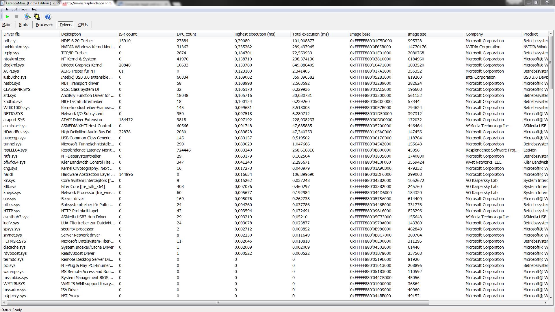

deshalb die Tabelle anklicken, da wird dann sortiert, Screenshots bitte.

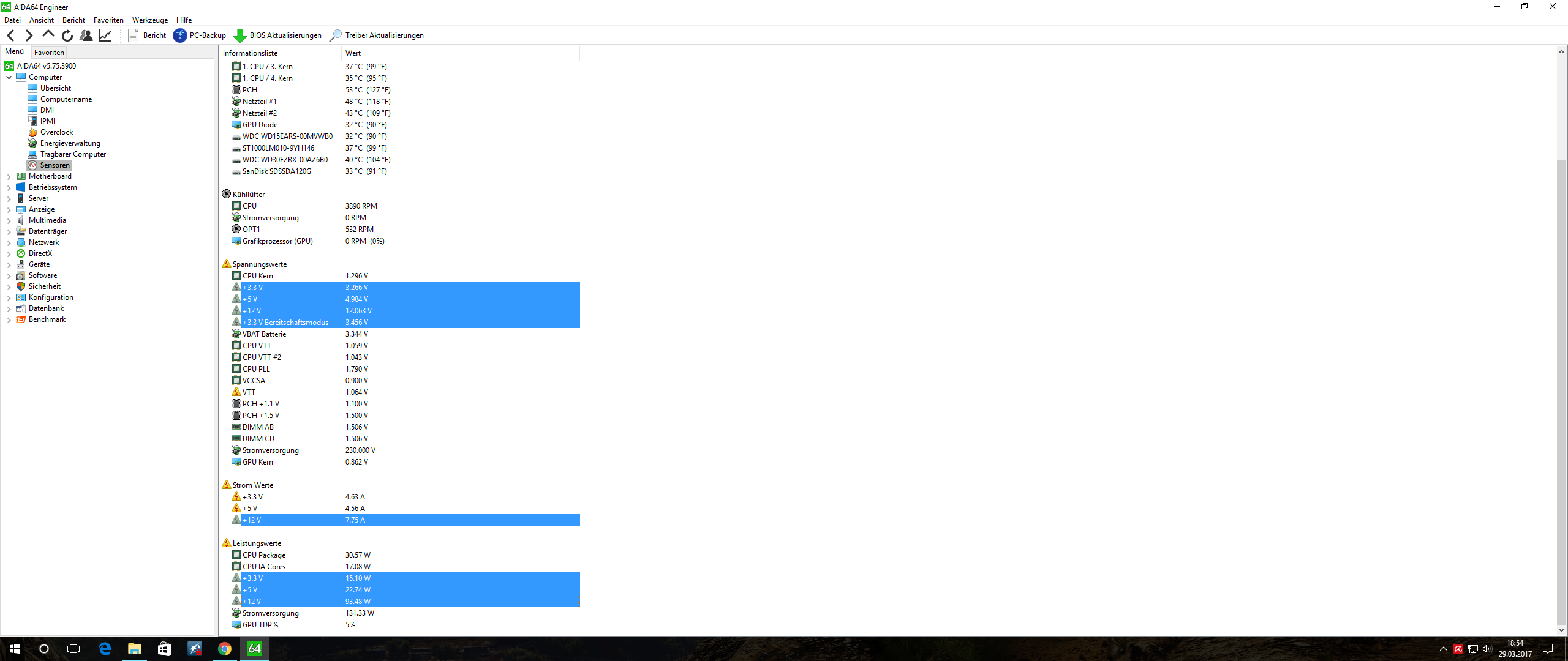

Was hast du für ein Netzteil?
Mit Aida64 kann man auch die Spannungen abfragen. Wäre gut zu wissen ob evtl. bei sen Laggs die 12v-Schiene schwankungen hat.
Dann werden MB, Cpu und Gpu mit zu wenig Spannung versorgt -> dann laggs.

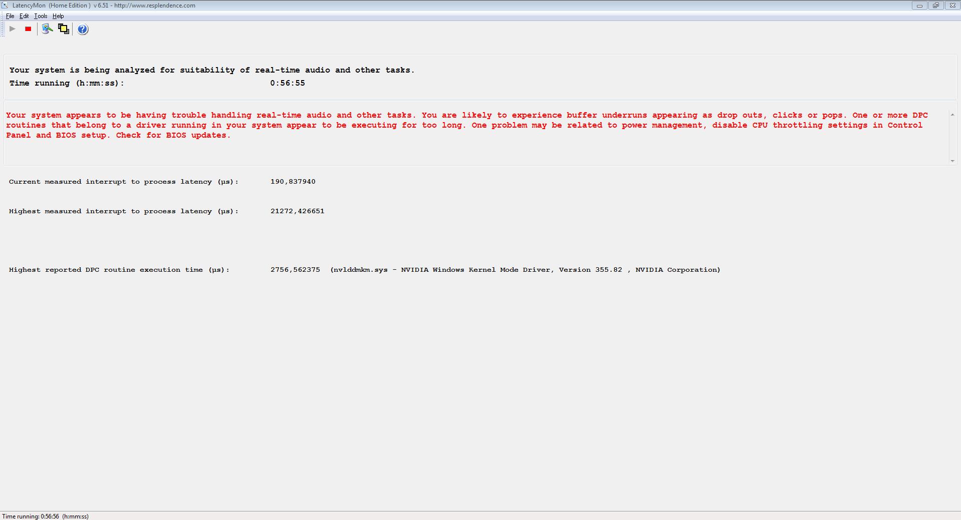

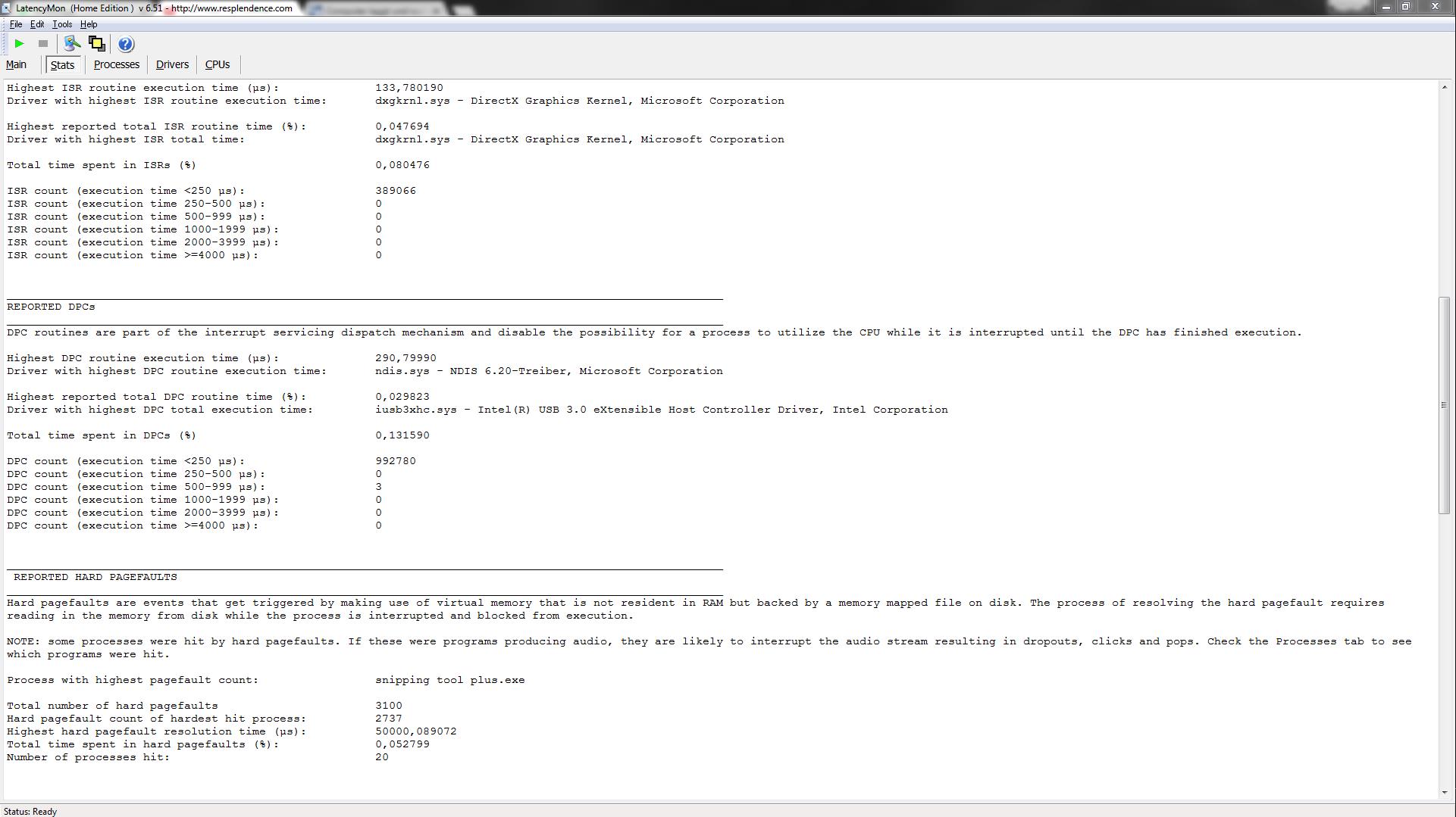

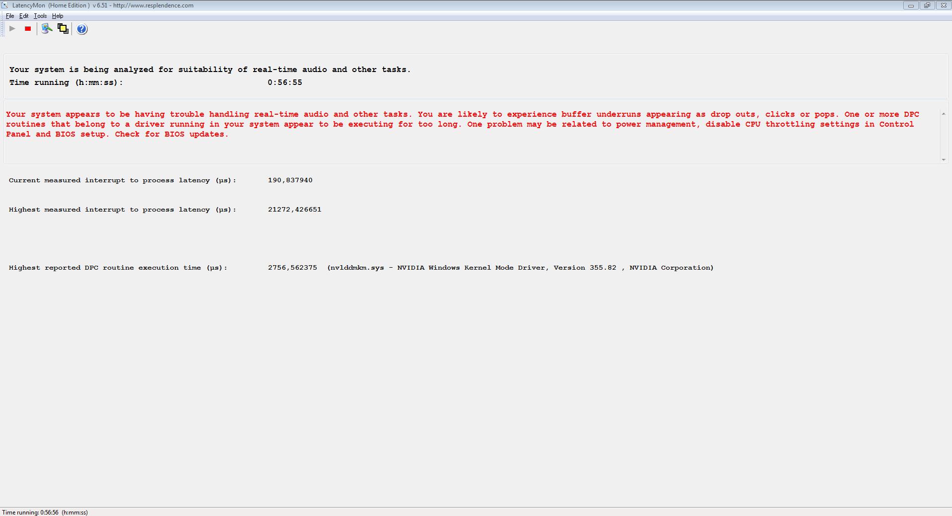

emeraldmine schrieb:deshalb die Tabelle anklicken, da wird dann sortiert, Screenshots bitte.
E
emeraldmine
ndis.sys im Zusammenhang mit dem USB 3.0 Port...
hast einen WLAN Stick am USB 3.0 Port ? Bitte LAN Kabel verwenden. Ich glaub nicht dass es durch "bessere" Treiber anders wird.
Aber am meisten lagt der Nvidia und der USB 3.0 Treiber...mal schauen was mir dazu noch einfällt...
http://download.msi.com/dvr_exe/intel_usb30_skl.zip
Für Windows 7 64-bit diese Treiber für USB 3.0 (Intel) verwenden. Wenns sich gar nix bessert dann, tuts mir leid.

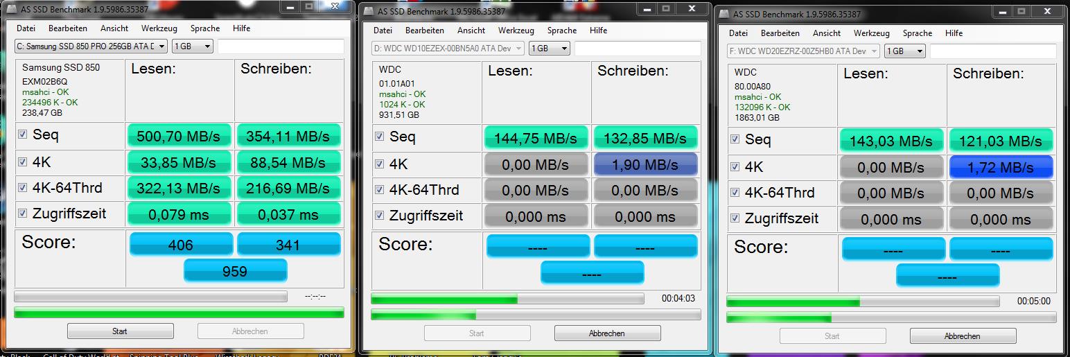

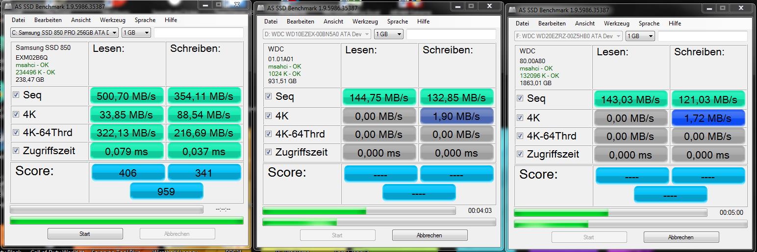

5. Wie heißt so ein Tool womit ich die Schreib/Lesegeschwindigkeit der SSD sehen kann?

5. http://www.chip.de/downloads/CrystalDiskMark_32969879.html

Hier mal die Fotos von meinen 3 Festplatten wollte bei den beiden mit den 4K dings nicht warten hat so lang gedauert
Und mit den Stromspannung nachschauen wäre ein Weg ganz sinnvoll kenne mich nich aus und wusste nich wo es dahin geht also zum netzteil

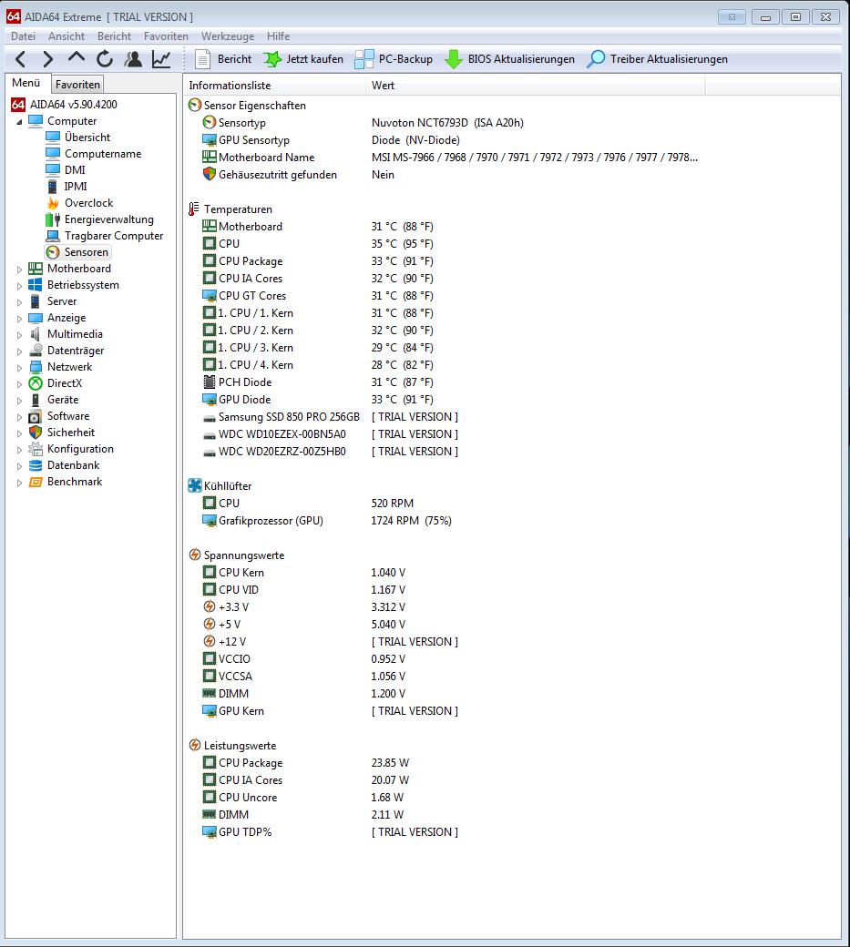

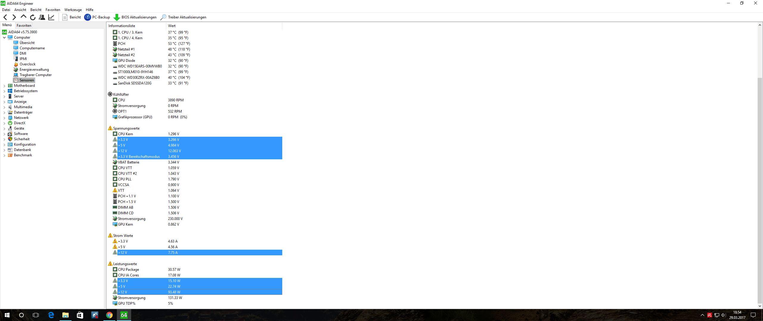

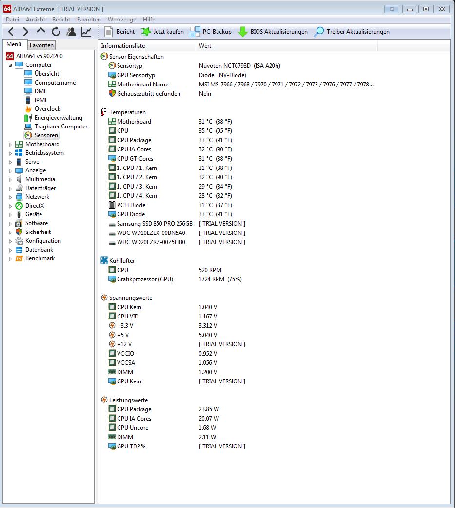

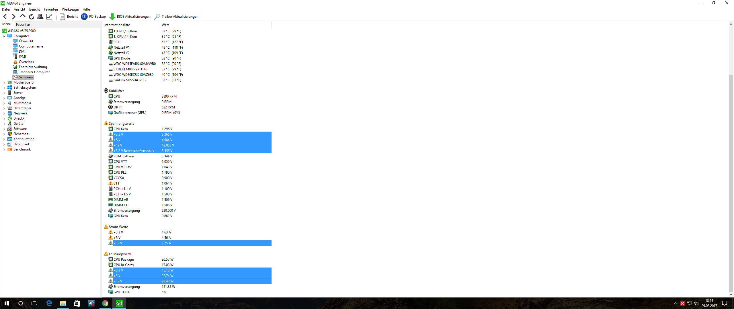

funmaker2001de schrieb:Spannungswerte kannste in AIDA64 hier auslesen. Wenn die unauffällig würde ich erst mal eine Neuinstallation ins Auge fassen.
Mit Neuinstallieren meinst du wahrscheinlich neuaufsetzen oder ?
funmaker2001de
- Dez. 2015
- 239
Ach mist vergessen das Trial Version die 12v Spannung ausgeblendet ist.
Ja meine damit neu Aufsetzen.
Also keine Reperaturinstallation.
Alles richtig löschen und komplett neu aufsetzen.
Auf dem Frischen System dann am besten nur die aktuellsten Treiber direkt vom Hersteller installieren. Nicht die meistens veralteten vom Mainboard/Grafikkartenhersteller.
