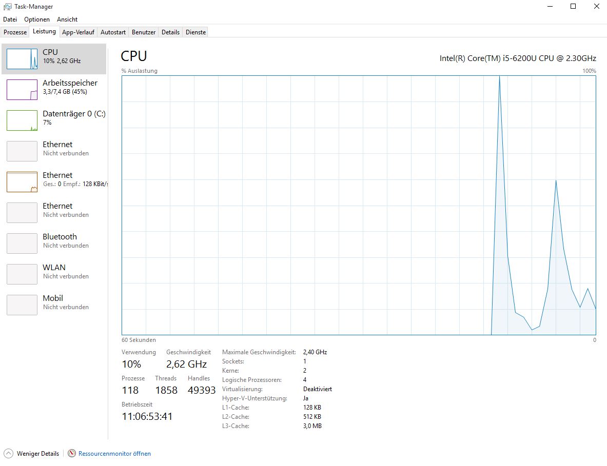

versuchte doch erstmal die genannten Hilfestellungen, wenn du Windows 10 hast öffne dochmal den Taskmanager.
Diese kannst du mit "rechtsklick" auf der Taskleiste höffen und guck doch mal ob irgend eine Komponente ausgelastet ist.
z.B.
Taskmanager-CPU.JPG,
Vorallem in Gamingrechnern leiden Spiele unter "alten HDDS" hast du Windows und deine Spiele auf einer schnellen SSD installiert?

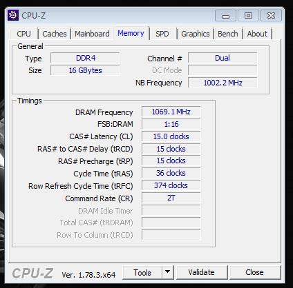

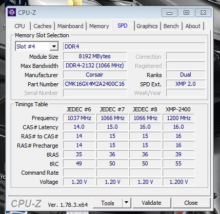

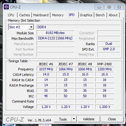

RAM passt soweit, allerdings brauch ICH zur genauen Beurteilung die Werte von "spd Slot 2 und 4". Gut gemacht.

Bei der CAS Latency sind die Timings zu scharf, sollten auf 16 stehen sind aber 15. Kannst ja das XMP Profil für DDR4-2400 Mhz aktivieren im BIOS, dann stellt er alles automatisch richtig ein. Wenns nicht stabil läuft, mußt du die Timings manuell für DDR4-2133 Mhz im BIOS einstellen. Soviel zum RAM , wenn es wirklich daran liegen sollte.

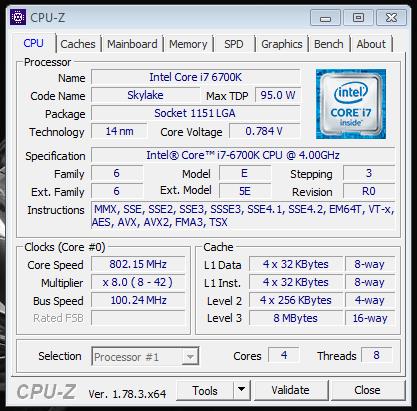

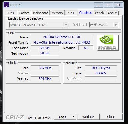

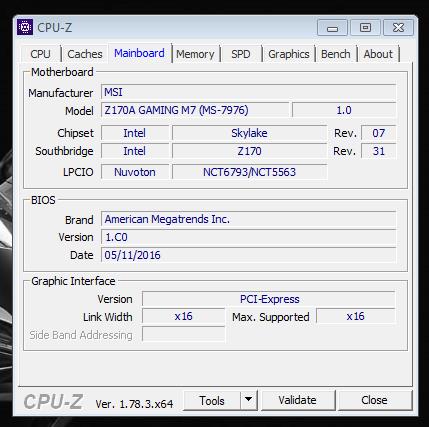

nix ungewöhnliches zu sehen, die ganzen Screenshot kannst im "Kontrollzentrum" von CB wieder entfernen, nur wenn du nicht sosehr Anspruch auf Öffentlichkeit legst. ;)

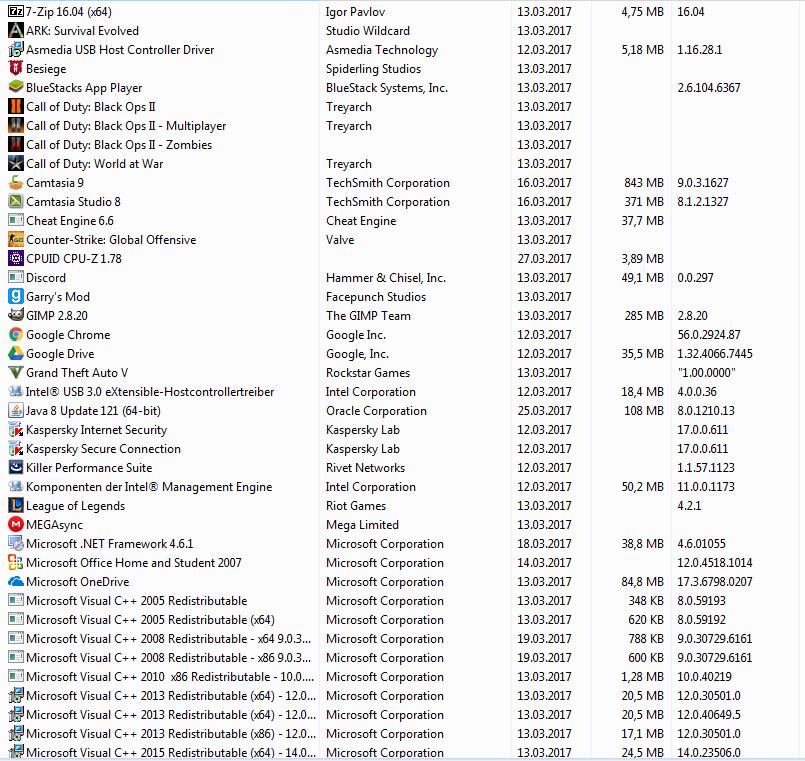

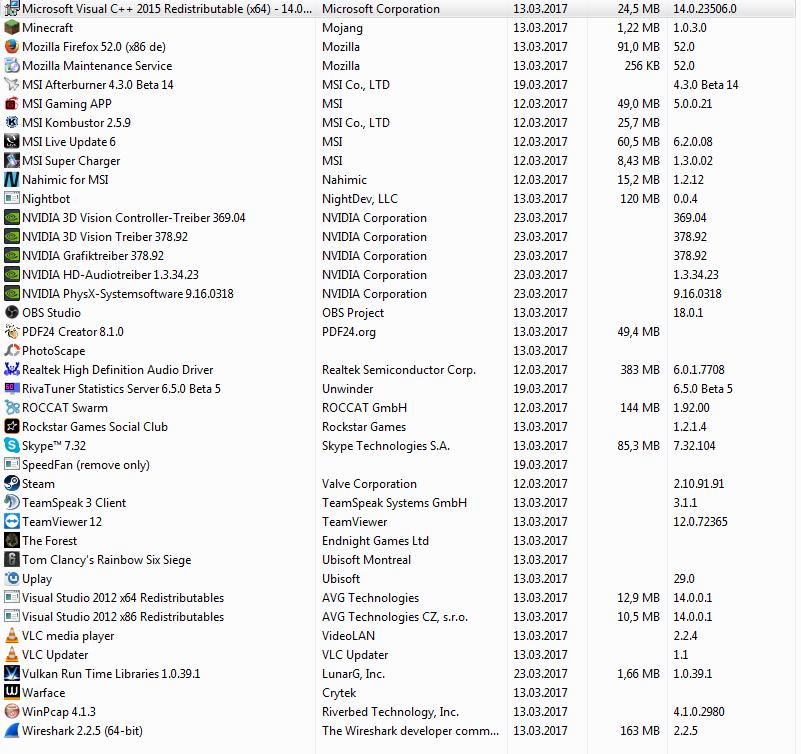

Killer Performance Suite - könnte also der ominöse Killer Memory Leak sein?
Nene alles gut jeder darf meinen Pc analysieren so weit er kann
heißt deinstallieren?
könnte auch was von meinen MSI treibern sein
da heißt ein Treiber auch "Killer Network Treiber"
