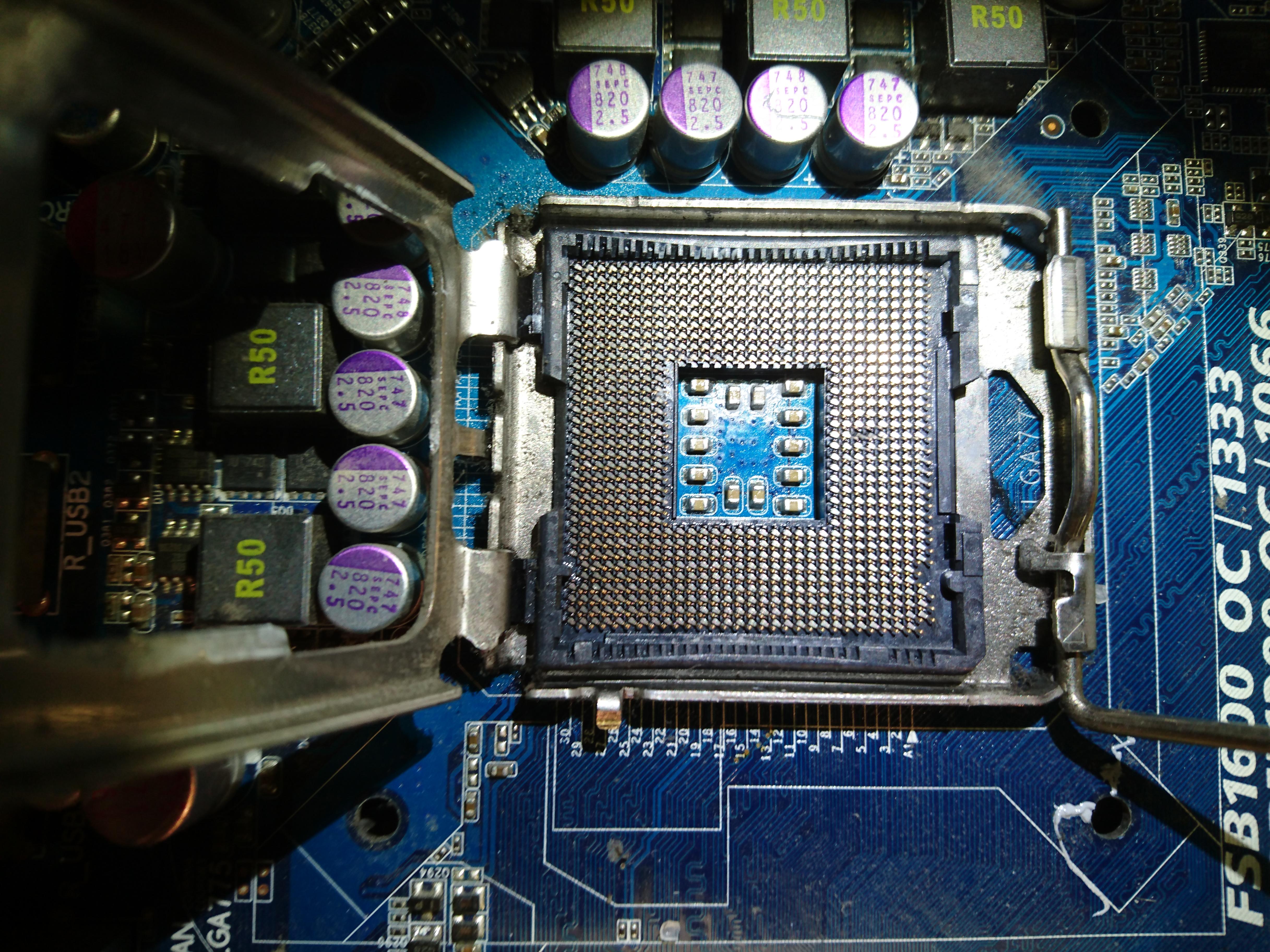

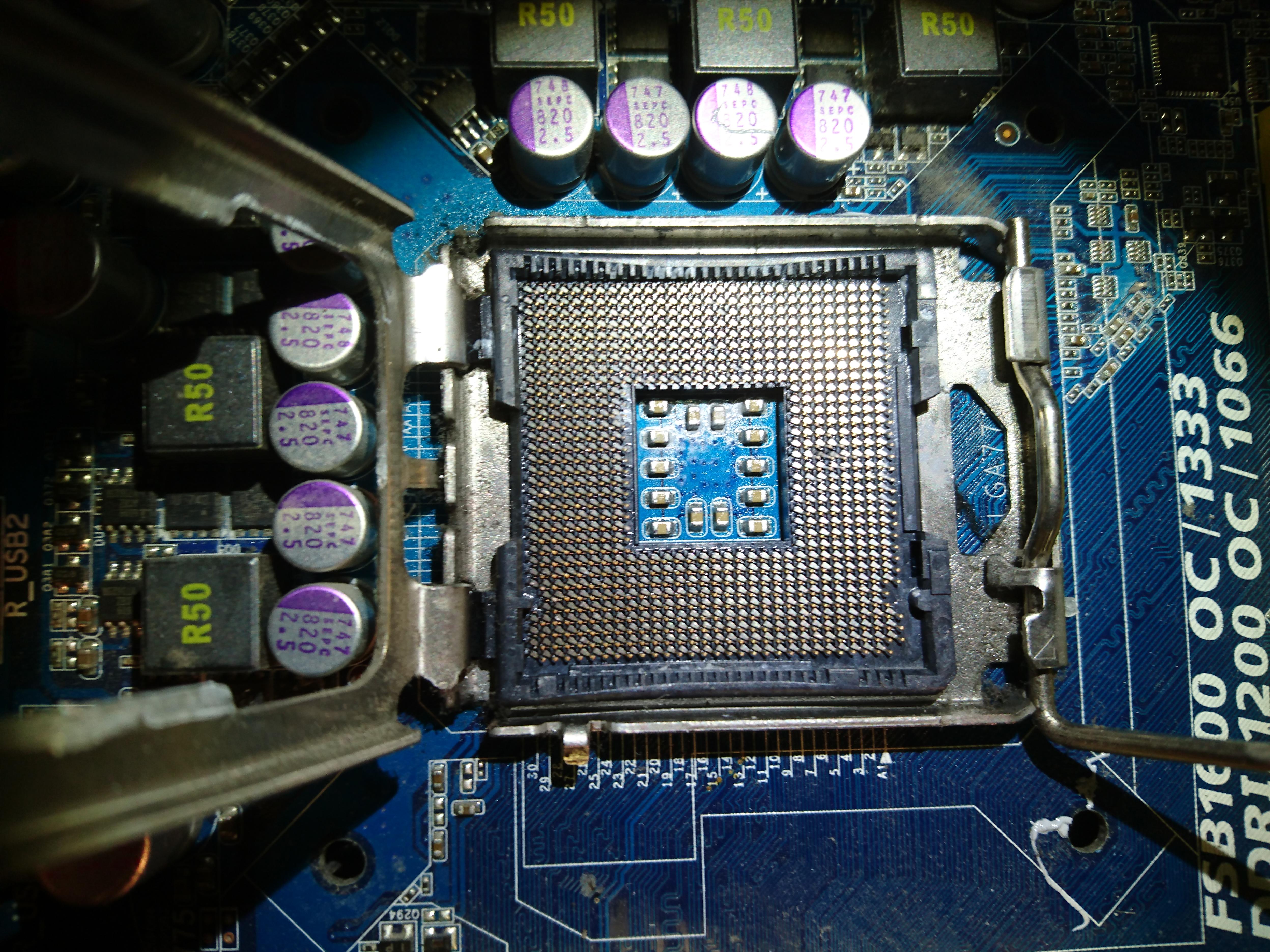

Also ich habe die Kontakte mit einem nicht leitenden Kontaktspray gereinigt (Taschentuch abgetupft). Dann habe ich gesehen das einige Kontakte verbogen sind. Kann man die richten?
So sieht der Sockel aus:
Ja. Das geht. Aber vorsichtig. Mit einer kleinen Zange, eventuell reicht auch eine Pinzette.
Ok ich konnte sie richten der Fehler (start und dann gleich wieder abschalten) mit dem alten Prozessor kommt aber immer noch :(

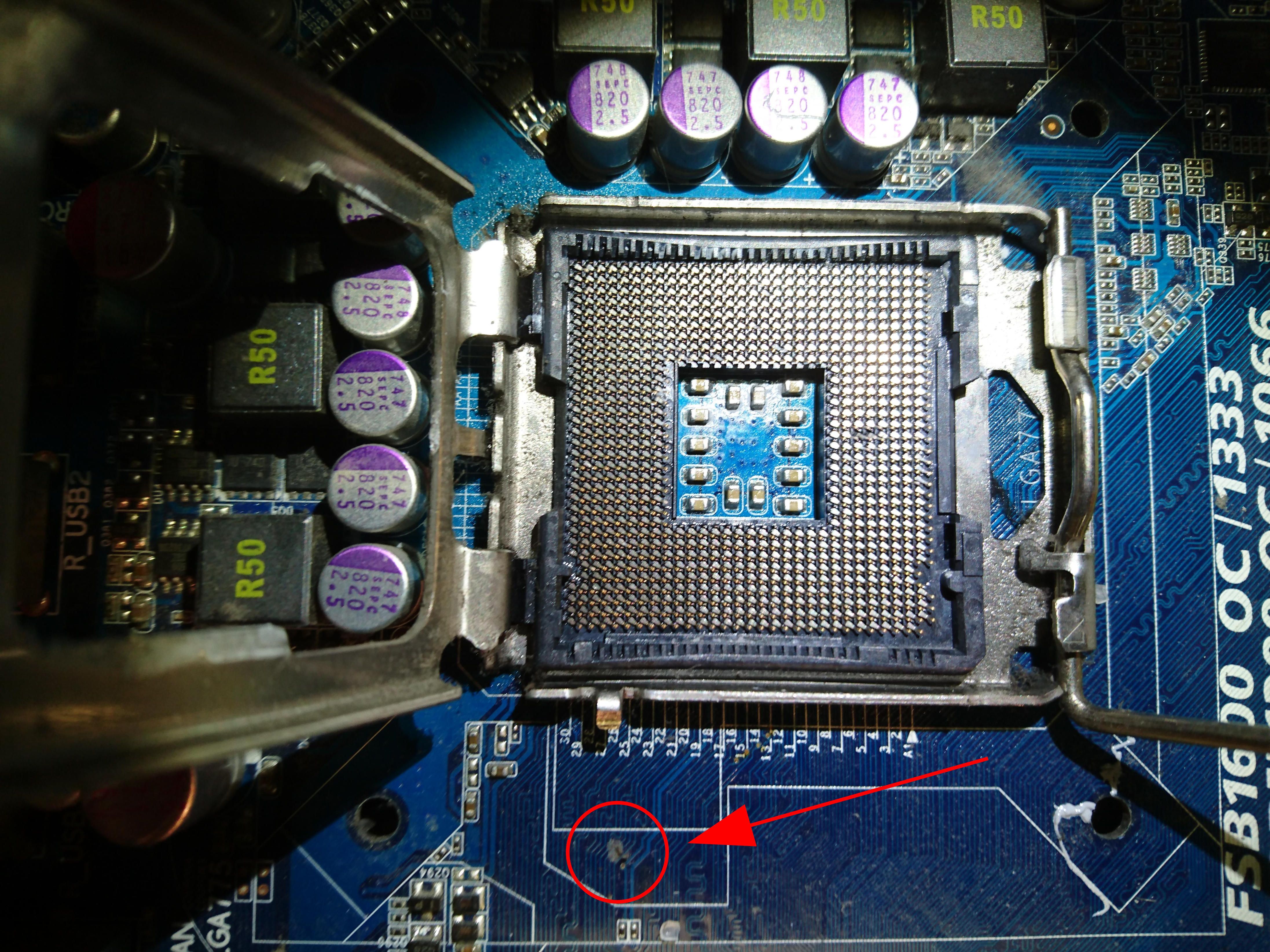

Das war ein kleiner Fleck von der Paste ich habe aber gerade gesehen das ich nicht einen Q9650 Prozessor habe sondern einen Q6600. Ich hatte die falsche Packung angeschaut. :rolleyes:
