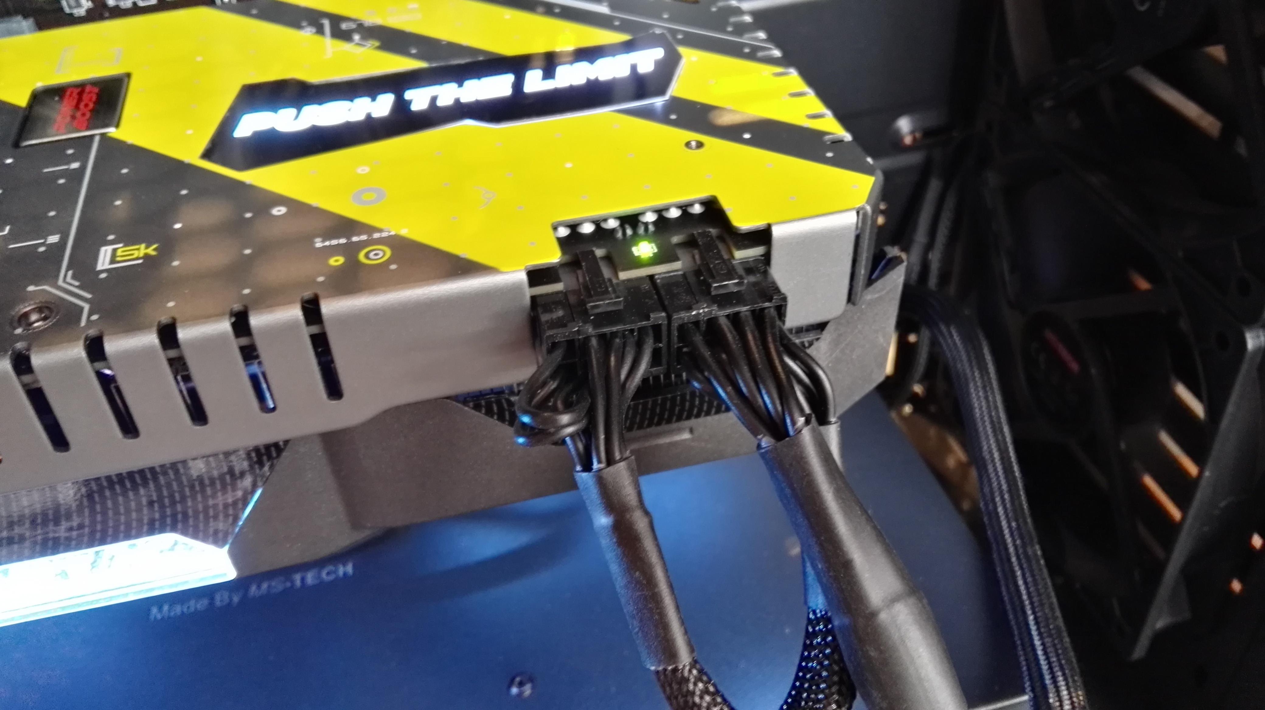

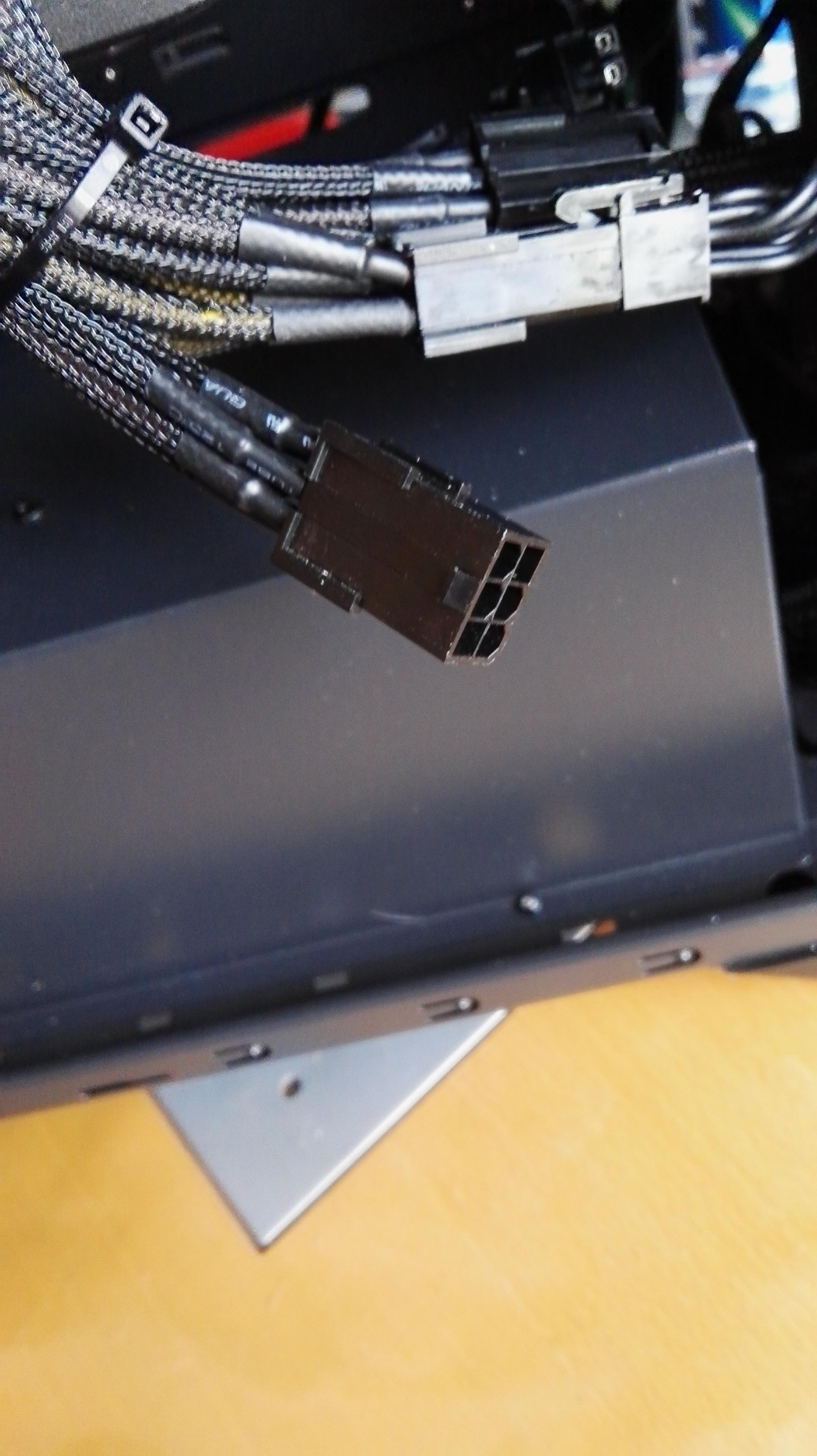

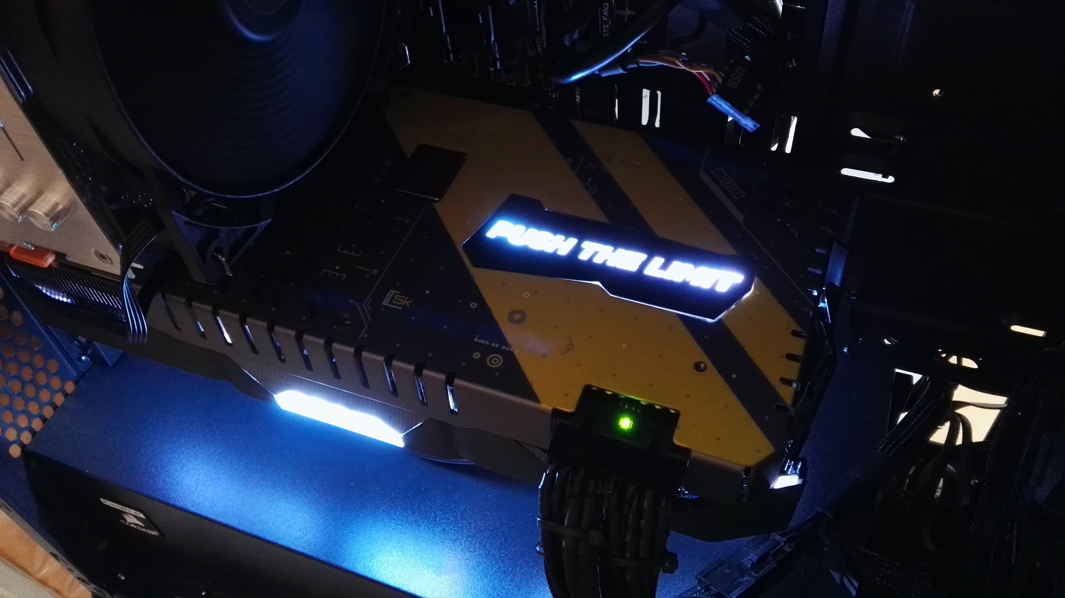

Hallo. Mal wieder...
ich habe eine Grafikkarte eingebaut, die hat 2x 8Pin Anschlüsse für Strom und Lüfter nehm ich an. Die zwei Kabel werden aufgeteilt auf jeweils 2x 6Pin, also habe ich 4x 6Pin Anschlüsse für den Strom.
Ich nehme an, die muss ich alle 4 anschließen?
Nachdem ich die vier am Netzteil angeschlossen habe und den Rechner starte, leuchtet die Grafikkarte (heißt sie bekommt Strom), aber die Lüfter drehen sich nur für 2-3 Sekunden, dann nicht mehr.
Habe ich noch etwas zu beachten? Oder drehen sich die Lüfter evtl erst, wenn wirklich nötig?
Nochmal zwei Bilder, falls die wichtig sind...
Grünes Licht - Also Strom:
6Pin Anschluss (mal 4):

Sorry, da habe ich dich irgendwie missverstanden. Ja, deine GPU hat den sogenannten "Zero-Fan-Modus". Da schalten sich die Lüfter erst bei ca. 60 Grad ein.
Und ich such verzweifelt nach einer Fehlerquelle... na dann läuft das ja jetzt alles!
