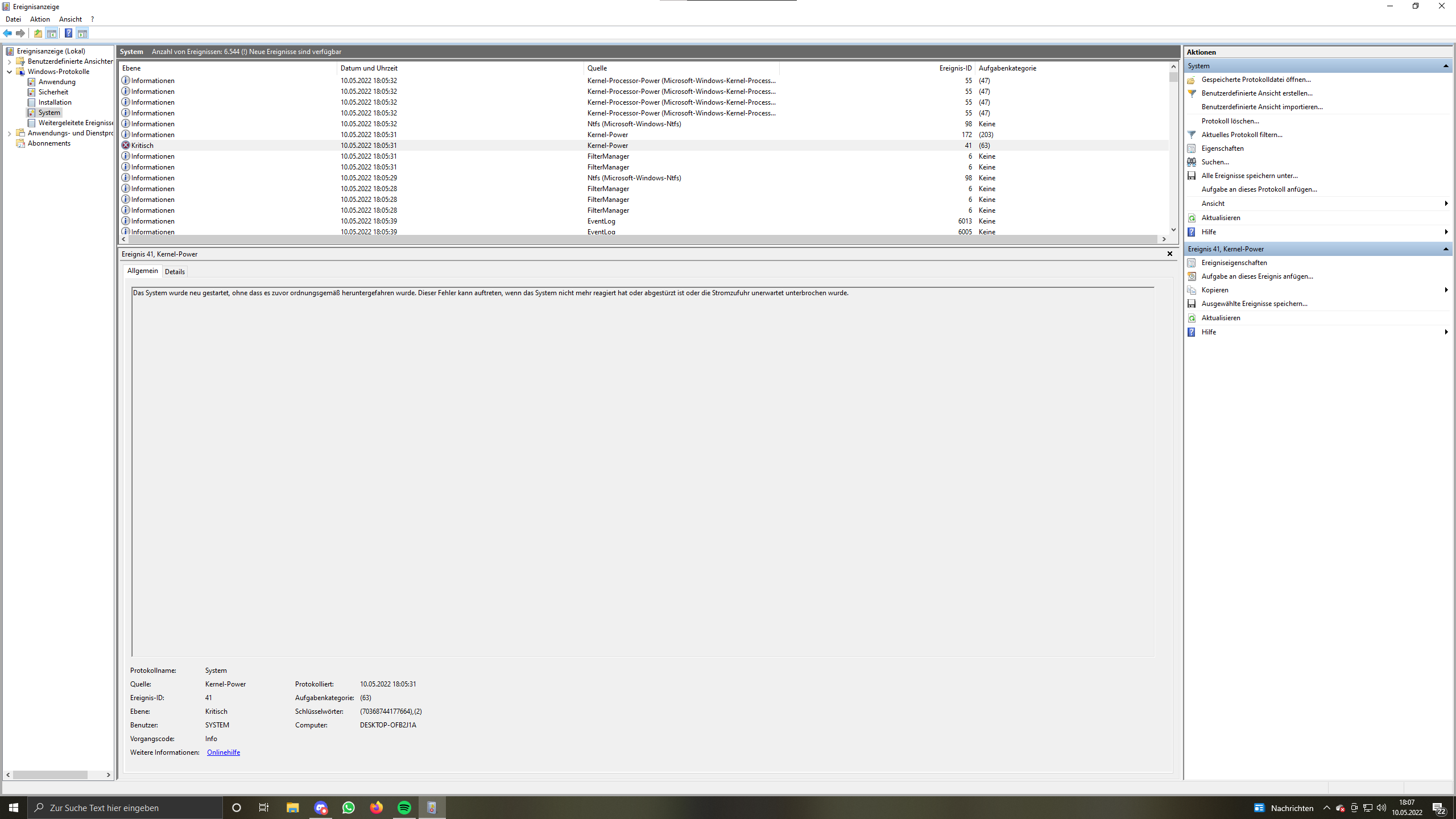

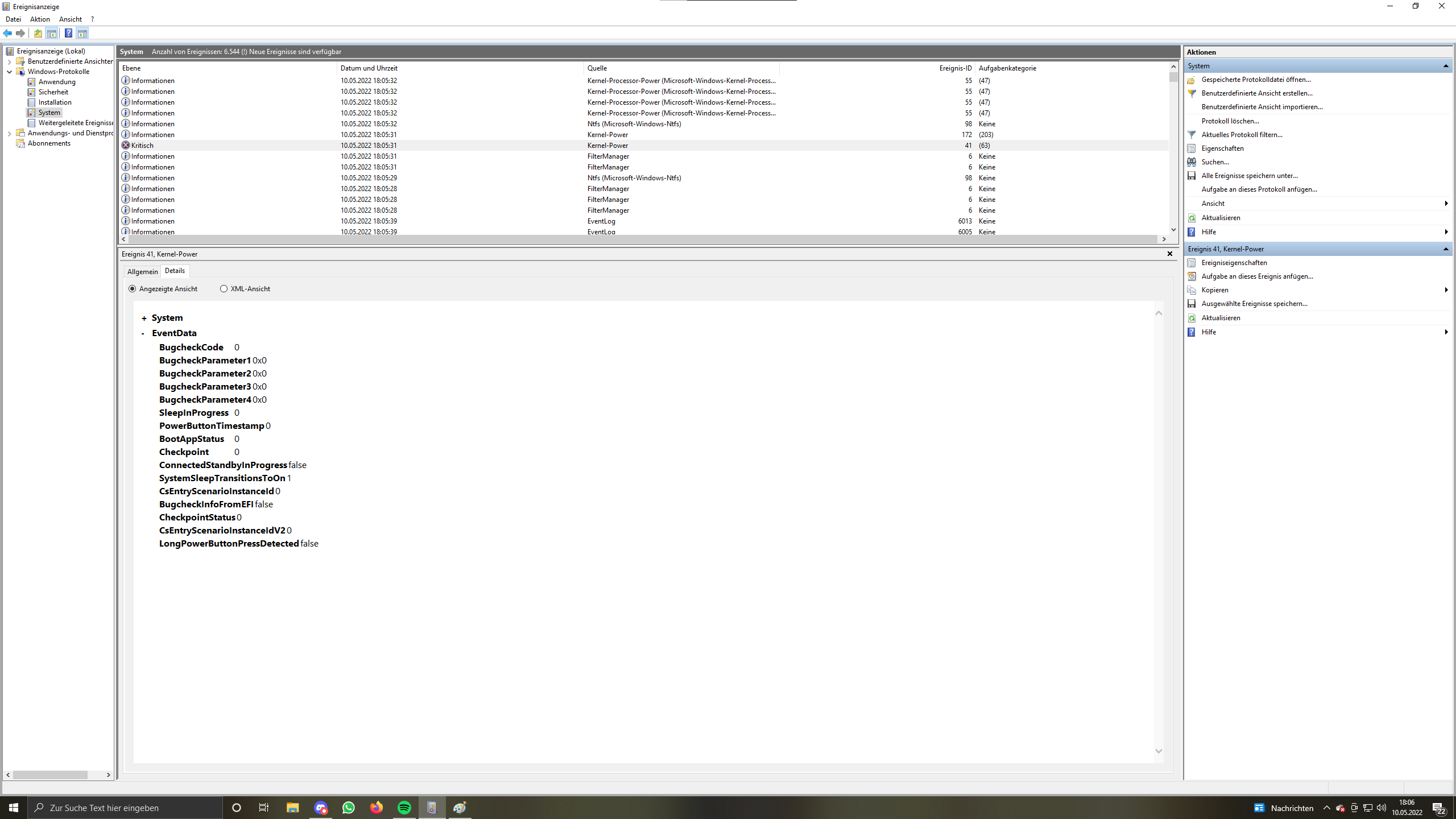

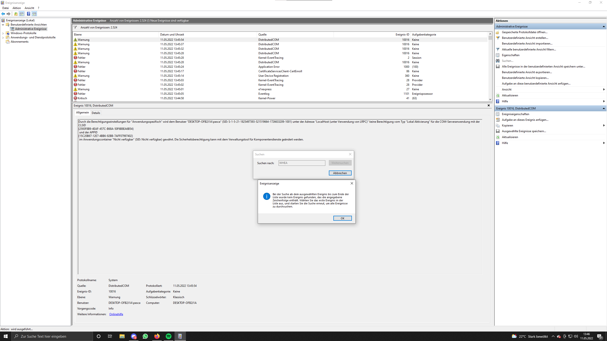

ich weiss einfach nicht mehr weiter... Ich hab habe jetzt seit ca. 1 Woche das Problem, dass (bisher immer wenn ein Spiel lief) mein PC aus dem nichts aus geht und neu Startet. Ich habe bereits mein Netzteil (vorher 700w, jetzt 850w) ausgetauscht, eine andere Grafikkarte eingebaut und andere Arbeitsspeicher eingebaut, allerdings besteht das Problem weiterhin. Ich habe ausserdem mein Windows neu aufgesetzt, und die Lian LI Strimer Kabel für´s MB und die Graka verbaut, bin mir aber nicht mehr zu 100% sicher, ob ich die Probleme vorher auch hatte (ja... ich verliere hier langsam den Überblick bei den ganzen änderungen). Die Temperaturen sind alle im Grünen Bereich, nichts wurde übertaktet o.ä, demnach kann ich mir nicht vorstellen woran es liegen kann. In der Windows Ereignisanzeige bekommen ich die "Kritische" Meldung "Das System wurde neu gestartet, ohne dass es zuvor ordnungsgemäß heruntergefahren wurde. Dieser Fehler kann auftreten, wenn das System nicht mehr reagiert hat oder abgestürzt ist oder die Stromzufuhr unerwartet unterbrochen wurde." (Screenshots im Anhang). Ich wäre sehr sehr dankbar, wenn mir hier irgendwer weiterhelfen könnte damit dieses Problem in Zukunft nicht mehr auftritt!

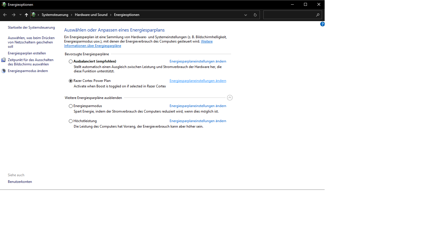

//EDIT: Ich habe gerade gesehen, dass ich Razer Cortex Power Plan als Energieoption ausgewählt habe, könnte es damit zu tun haben?

nun, würde ich "razer", und dann noch im zusammenhang mit "energieplan", lese, .....es wäre das allererste, was ich mal neutralisiere. es wäre der beginn meiner diagnostik.
genauer: entweder ich lege die gesammte razer software restlos tot, oder deinstallieren.
Reaktionen: Satansbratan97
Jawoll, das war jetzt gerade auch das erste welches ich auf „Ausbalanciert“ geändert habe. Ich wusste auch garnicht, dass dort Razor ausgewählt ist, mit Glück geht’s jetzt hoffentlich. Sollte das Problem nochmal auftauchen gebe ich Bescheid 😅

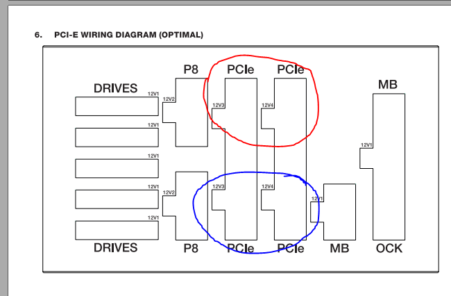

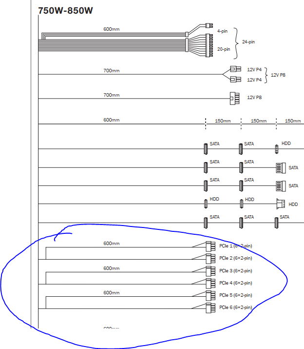

Dazu würde ich noch prüfen, ob die Grafikkarte mit 2 separaten Strängen an das Netzteil angeschlossen ist (Stichwort Multirail-Netzteil)
Quasi "entweder" 2 Stecker in die beiden rot markierten oder in die beiden blauen Anschlüsse.
Oder auch links oben und rechts unten oder rechts oben und links unten....Hauptsache 2 separate Kabel, die einmal die 12V3 und einmal die 12V4 Schiene abgreifen :)

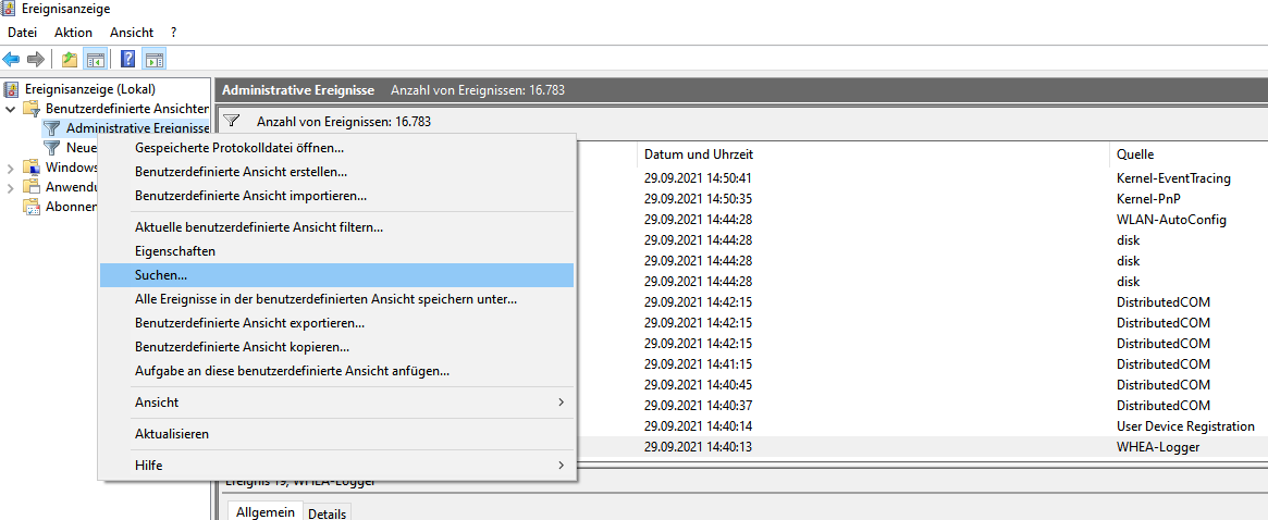

Azghul0815 schrieb:
Schonmal nach WHEA Fehlern ausschau gehalten?
Eine defekte CPU kann sowas auch auslösen.
Sorry aber wie halte ich ausschau nach "WHEA Fehlern"?:alien_alt:
Siehe Bild. Rechtsklick auf "Suchen" dann einfach "WHEA" (Windows Hardware Error Architecture) eintippen. Das sind oft Fehler die durch z.B. RAM oder CPU Probleme ausgelöst werden.
WHEA 18 waren bei mir die Neustarts mit einer defekten 5900x CPU bzw. zu krassem UV mit dem Curve Optimizer, WHEA 19 kann ich durch zu hohen IF bzw. falsch eingestelltes RAM OC triggern.
Findet bei mir nichts, muss das so?

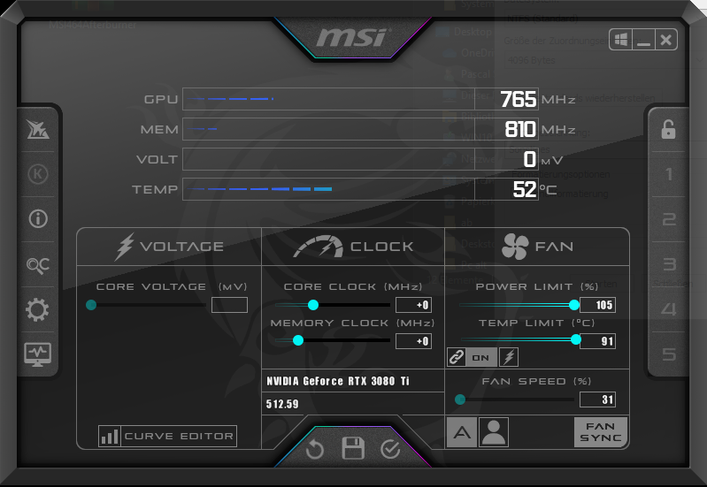

2 verschiedene Kabel sind besser, wenn nicht sogar nötig bei deiner 3080ti.
Du kannst ja mal testweise mit MSI Afterburner das Powerlimit auf 70% setzen und schauen ob es dann immer noch passiert.

Um hier mal ein wenig "Grundlagen" zu schaffen...

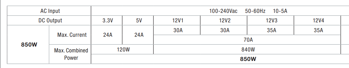

Das Bequiet ist ein Multirail-Netzteil:
Gesamt schafft es die 850 Watt, ja ABER!!! diese 850 Watt sind auf die einzelnen Schienen verteilt.
Wenn nur ein Kabel angeschlossenen ist, wird auch nur eine Stromschiene belastet, aktuell nur die 12V3.
12V x 35A = 420 Watt.
Das kann bei kurzen Lastspitzen nun mal eng werden, und da ist es halt auch egal wieviel das NT letztlich leistet...Über diesen einen Kabelstrang kommen eben max 420 Watt.

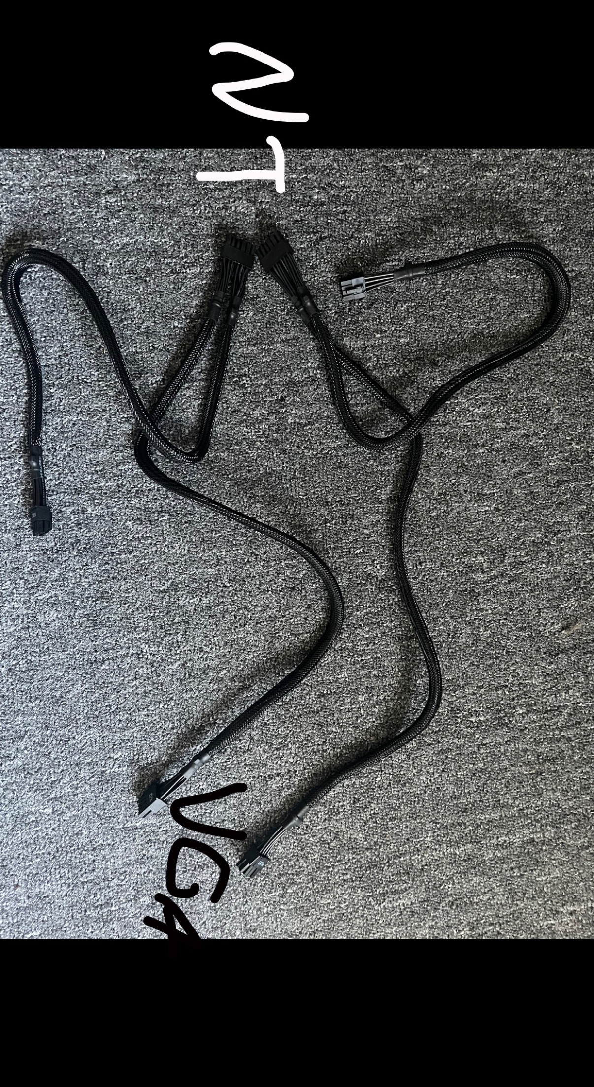

Satansbratan97 schrieb:
Welche von den Kabeln soll ich da jetzt noch mit einbauen?😅
Das welches in die PCIe Buchse passt und auf dem mit Sicherheit auch PCIe steht.
Wo die jetzt auf deinem Stuhl oder sonst liegen, kann ich dir nicht beantworten, zumindest waren beim Kauf mal 3 dabei...
