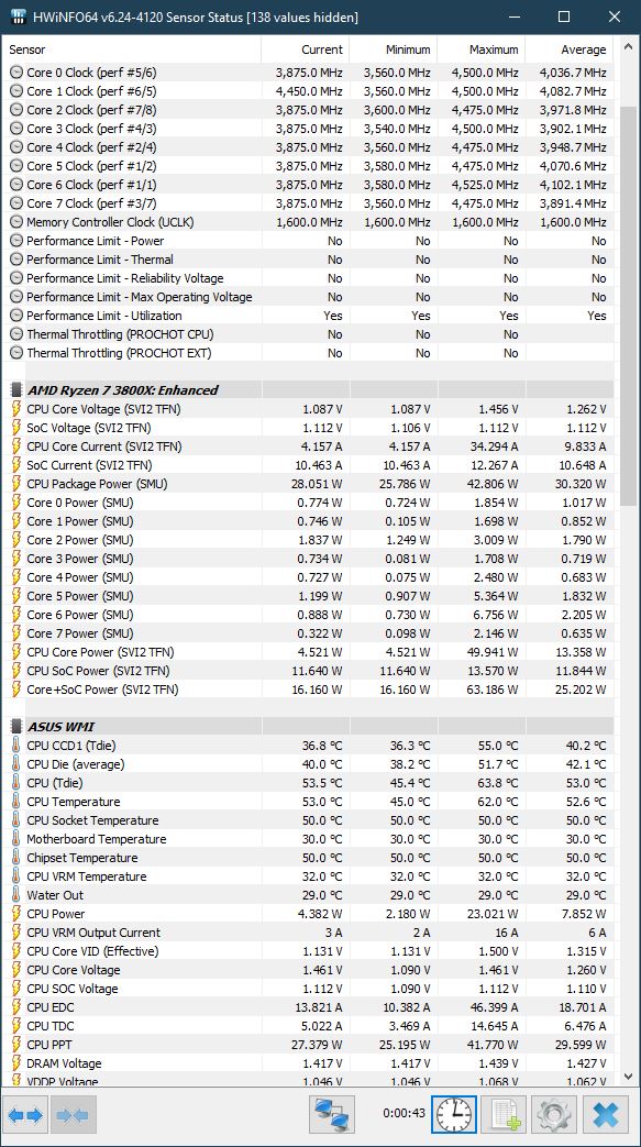

Ja, nur kennen wir deine restlichen Einstellungen auch nicht.
Lass mal HWiNFO mitlaufen und mach ein Screnshot während Prime bzw. ein CPU Benchmark läuft (aber so dass wir alles sehen...).
Reaktionen: djmussik

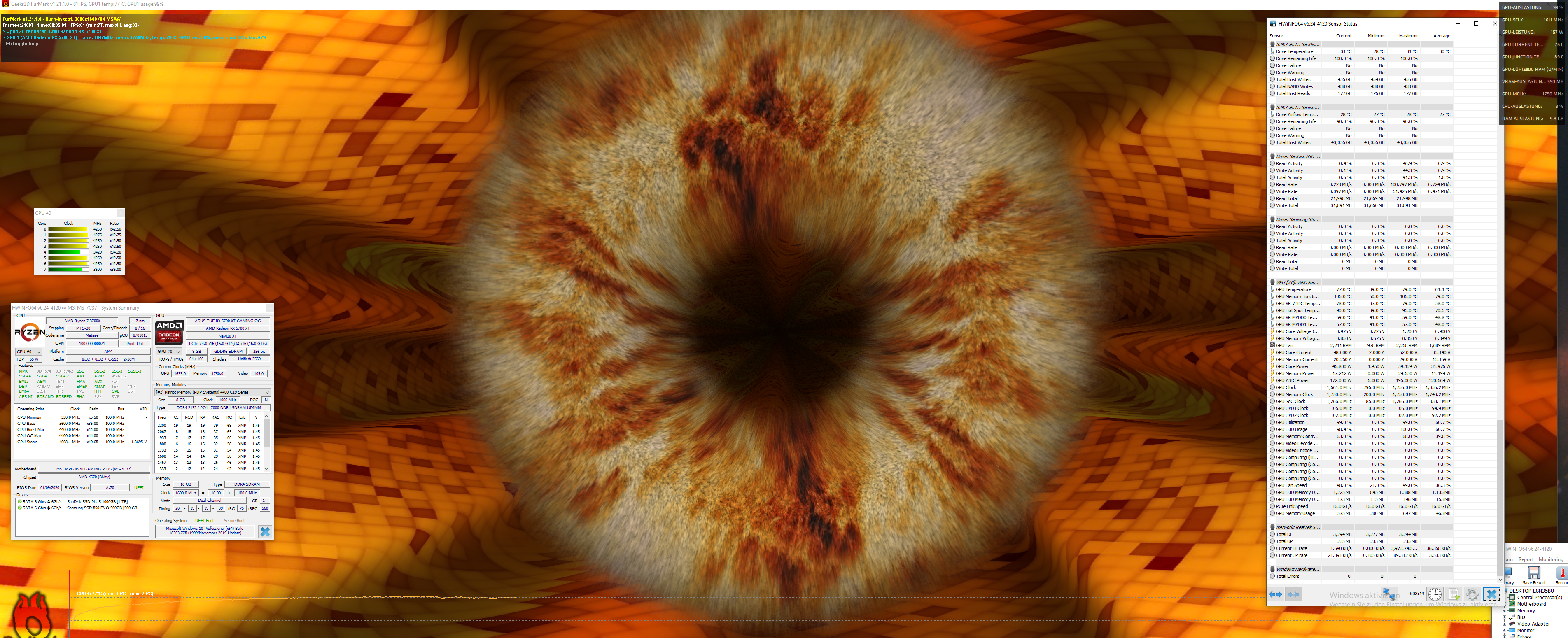

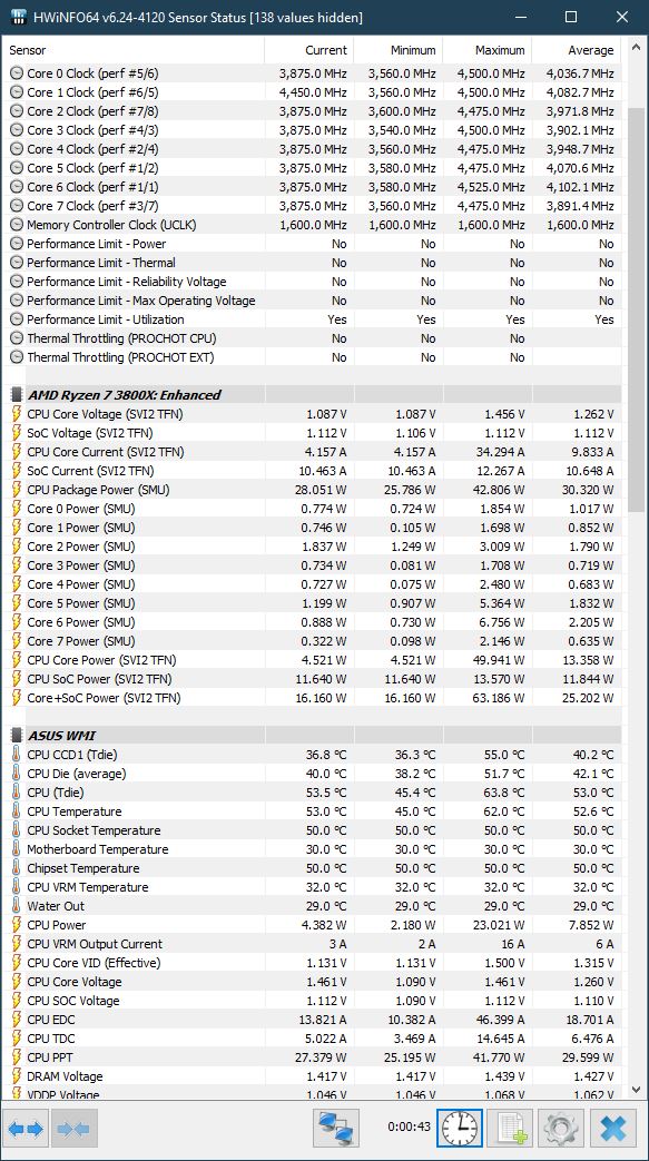

tada:
währenddessen, habe ich das bild hochgeladen und 3 min weiter PC benutzt, vergessen auszumachen.
Sieht so weit OK aus.
Übrigens, wenn dich noch jemand mal danach fragt, dann ist eher diese (unvollständige) Ansicht gemeint.

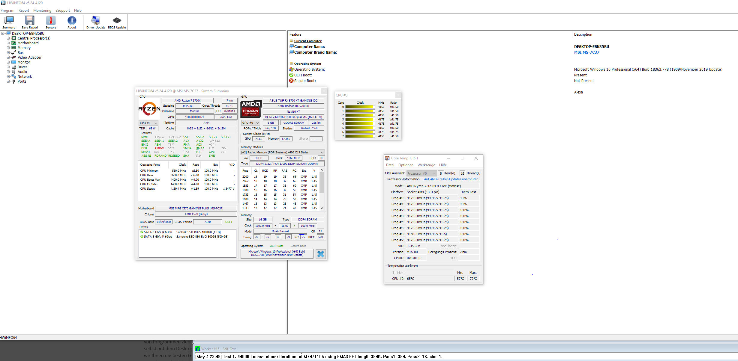

Wie sieht es mit der GPU beim GPU Benchmark aus? - siehst du auch zB. in HWiNFO, oder auch in GPUz
Memtest ist schon gelaufen?
Ist das eine Asus Grafikkarte? Schlimmstenfalls sogar eine TUF ohne EVO-Zusatz?
Deren Speicher wird verdammt heiß, sogar viel zu heiß.
EDIT: Hersteller der Grafikkarte steht ja im Screenshot von Hwinfo - entsorge das unbrauchbare Mistding, zurück zum Verkäufer. Die TUF ist absoluter Schrott, da wird alles zu heiß trotz Lüftern im Orkanmodus
