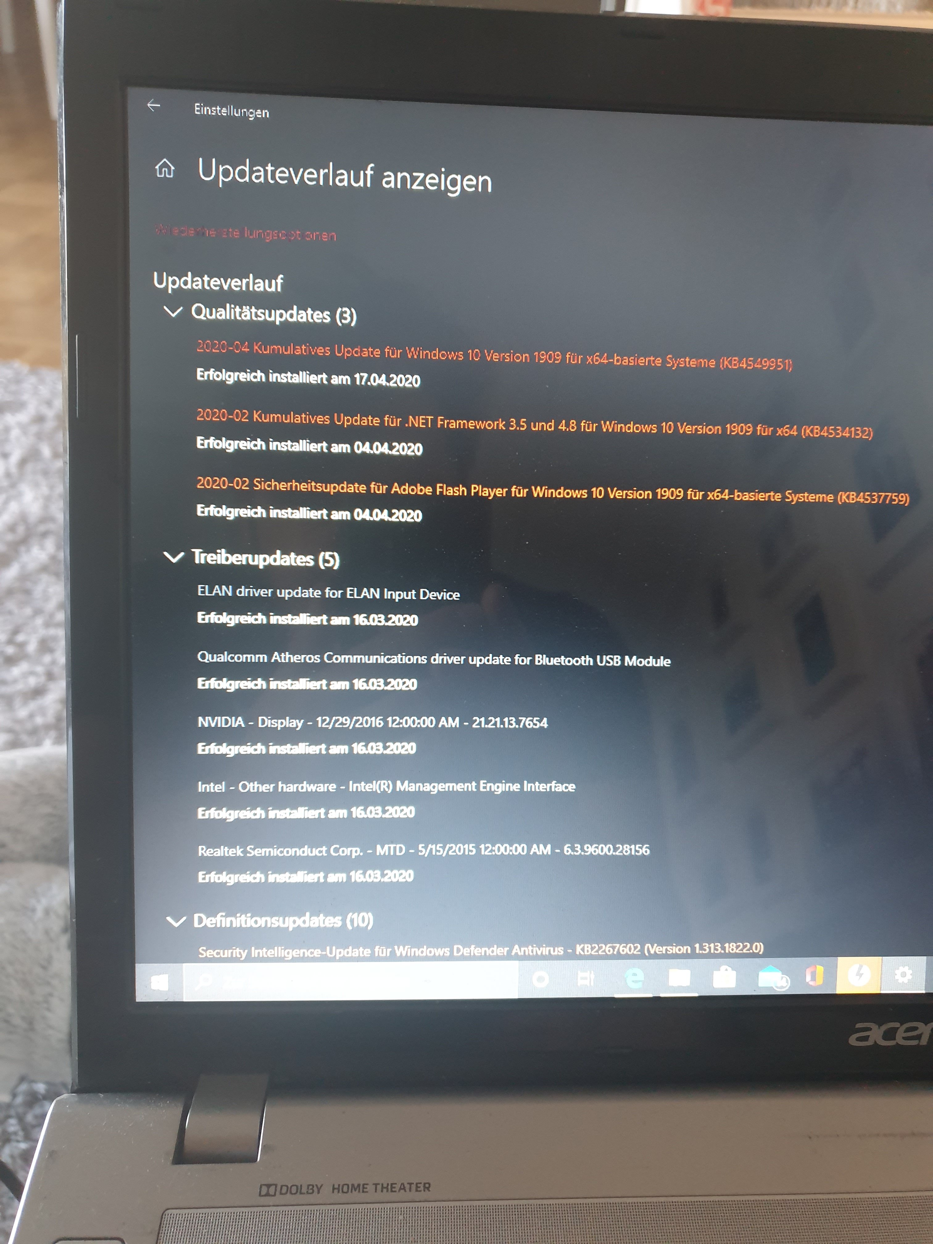

Welche Windows Updates hast du schon installiert?

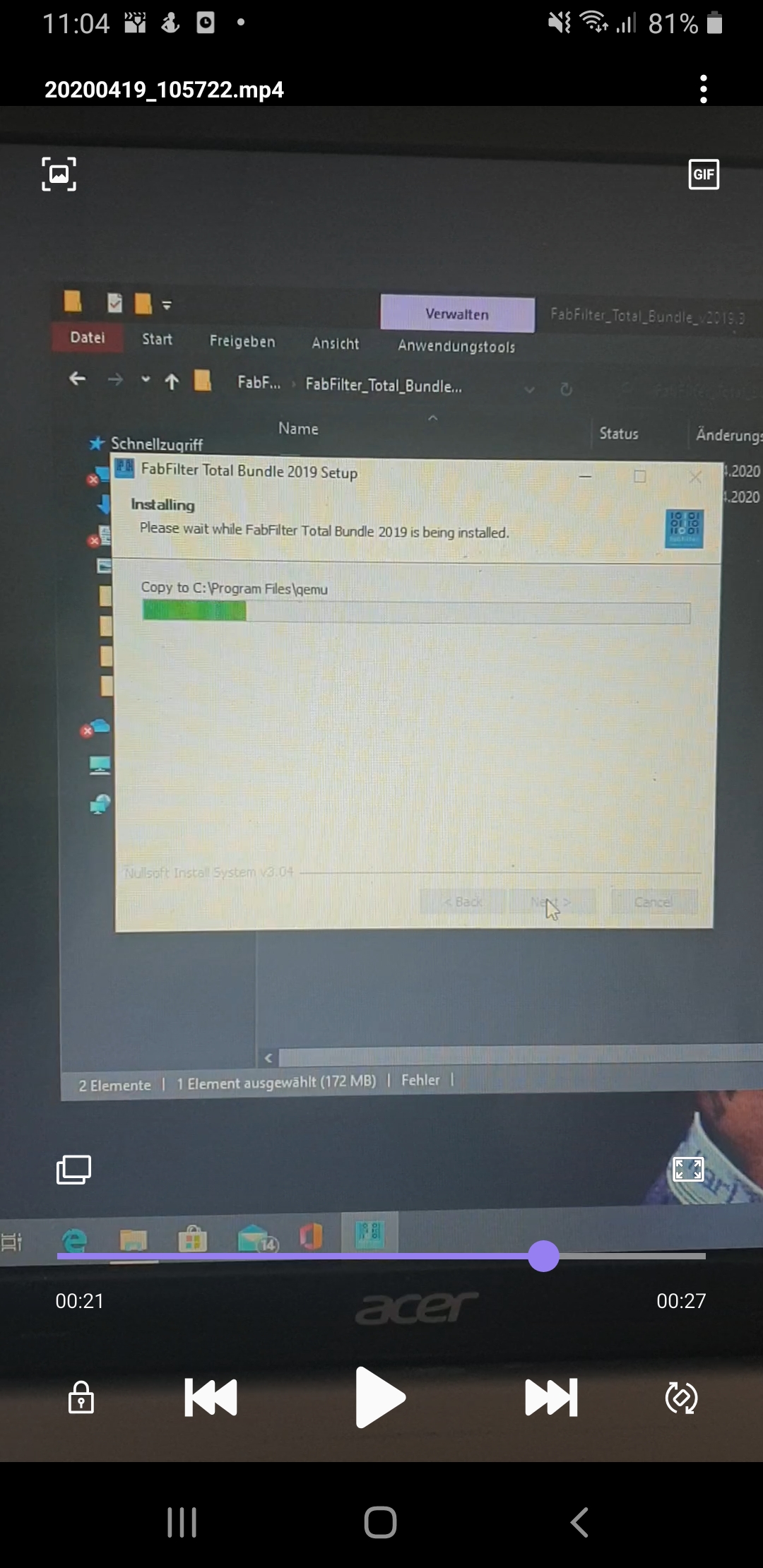

Danach fährt er runter

mir ist aufgefallen, windows fährt bei jedem plugin immer beim selben Punkt runter und zwar wenn in der Installation folgender Punkt steht: Copy to C/ Programfiles / qemu
