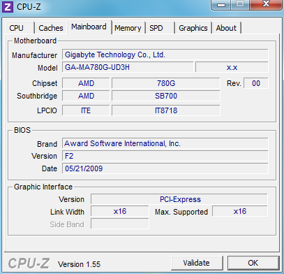

wegen um welches system es sich handelt:
Mainboard: Gigabyte MA780G-UD3H
CPU: AMD Phenom 955 (ungetaktet)
Arbeitsspeicher (bei dem es nicht startet wenn er auf sockel 4 ist): Kingston 2gb
restlicher arbeitsspeicher: 2x Samsung 512 mb 1x Kingston 1gb

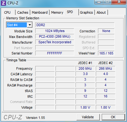

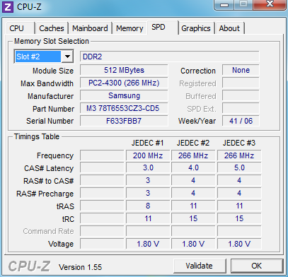

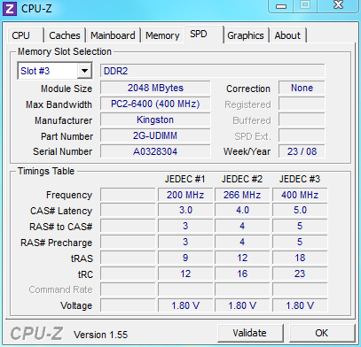

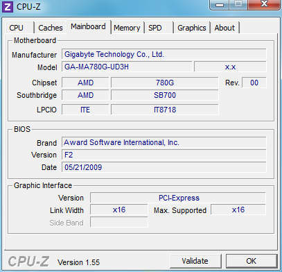

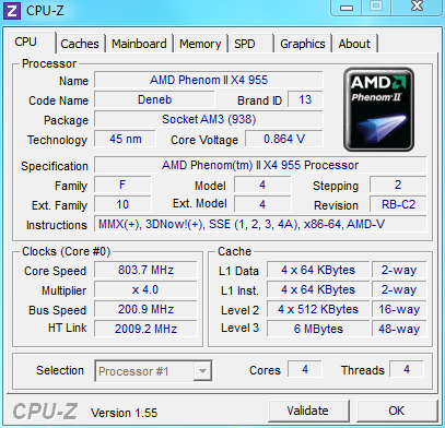

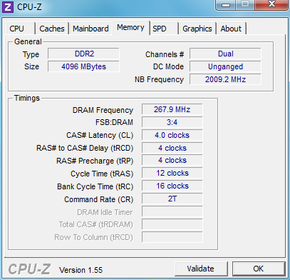

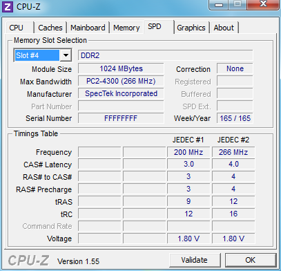

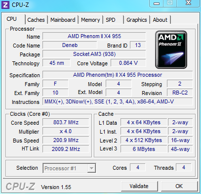

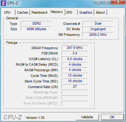

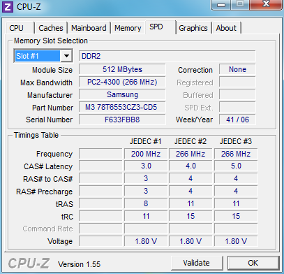

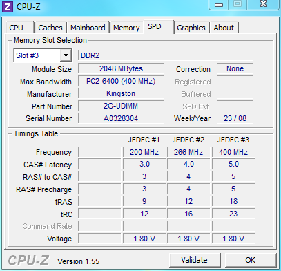

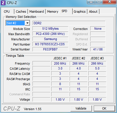

Kannst du dazu bitte ein paar Screenshots von CPU-Z machen (Reiter CPU, Mainboard, Memory und SPD).
Beim Reiter SPD für jeden Riegel (bzw. jeden Slot 1-4) extra ein Screenshot machen.
Da ja alle zusammen nicht laufen, den notfalls einzeln einbauen (außer dem Kit mit 2x512MB, die können zusammen rein).
Evtl. kann das klappen, wenn die Timings und die Spannung im Bios manuell eingestellt werden. Für eine Hilfestellung würde ich aber die Screenshots benötigen.
Hier die Scrennshots
es würde aber in ordnung gehen wenn ich jetzt beispielsweise slot 1+2 zwei gleiche und auf 3+4 auch zwei gleiche habe?
Das könnte schon in Ordnung gehen.
Bzw. es ist grundsätzlich kein Problem, jedoch haben manche Boards mit Vollbestückung etwas Probleme. Und mit verschiedenen RAM-Riegel ist das auch immer ein bisschen Glücksache, es kann laufen, klappt aber leider nicht immer.
Stelle testweise die RAM-Spannung im Bios (für den Betrieb mit allen RAM) mal auf 1,9V.
Hilft das?
naja das problem konnte eig damit behoben werden, dass ich zwei arbeitsspeicher bei ihrem slot gewechselt habe....
und jetzt ist es wieder normal, höchstens noch das problem, das mein pc ziemlich lange zum starten braucht, ka ob das was mit dem Arbeitsspeicher zutun hat.
ausserdem wundert es mich noch, dass bei cpuz slot 4 fehlerhafte daten angezeigt werden.

also simpel1970 werde ich mal den vorschlag mit den 1,9v ausprobieren, ich werde demnächst darüber berichten.
Ok vielen dank das schien das Problem gewesen zu sein, hab jetzt das programm über 5h laufen lassen und es kam kein bluescreen :)
