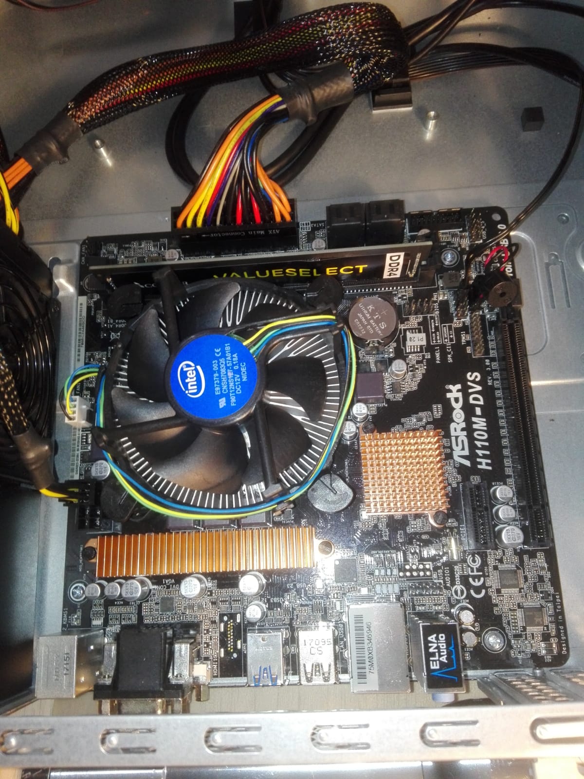

Also die Laufwerke sind abgestöpselt, die Kabelenden berühren nichts vom Gehäuse. Am Mainboard selbst sind nur Arbeitsspeicher, CPU, CPU Fan, Netzteil und Powerbutton Stecker angesteckt. Ein Bild zur Veranschaulichung ist unten.
Ich habe auch ein anderes Netzteil getestet, da kommt der selbe Fehler.
Wenn ich die Nullmethode durchführe, und es Piept 3mal ohne Arbeitsspeicher, ist es dann normal, dass der Bootvorgang abgebrochen wird. Oder sollte der Rechner einfach weiter laufen?
