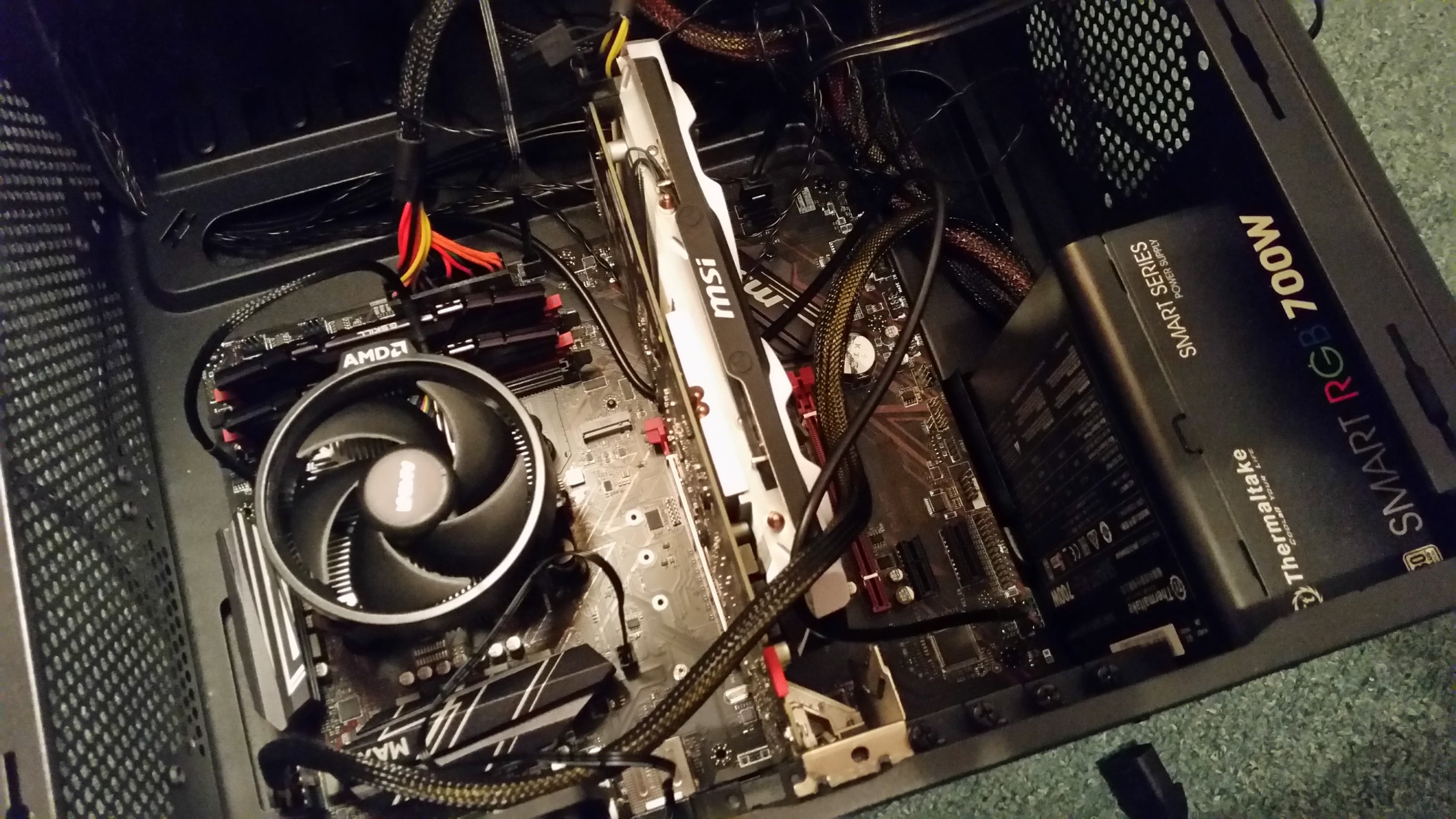

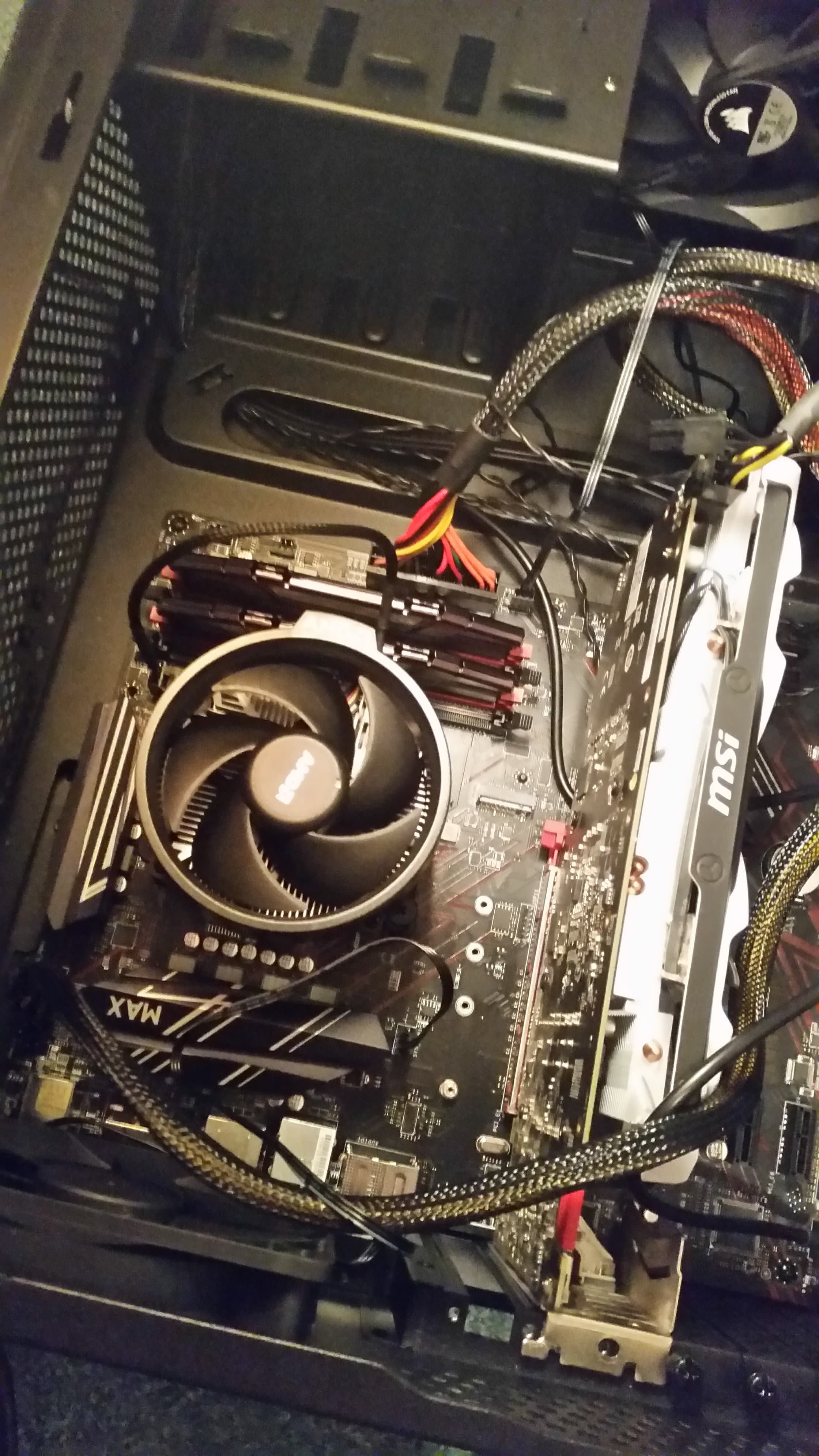

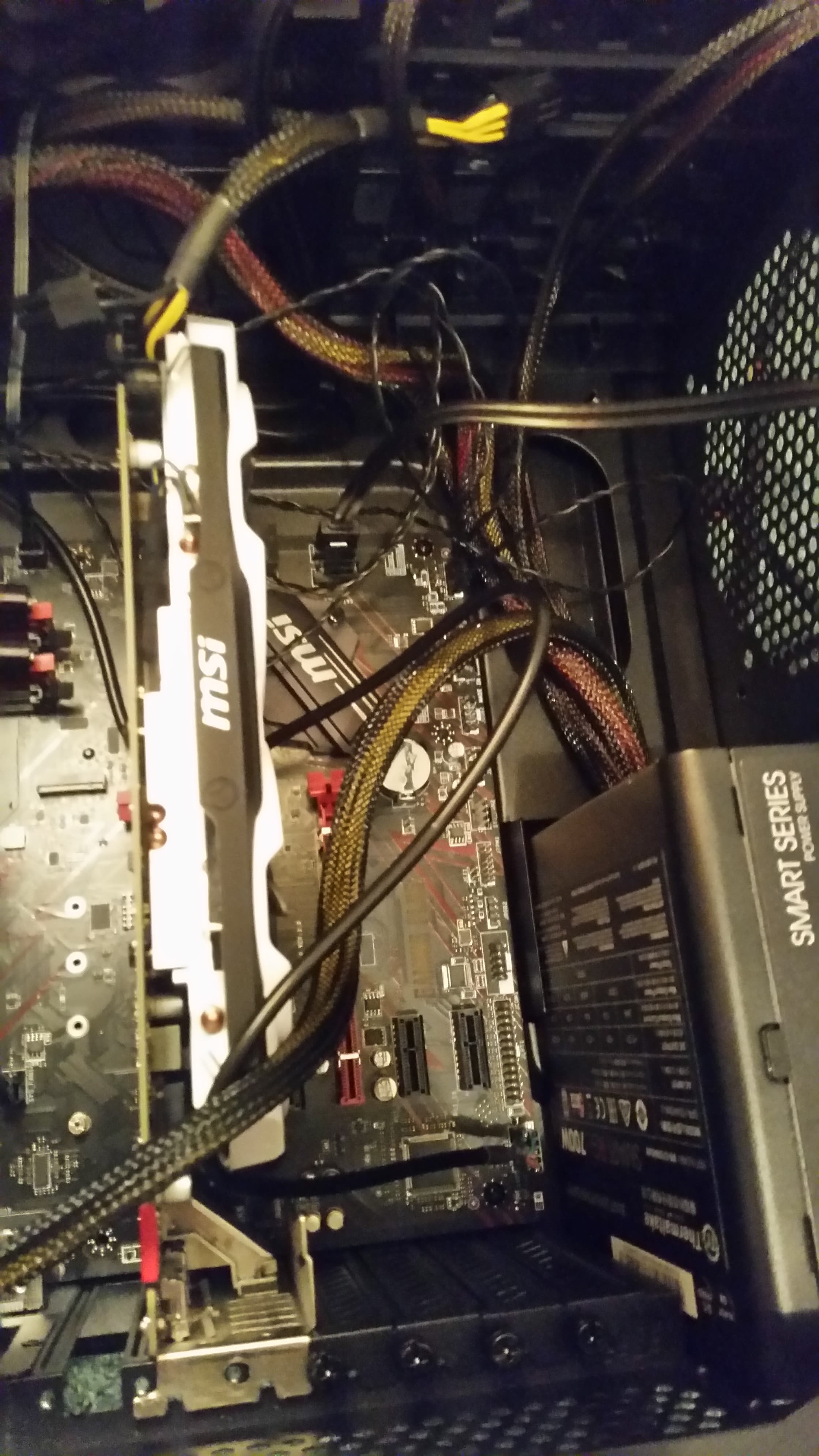

Habe eben alles schnell wieder etwas zusammengebaut, daher sieht es chaotisch aus. CPU Kühler ist nicht richtig angeschraubt, aber will nur schauen ob das überhaupt angeht. Ich würde alles ordentlich verkabeln + Kabelbinder wenn sich da überhaupt was tut.

fehlen da nur schrauben oder auch abstandshalter? es sind definitiv keine abstandshalter an stellen verbaut wo sie nicht hingehören? die anschlüsse des frontpanels kann man leider nicht erkennen.
bau das ganze doch testweise mal außerhalb des gehäuses auf ner nichtleitenden oberfläche (tisch, MB-karton; auf keinen fall antistatikhülle!) auf.
Reaktionen: Jiren
Abstandshalter unter dem mainboard, nicht zuviel und nicht zuwenig? Grund warum die mittleren Löcher nicht verschraubt sind?
Reaktionen: Jiren

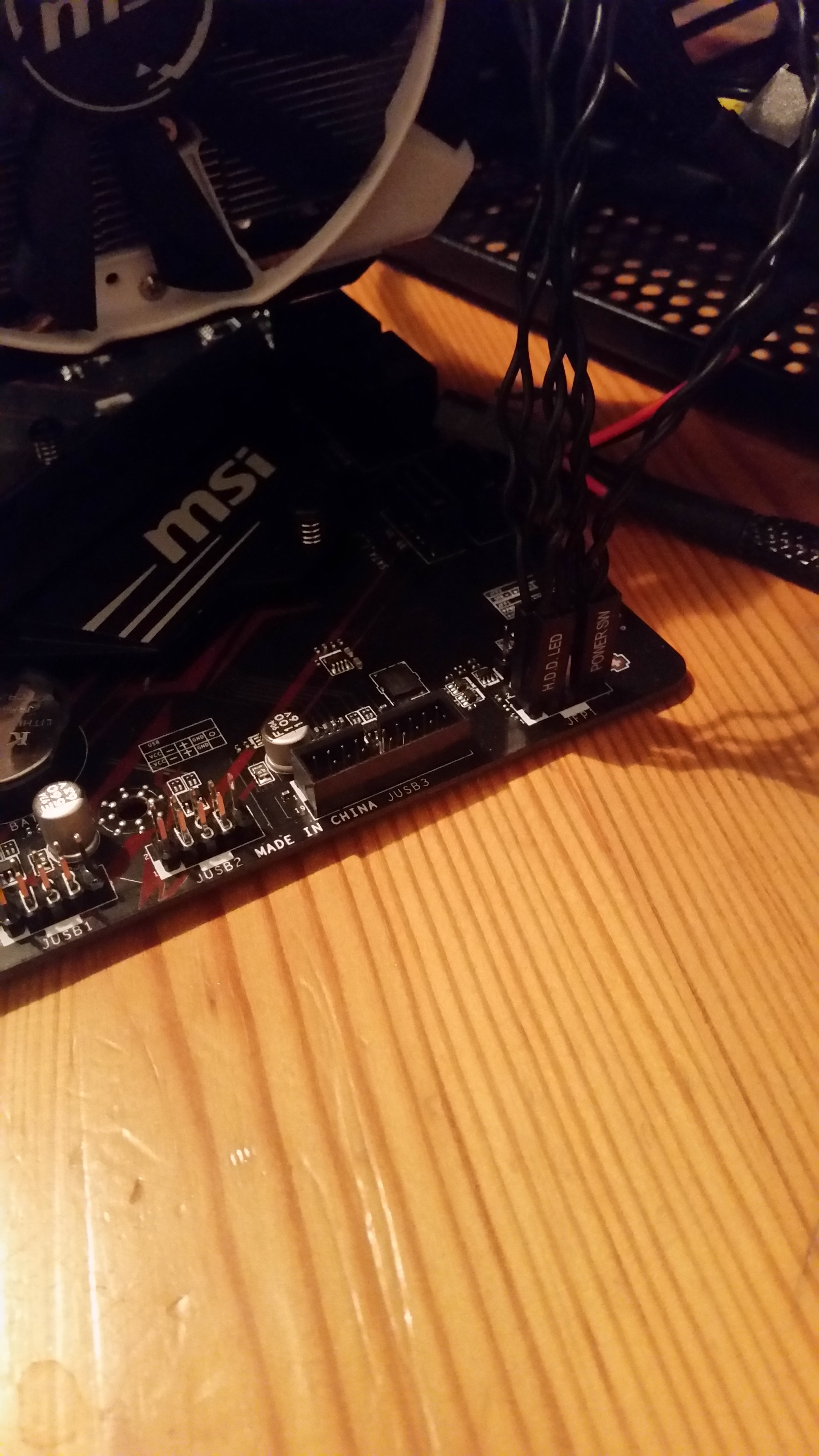

OH MEIN GOTT, ich habe es auf mein holztisch angeschlossen und es lief. Ich muss gestehen ich hatte keine Abstandhalter drin, lag es wirklich daran? Und ich habe eine andere Front panel Variante ausprobiert aber ka ob ich die schon hatte.

ohne abstandshalter gibts nen kurzschluss. aber dann sollte u.a. das I/O-panel nicht zur aussparung am gehäuse passen.
inwiefern anders? für nen test kann man die beiden power-pins auch einfach mit was leitendem (schraubendreher, schlüssel etc) verbinden.

Ich habe verschiedene Varianten ausprobiert und eben ging es auf den holztisch. Reichen 3 Abstandshalter aus oder soll ich überall welche platzieren?
Überall wo Löcher im Mainboard sind, die sind ja auch nicht zum Spaß da!
Reaktionen: Jiren und Deathangel008
Vielen Dank an alle. Hab es nun alles verbaut und der läuft, ich freue mich sehr.
