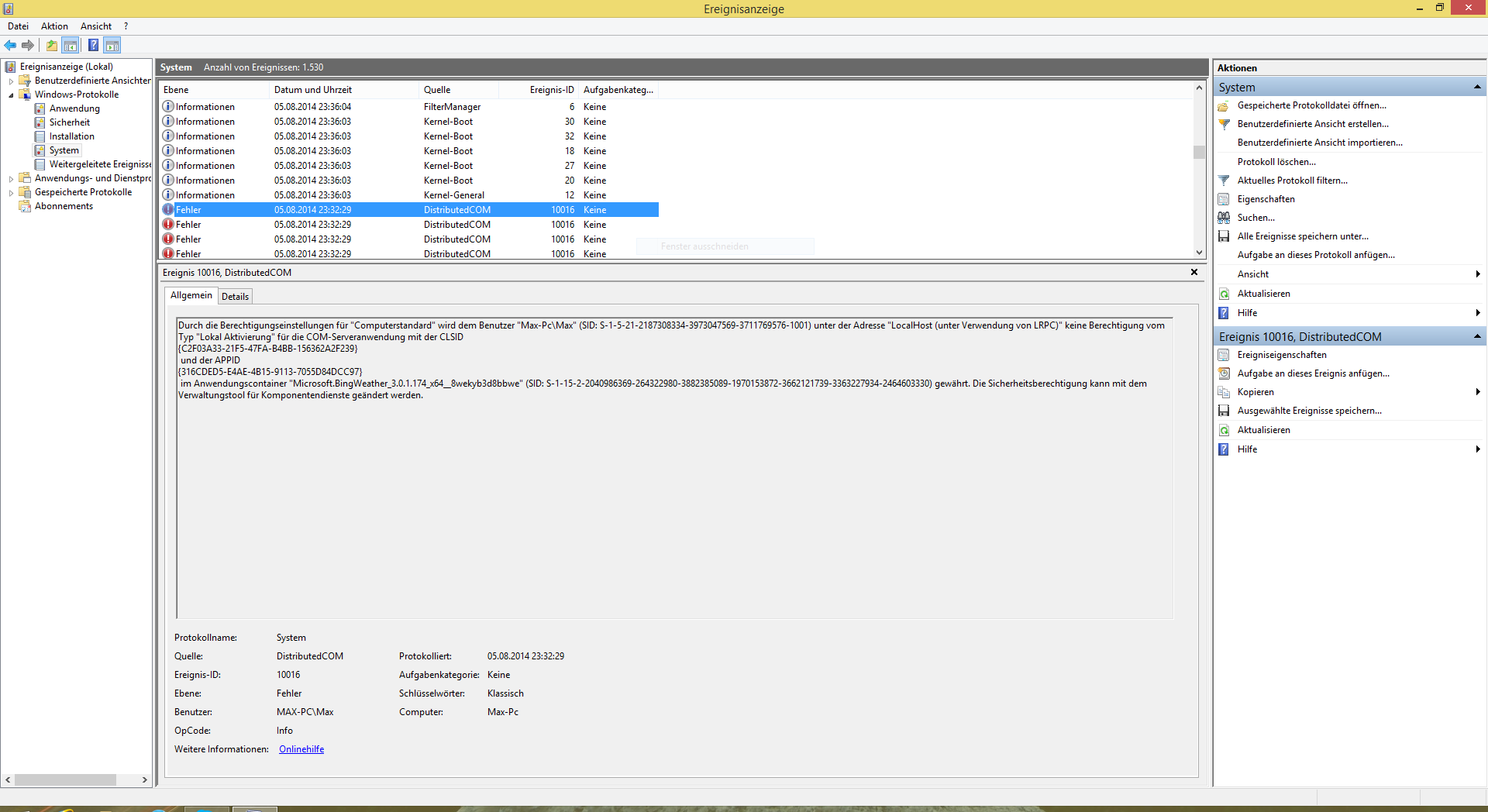

Aus der Ereignisanzeige meine ich hauptsächlich die roten und gelben Einträge von der Crash-Uhrzeit (05.08.2014 22:35:20) unter Windows-Protokolle >> System. Kannst die Screenshots einfach mit dem Snipping-Tool von Windows erstellen (einfach "snipping" im Startmenü eingeben) und dann hier im Forum hochladen (über das Icon mit dem Bilderrahmen ;) )

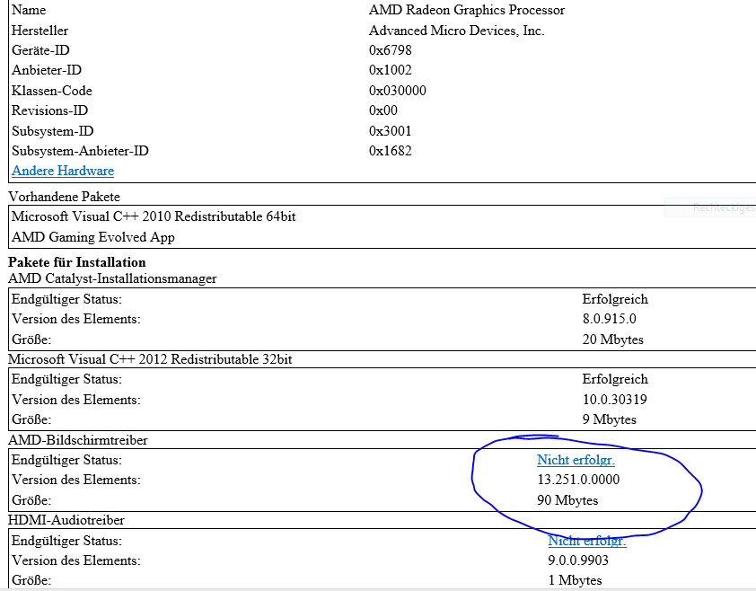

- Leider lässt sich der AMD Treiber nicht mehr deinstallieren. Während der Deinstallation habe ich ein paar Fehlermeldungen erhalten und nun lässt sich der Treiber nicht mehr entfernen. Beim erneuten Versuch den Treiber zu deinstallieren erhalte ich folgende Medlung, "Es sind derzeit keine Komponenten installiert".
Den Log aus der Erreignisanzeige poste ich beim nächsten Absturtz, da ich nicht vernünftig zuordnen kann was zu wem gehört, da es zu viele Einträge sind.
Nachdem ich das Programm nun genutzt habe startet mein Windows gar nicht mehr. Der Bildschirm bleibt schwarz.
Eine Systemwiederherstellung brachte das Windows wieder zum laufen und der Treiber ist wieder da.
Zur genauen Crash-Uhrzeit finde ich dort keine Einträge.
edit:
Nach vielen hin und her habe ich den Treiber mittleweile entfernt bekommen.
Das neue Problem ist nun es lässt sich keine Treiber mehr installieren.
Siehe Screenshot
