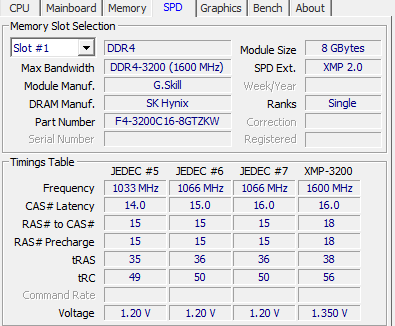

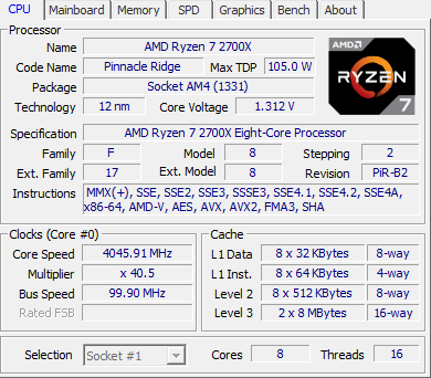

...Hallo. Seitdem ich meine 1060 mit einer 3080 und mein altes Netzteil mit einem neuen Netzteil getauscht habe, wird mir meine Cpu falsch angezeigt. Ich habe eine Ryzen 7 3700x, aber stattdessen wird in jedem Programm eine Amd Ryzen 7 2700x angezeigt.
Wäre auch toll wenn ihr mal über die CPU-Z rüber gucken könntet, vielleicht fällt euch etwas verdächtiges auf. Danke im vorraus.

Du brauchst eigtl. für den "Ryzen 7 3700x (Matisse)" mindestens BIOS Version P3.40.
Die CPU wird nicht korrekt erkannt und somit wohl auch falsch ausgelesen,
was aber auch schon vorher dann der Fall gewesen sein muss.
Wundert mich, dass es überhaupt läuft.
Nicht auf die neuste Version jetzt direkt gehen (Bios Update),
sondern erst auf P3.40.

Würde es nicht eher mehr sinn machen, vorm BIOS update erstmal kurz den CPU Kühler runter zu schrauben und schauen war wirklich verbaut ist.
An sich sind sich ja alle einig, dass das eigentlich garnicht laufen sollte mit der zu alten BIOS Version und den 3700x. Dazu noch die Ausgabe von CPU-Z, die den 2700er statt unknown CPU anzeigt? Vielleicht auch mal direkt in's BIOS Booten, und schauen was da angezeigt wird?
ICH wär da ja schon lange stutzig geworden, und hätte nochmal unter den CPU Kühler geschaut. Kann ja auch nur ein Zahlendreher sein, den man im Kopf hatte. Ich weiß nämlich auch nicht wie sich ASRock mit einen BIOS downgrade verhält. Nicht, dass doch wirklich (warum auch immer) ein 2700 verbaut ist

Ich bin auch schon sehr gespannt, ob du wirklich einen 3700X hast. Ich befürchte, dass es nicht so ist.
