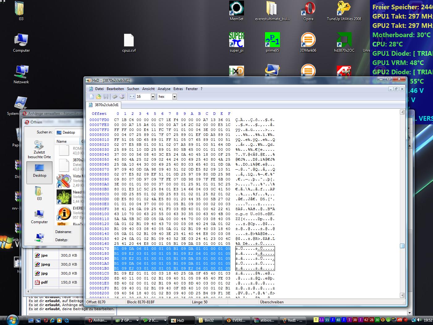

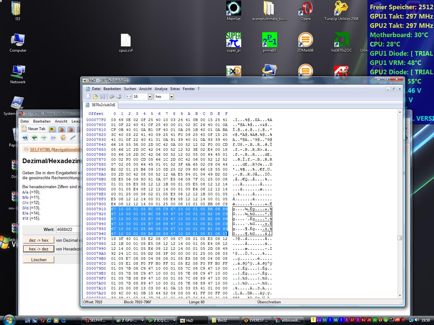

hier mal par hxd screens. bin ich da an der stelle richtig ? wo die sachen gespeichert sind wenn nicht zeig mir mal bitte wo das im bios steht vcore chip takt speicher etc. @ ALEDANDER ... danke.. müsstest du ja eigentlich wissen wenn du das so programmieren kannst das dein editor es abspeichert.

AW: BIOS Editor für ATI 3850 / 3870
@l33
nein, da biste an den falschen Stellen ;)
Such mal nach "01010203" als Hex-Wert. Danach kommt deine gesuchte Sektion. :)
Also kannst du das "große" BIOS in beide Flashes reinjagen und es funzt?´
Wenn ja, dann haben die bei Tech-Powerup irgendwas mit ihren Images falsch gemacht... :)

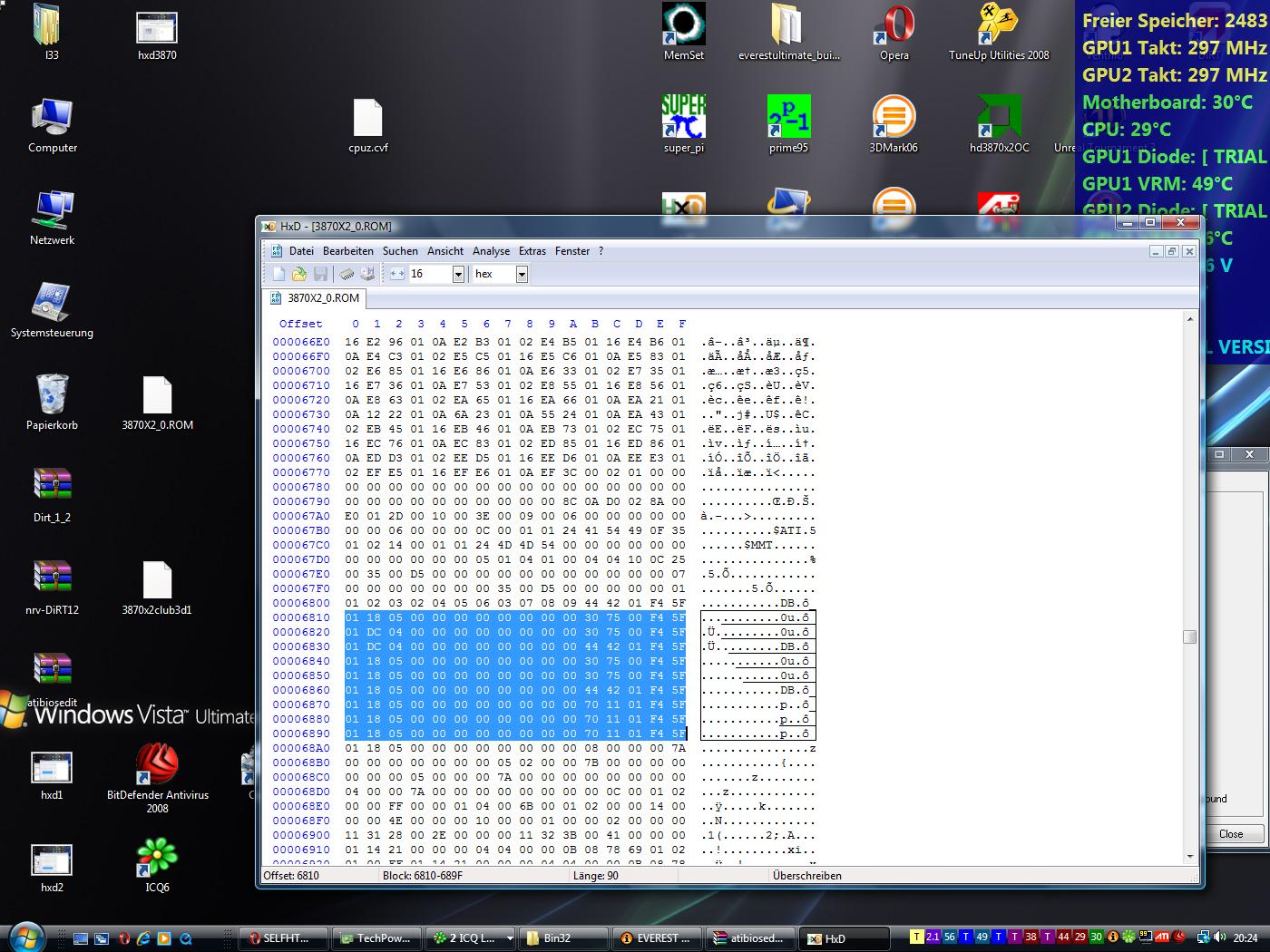

schauh ob ich da richtig bin muss ich ja ;) eigentlich zeichne mir mal die wichtigen werte ein denn ich hab mal paar werte umgehext kommt irgentwie nicht auf zahlen die ich kennen müsste wie zb 3d takt 901 (900) oder chip takt 2d bzw 3d etc..... stell ich mich zu doof an :D ?
die zahl 44 42 01 chiptakt 825 richtig? bzw 01 42 44 bzw 14244 :D ? -> 82500
stehen da irgentwo die vcore dinga ?
