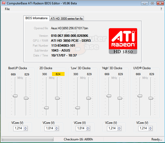

Bin nun mit der neuen Oberfläche schon etwas weiter fortgeschritten, ich würde schätzen, dass ich zu 50% fertig bin.
Hier mal ein Screenshot unter Vista x64 (Ja, es lässt sich ohne Probleme starten
Dennoch liegt ein hartes Stück Arbeit vor mir. Deshalb werde ich vermutlich doch erst zum Wochendende hin die neue Version veröffentlichen können.
