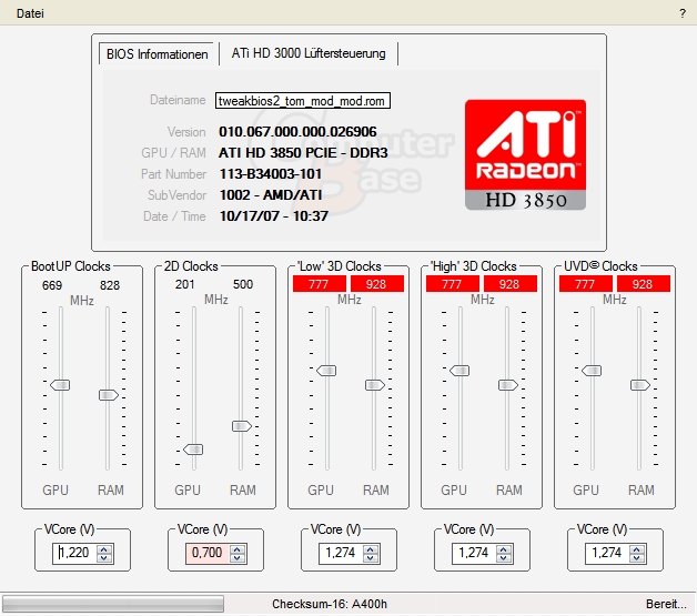

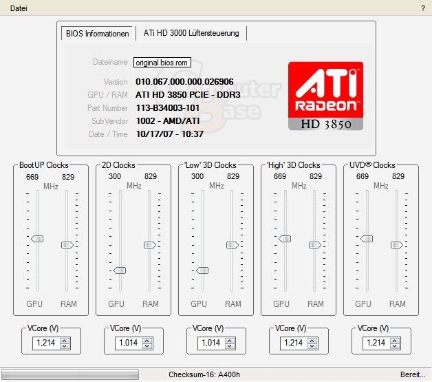

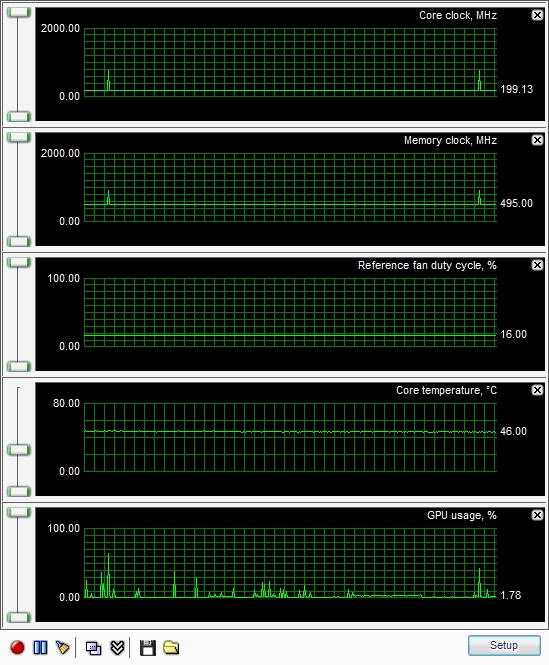

habe die 2d clocks und volt runtergedreht auf 200 mhz @ 0,7 V...
scheint nun im idle um ca 5 °c kühler zu laufen...
mal nen paar fragen:
wenn ich die 2d sachen weiter runterschraube, kann es passieren das die graka nicht mehr "hoch" fährt?
und kann man das im abgesicherten modus dann "fixen"?
wie weit seid ihr schon runter?

@Tom2fast4u
Ich glaube der 2D-Takt setzt erst beim laden des Grafiktreibers ein. Mein Energiemessgerät zeigt nämlich beim Booten höhere Werte an als unter Windows bei 2D-Takt und 100% CPU-Last. Und nur durch die Festplatte kann der höhere Stromverbrauch nicht zu stande kommen. Unter DOS müsstest du deshalb weiterhin flashen können. 100% sicher bin ich jedoch nicht.
Das mit dem abgesicherten Modus kannst du doch leicht selbst testen.
@schattenhueter
die boot clocks lass ich ja unangetastet
ich nehme an, dass die 2d clocks treiberbedingt geschaltet werden, oder??? (^^ach ja, ist ja auch deine vermutung ;))
wenn das der fall ist, müsste es ja im abgesicherten modus noch gehen...
bin ich mir aber halt unsicher, ob ne "zerflashte" karte, so noch bearbeitet werden kann???
edit: im abgesicherten modus lassen sich mit rivatuner leider keine werte auslesen und auch winflash funzt nicht :mad: ich versuchs mal mit atiflash...
