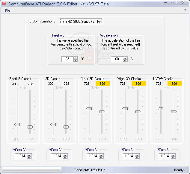

moin leute.
ich kann keine lüftersteuerung auswählen (siehe screenshot).
ist das normal oder muss ich noch was machen?
habe eine hd3870 von asus.
das bios habe ich mit gpu-z ausgelesen und gespeichert.
gruß booyaka
Hallo Leute! Vielleicht kann mir jemand mit meinem Problem helfen. Ich bin neu hier, wollte aber schon länger meine GeCube HD3850 flashen, da GeCube blöderweise PowerPlay in seinem BIOS nicht verwendet. Wenn ich das vorher gewusst hätte, na ja ...
Ich habe nach der Anleitung das BIOS mit dem Editor verändert (s. Bilder im Anhang) und mit ATIWinFlash eingspielt. Es hat alles ohne Probleme funktioniert. Die Einstellungen habe ich mit RivaTuner kontrolliert und 3D-High mit ATITool-3D-Fenster getestet. Es ist alles so wie es sein sollte gelaufen - so weit so gut.
Das Problem:
Wenn ich nun ein Spiel starte, sehe ich nach 1-2 Minuten schwarzen Bildschirm (von der GraKa kommt kein Signal mehr, nehme ich an). Das geschah später sogar im 2D-Betrieb nach ein paar Minuten. Die Lüftersteuerung scheint zu funktionieren, weil der Lüfter ab 65 grad hörbar aufdrehte. Überhitzt sich irgendwas bei der GraKa? Aber warum selbst im 2D-Modus?
Hat jemand eine Ahnung, woran es liegen könnte???
Danke

GamerXXL schrieb:
...wollte aber schon länger meine GeCube HD3850 flashen, da GeCube blöderweise PowerPlay in seinem BIOS nicht verwendet...
Das stimmt so einfach nicht.
Jede momentan erhältliche HD3000er-Karte unterstützt Powerplay.
Der größte Anteil der Stromersparnis unter 2D kommt vom sogenannten Clock-Gating.
Dabei werden bestimmte Teile im Grafikchip einfach abgeschaltet bzw. vorübergehend nicht mit einem Taktsignal versorgt.
Den zweitgrößten Effekt hat das Senken der Betriebsspannung und auch das wird standardmäßig von jedem BIOS realisiert.
Lediglich das Heruntertakten haben nicht alle Hersteller implementiert.
Das ist aber weniger schlimm, da man damit kaum noch etwas einsparen kann.
Wenn es Dir wirklich auf die letzten 2-3Watt ankommt, dann versuche Chiptakt und -spannung noch etwas zu drücken, aber lass den Speicher lieber in Ruhe.
Wie Asmodi schon sagte bringt das Untertakten beim Speicher quasi garnichts, sondern schafft lediglich Probleme.
Es hat schon seinen Grund, dass die Hersteller beim Speicher kaum an der Taktschraube drehen...
