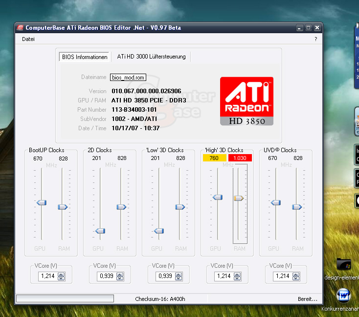

also ganz genau kann dir das sicherlich keiner sagen, da es wie beim OCen von jeder Karte individuell abhängt. Unterhalb 0,9v würde ich sicherlich nicht gehen, da es hier zu Fehlern kommen kann, oft werden diese Werte von der karte auch gar nicht mehr angenommen. Bei mir habe ich jetzt (siehe Post#1060) 0,939v für 2D und Low-3D eingestellt (siehe Anhang).
Grüße,
franeklevy
