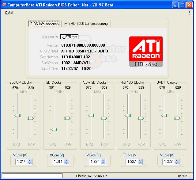

Sicher dein original Bios. Lege eine kopie davon an und setzte mit dem Editor darin die Taktraten und Spannungen wie im Bild zu sehen. Vielleicht behebt es das Problem.

Richtig. Um ein Hin und Herschalten der Taktraten und Spannungen zwischen Low 3D, High 3D und UVD zu vermeiden setzen wir alles auf die gleichen Werte.
