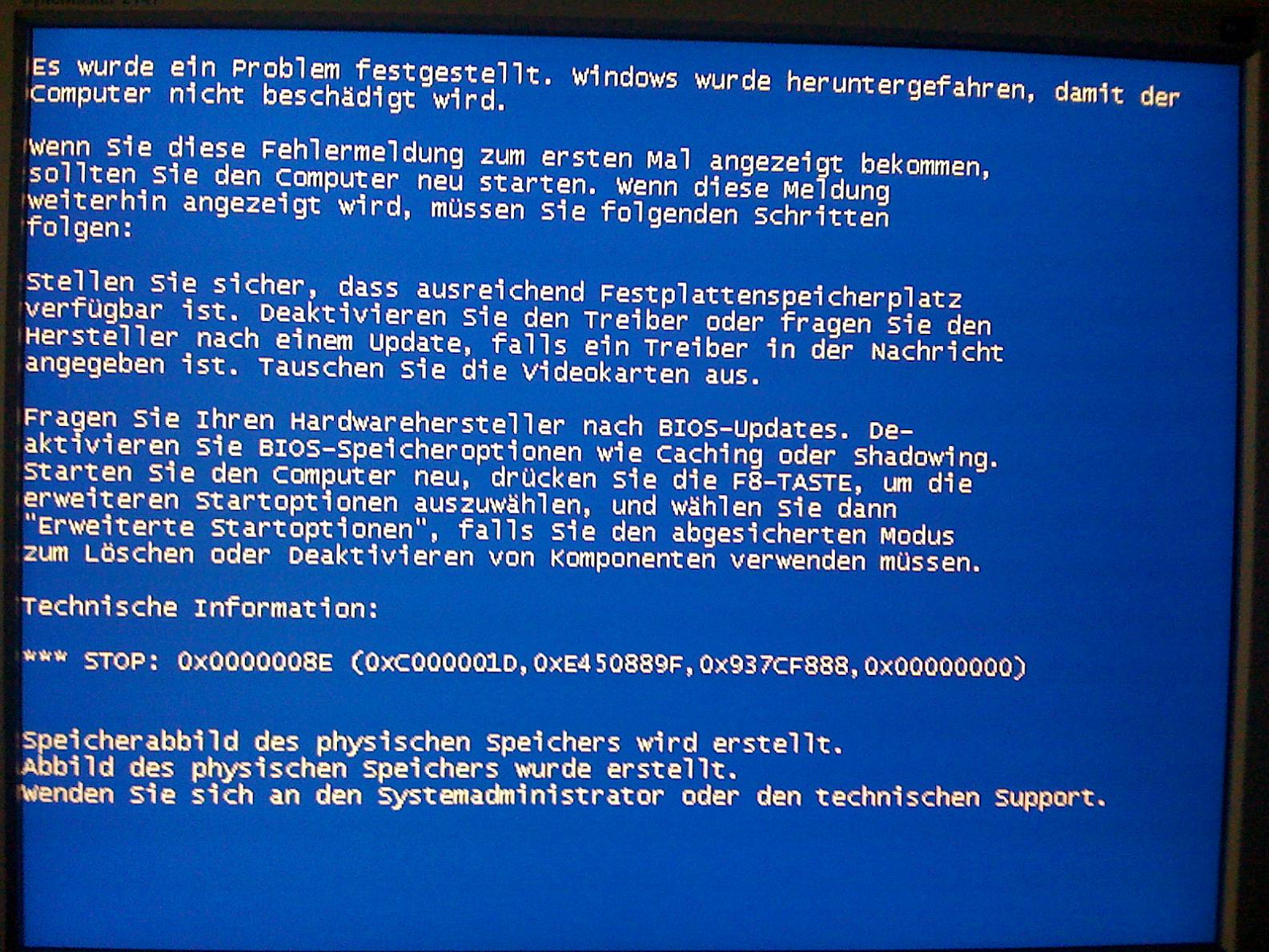

EDIT:// Hab noch ein Foto vom Bluescreen gemacht. Vllt sagt das mehr aus.

Könnte eher am Netzteil liegen das es im 3D betrieb nicht genug saft liefert und einfach ausgeht.
Was hast du denn für ein Netzteil / wieviel spannung liegen auf den 12V schienen ? (steht an der seite des Netzteils)
Hi,
hast du dir mal die Temperatur im Bios angeschaut ob die dann ungewöhnlich hoch ist bei dem Prozi? Denn Graka und Prozi sind nicht grade dafür bekannt sehr kühl zu laufen.
Ist der Grafikkartentreiber aktuell? Hast du sonst irgendwelche Änderungen an den Systemtreibern vorgenommen? Sind die aktuellen Windowsupdates und Servicepacks installiert?
Also wie du merkst würde ich erstmal die Softwareseite komplett checken um dann mal zu sehen ob es an der Hardware liegen kann. Generell ist für CoD5 der rechner ein bissln schwach auf der Brust... vorallem was den Prozessor angeht.
Lief CoD5 denn schonmal oder hast des erst nach dem Treiberupdate probiert?

Ich hab jetzt mal kurz wutentbrannt den pc verlassen. Hat sich schon wieder neu gestartet :(
So, Ich hab ein Enermax Liberty 500 W NT. Es verträgt 384 W auf der 12V Schiene.
Ich hab schon einen Mem-Test gemacht. Aber ich glaube nicht, dass es daran liegt, da ich mit Photoshop usw gearbeitet hab (RAM-Auslastung von 80-99%) und da stürzt nix ab oder startet neu.
Software kann nicht viel sein. Ich hab WinXP Pro SP3 neu installiert. Dachte mir vorher das Problem wird damit behoben (falsch gedacht). Jetzt habe ich das Sys neu aufgesetzt und immer noch das gleiche Problem. Direkt nach dem neu aufsetzen habe ich glaube ich die 8.11 Display Driver installiert. Dann mit Drivercleaner wieder gelöscht. Dann 8.1, 8.2, 8.3, 8.5, 8.7 und 8.10 (mehr hab ich noch nicht gecheckt). Vorher lief das Sys mit 8.3, jetzt hilf nichts mehr.
Kann ich irgendwie prüfen ob ich zu wenig Saft auf der Karte hab?

Achja, ist der Omega Driver nicht sehr alt? Auf Basis von Cathalyst 7.12?
Ja ist er! Aber ich hatte den gleichen Bluescreen wie Du, und nachdem ich den Omega 7.12 intalliert hatte keine probleme mehr.
Ok, dann mach ich das jetzt, muss aber schlafen gehen (Morgen wichtige Prüfung :()werde erst morgen wieder kommen.
