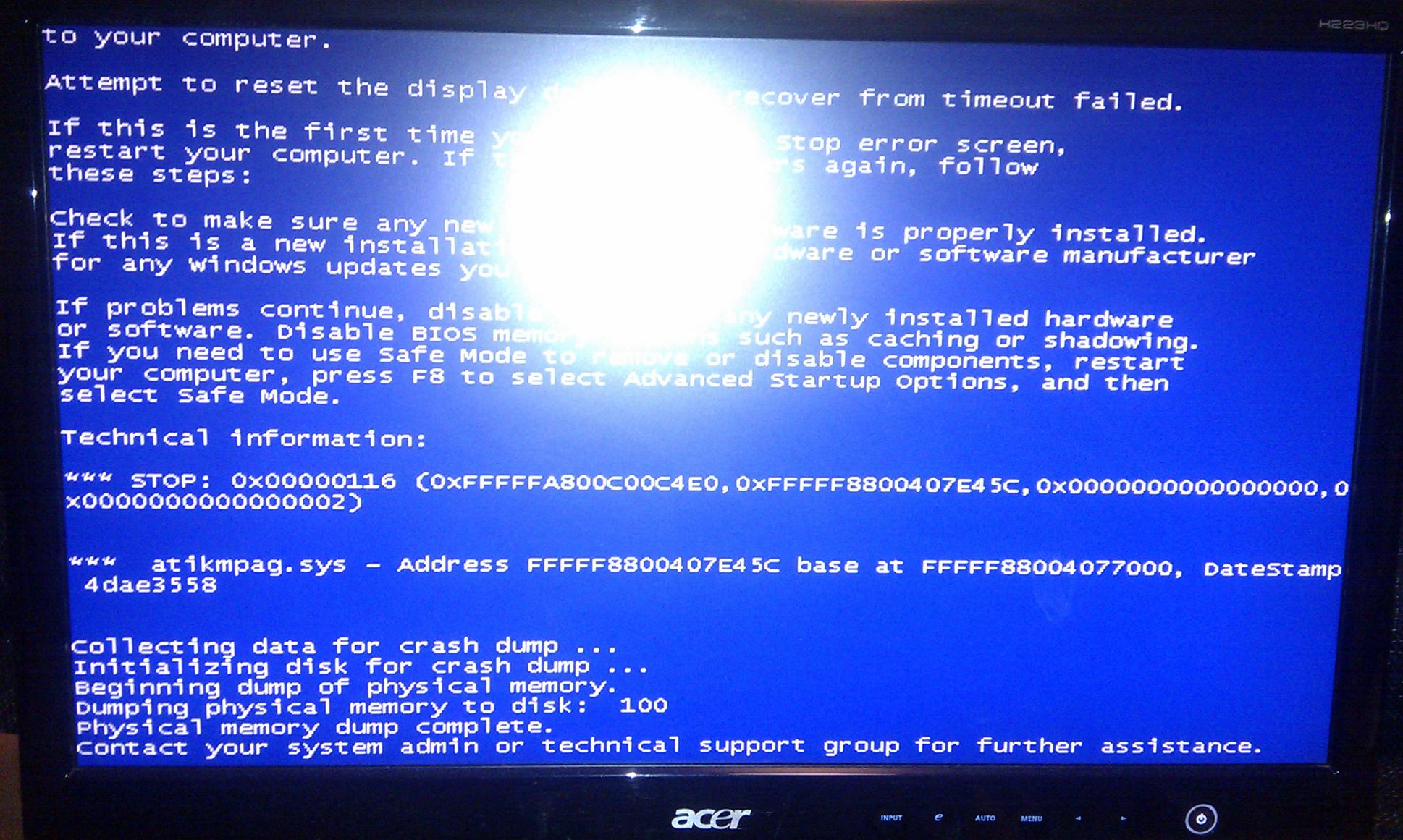

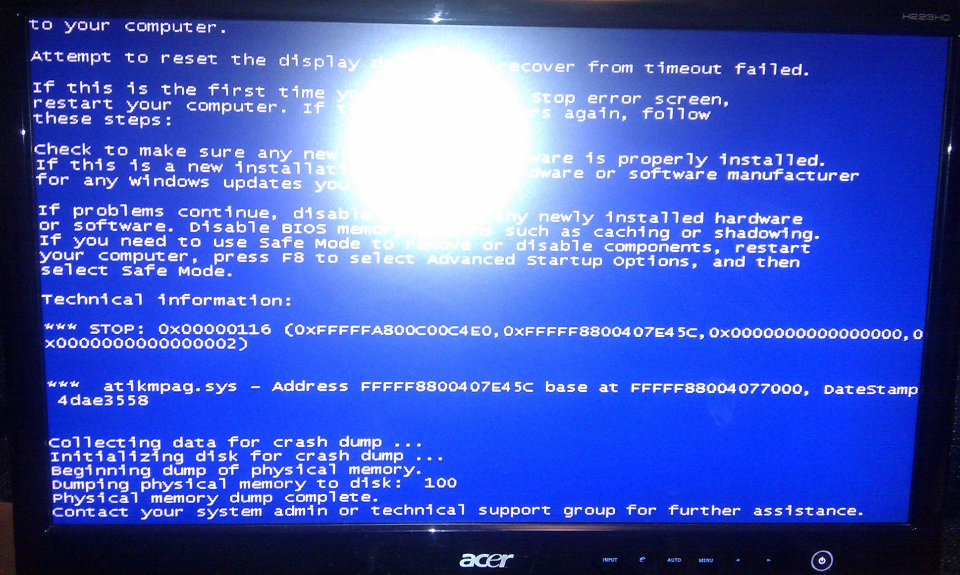

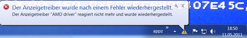

Bevor ich nun wieder einen neuen Thread eröffne (alter Thread), frage ich dich einmal, welchen Treiber du installiert hast, und ob die Probleme wirklich beseitigt worden sind? Ich habe nämlich nun meinen PC (siehe Signatur) neu aufgesetzt und habe zwar keine Freezes mehr (die ich mit dem 11.4 hatte...), dafür aber Bluescreens (siehe Anhang) mit dem Catalyst 11.5. Muss mir auch noch diesen Thread genauer durchlesen: Bluescreen atikmpag.sys. Bei mir läuft das Problem folgendermasen ab: normal Arbeiten - dann wird der Bildschrim kurz schwarz (manchaml auch rot, oder grün...) - nach einer gewissen Zeit kommt die Fehlermeldung "...Der Anzeigetreiber wurde nach einem Fehler wiederhergestellt..." - normal Arbeiten - dann nach einer Zeit wird er schwarz gefolgt vom Bluscreen (wie im Anhang) - und das immer genau gleich! Hast du einen Tipp? Ist meine GPU hinüber? Welchen Treiber sollte ich deiner Meinung nach installieren (11.5a)? Hab schon 11.2 - 11.5 durchprobiert, keiner lief stabil... Danke schon mal, greetz@all&hf! misa
