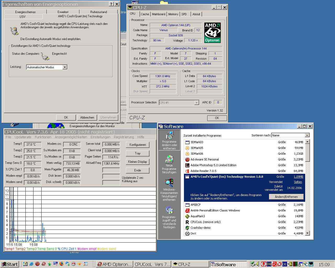

mein System sagt mir was anderes.
Im Bios Cool 'n' Quiet aktiviert, Treiber drauf und es läuft.
Mainboard ist das Asrock Dual Sata2 mit nem 144 Opti.
