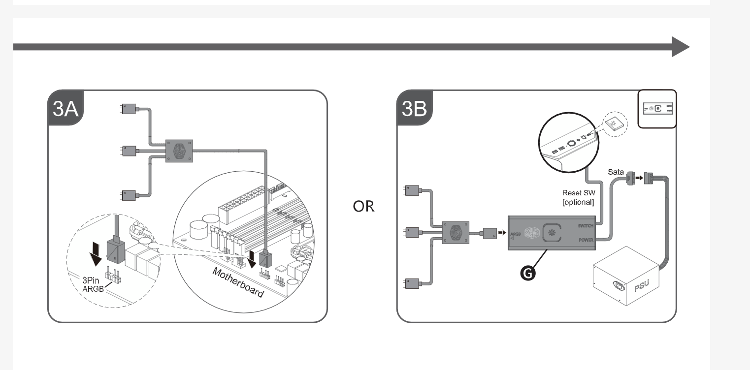

Moin zusammen,
mein konfigurierter PC mit oben genanntem Gehäuse ist nun eingetroffen. Jedoch bin ich davon ausgegangen das die kleine Taste am Gehäuse mit der Glühbirne, für das abändern des Farbschemas zuständig ist. Tatsächlich jedoch startet der PC damit neu, somit arbeitet diese wie eine Resettaste.
Hat hier jemand eine Idee was da falsch läuft? Der PC wurde von PCSpecialist zusammengebaut und konfiguriert.
Beste Grüsse
Steven
Falsch läuft da gar nichts - die Taste kann lt. Anleitung alternativ als RGB oder als RESET-Taste verwendet werden, offensichtlicht hat PCSpezialist sich eben für diese Variante entschieden.
Reaktionen: St3vinho85
mainbaord + gehäuse anleitung aufschlagen, rausfinden welche 2 Schruaben zu lösen sind um seitenteil zu entfernen und dann musst bestimmt nur ein kabel umstecken irgendwo auf mainbaord. kann auch sein dass dies im BIOS geht. recherchier mal in den anleitungen
Der Hersteller wird davon ausgehen, dass du die Beleuchtung über die Software vom Mainboard Hersteller steuern willst, und hat den ARGB Hub damit verbunden, und den Switch am Frontpanel Anschluss zum Resetten.
Wenn du das anders haben willst, kannst du den Hub und den Switch vom Mainboard abziehen, und den Switch dann an den Hub stecken, dann sollte es klappen.
Habe direkt mal nachgeschaut und es auch gefunden.
Danke für euren Tipp, da hätte ich wirklich selber drauf kommen müssen.

Ja genau, das Bild hab ich nun auch entdeckt :)
Werde es auch lassen wie es ist und die Steuerung über die Aura Sync Software nutzen. Auch wenn diese echt nerven kann weil er nach einem Neustart oft die letzte Einstellung nicht übernimmt.
