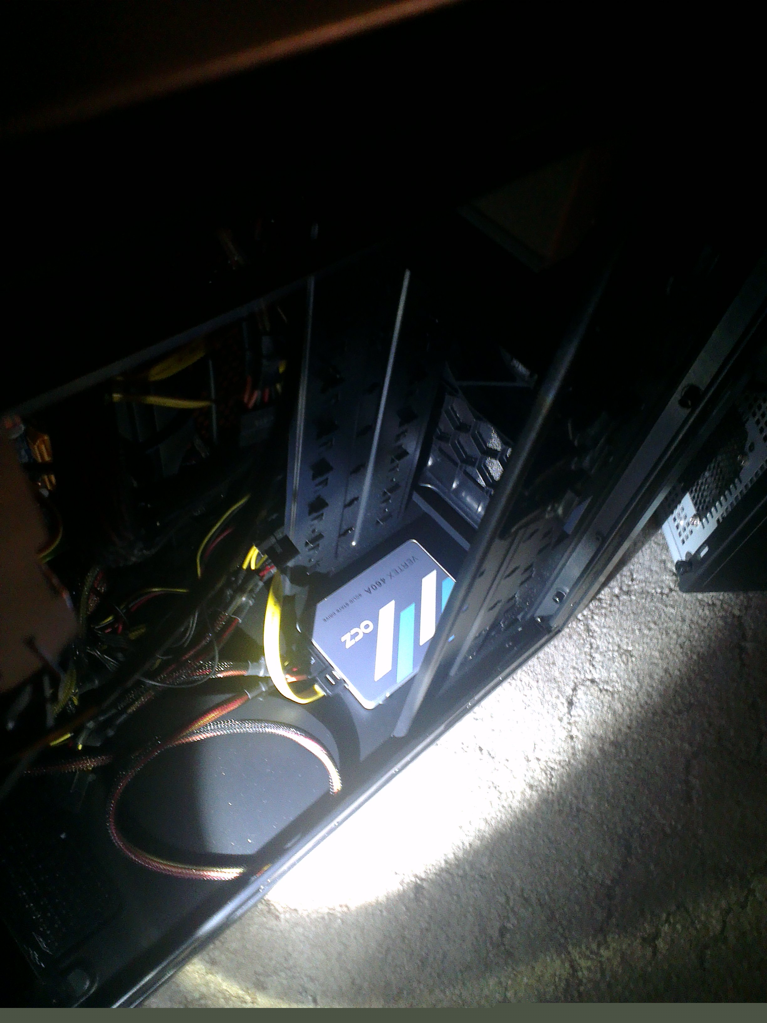

ich kann dir sagen, dass es eine Position gibt, in der du die SSD einbauen kannst auch ohne Adapter, da ich mir das Gehäuse selbst für meine Mutter gekauft und gestern erst zusammengebaut habe.
Es gibt ganz unten in den 3,5 Zoll Festplattenschächten die Möglichkeit die SSD mit 4 Schrauben einzubauen (siehe Bild). Diese musst dann halt von unten (Boden) aus reinschrauben. ;)
