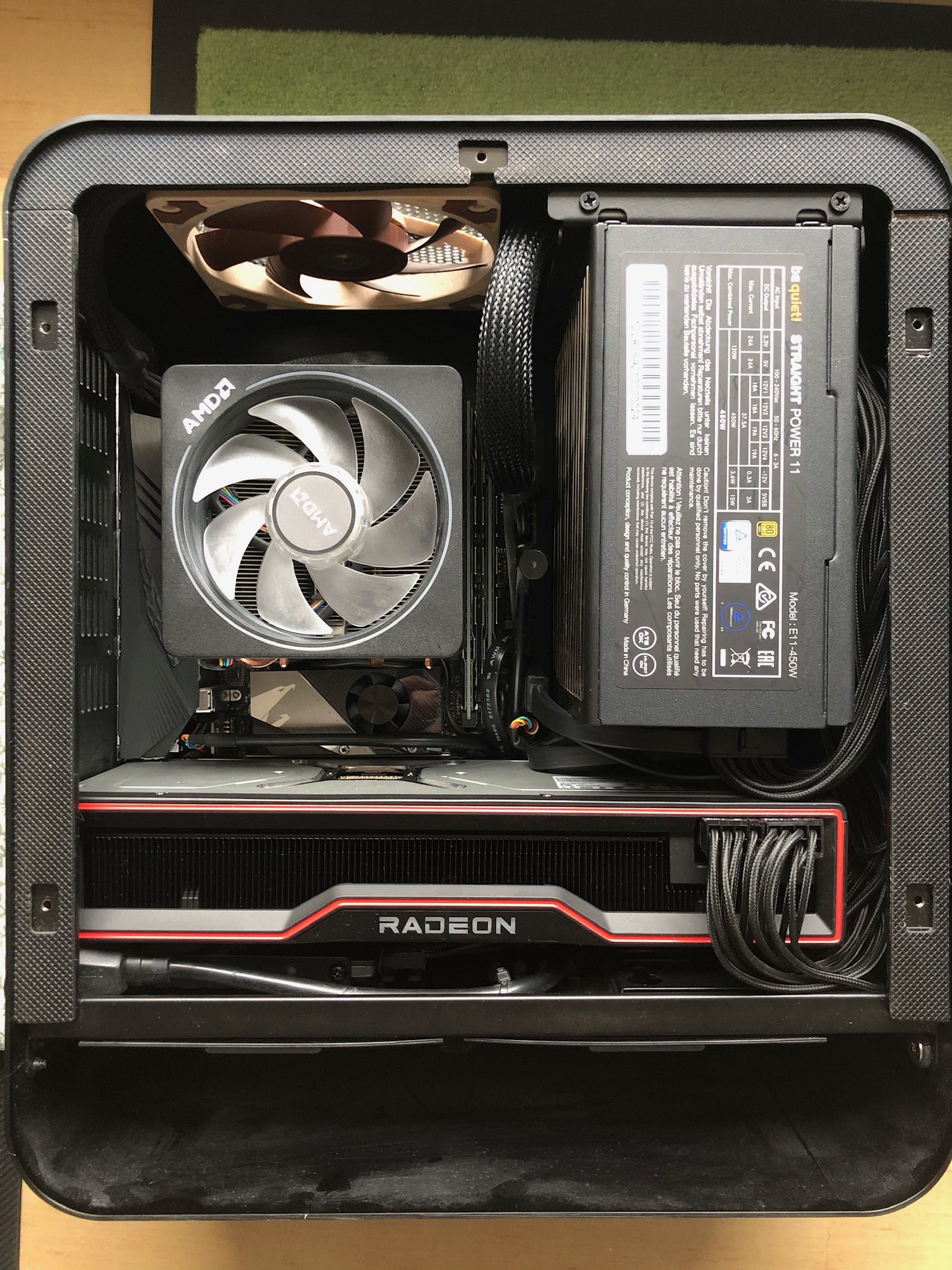

Hi, falls es jemanden noch interessiert: Mit viel Gefummel ist das ein X570 Brett, Ryzen 3700X und 5700 XT.
Edit: Die Referenz GraKa habe ich genommen, da sie die warme Luft direkt wieder aus dem Gehäuse bläst.
Sehr interessant - wie sehen Temperaturen und Lautstärke im idle aus?
(habe selber gerade ein 2600X + GTX1070 System im UMX1 Plus gebaut)
Der Noctua "oben" (bzw. links im Bild) ist ein Noctua NF-A12x15, oder?

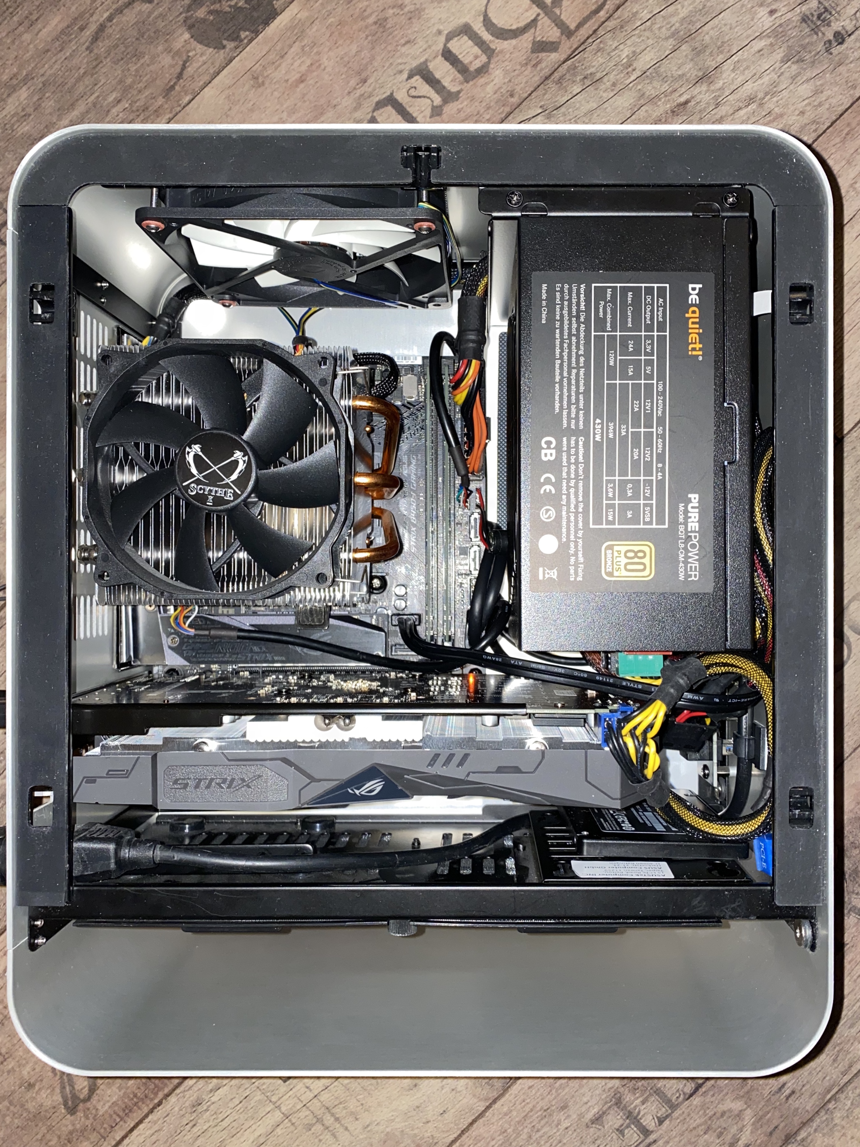

@Pheodor
zu A: die SSD MX500 könnte z.b. an die Seiten vom Netzteil geklebt (Doppelseitiges Klebeband) werden. Zur Not könnte ich auch einfach für ein paar Euro mehr auf eine M.2 SSD die direkt auf dem Board montiert wird ausweichen. Aber nach dem Bild hier zu urteilen sollte am Netzteil platz für die SSD sein.
zu B: ...Bohrungen, um den Radi zu befestigen...
Sehe ich nicht so als Problem, der Radi hat Gewicht, dann noch die 2 Lüfter die mit dem Radi verschraubt sind und etwas doppelseitiges Klebeband - sollte genug halt geben. Ich will das Gehäuse ja nur an einer Stelle im Wohnzimmer stehen haben und nicht damit durch die Gegend laufen ;-)
zu C: Das Netzteil, insbesondere die Kabel ....
Ja aktuel habe ich schon ein Teilmodulares gewählt - aber das riesige 24Pin-Kabel für das Netzteil sind schon nervig. Aber wie im Bild oben zu sehen würde so ein Netztteil ansich ja schon passen. Bei mir würden dann auch die 6/8-Pin PCI-e Grafikkarten Kabel wegfallen.
zu D: Der Netzteilanschluss nach draußen könnte ebenfalls im Weg sein.:
Stimmt - sehe ich auch in dem Bild. Ist irgendwie ne ungünstige Gehäuse / Netztteil Anordnung. Müsste man genau prüfen wieviel Platz dannn da noch übrig ist. In dem Build oben ist ja unter der Grafikkarte noch eine 3,5 Zoll HDD.
Ansich muss es auch nicht zwangsläufig dieses Gehäuse sein. Andere Vorschläge?

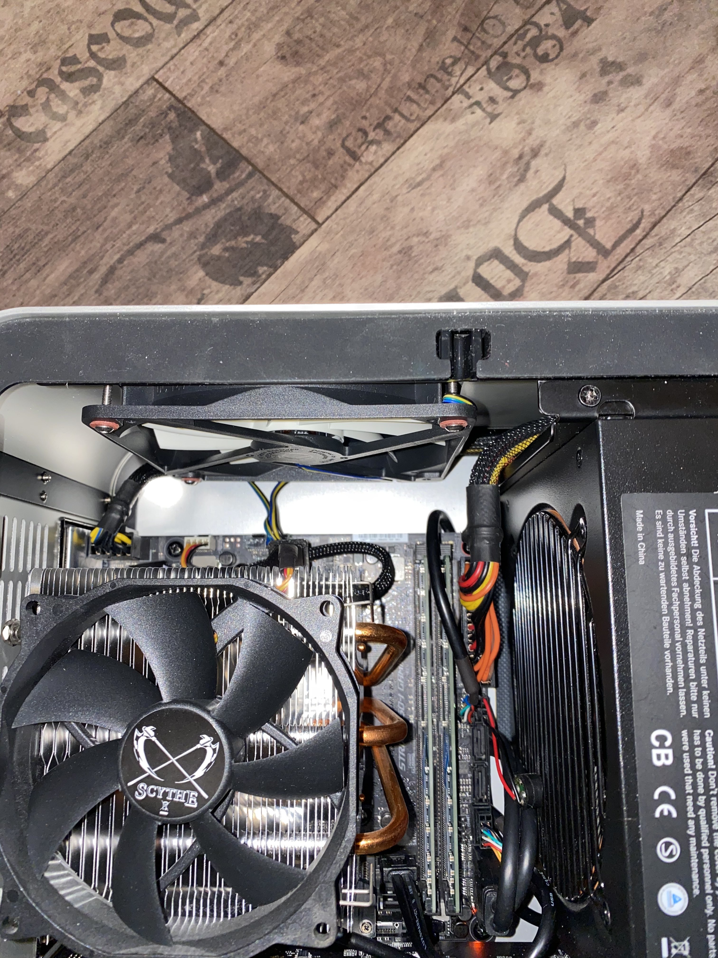

IndianaX schrieb:
@SavageSkull: Sorry für die späte Antwort. Oben geht nur ein Slim-Lüfter, alles andere kollidiert mit dem Mainbord.
Hallo und guten Tag,
Fall es noch jemanden interessiert:
man kann den obigen lauten mitgelieferten Lüfter durchaus durch einen normal tiefen ersetzen, wenn man längere M3
Gewindeschrauben (25mm) zur Hand hat. Habe Ich in meinem Umx Gehäuse auch gemacht.
Noch ein Tipp: wenn man die Gehäuserückseite an den silbernen Schrauben oben, unten und links (und die obere Schwarze Schraube der Kaltgerätebuchse) löst kann den Rahmen links etwas anheben/verkanten dadurch lässt sich die Grafikarte wesentlich einfacher in den Slot einsetzen ohne viel
Fummelei.

Hi, sorry, ich hatte gar nicht mitbekommen, dass es Fragen gab.
Ja, oben ist ein Noctua 120\15 Lüfter drin.
Update: Eine Radeon 6900XT passt auch.
Nur das 450 Watt Netzteil schafft das nicht ;).

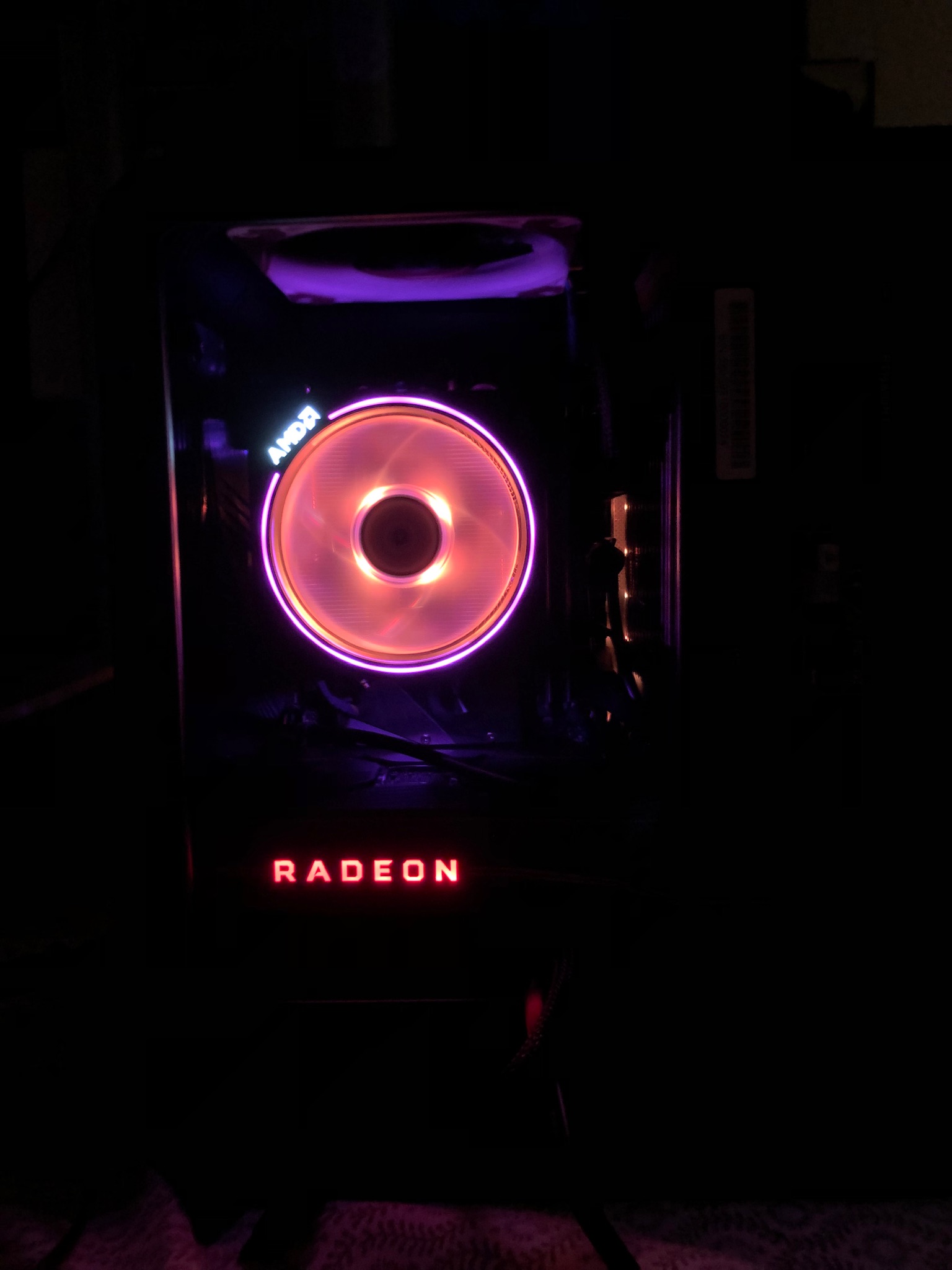

palace schrieb:
Auf dem mittleren Bild von Dir sehen die Rotorblätter so aus, als würden sie in Richtung CPU schaufeln.
Der Pfeil (den sieht man auf dem Bild nicht) auf dem Lüfter zeigt nach oben/draußen. Der gibt ja die Luftstromrichtung an. Aus der Stellung der stehenden Lüfterschaufel kann man die Luftstrorichtung doch gar nicht erkennen, wenn man nicht weiß ob er links oder rechtsdrehend ist?
So… das Ganze hat mir jetzt doch keine Ruhe gelassen… hab den Rechner nachdem er schon lange so läuft aufgemacht, und den Lüfter noch mal oben gelöst um den Pfeil anzuschauen…
Du hast recht … das Ding bläst falsch… aber da man da schlecht an die unteren Schrauben kommt… lasse ich es so… ist mir zu viel Aufwand…
Wie konnte mir das damals nur passieren… ich war der Überzeugung der Lüfter bläst nach oben raus….
Dann würde ich aber noch einen Staubfilter am Gehäusedeckel anbringen.
Du kannst die "Puste Richtung" der Lüfter auch sehr einfach mit einem Stück Papier testen. Bei dir müsste das Papier logischerweise jetzt oben liegen bleiben.
