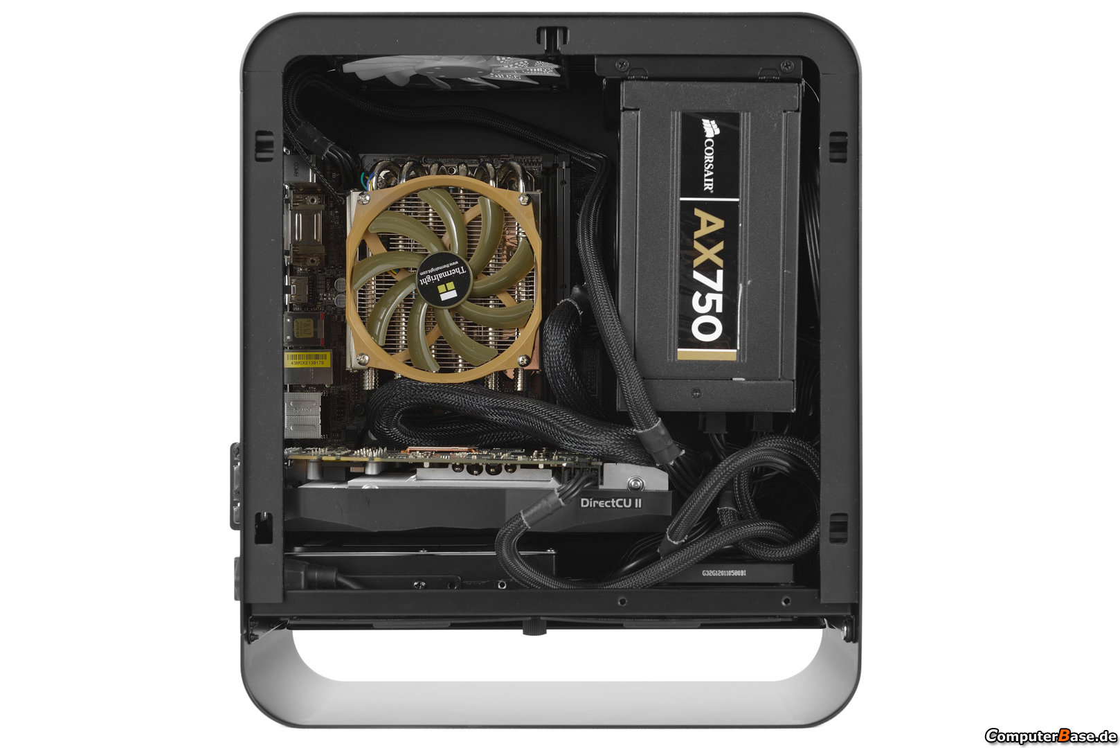

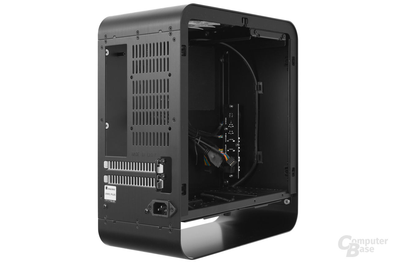

hast du eigentlich probleme mit der stromversorgung der graka?
ich meine den abstand zur gehäuse seitenwand. die anschlüsse der MSI sind doch auch seitlich oder?

Hat alles rein gepasst allerdings geht der Seitendeckel hinten-unten nicht zu, da die Grafikkarte um 2mm zu breit ist (wurde oben schon genannt). Die Noppen am Seitendeckel lassen sich bei mir nicht runterschrauben. Offenbar habe ich eine andere/neuer Version des Gehäuses.

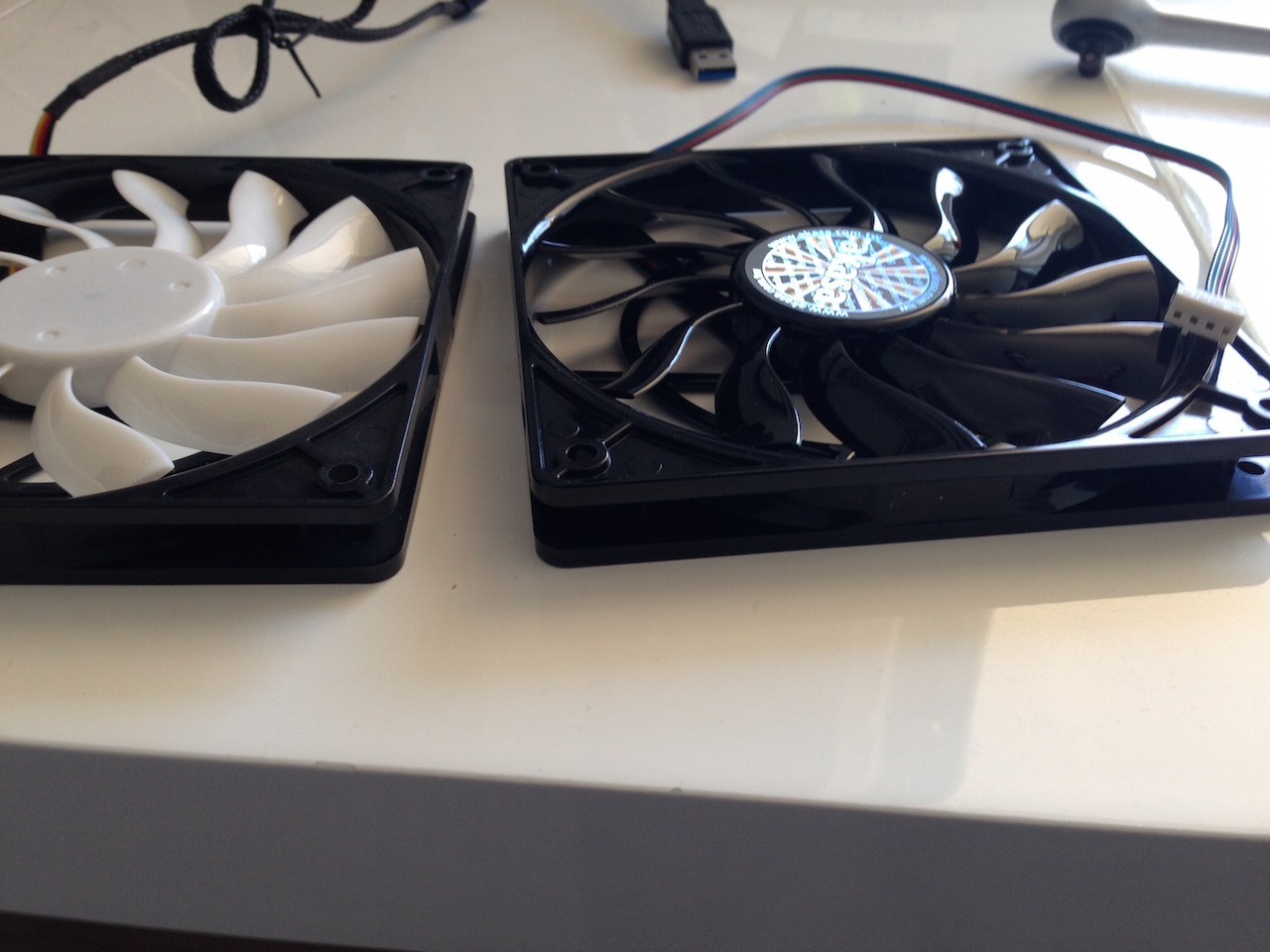

Ein anderes Problem ist der Gehäuse=Systemlüfter mit seinem 3Pin Anschluss. Am Mainboard ist ein 4Pin Anschluss. Schließt man den Lüfter an, so dreht er nur auf Maximum, da der Regelkanal nicht funktioniert. Ich habe ihn mal abgeschlossen, weil ich glaube, dass das Ding ohnehin nicht recht warm werden wird. Und wenn doch, dann tausche ich den 12x12x1,5mm Lüfter gegen einen anderen aus. Ein 12x12x2,5 würde auch reinpassen.
Nun habe ich einen kleinen Spalt und werde damit leben. Sonst ist alles fein!
Habe nun den Gehäuse=Systemlüfter mit dem 3-Pin Anschluss gegen ein neues Modell mit 4-Pin Anschluss getauscht: Akasa Slimfan 120mm 4Pin 15mm dick.
Danach muss man im BIOS die minimale Drehzahl runter drehen, da er sonst deutlich hörbar läuft. Zumindest war das bei meinem MSI Mainboard (s. oben) der Fall.

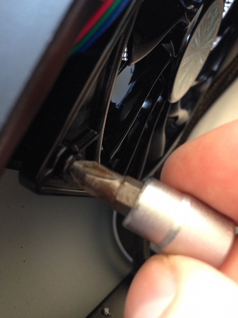

Ein Austausch geht recht einfach u. man muss dazu das Mainboard nicht komplett ausbauen. Ich habe lediglich die GraKa ausgebaut u. das Mainboard samt CPU u. RAM vom Gehäuse gelöst u. nach unten geschoben. Danach kommt man mit einen Faust-Kreuzschlitzschraubendreher oder einer Nuss mit Kreuzschlitzaufsatz gut zu den Schrauben, die nur sehr leicht angezogen sind.
Eine breiterer Lüfter lässt sich aus meiner Sicht nicht so einfach montieren, Lüfterstärke u. Anschraubbolzen auf die Schrauben abgestimmt sind. Bastler schaffen es bestimmt irgendwie aber problemlos passt nur wieder ein 120x120x15mm Lüfter.
Ein paar Bilder:
Links Original, rechts der neue Lüfter mit 4Pin-Anschluss:

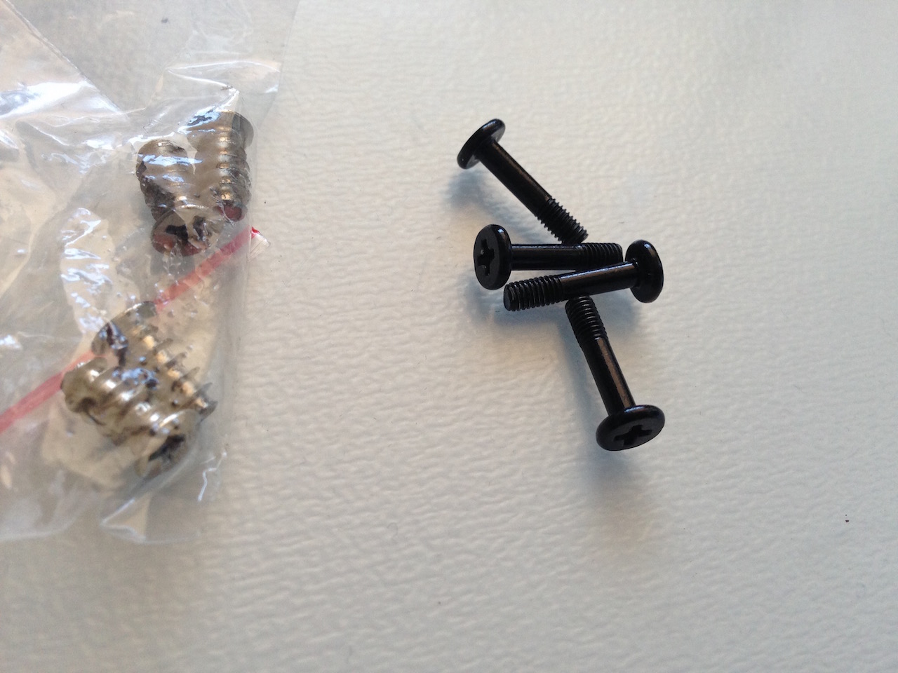

Links die mitgelieferten Madenschrauben, die nicht verwendet werden können. Rechts, die Schrauben, die zum Gehäuse passen:
Man sieht hier deutlich den Bolzen mit dem feinen Innengewinde, wofür die schwarzen Schrauben ausgelegt sind. Das sollte man beim Einbau eines breiteren Lüfters beachten.
Empfohlenes Werkzeug zum Austausch:

Ok, danke für die Info. Noch mal zur Graka: Geht die Seitenwand jetzt zu bei seitlichen Stromanschlüssen oder nicht?
Nachdem du die Asus verbaut hast, wird das Seitenteil ja nicht mehr gepasst haben. D.h. auch die Temp-Werte wurden bei offenen Gehäuse ermittelt?
aber in diesem Bild von Post #23 schaut es doch so aus, als wär reichlich Platz vorhanden?

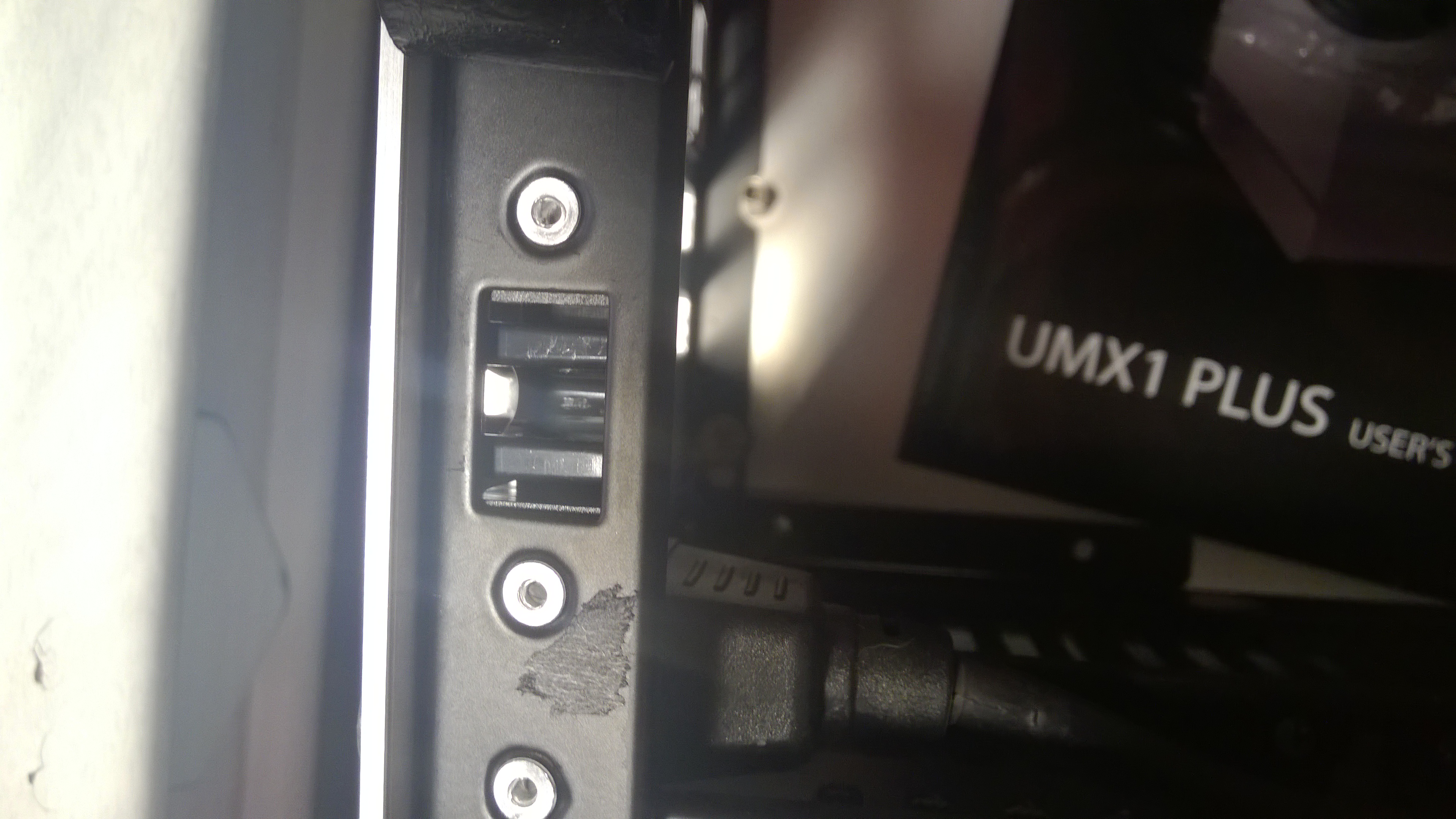

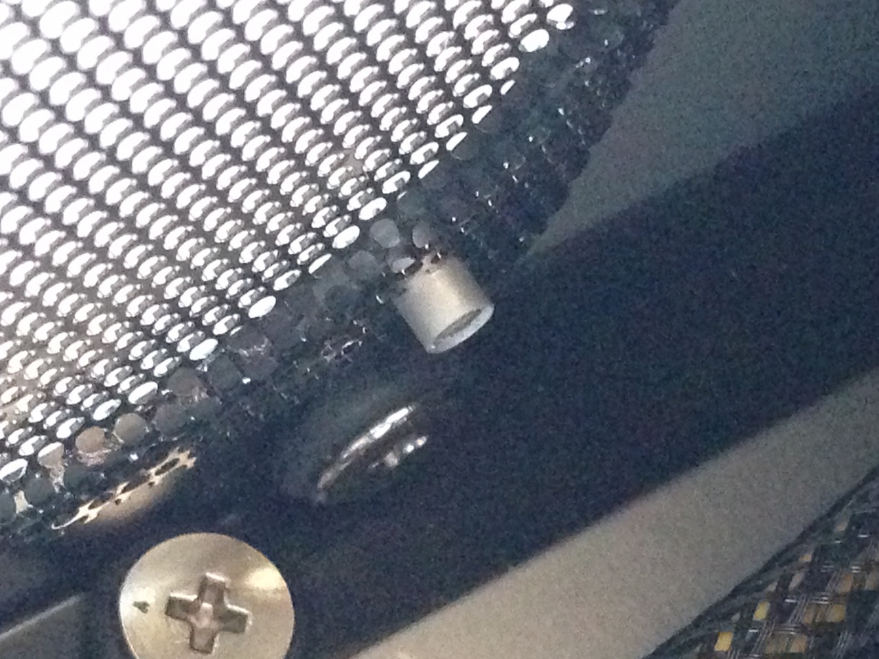

In dem Test wurde erwähnt, dass der Verschluss des Seitenteils abmontiert wurde um eine breite Grafikkarte einzubauen. Kann mir jemand sagen, mit welchem Werkzeug ich den Verschluss abschrauben kann? Für mich sieht es so aus, als wäre der Schraubenkopf "rund" - es könnte sich aber auch um einen sehr kleinen Inbus handeln. Hat jemand von euch ähnliche Erfahrungen gemacht und mir mitteilen welches Werkzeug sich zum abmontieren eignet? Leider habe ich nicht das passende Werkzeug im Haus und bräuchte mal einen Tipp :)
Zur besseren Veranschaulichung hier noch ein Foto:
Am Gehäuse wurde offenbar etwas verändert. Ich befürchte, bei deinem Gehäuse ist der Verschluss vernietet. Wie sieht die Verbindung denn von der anderen Seite aus?

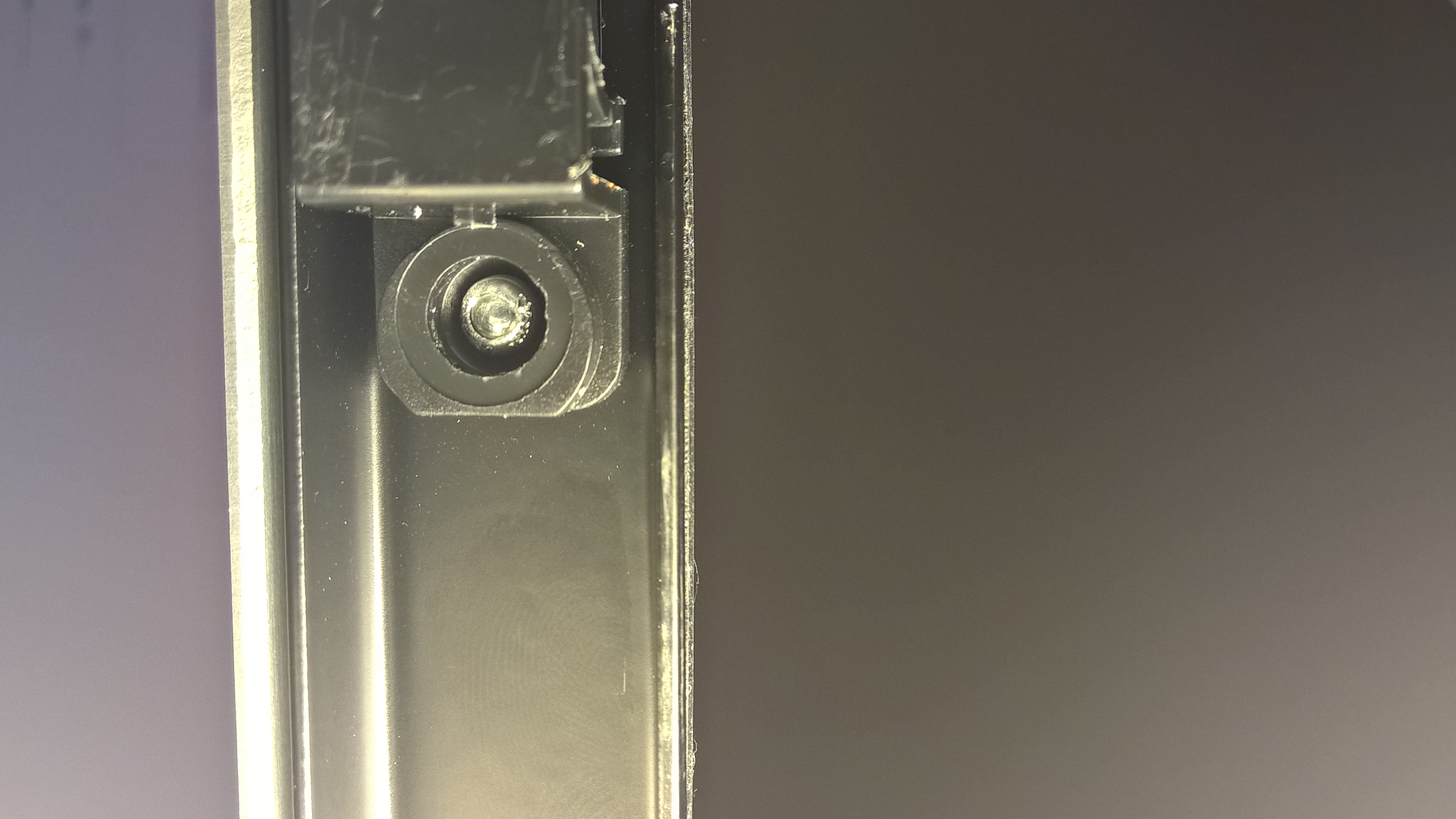

Danke für die schnelle Antwort! Du scheinst recht zu haben, ich habe soeben den Streifen entfernt, der die Niete verdeckt hat. Sieht so aus:
Irgend eine Idee, ob es eine Möglichkeit gibt den Verschluss abzumontieren? Vielleicht einfach durchbohren?
Hmm, sehr ärgerlich. Du kannst die Nieten höchstens aufbohren und den Verschluss anschließend mit Schrauben wieder befestigen, deren Gewinde so gerade in die Löcher des Verschlusses hinein passen. So war es ursprünglich ja auch gelöst. Pass dabei aber auf, das du den Kunststoff nicht beschädigst, zum Beispiel weil du eine zu große Schraube nimmst.
