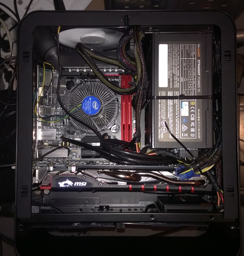

be quiet! Straight Power 10 600W CM (160mm) und 270mm 970 MSI Gaming 4G geht. Hab mir eben ein System zusammen gebaut im UMX1 Plus mit Fenster.
Die Kabel von Netzteil muss man um das Netzteil herum legen, so das sie von oben kommen.
Ich hab die Kabel vom Netzteil etwas zurecht gebogen und dann Netzteil mit den Kabeln nach unten auf eine gerade Fläche gestellt und alles mit Kabelbinder einmal um das Netzteil fixiert. Jetzt hat die Grafikkarte unter dem Netzteil gerade so Platz.
Wenn man sich das wirklich antun will sind also auch 160mm Netzteil in Verbindung mit 270mm Grafikkarte kein Problem.
Wem das zu stressig ist nimmt lieber ein 150mm Netzteil :P oder eine kurze Grafikkarte.
Falls die Grafikkarte in der Breite nicht passt, kann man auch Abstandhalter an die Schrauben vom Seiten Panel des Gehäuses anbringen.
burnout150 schrieb:
Hast du von deinem System auch entsprechende Bilder?

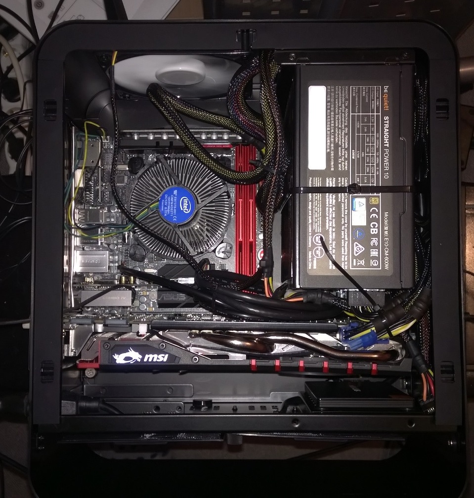

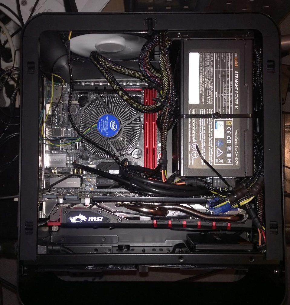

Hab mal eins gemacht, nicht wundern es ist noch ein i5 boxed Kühler verbaut und die Kabel sind auch nicht ganz sinnig durch den Innenraum gelegt da sich das entsprechend dann nochmal ändert:
Und genau so siehts aus wenn man sich mit den Kabeln ein wenig Mühe gibt. Den Platz zwischen NT und Front des Gehäuses hast du gut genutzt. Ich sehe meinen Kritikpunkt an dem Test damit bestätigt.

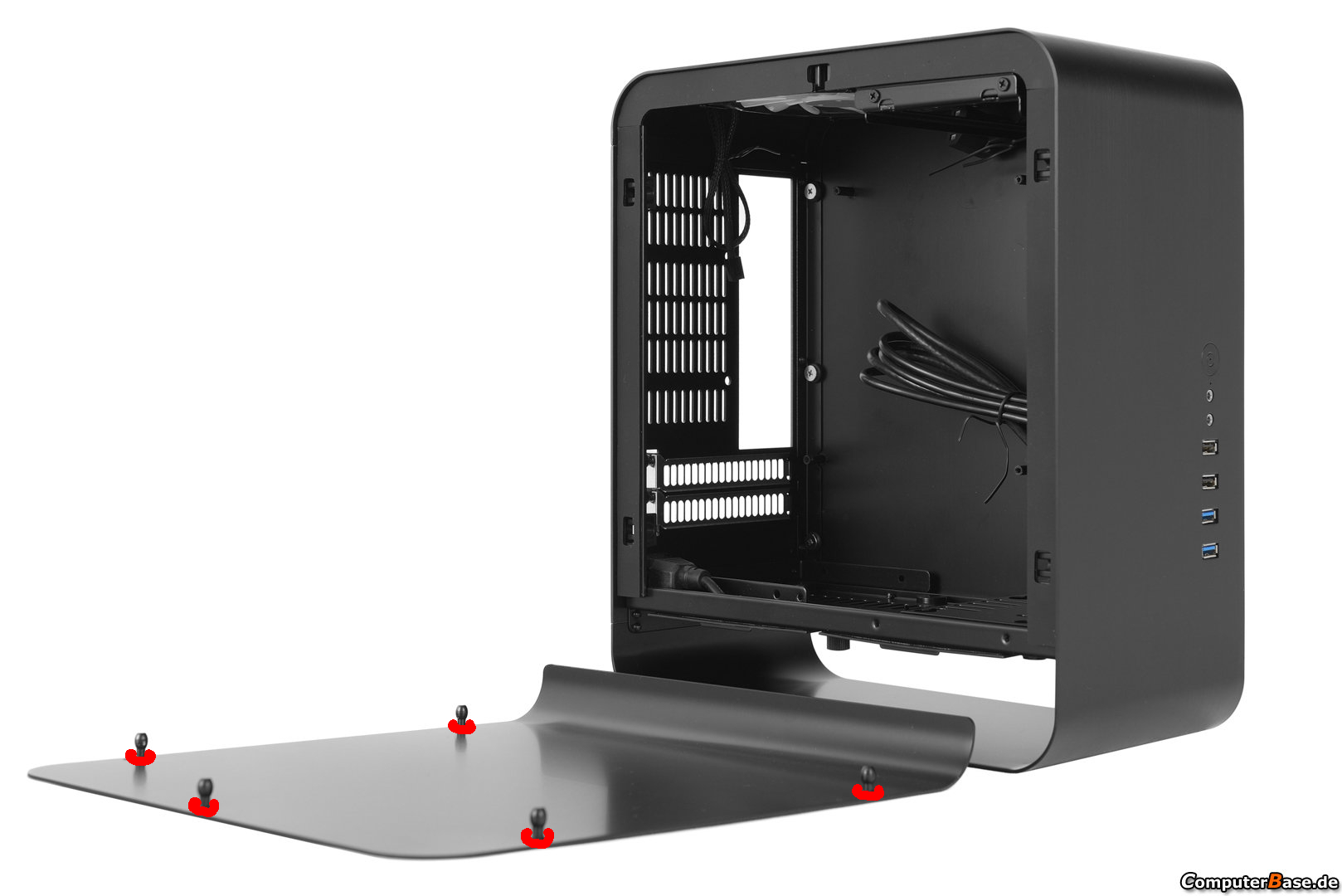

Hast du Probleme mit den Anschlüssen der Graka oder passt das so wie es jetzt verbaut ist ohne dass die Seitenwand abspringt? Ps: Das mit den Abstandhaltern musst du mir nochmal erklären. Wo kann man die zwischen stecken/schrauben?

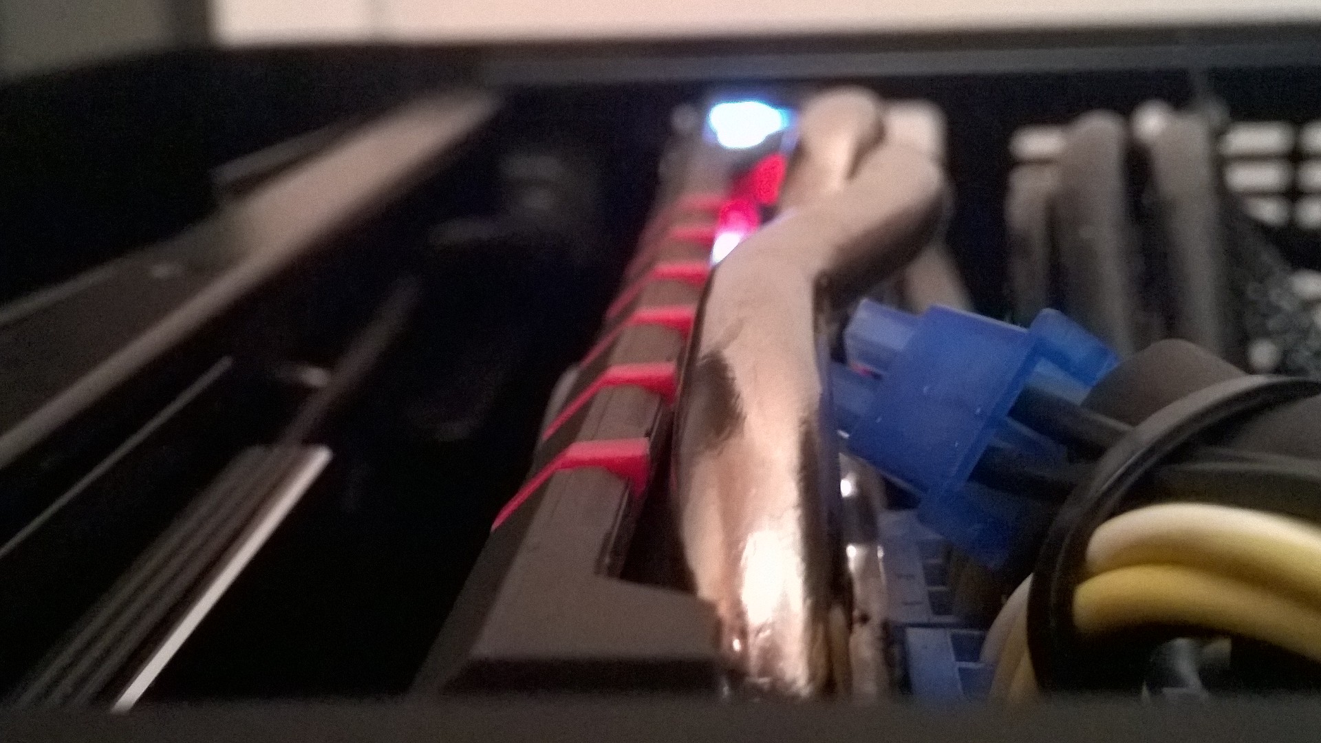

Mit den Anschlüssen gibt es kein Problem, die sind weit genug im Gehäuse drin. Ich hatte darauf geachtet das die Grafikkarte nicht so stark gebogen wird wie im CB-Test, da das schon ziemlich ungesund aussieht.

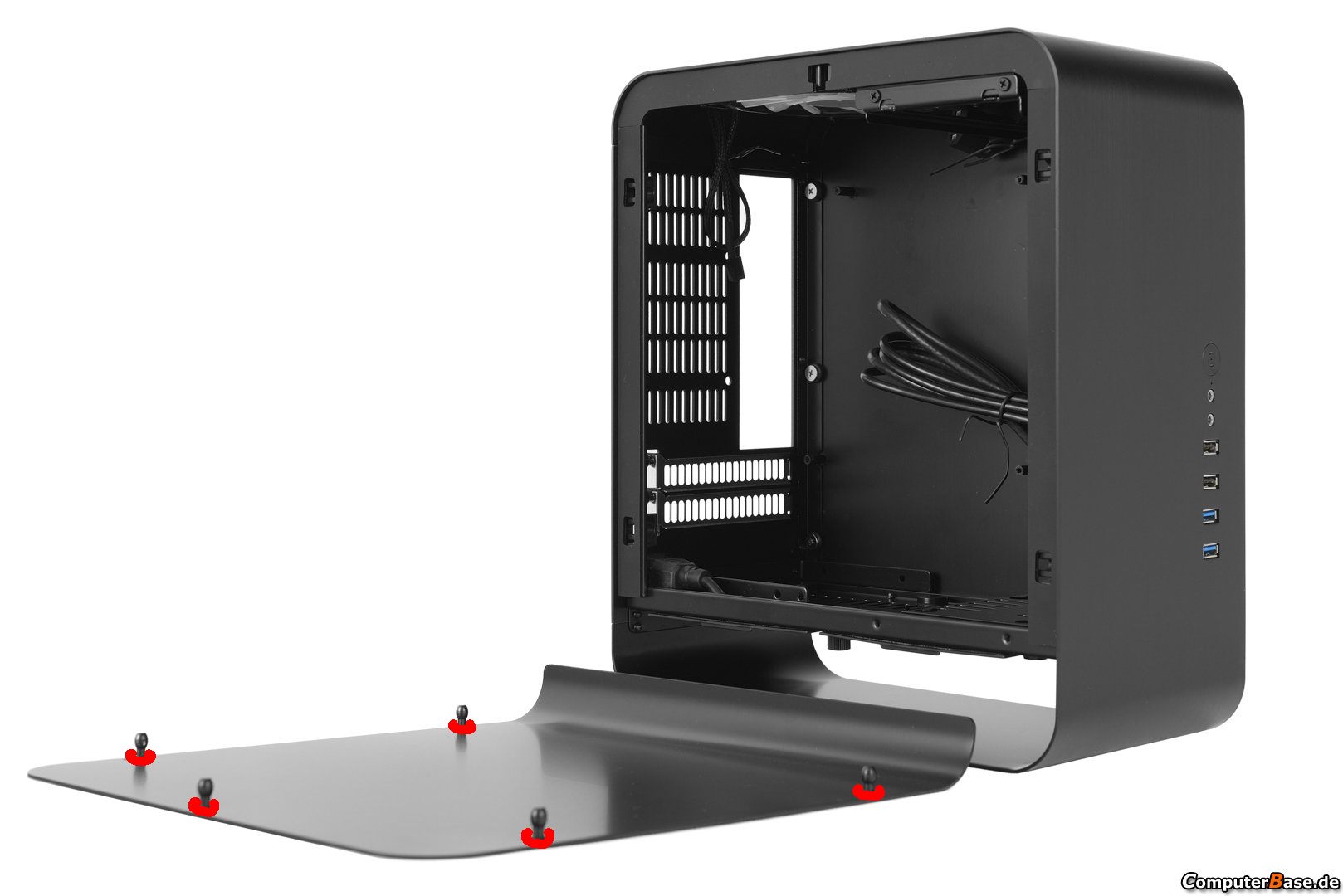

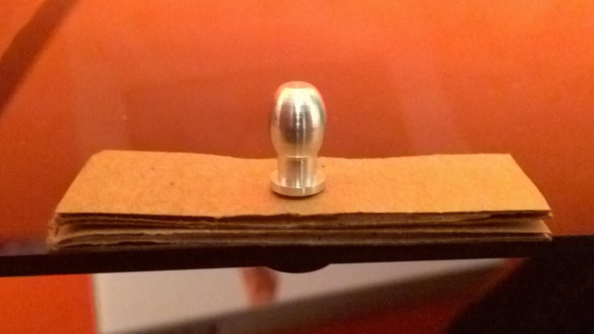

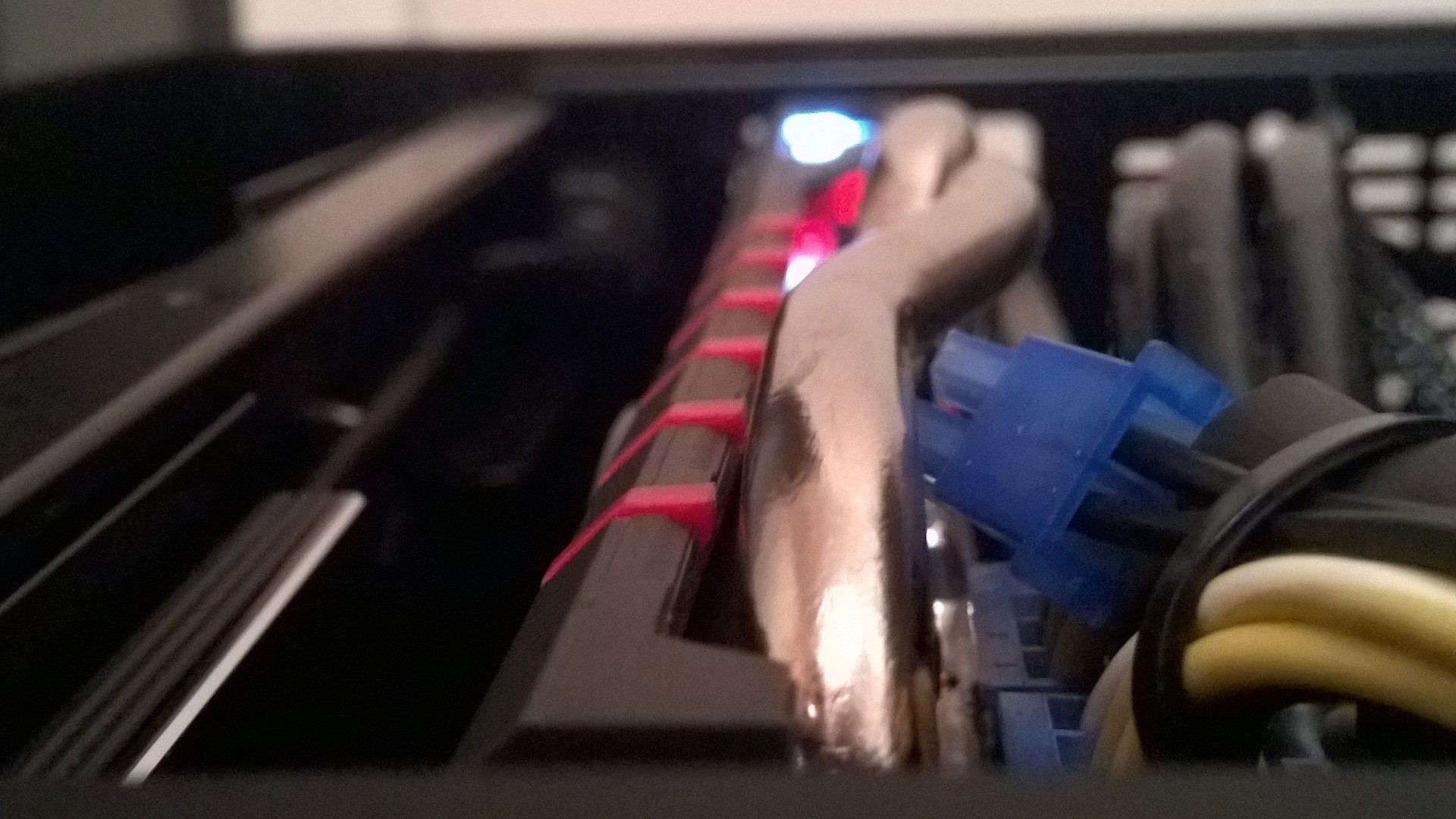

Wenn man das Problem nennen will, stehen die Kühlrohre der Grafikkarte 2mm zu weit raus so das ich angefangen hab am Seitenteil ca 2mm Unterlegscheiben ( Vorerst Pappe ) zwischen die Konterschraube von außen und den Pümpelnschrauben innen dazwischen zu klemmen. So Hat man mehr Platz in die Breite und das Seitenteil wölbt sich nicht mehr. Sobald ich richtige Unterlegscheiben hab mach ich mal Bilder davon.
Edit:
Hier doch mal noch paar Bilder:

Ah jetzt versteh ich das. Man kann diesen Knubbel innen also abschrauben weil er auf nem Stift sitzt? Deine Pappe sitzt jetzt also hier (ich bin ein grafisches Genie ^^): 10.jpg
Hab mir grad mal die MSI angeschaut. Die baut in der Tat recht hoch. Im grunde das schlechteste Modell was man für dieses Case wählen konnte. ;)
Edit: Weil das Case ohne Fenster diese äußere Konterschraube ja nicht hat ...
@ Carsten
... kann man da innen trotzdem diesen Knubbel abschrauben?
ITX schrieb:
Ah jetzt versteh ich das. Man kann diesen Knubbel innen also abschrauben weil er auf nem Stift sitzt? Deine Pappe sitzt jetzt also hier (ich bin ein grafisches Genie ^^): Anhang anzeigen 466607
Genau :) Nächste Idee wäre diese Mainboard-Abstandhalter-Schrauben zu verwenden, die ich hier hab passen aber nicht ganz.
