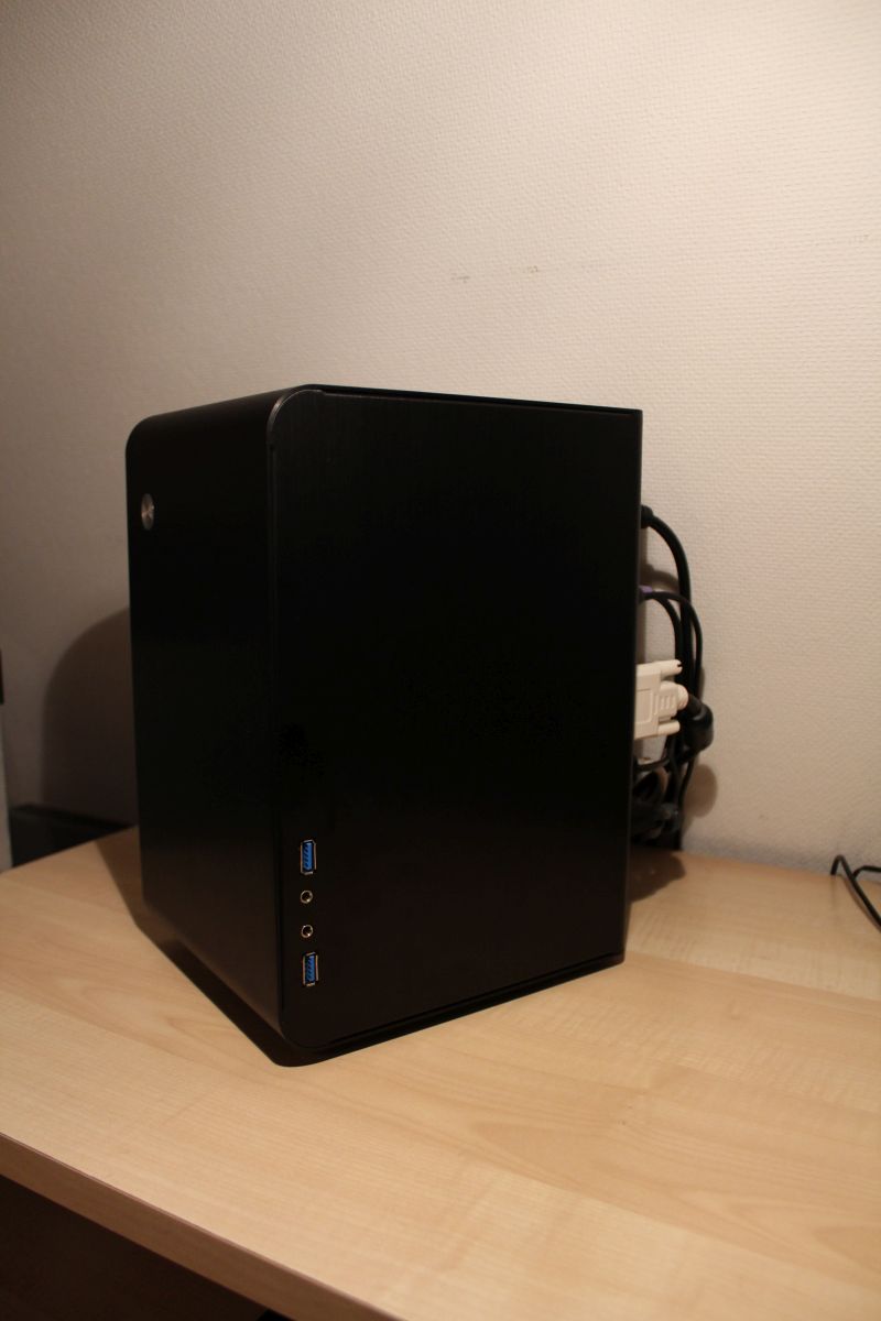

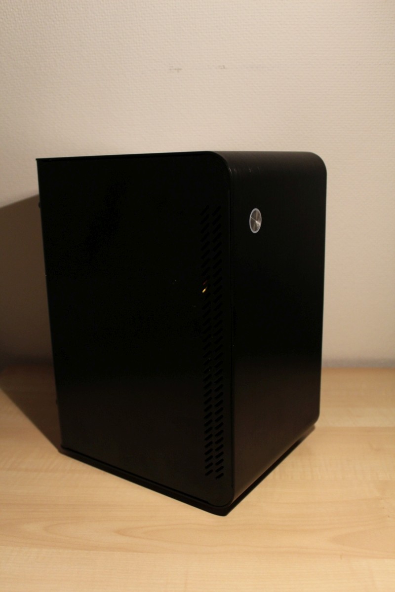

4. Aussenansicht:
Das Gehäuse wirkt sehr klein, gut verarbeitet, schönes simplistisches Design, ohne scharfe Kanten.
Vorne an der rechten Seite befinden sich 2 USB3-Ports sowie Mikro und Kopfhöreranschluss.
4 rutschfeste Füße sind angeschraubt.
Links vorne eine Leiste mit "Luftlöchern".
Es gibt auch eine Version mit einem Seitenfenster links.

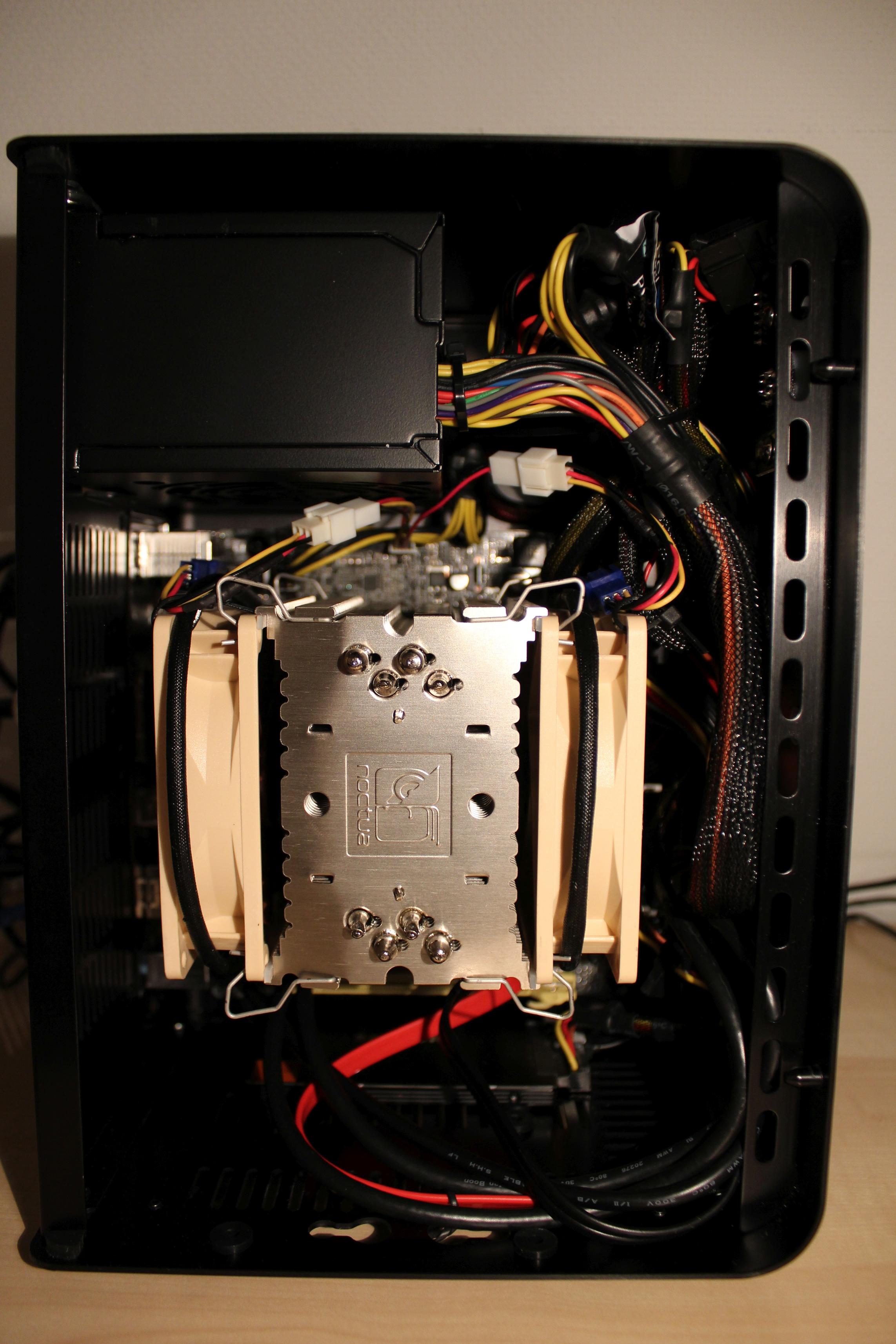

5. Innenansicht:
Innen geht es natürlich etwas enger zu.
Allerdings: man kann einen Tower-CPU-Lüfter montieren! Bei dem angegebenen Noctua Tower waren noch wenigstens 5mm Platz zur Seitenwand, also hätte der Tower noch etwas höher sein können.
An der Rückwand kann man 2 80mm Gehäuselüfter einbauen, 25mm dick müsste passen. Eingebaut habe ich keine, die 2 Lüfter am CPU-Kühler machen genug Luft.
Auf dem Boden des Gehäuses kann man 2 2,5Zoll Festplatten/SSD auf den mitgelieferten Anti-Vibrationsgummis fixieren.
Der Boden ist durchlöchert und steuert so etwas zur Belüftung bei - allerdings ohne Staubschutz.
Hinter dem SFX-Netzteil kann man die überschüssigen Kabel verstauen.

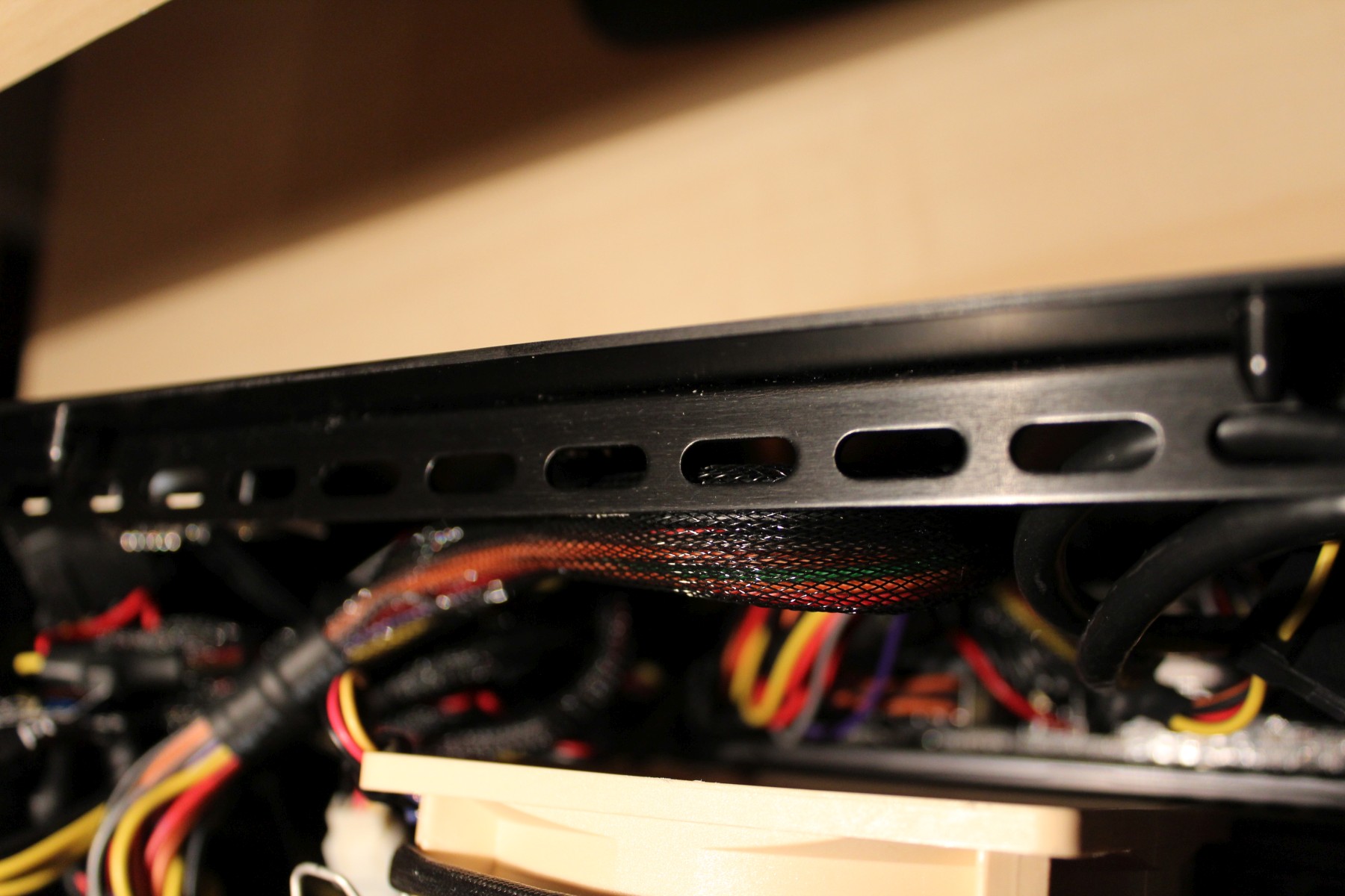

RAM sollte unter den CPU-Kühler passen, deshalb low profile RAMs auswählen. Aber dies ist ein Problem, was sich bei allen ITX-Mainboards mit CPU-Kühler stellt... man sollte sich bei den Herstellern oder im Forum informieren, ob die gewünschte Konfiguration passt.
Wieviel Platz bleibt, sieht man hier auf den Fotos... nicht viel, aber genug um alles einzubauen - dazu später mehr.

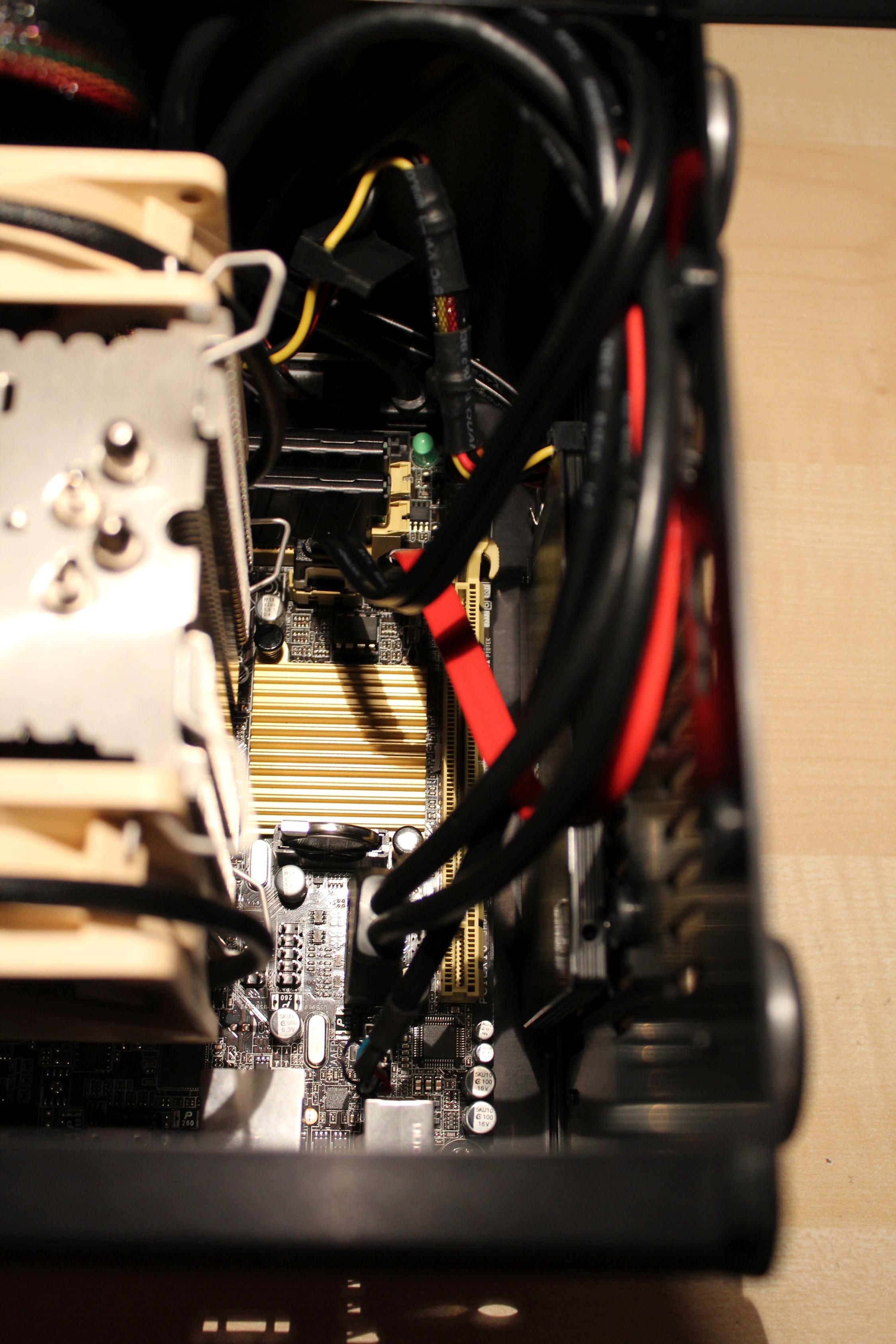

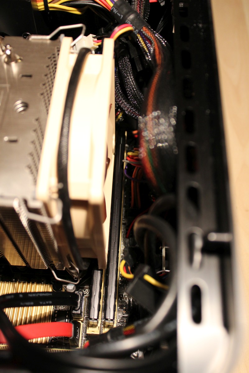

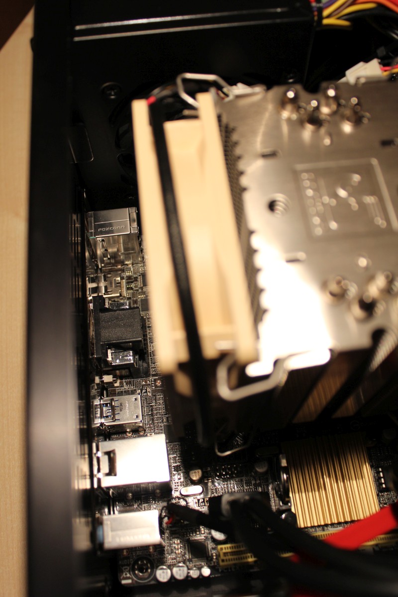

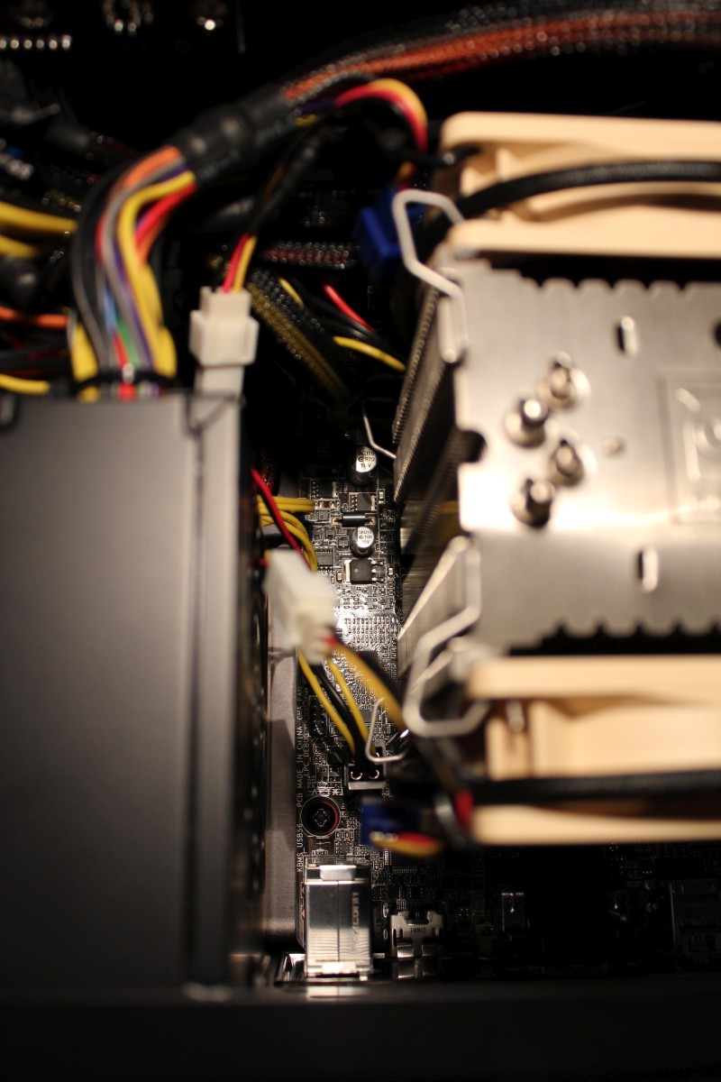

Zwischen Rückwand und Kühler:
Unterhalb des Kühlers:
Oberhalb des Kühlers:
Vor dem Kühler:

Vorbereitetes Mainboard einbauen und alles verkabeln. Es ist eng, aber es passt rein. Das grösste Problem sind die USB3-Anschluß-Kabel der Gehäuse-Ports, die einen einfacheren Einbau verhindern.
Eventuell Verlängerungs-Kabel (oder bei Noctua die Ultra-Low-Noise Kabel) an die PWM-Anschlüsse am Mainboard stecken.
Als letztes montiert man den Kühlköper des CPU-Kühlers und die Lüfter und verkabelt sie.

Yeah, ein Review. Freut mich, dass du mit dem Gehäuse so zufrieden bist. Kleiner Tipp zum Review: Der Text ist etwas sehr kurz und verwirrend für diejenigen geschrieben, die noch nicht mit mITX zu tun hatten. Schreibe lieber etwas ausführlicher. Selbiges gilt für die Fotos, aus denen ich nicht wirklich sehe, warum es mit dem RAM jetzt so knapp sein soll. Vielleicht könntest du das Mainboard ja nochmal ausbauen und dann von der Seite ein Foto machen :)
Tja, die Sache mit dem "ausführlich".... wollte eigentlich nicht alle ITX-Probleme besprechen.
Das wichtigste zu dem Gehäuse sit halt, dass man, im Gegensatz zu den Cube-Gehäusen, einen relativ hohen Tower-CPU-Kühler einbauen kann.
Betreffend RAM und Kühler ist das Problem halt das gleiche wie bei allen ITX-Mainboards: die Komponenten liegen sehr nah um den CPU-Sattel herum, so dass der Kühler diese eventuell berühren kann, was nicht förderlich ist. In dem Zusammenhang sollte man zum einen low profile, also niedriges RAM wählen, und zum anderen am besten bei anderen Usern checken, op Mainboard, Kühler und RAM zusammenpassen... allgemein gültige Angaben kann ich leider keine machen, ausser daß die von mir gewählte Kombination problemlos klappt. Aber ausbauen werde ich das ganze jetzt leider nicht mehr ;-( es war wie gesagt zimlich knifflig alles rein zu bekommen.
