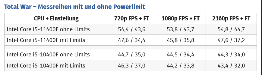

belajboy schrieb:
Also könnte der 11400F z.B. bei einer 2-stündigen Spiele-Session (die sehr CPU fordernd ist) immer wieder drosseln?
[...] (Falls ja): benutzt man den 11400F ohne Power Limit und schaltet ihm im BIOS z.B. 200 Watt frei, läuft er dann durchgehend im vollen Takt? Also zieht er dann auch ohne deutliche Belastung die hohe Wattzahl
Sieht ganz so aus, dass da einiges an Leistung flöten geht. Total War kann exemplarisch für ein Durchschnittsspiel von morgen sein. Die Ansprüche steigen schließlich.
Permanent werden die 200w aber nicht raus gehauen, dafür muss schon Last anliegen.
