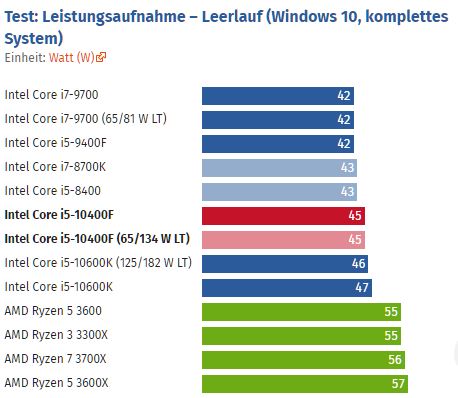

Danke für die Info,
Da hab ich ja mit ner F dann Alles richtig gemacht.
Trotzdem staune ich über den 9700 ohne F.

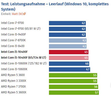

deineMudda schrieb:
Hier verbraucht er nicht mehr als die Vorgängergeneration:
Auch da verbraucht der 11900K 10W mehr als der 10900K und der 11600K 8W mehr als der 10600K.
Und den Vorgänger des 11400F sehe ich dort nicht, nur einen 10600K mit iGPU der genausoviel verbraucht wie der 11400F ohne iGPU.
Reaktionen: Rockstar85

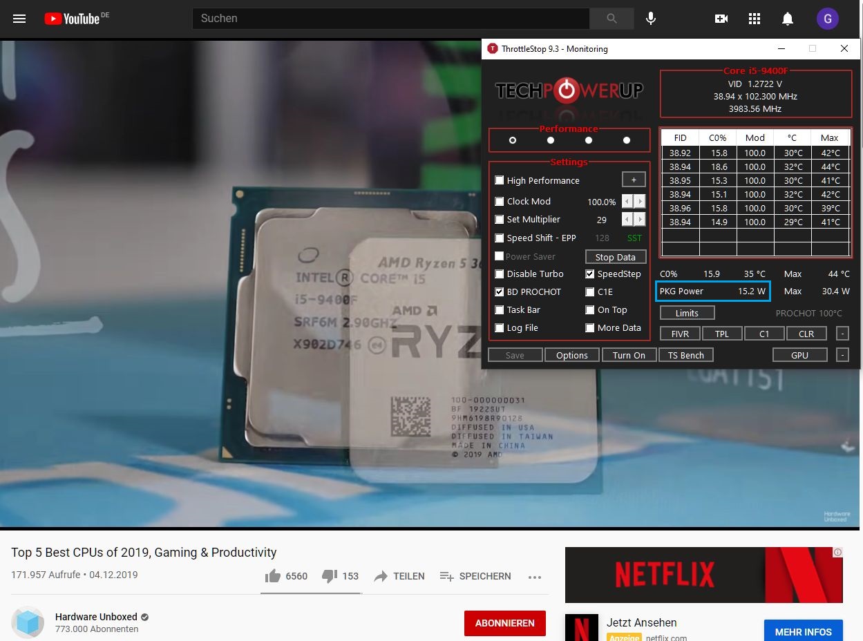

Mit den Idle-Werten kann ich als 0815-User nix anfangen, aber ich habe mal geschaut,
Was die CPU beim Surfen/Video im Fence so macht. (GPU kommt noch hinzu)
GerryB schrieb:
btw.
Der TechPowerUp Redakteur schaut Videos von Hardware Unboxed. Wenn das der Chef erfährt... :p

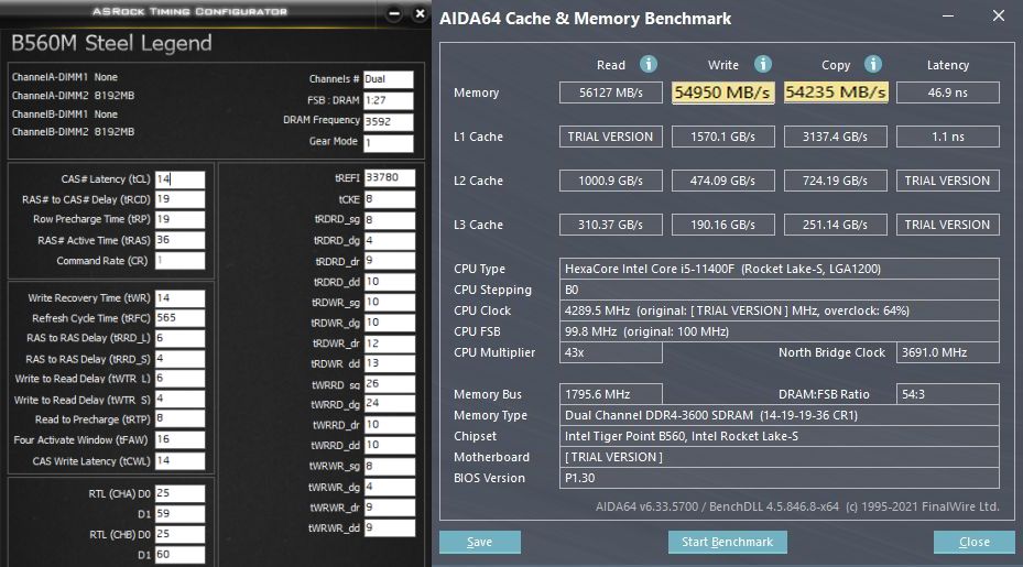

Bin jetzt mit dem Memory Tuning fertig. Vielleicht helfen die Angaben ja einigen, die ein ähnliches Setup haben:
Mainboard: Asrock B560m Steel Legend Bios 1.30
Ram: 2x8gb Crucial Ballistix 3200mhz CL16
ThaiPhoon Burner funktioniert auf dem B560 leider nicht, ich vermute dass es sich um Micron E-Dies handelt.
Läuft auf 3600 CL14 Gear1, getestet mit HCI Memtest, Testmem5, diversen Spielen.
VCCIO Auto 1.050V
VCCSA laut Sensor 1.360V, Bios Einstellung 1.240V
Dram Voltage 1.47V
