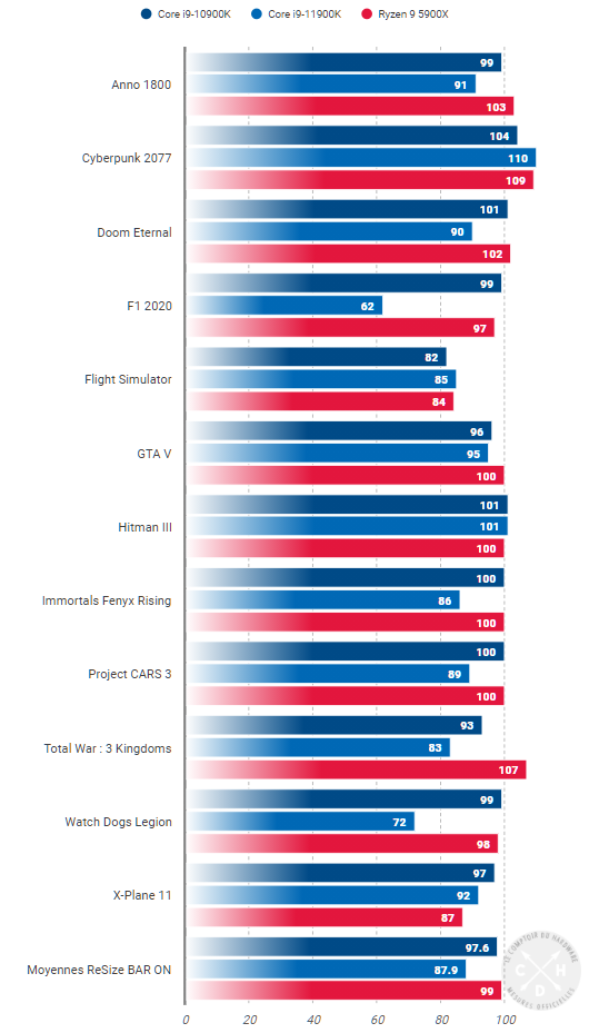

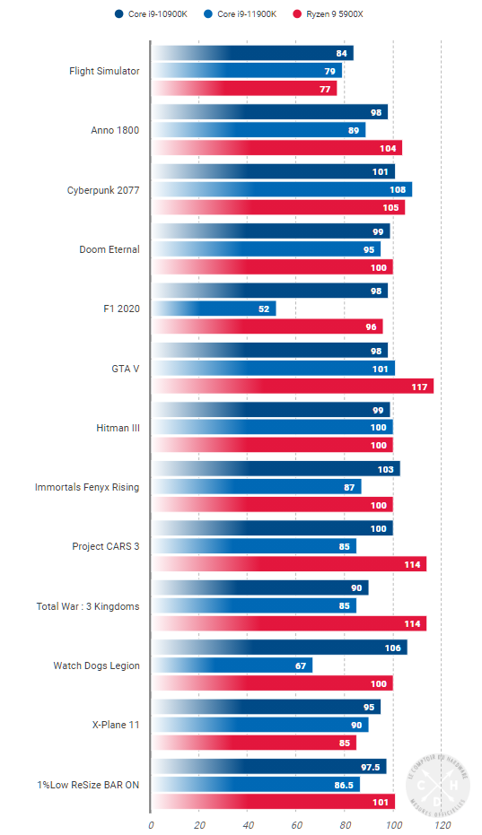

Außer Du willst rBar nutzen: weiss leider net, ob Intel die 11er noch fixen kann

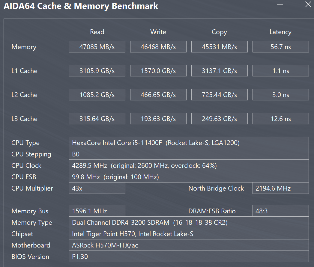

Wenn ich Gear 1 mit mehr als 3200 betreibe (XMP), kein Bild, reboots,
ganz egal welches BIOS, 1.0, 1.1, 1.3 oder Beta.
Bei 3200@G1 bekomme ich diese Werte
Bei 3733@G2 diese Werte:
Hab ich da was überlesen? Muss ich im Board noch was einstellen,
damit G1 mit mehr als 3200 geht? Und wenn ja, wo?

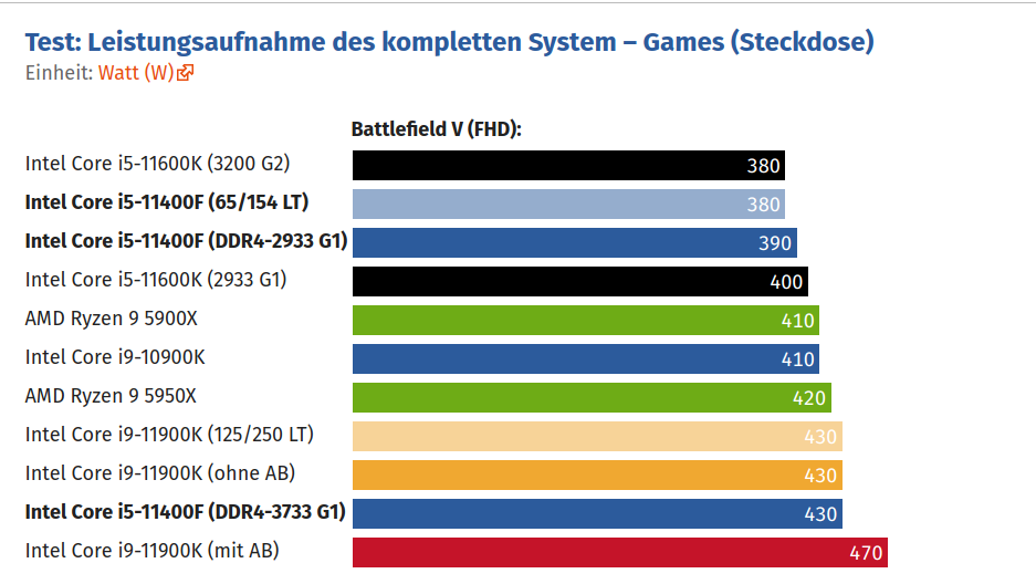

Irgendwie stimmt doch etwas an den Rocket Lake Tests nicht. Der 11900K verbraucht im Vergleich zum 11400F im Leerlauf deutlich mehr Energie. Angeblich wurden aber auch beim 11900k sämtliche Intel Standards genutzt.
Ein 11400F mit Intel Limits braucht nur 3 Watt mehr als ein 10400F.
Ein 11900K mit Intel Limits soll aber 8 Watt mehr als ein 10400F brauchen. Wenn man von der Kernzahl extrapoliert, sollte der Verbrauch um 1 Watt ansteigen auf dann ca. 49 Watt. CB will aber 56 Watt gemessen haben.

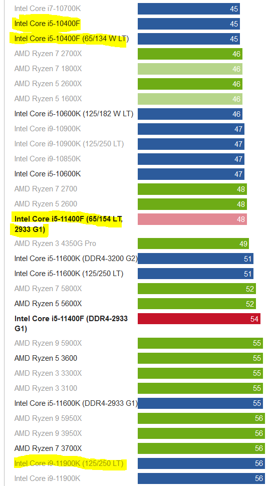

Sorry aber mir ist der Stromverbrauch unter Volllast völlig egal, bin nur noch Gelegenheitsspieler, und solange die CPU beim Amazon Video gucken keine 200W verbraucht, solls mir recht sein.
Stock immerhin 54 Sekunden Maximalauslastung supi, ich weiß nicht ob ich mich damit anfreunden kann. Keine Ahnung ob und wie AMD das macht, dazu müsste ich mich mal wieder gründlich einlesen. Auf jeden Fall ein sehr teuer Spaß, der Intel Preis lockt da einfach.
