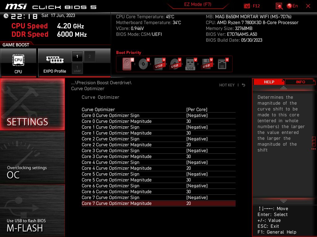

@sp00n.82
CPU: 7800X3D(AllCores -30)
Mit AVX2 kommen die Fehler. Mit SSE hatte ich schon nach 8 Stunden ohne Fehler Zweifel gehabt, dass CoreCycler richtig funktioniert.
Ich habe noch zusätzlich GPU Undervolting deaktiviert, um weitere Fehlerquelle für PC-Neustart auszuschließen.
EDIT: auch ohne GPU Undervolting gab es bei Core 4 (CPU 8) einen PC-Neustart. Jetzt kann ich die Werte verändern, um Stabilität zu erreichen.. CoreCycler funktioniert 1A. Geiles Tool.
Ich teste mal jetzt Core 2, 4 und 7 mit -20. Danach kann ich die Werte um 5 senken oder erhöhen(wenn -20 auch nicht geht).
EDIT2: Iteration 1 ohne Fehler jetzt. Vielleicht soll ich 2,4 und 7 auf 25 negative stellen.
7800X3D Cores​
Curve Optimizer​
0​
-30​
1​
-30​
2​
-20​
3​
-30​
4​
-20​
5​
-30​
6​
-30​
7​
-20​

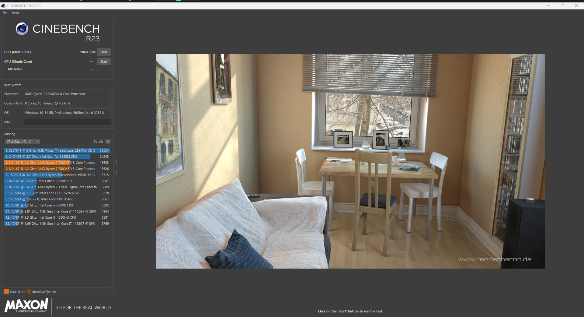

Ohne EXPO mit DDR5 4800 hat meine CPU 7800X3D, 8C/16T (In Bios: 85°C max, 65W(88W) TDP)
18603 pts in Cinebench R23 Multi Core.

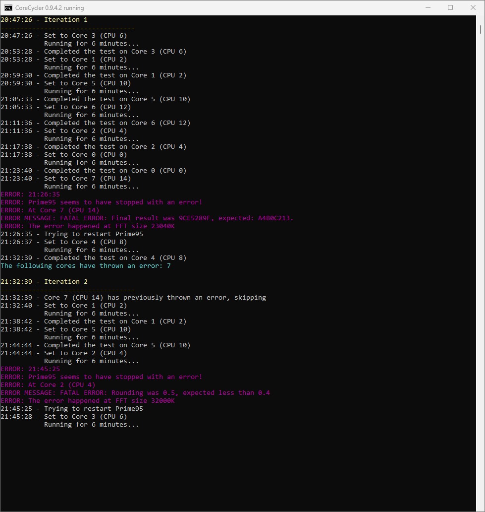

Ist das ein Problem mit Corecycler oder könnte das von einem custom Powerplan kommen? Oder tatsächlich ein Fehler?
Wenn es nur ein Mal vorgekommen ist, und keine Fehlermeldung im y-Cruncher sichtbar war, dann kannst du das erstmal ignorieren.
Taucht sowas häufiger auf, dann könnten u.U. die Windows Performance Counter kaputt sein, dazu steht etwas in der Readme.
Was auch passiert sein könnte ist, dass im y-Cruncher Fenster unbeabsichtigt etwas markiert wurde, dadurch wird ganz allgemein die Datenverarbeitung in einem Terminal-Fenster gestoppt. Bei y-Cruncher äußert sich das so, dass kein neuer Test angefangen wird (dadurch sinkt die Prozessorauslastung natürlich auf 0), beim Fenster vom CoreCycler sähe das dann so aus, dass kein neuer Output generiert und kein Kernwechsel mehr vorgenommen wird. Letzteres sorgt nicht für so eine Fehlermeldung, ersteres allerdings schon.
(Und nur zur Info, der weiße Block im CoreCycler-Fenster zeigt eine solche aktive Markierung an, die die Ausführung stoppt.)
Momentan arbeite ich ja gerade an 0.9.5, wo ich die Ausgabe von y-Cruncher direkt auswerten kann, da wäre ich nicht mehr so auf die Windows Performance Counter angewiesen. Eine erste Alpha ist bereits verfügbar.
